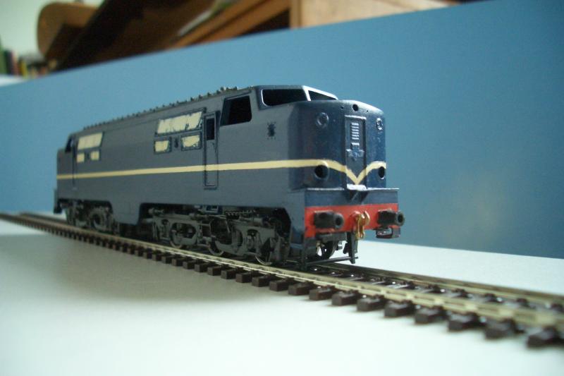

Ha Walter,
Ik zie je bericht nu pas.
Kijkend naar die foto lijkt het me overduidelijk dat de buffers van die 1600 te hoog zitten (ook zonder die van de 1200 erbij te betrekken). Een maatschets heb ik zo gauw niet bij de hand, maar als je een Roco model als vergelijking zou gebruiken, moet je ook een beeld krijgen. De Lima loc is in feite een omgespoten Franse loc; de schuine zijwanden bij de voorruiten staan bv. ook niet onder de juiste hoek voor de Nederlandse versie. En de frontlampen zijn natuurlijk Frans. Een ombouw naar NS-correct lijkt me dus nogal een opgave...

Weer samengesteld na het spuiten; klaar om verder af te bouwen.

ziet er strak uit, Jan
ik ben benieuwd naar het eind resultaat

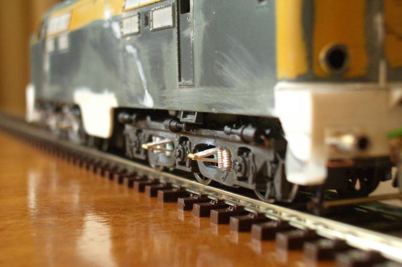

Ik ben net een bufferbalk aan het afzagen, maar hoe is tie eigenlijk geworden?
En weet iemand de hoogte in 1:87 van de buffer?

Eh, nee Janw heeft een compleet nieuwe bufferbalk gemaakt maar ik wil er een stuk tussenzetten om deze wat te verlengen +/- 2mm.
Maar ter controle is het wel handig om de maat te weten van de onderkant bufferbalk tot aan de bovenkant (waar de kopdeurtree en het ronde gedeelte begint)

Dat is dan 9mm in 1:87, dus klopt de bufferhoogte van de Lima precies.
Echter blijkt nu de hele buffer gewoon te hoog te zitten, deze moet dus verlaagd worden waardoor dus de neus met deur hoger wordt.
De draaistellen blijken ook te kort te zijn, vandaar dus dat ik nagenoeg geen ruimte voor de veren heb en Lima hier dus maar wat weggelaten heeft.
Groet Stephan

Citaat van: prutser op 17 September 2008, 23:26:14
Echt? Ik zie toch een flink verschil...
En let ook op de afstand lamp-bovenkant bufferbalk. En op de hoogte van de bufferbalk, en de op bufferhoogte.

Ik snap er ook geen hol meer van maar 800/87 is 9.2 en de lima is 9.3, ik heb van meerdere foto's de verhouding bufferbalk/neushoogte geprobeerd te bepalen en hier kom ik uit op ongeveer 2.2.
9.2*2.2=20.24 en de lima is 20.0 dat scheelt iets.
Maar nou begrijp ik alleen de bufferhoogte niet, waarschijnlijk toch de loc verlagen en misschien loopt de zijwand wel te ver naar beneden door ?
De twee tekeningen die ik heb blijken een te hoge neus te hebben lijkt het.
Ik ben er nog niet over uit.
Groet Stephan.

Ha Stephan,
Vreemd allemaal. Als ik een Lima kap op de 1:87 tekening met bovenkant neus en bovenkant dak goed leg, sluiten kap en tekening op elkaar aan, behalve daar rondom die bufferbalk en bij de zijwandverlaging in het midden. Die maten zijn mijn richtsnoer bij de verbouwing geweest, en als ik naar het optische resultaat kijk, en vergelijk met foto's van de echte, zoals hierboven gedaan, heb ik de indruk dat het zo ook klopt.
Het soort berekeningen dat jij nu doet heb ik niet gedaan, maar bedenk dat de afstand onderkant lamp-bovenkant bufferbak bij LIma ook te klein is (en dus de hele neushoogte). Door het ingevoegde stukje styreen plus de 'plaatdikte' van de bovenkant van de oorspronkelijk Lima-bufferbalk (die door de verbouwing bij de neushoogte worden gevoegd, zie p. 1 van dit draadje) neemt de neushoogte met meer dan 1 mm toe. Komen je berekeningen dan beter uit?
