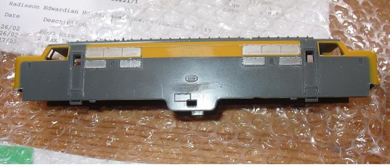

Hier begon het mee:
....geinspireerd door Janw die dit draadje begon.
Misschien wordt het nog een keer zomer.... daarna weer benieuwd hoe de verschillende andere blauwe LIMA 1200 verbouwingen uitpakken waar Janw, Bart, Stephan (Prutser), Bessel en Bob aan werken...
Ik wil ook de draaistellen nog verder verbeteren op de manier die Janw hier toont, met name voor derde remcilinder, baanruimer en kettingen.
MVG
Marten

@Janw
Jaren in jouw (vakantie) buurland gewoond, mooie tijd daar in Scandinavie, in de zomer watersportparadijs, in de winter elk weekend downhill skien op 15 minuten van het centrum (Oslo). Geniet van je vakantie !
Raamindeling:
De correcte indeling is in vieren, zoals de fotos ook laten zien, dus drie blauwe spijltjes aanbrengen.
Die van GM&S zijn best subtiel en geven een mooie totaalindruk.
Draaistellen:i
Dit zijn de Proto Lifellike 2000 draaistellen van een Alcoa PA, waarmee je ook cardanaandrijving op twee draaistellen kunt realiseren en een redelijke aandrijving krijgt.
Ik heb op het forum al eens fotoos geplaatst.
Overigens vind ik bij zowel de bufferbalkvergoting van jou als de bufferbalk verlaging bij mij de totaalindruk een stuk beter.
Ik weet niet zeker wat nu uiteindelijk het best werkt.
Bij jou is de totale bufferbalkhoogte te veel maar de afstand bovenkant bufferbalk tot lampen blijft correct wat belangrijk is voor het juiste "smoel".
Bij mij de totale bufferbalkhoogte en bovenkant OK, maar de lampen komen daardoor te hoog te zitten t.o.v. bovenkant bufferbalk wat mij toch opvalt.
De volgende keer zaag ik de bufferbalk met lampen en al uit de kap
Hadde bra !
Marten
Laatst bewerkt op: 02 August 2009, 22:49:51 door Spoortief

Wellicht is het een idee om die van de M*/Fl* te gebruiken? De bufferhulzen ga ik waarschijnlijk wel van de oude gebruiken, uitgaande van janw zijn die erg lastig te maken, en de originele bufferbalken zijn te hoog, en die van mij zijn ook wat beschadigd, dus ik maak ook nieuwe.

@Spoortief: hebben we het over dezelfde verbouwing? t.o.v. de Lima model moet de afstand bufferbalk-lampen juist *wel* groter worden; ik heb dat bereikt door een stukje materiaal tussen neus en bufferbalk toe te voegen. Daardoor is bij mij, als ik tenminste goed gekeken heb, ook de hoogte van de bufferbalk hetzelfde als op de gebruikte maatschets. Ik meende dat bij jouw variant van de verbouwing de hoofdmaten ongeveer hetzelfde zouden uitkomen (tenzij de Lima bufferbalk toch teveel afwijkt, maar dan had je beter een nieuwe kunnen bouwen). Of begrijp ik je nu helemaal verkeerd?
Over buffers: ik heb gewoon nieuwe gemaakt, herprutsen van de bestaande leek me niet de moeite waard. Tijd kost het allemaal toch wel. Ze bestaan uit 3 mm buis opgeleukt met stukje styreen van div. diktes. Niet heel moeilijk,maar inderdaad wel vrij veel werk. Ik ben er tevreden over.

03 August 2009, 20:25:27 »
@Janw:
Mijn fout, jij hebt ook de hele buffer (0.5 mm) laten zakken. Maar omdat de hele zaak 2 mm moet zakken had ik de indruk dat jouw totale bufferbalkhoogte was toegenomen, ondanks de lager geplaatste buffers op de balk.
Terwijl uit de discusiie blijkt dat de LIMA bufferbalk de correcte hoogte heeft, alleen bufferbalk zelf en daarop de buffers ook weer, zitten te hoog.
Door het materiaal toe te voegen tussen kap en bufferbalk "zakt" de hele bufferbalk.
Dat vergroot inderdaad afstand tussen bufferbalk en lampen, maar is dat gewenst ?
Ik heb geen maatschets maar heb de indruk dat de lampen van de LIMA waarschijnlijk redelijk goed t.o.v. de LIMA bufferbalk zitten, maar daardoor te hoog t.o.v. de gecorrigeerde (verlaagde) bufferbalk.
Dat viel me ook op toen ik de bies aan het afplakken was. Zit de bies OK aan de zijden, kom je op de neus te "vol" op de lampen te zitten.
Op je maatschets zou je eigenlijk moeten zien dat de lampen van de LIMA te hoog zitten.....
De bufferbalk wotdt dus gecorrigeerd, maar niet de positie van de lampen.
Dus: bufferbalk EN lampen zitten te hoog op de LIMA maar onderling redelijk goed
MVG,
Marten

Citaat van: Spoortief op 03 August 2009, 20:25:27
Ja --althans dat is mijn stellig indruk op basis van de foto's Ik leg als ik weer thuis ben de maatschets er nogmaals naast. Ik meh de gele gele streep gepositioneerd aan de hand van de lampen, en me inderdaad wel eens afgevraagd of-ie niet iets te hoog zit (halve tot hele millimeter). Bericht volgt (foto van mijn kap staat op p. 3 van dit draadje, overzetten van de link lukt even niet).
