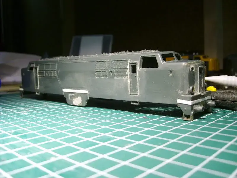

Dat schetsje heeft wel het een en ander duidelijk gemaakt, namelijk dat de de bevestigingsplaten van de buffers op de bufferbalk 1 mm te hoog zijn en dat deze ook nog eens iets te hoog op de bufferbalk zitten waardoor de buffers dus te hoog uitkomen en de lege ruimte van bufferbevestiging naar bovenkant bufferbalk dus te klein is.
Ik heb besloten om toch maar de bufferbalk te verlengen dat smoelt gewoon beter, eventueel kan ik altijd nog aan de onderkant wat wegschuren.
Ook omdat de kap van Janw er echt kloppend uitziet.
Afstand lampring tot bufferbalk veranderen weet ik nog niet.
Nou ik heb mij inmiddels genoeg blind zitten staren op tientallen 1200 foto's en ga maar weer wat verder rommelen met het kapje.
Groet Stephan.

Rommelderommel.
En nu weer schurenplamurenschurenplamuren....
Groet Stephan.
