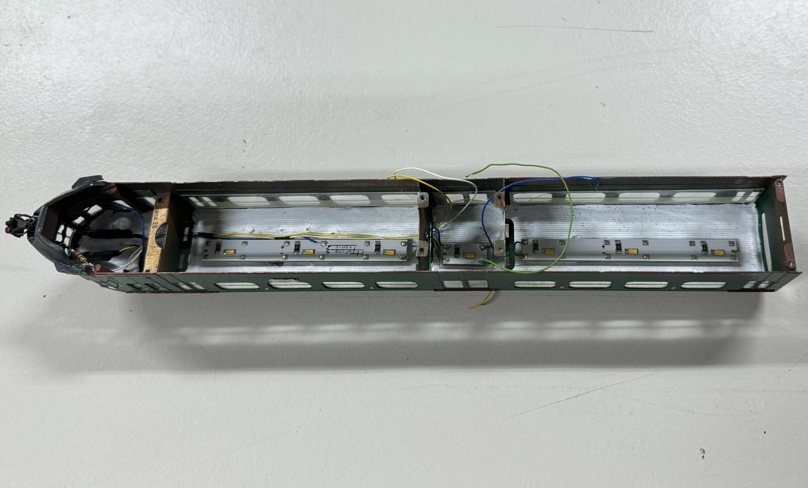

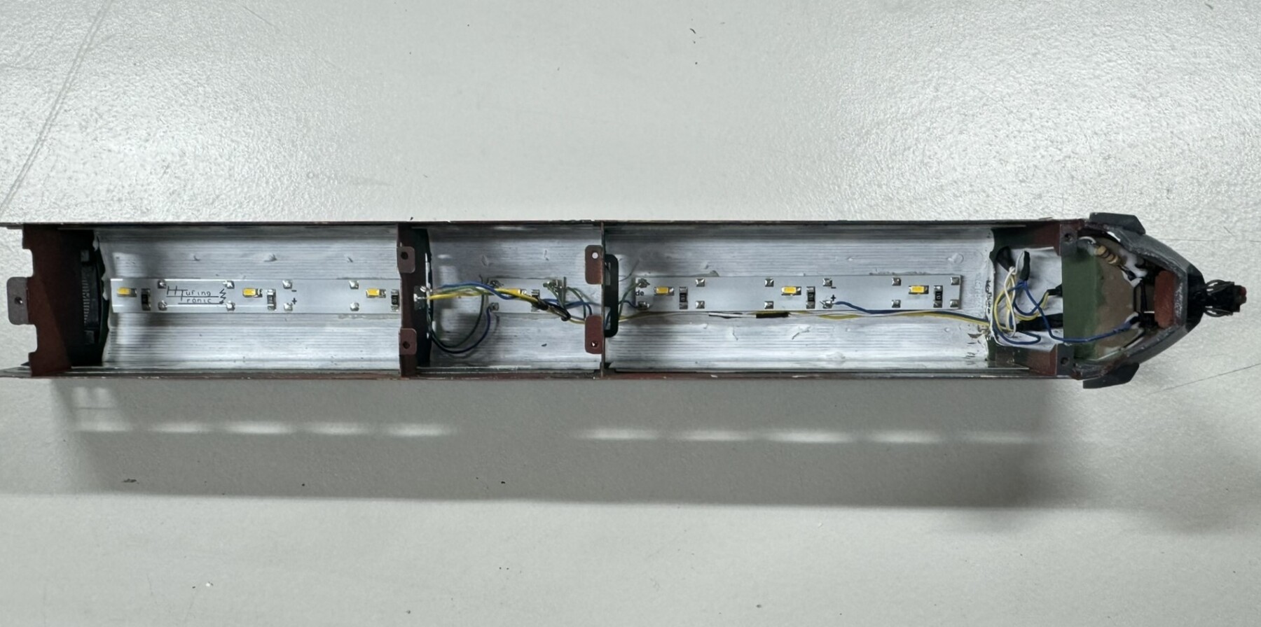

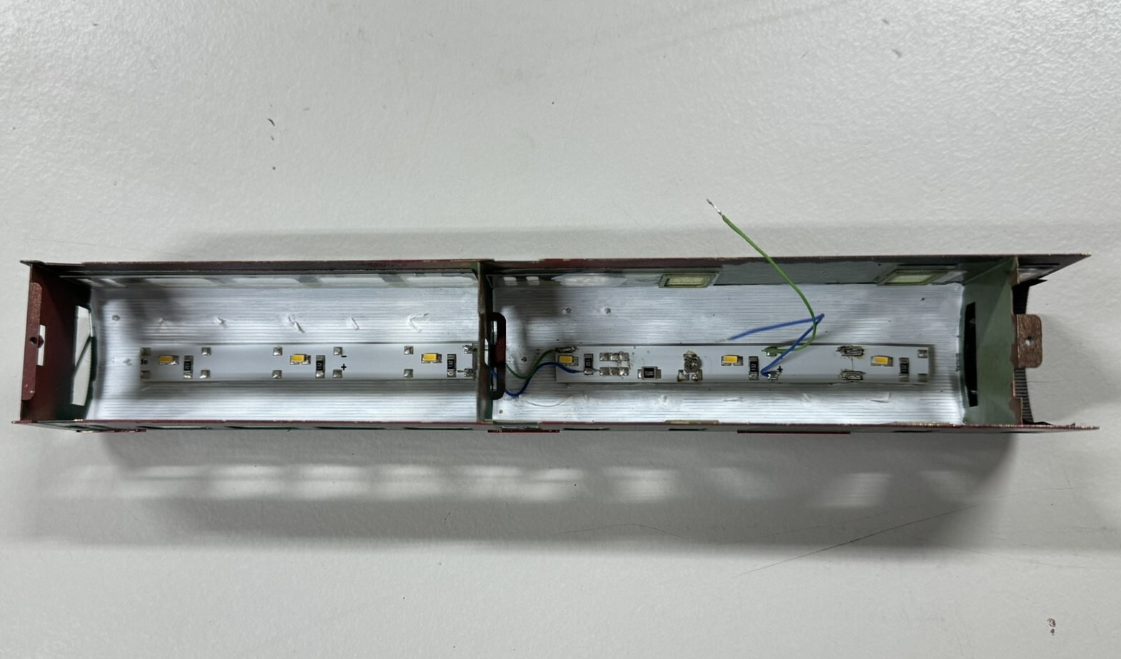

De bakken zijn nu zover klaar dat ik kan gaan werken aan de verlichting en de bekabeling. Om het een en ander netjes uit te vogelen neem ik altijd hier de tijd voor.
Hier de binnenkant van de kappen met de interieur verlichting. De led strips die ik gebruik zaag ik op lengte van de coupé en verbind ze door met een paar draadjes. Dan plak ik ze aan het plafond vast met dubbelzijdig foamtape. Wel even de puntjes van de ventilatoren verwijderen aan de binnenkant.
ABk
BDo
Bk

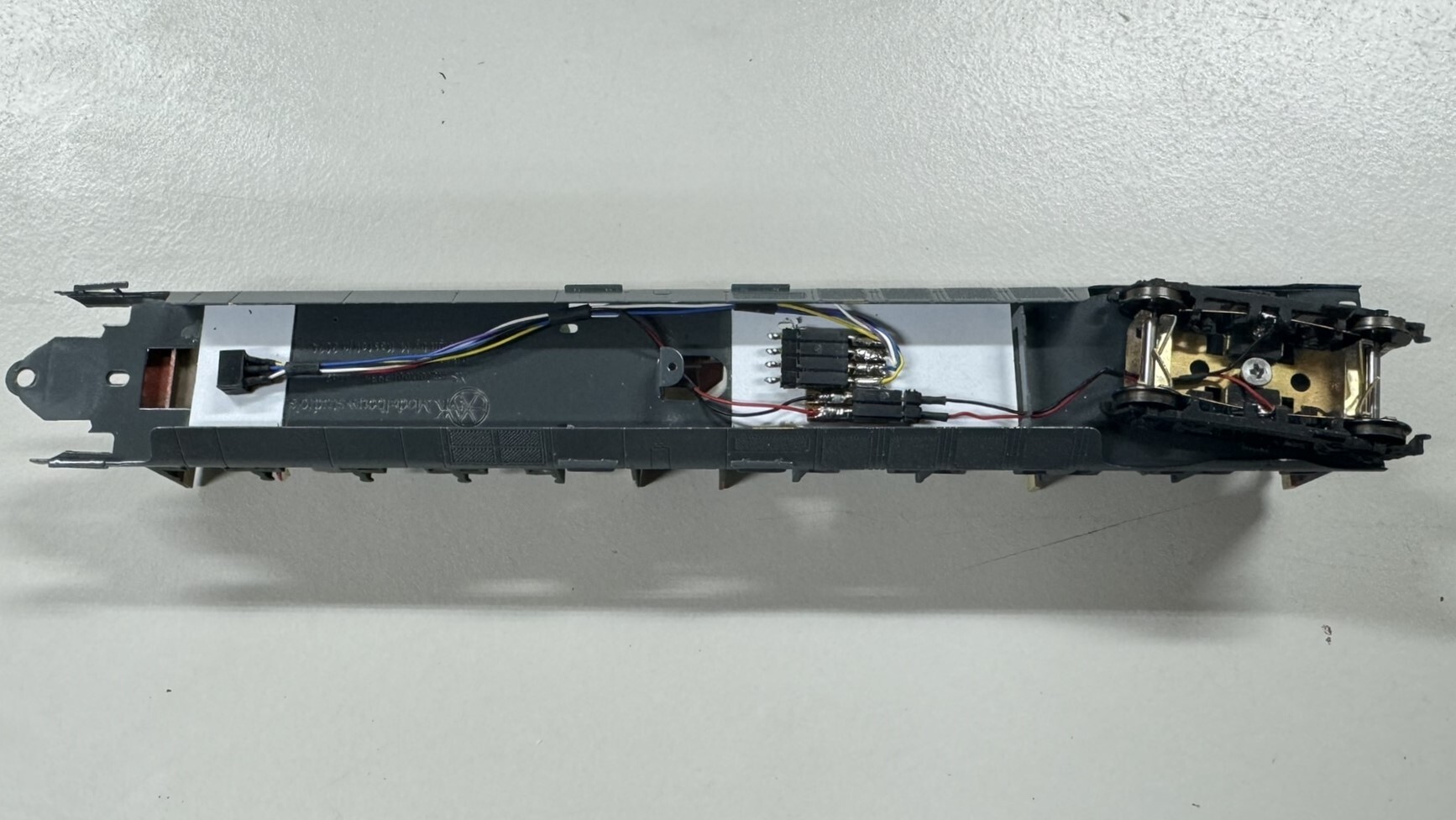

Dan de onderkanten voorzien van de bekabeling. Hier de ABk

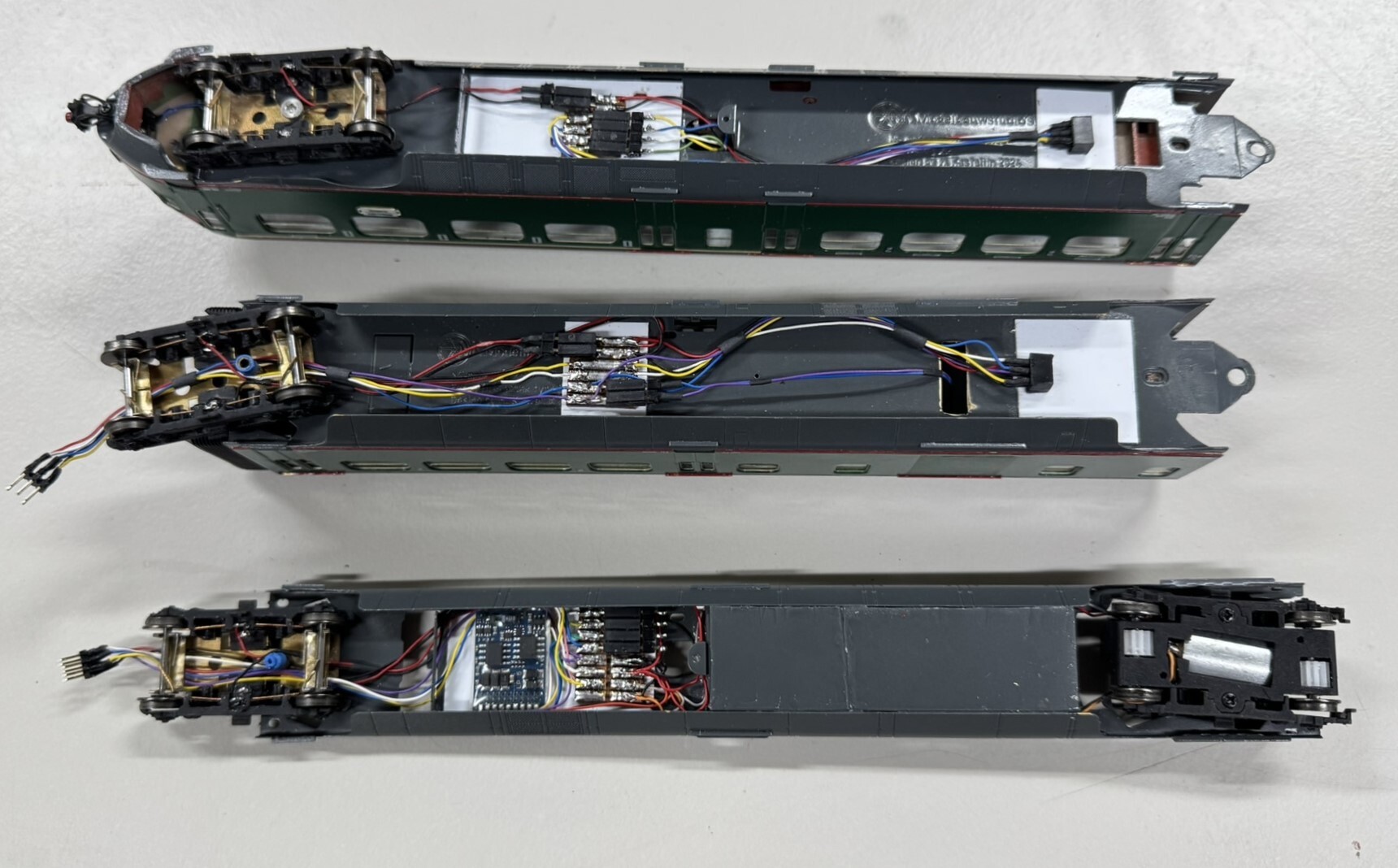

Vandaag de hele dag bezig geweest met draadjes te solderen.
Omdat de metalen kap stroomvoerend is geworden door de wieltjes met eenzijdige isolatie moet je zorgen voor een goede isolatie van de componenten. Ik heb hiervoor plaatjes kunststof gebruikt op de plaatsen waar ik de soldeerpunten heb geplaatst. Je kan het goed zien op de volgende foto.
De decoder heb ik met een stukje dubbelzijdig tape vast gezet. Voor de verbindingen gebruik ik printstekkertjes. Hierdoor is het makkelijkere om de componenten voor onderhoud te verwijderen.
In de Bk en de ABk komen hier nog afdekplaatjes overheen om het netjes weg te werken. In de BDo is hier geen voorziening voor.

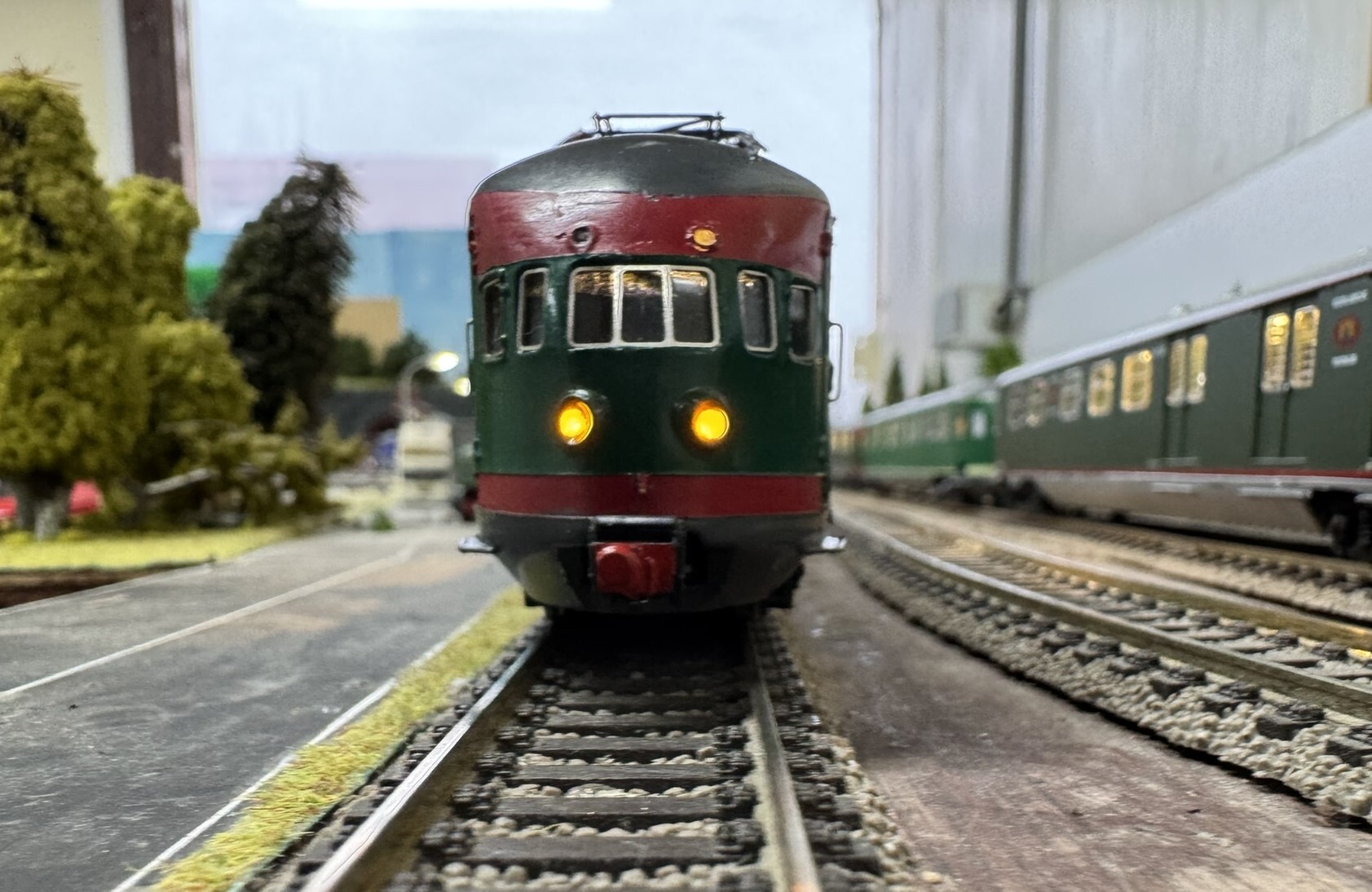

Omgekeerd L-sein
Sluitsein
Verlichting aan
