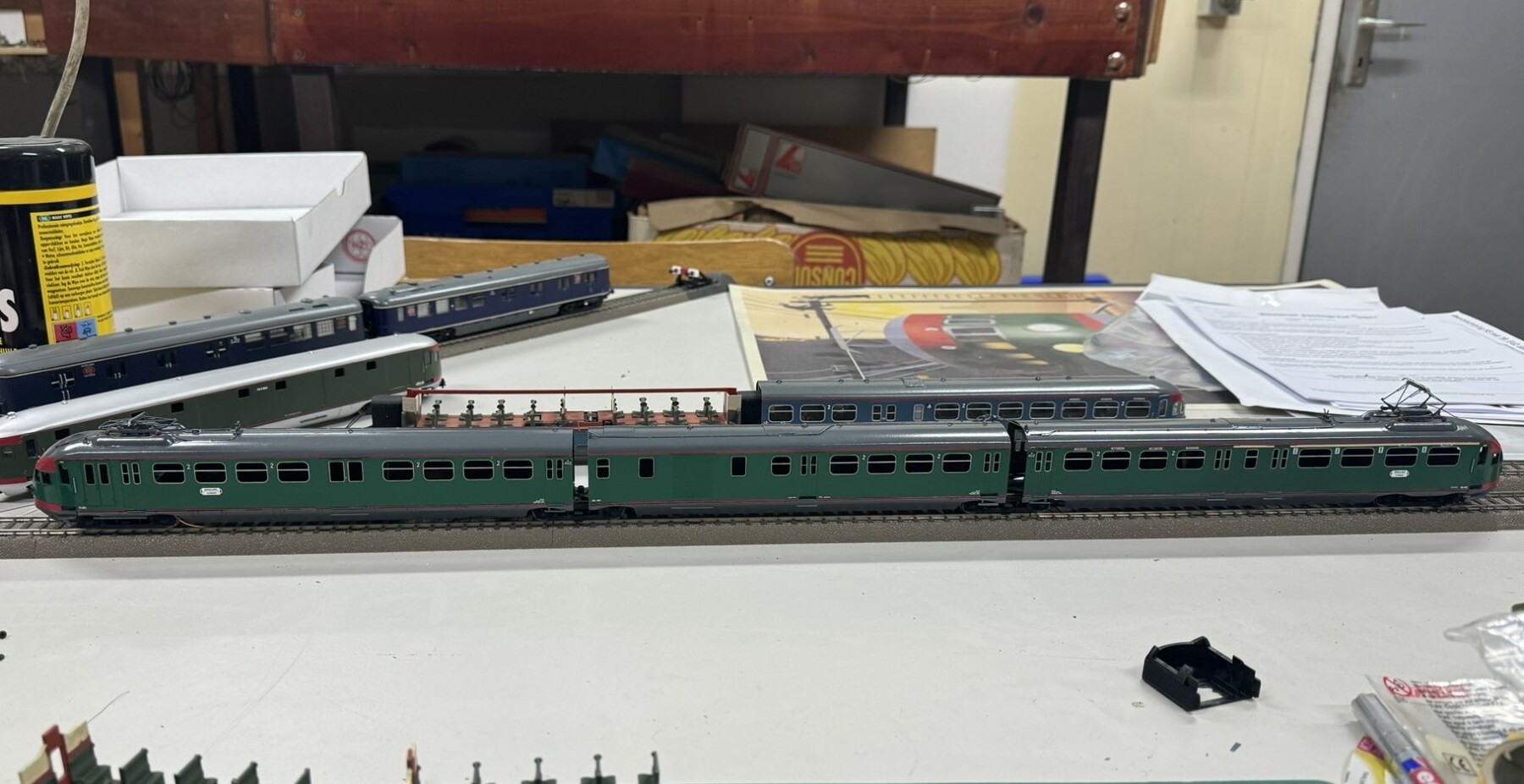

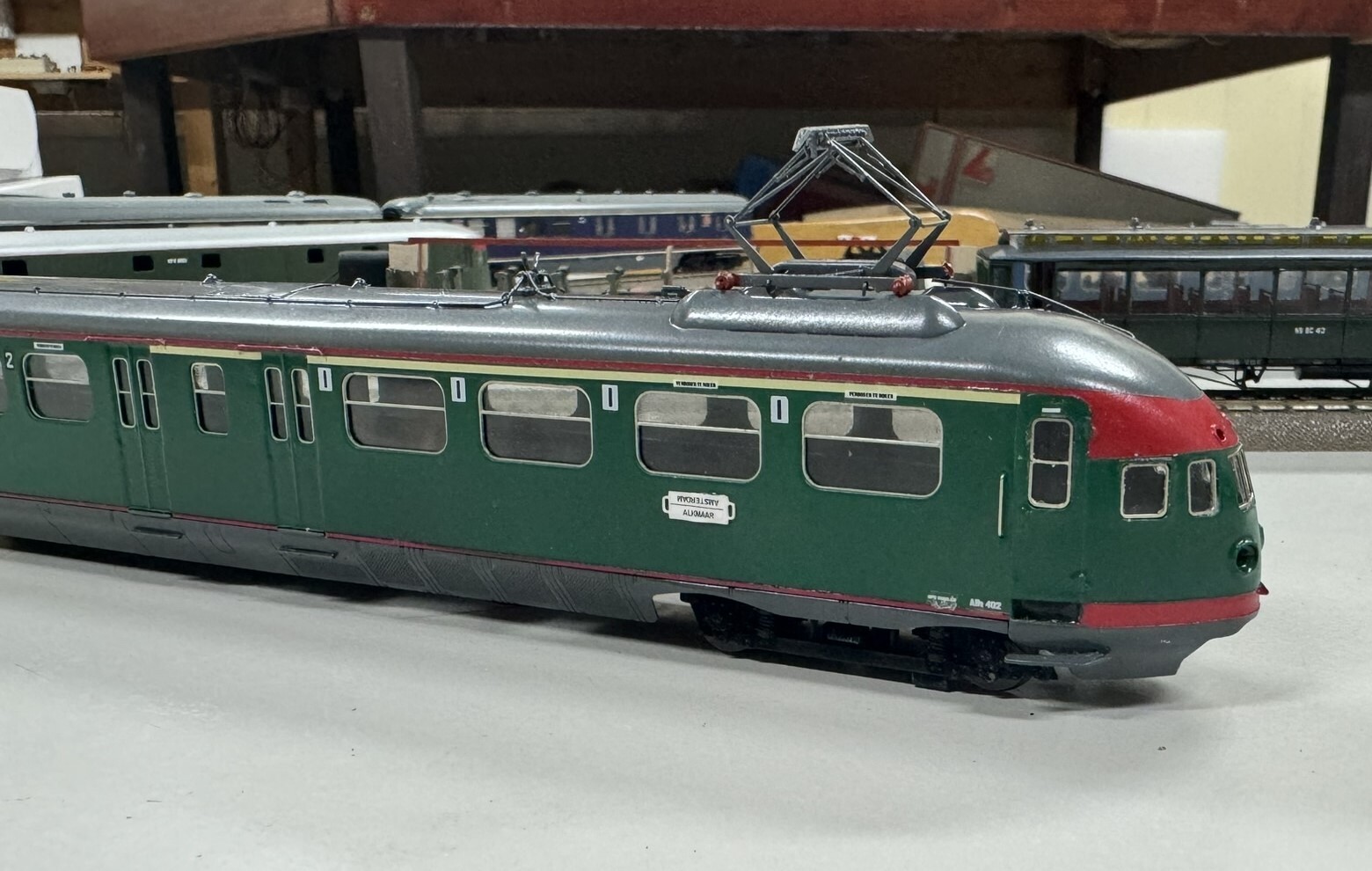

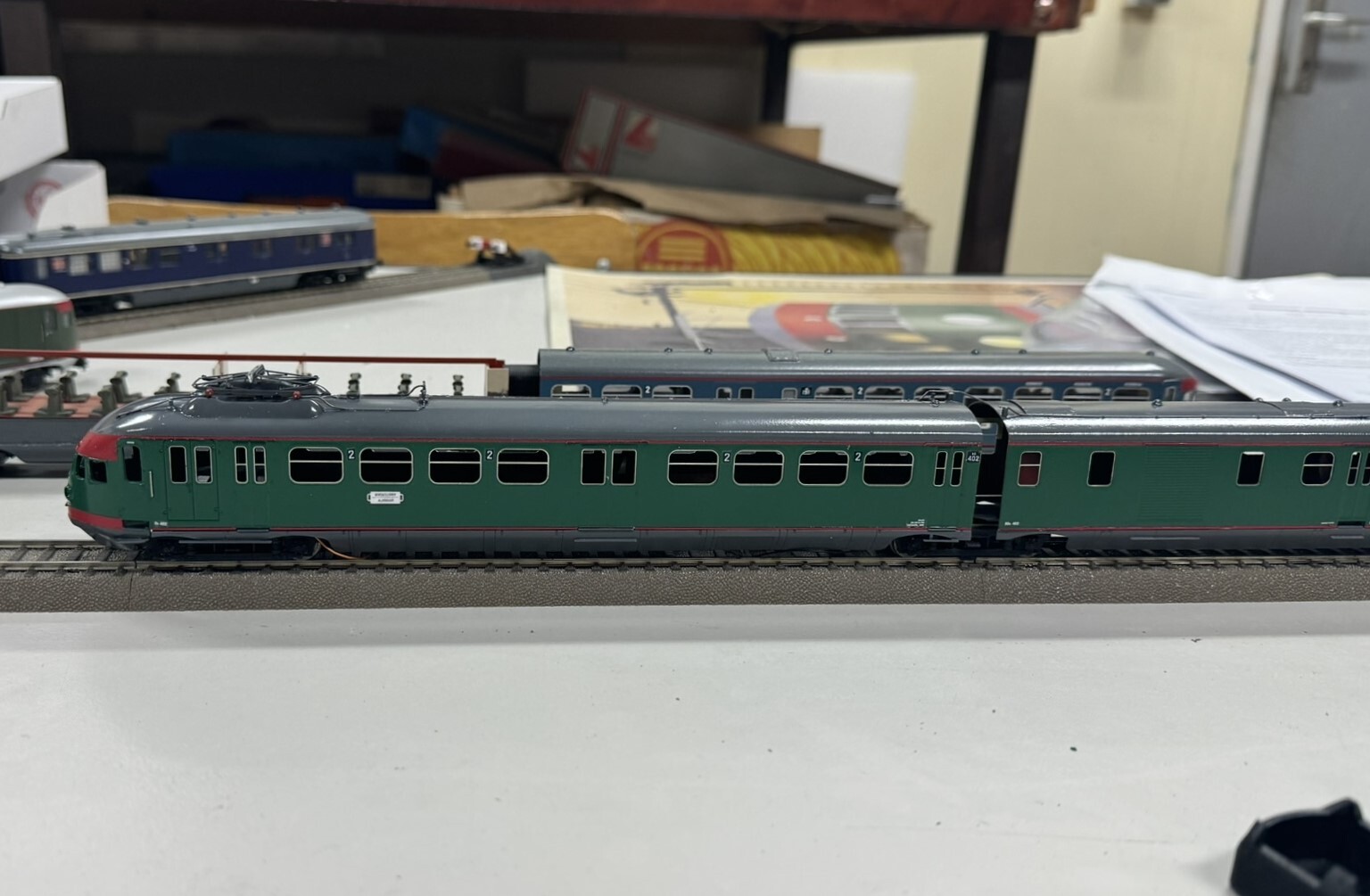

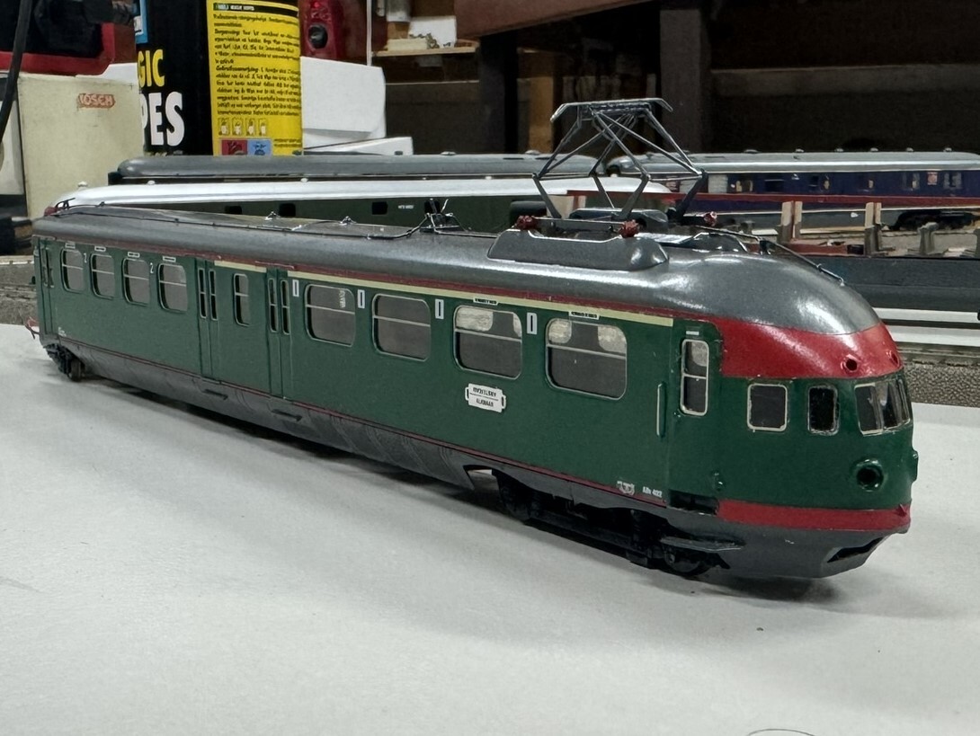

Ik heb vandaag de Bk eindelijk verder kunnen voorzien van opschriften en de raampjes kunne plaatsen. Kijk maar.
Dan ook maar een foto van het hele treinstel. Dit gaat beter dan een ElD-5
Ik heb verder nog de regengootjes boven de deuren geplaatst. Ik heb deze nu pas geplaatst want als je deze vast soldeert zitten ze weliswaar goed vast maar levert problemen op bij het spuiten.
Ik heb ze nu vastgezet met Kristal Clear, zodat je geen vlekken hebt. En er gaat ook nog vernis overheen dus dat komt wel goed.

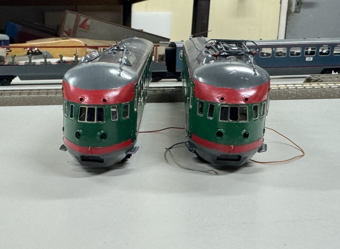

Ik heb vandaag de ruiten in de stuurstand geplaatst. Ik keek er al een lange tijd naar uit om dit te doen want ik was erg benieuwd naar de passing van de ruitjes en de raamlijstjes.
Nou ik ben zeker niet teleurgesteld, het past allemaal perfect!
Mijn complimenten voor Maykel voor dit prima ontwerp
Om deze raampjes te plaatsen smeer ik de raamranden in met Kristal Clear en druk het raampje er in, net zolang tot hij gelijk is met de buitenkant. Vervolgens smeer ik op de achterkant van het raamlijstje dun Kristal Clear, druk dit in de raamopening totdat dit ook gelijk is met de buitenkant. Het ruitje druk je dus iets verder naar binnen.
Ik ben er blij mee.

Heb je voor het kleine rechthoekige raampje in de kop wel het juiste raamlijstje gebruikt ?
Er zitten 2 soorten raampjes en lijsten in de kit namelijk een echte rechthoek en een rechthoek waarvan de korte zijdes verschillen.
Ik krijg op de foto’s het idee dat daar een kier zichtbaar is .

Was mij nog niet opgevallen maar ik zal het nakijken.
Misschien had ik toch maar even de handleiding moeten lezen. Was al blij dat het zo goed paste.

Ik heb uitgezocht hoe het zit met de kleine cabineraampjes. Waren deze nu trapeziumvormig zoals Ronald dit voorstelt?
Het antwoord is nee, dat waren ze niet want ze waren minder hoog i.v.m. de passing in de stroomlijn neus.
Bij de latere stroomlijntreinstellen, de omBC, de DE-5 en mat' 40, was dit wel nodig want de cabineramen waren hoger en daardoor paste het een en ander niet meer in de stroomlijnneus.
Dit zijn de raamlijstjes van de mat' 36 en die zijn dus keurig rechthoekig.
De raamlijstjes die bij de omBC kit zaten waren trapezium vormig. De latere raamlijstjes die ik heb gebruikt, afkomstig van de DE-5, waren dit niet. Die heb ik hierop aangepast door er een klein stukje er uit te knippen, naar elkaar toe te buigen en aan elkaar solderen.
Hier twee mat'36 neusjes.
Rob
