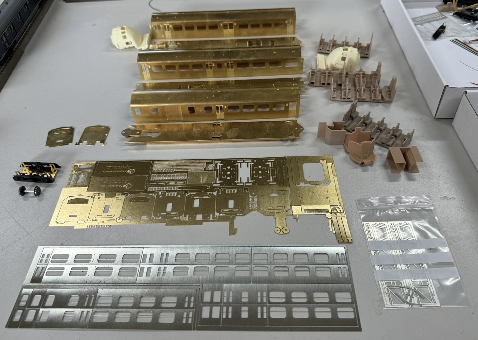

De inhoud van de doos ziet er zo uit.
Het enige wat nog ontbreekt is de handleiding. Die komt later beschikbaar vertelde Maykel. Ga ik lekker niet op zitten te wachten
De etsplaten spreken voor zich en met een beetje nadenken kom je een heel eind.

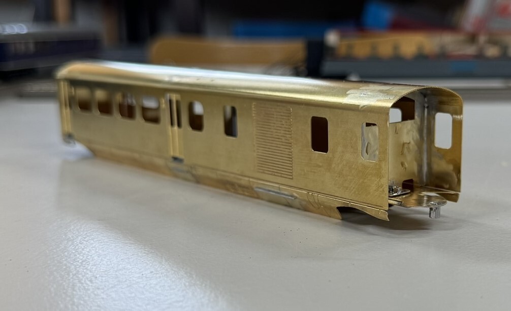

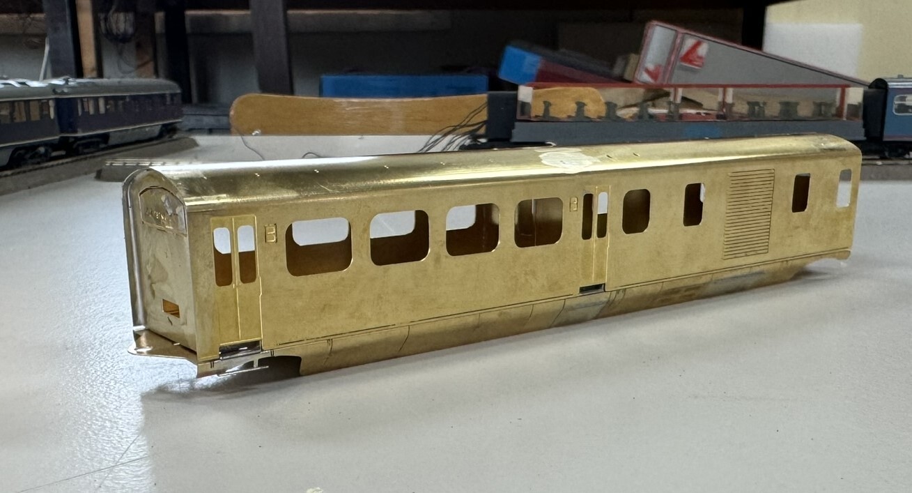

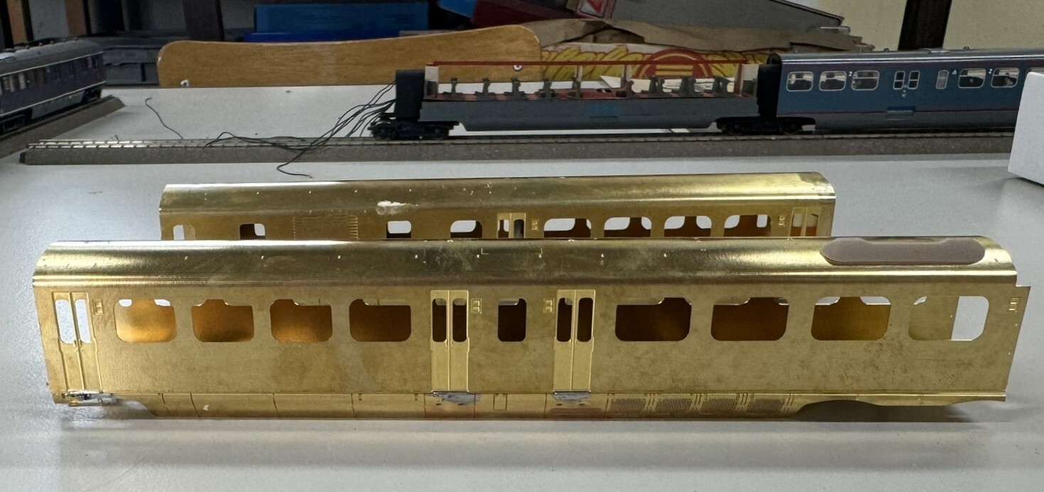

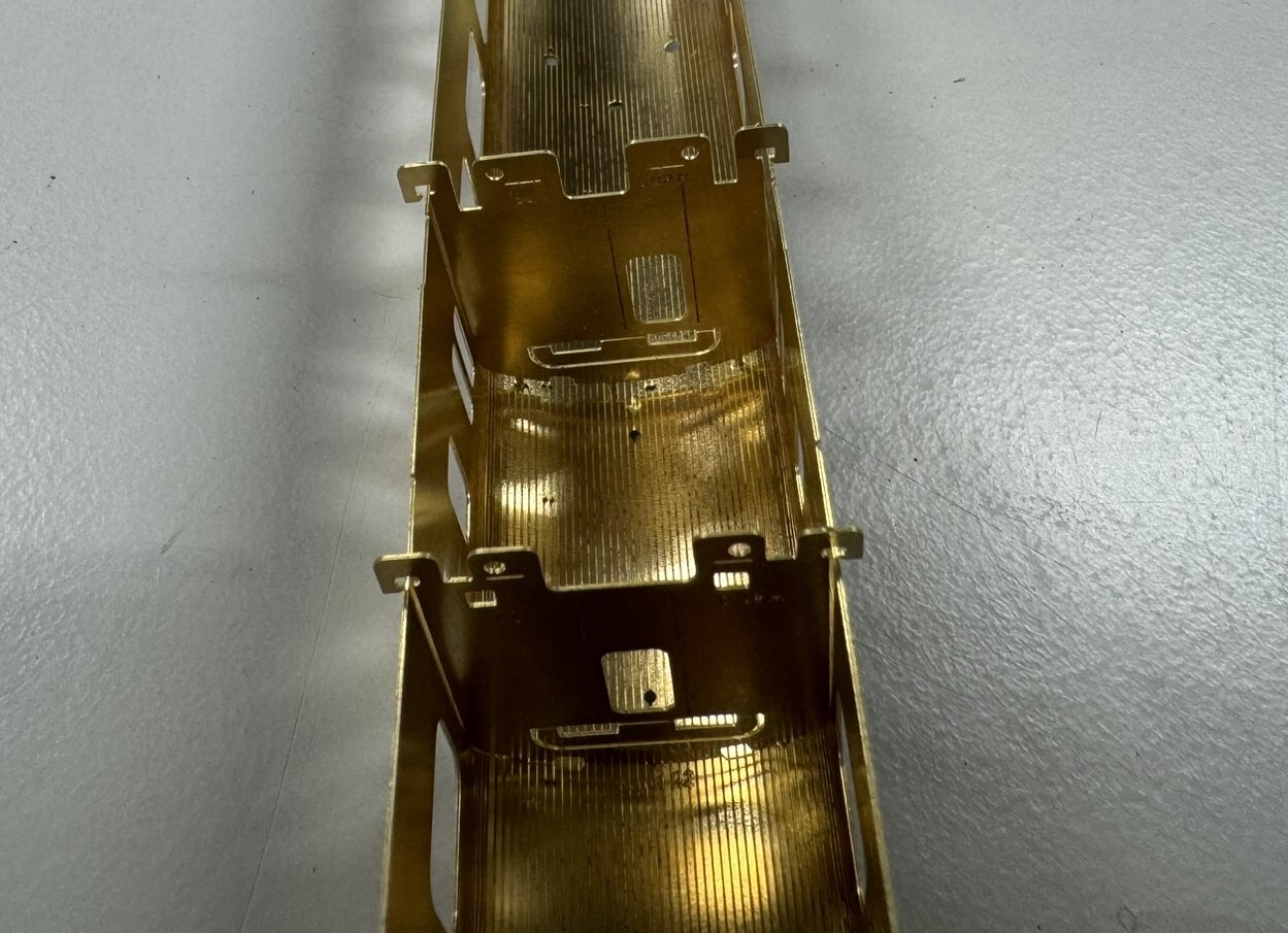

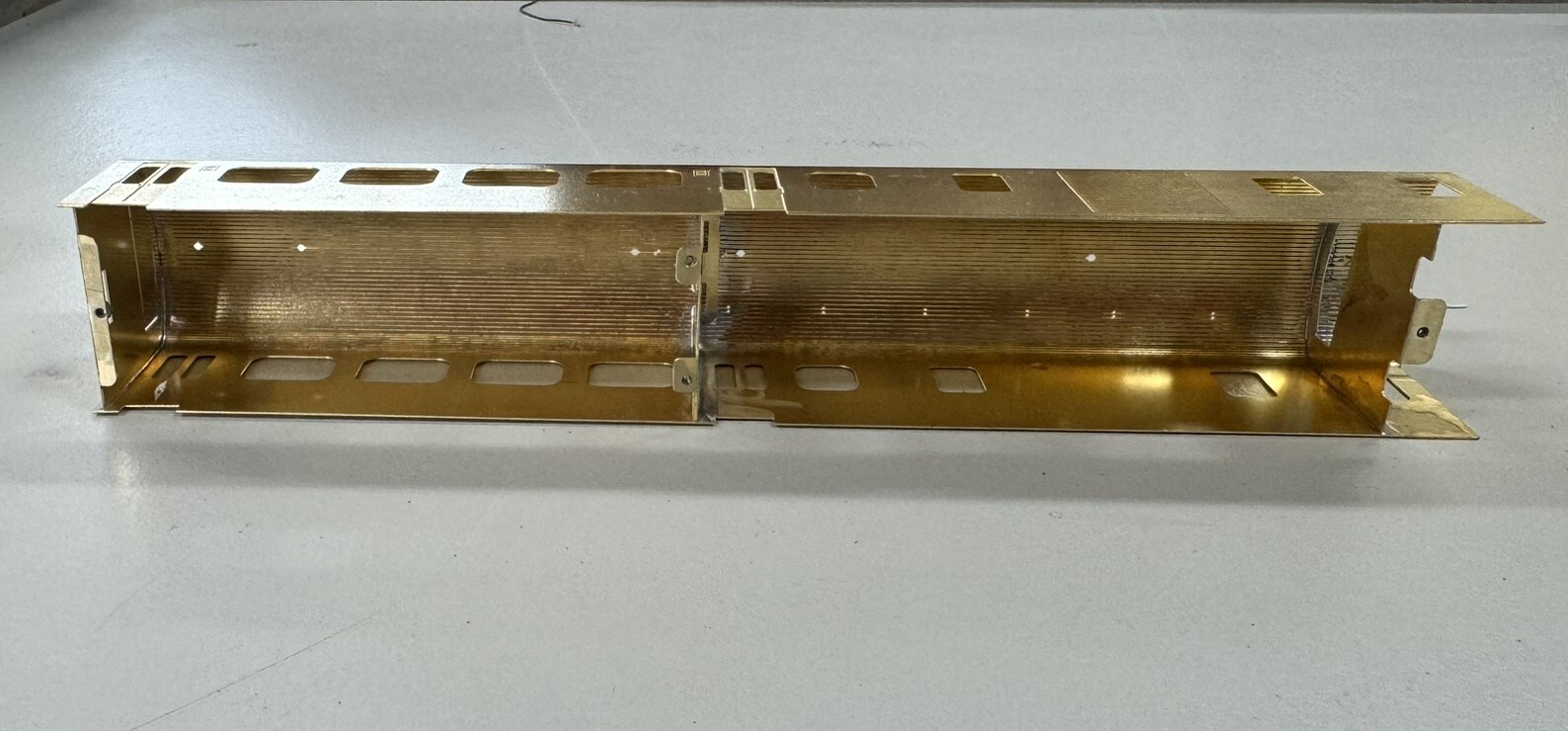

Ik ben begonnen met de CDo
Het ging redelijk voorspoedig en ben verder gegaan met de BCk

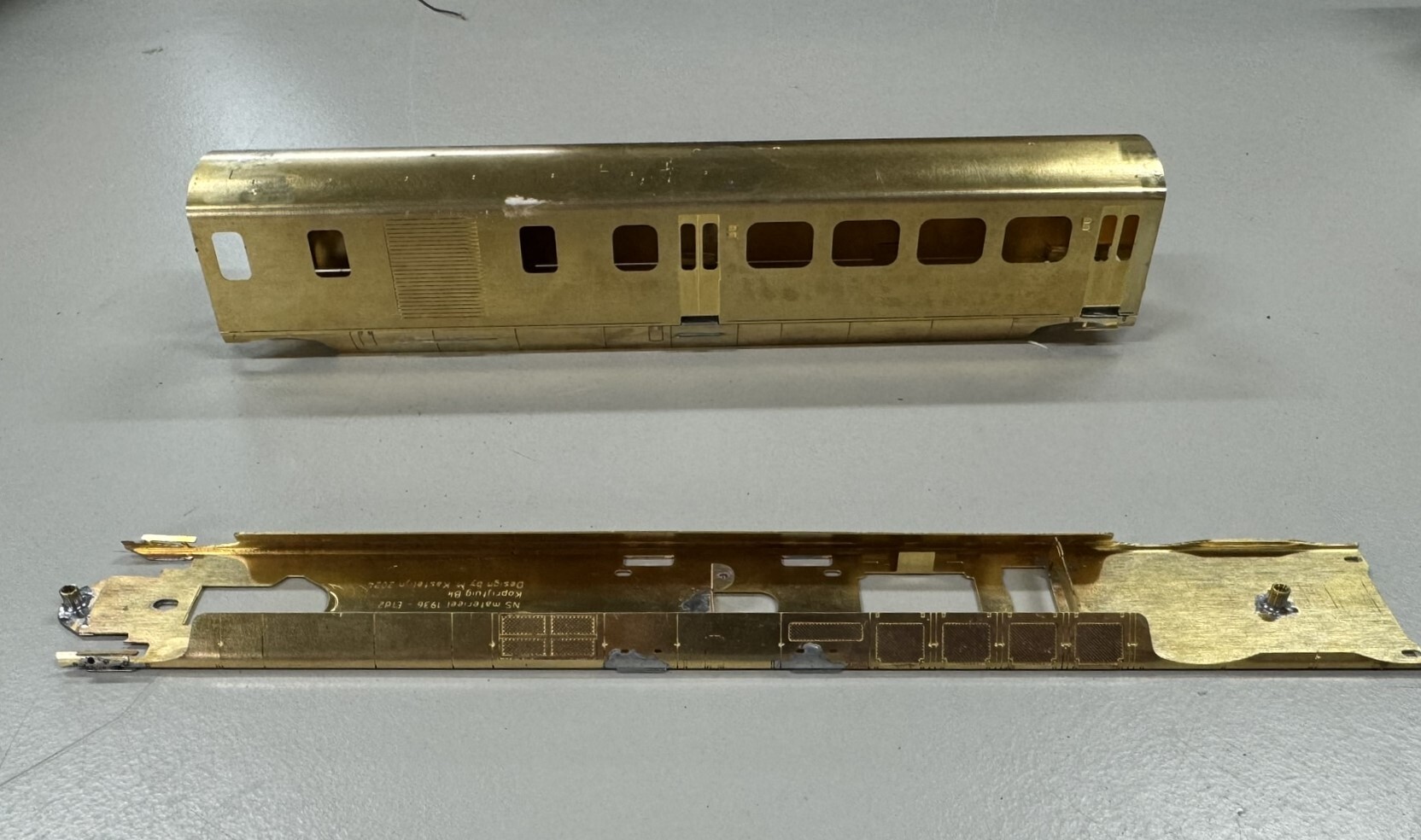

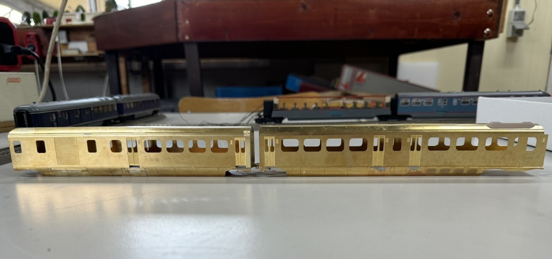

Even de twee bakken tegen elkaar gezet voor het beeld
Weer lekker bezig

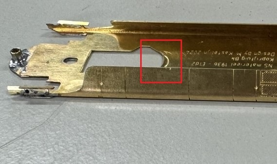

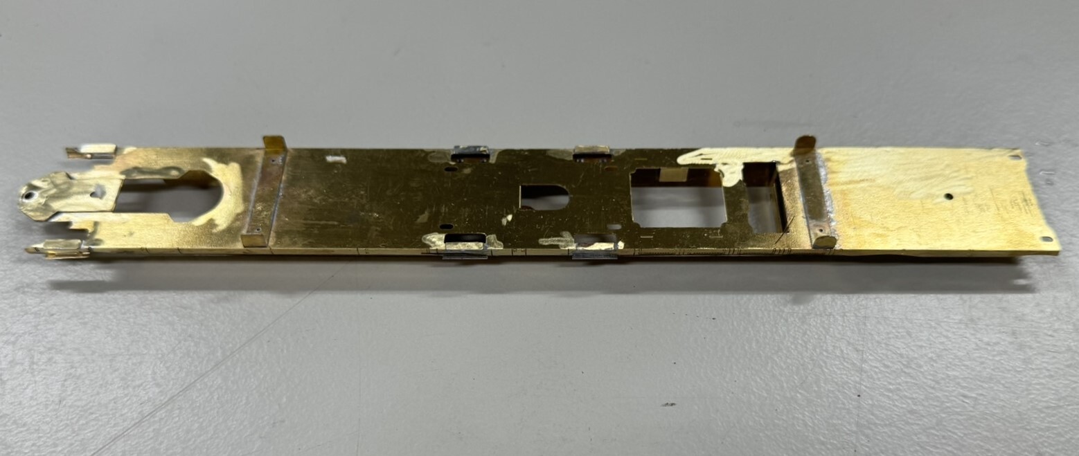

Het eerste waar ik tegenaan gelopen ben is een ets foutje. Die zit in de bodemplaat van de BCk. De etslijn van boven en onder is verschillend van de lepel die je moet omvouwen voor het draaipunt voor het Jakobsdraaistel. Kijk maar op het plaatje, de onder etslijn loopt verder door. Ik heb hem uitgesneden volgens de boven etslijn
Het restant etslijn kan je zien.
Maar het is geen groot ding, kan je makkelijk zelf oplossen.

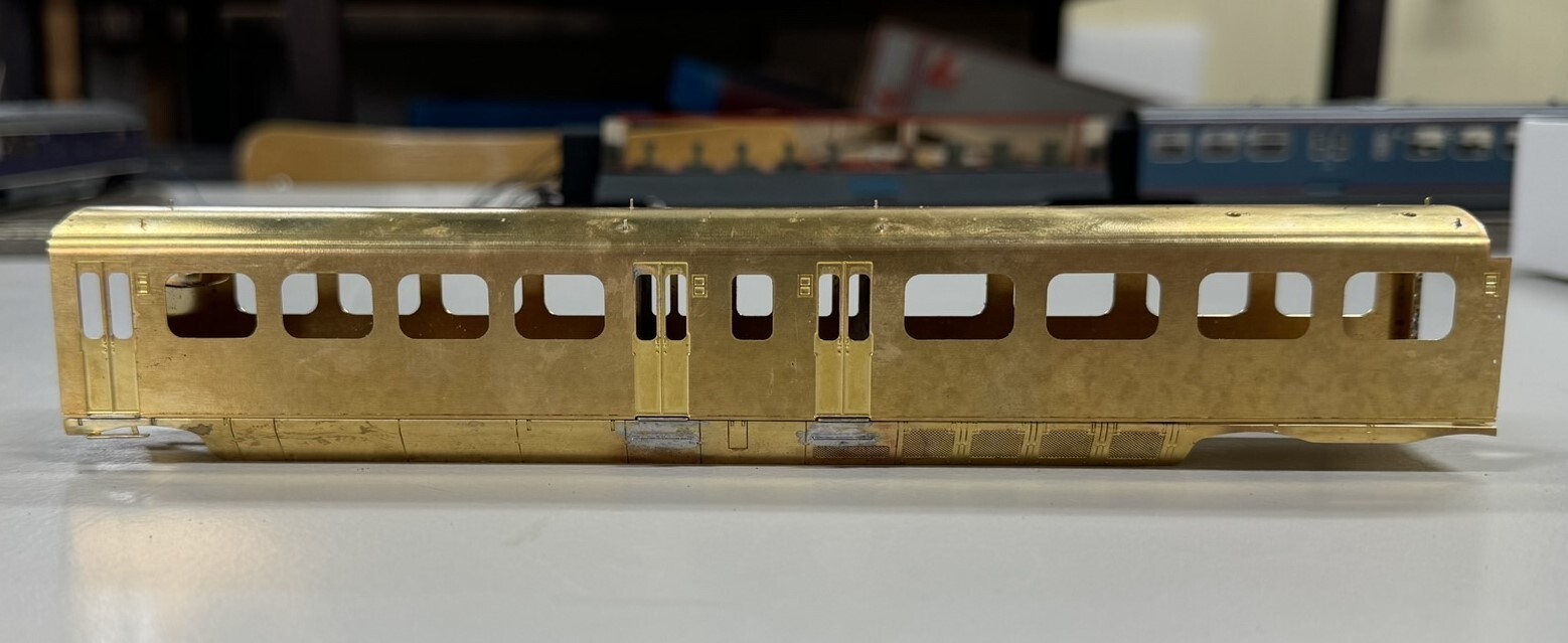

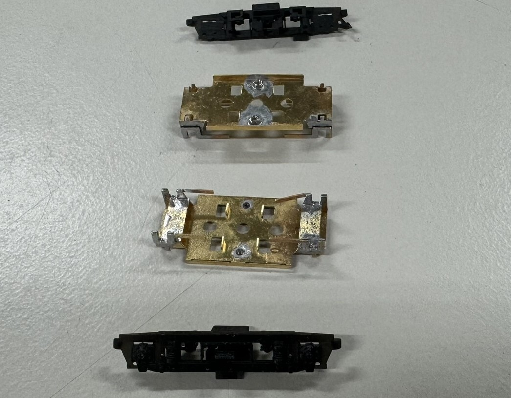

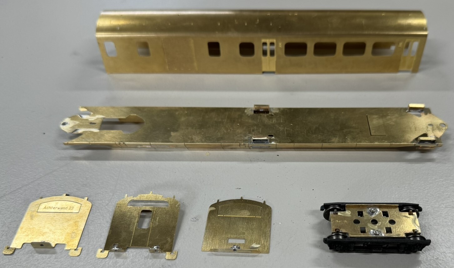

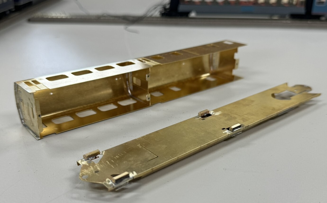

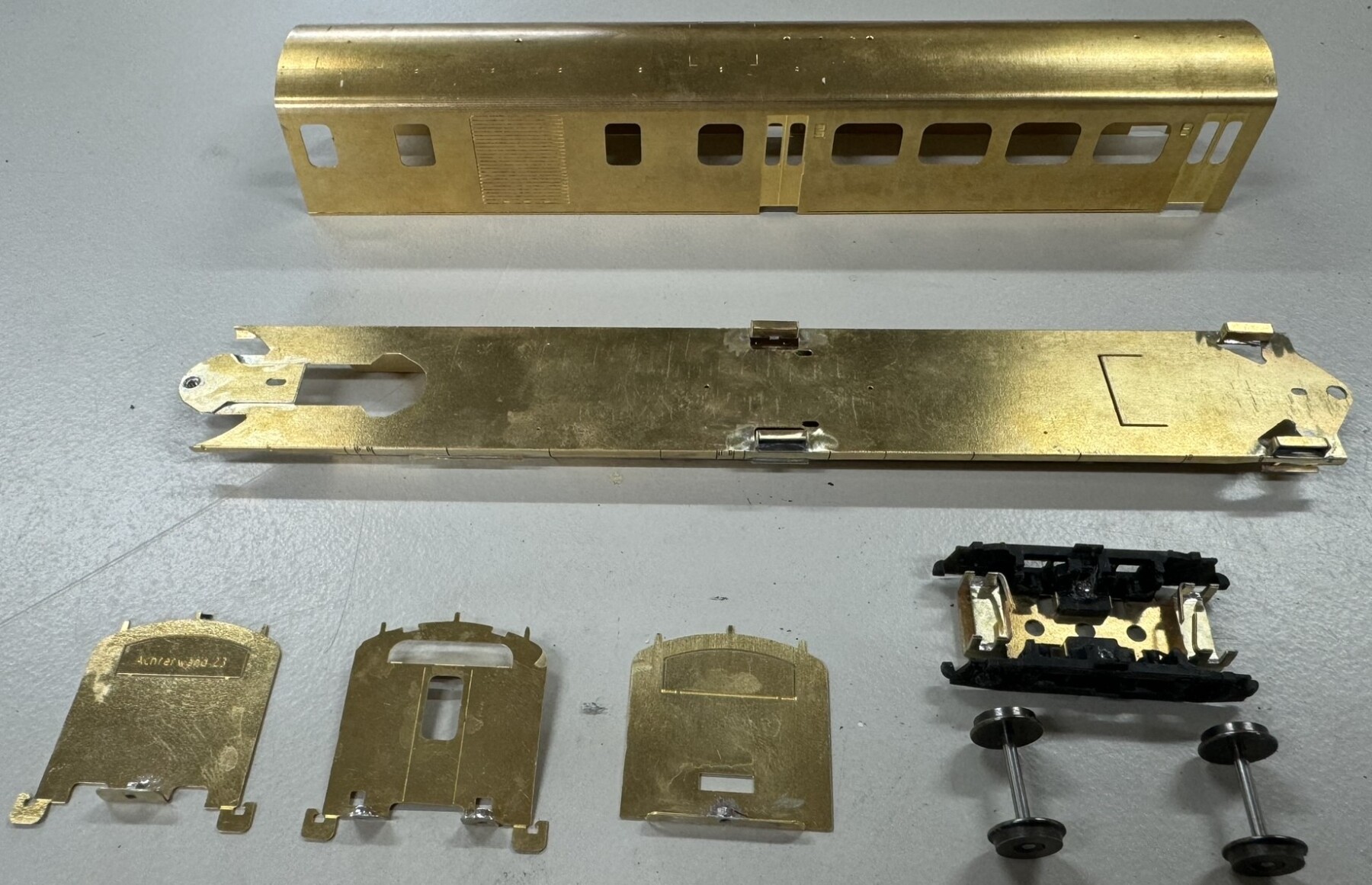

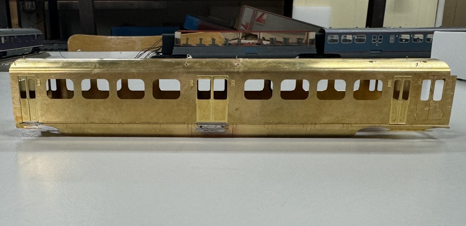

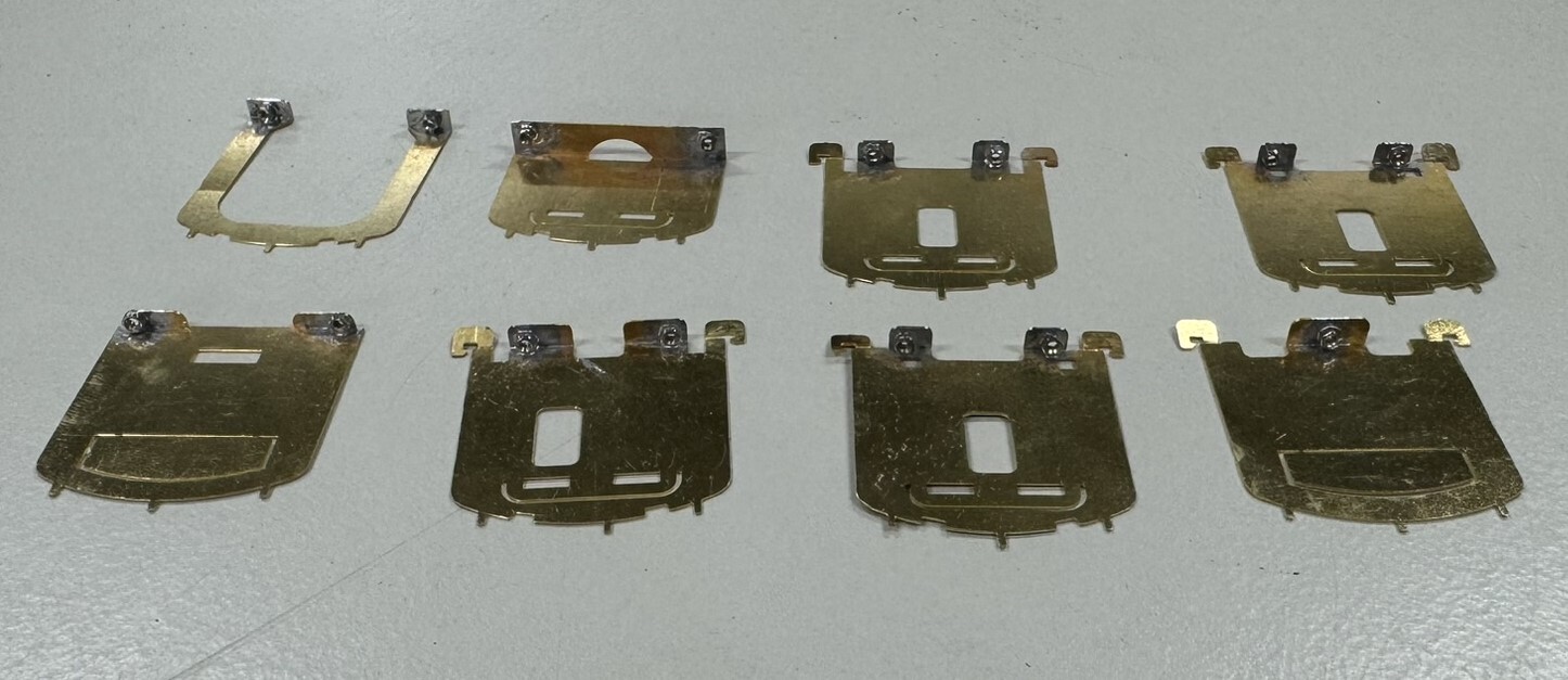

In deze bouwset zitten aan een aantal dingen de nodige slimmigheden die ik wel kan waarderen. Bijvoorbeeld de tussenwanden, daar zitten aan de onderkant een paar tabs aan waar de zijwanden strak in passen.
Ook zitten er aan binnenkant van de kap markeringen waar de tussenwand moet komen. Het plaatsen van deze tussenwanden is daardoor wel erg makkelijk geworden. Het enige wat ik doe is de zijwanden aandrukken met twee houten latjes, anders brand ik mijn fikken tijdens het solderen.
Dan mijn methode voor het bevestigen van de kap aan het onderstel. In de bouwset zitten een aantal zelftappers die je daarvoor kan gebruiken. Maar daar heb ik niets mee, ik ben meer van het boutje moertje. Ik heb daarvoor een aantal M1.4 moertjes op de lippen gesoldeerd. Dat doe ik met soldeerverf. Een likje soldeerverf op het lipje en daarin het moertje plaatsen. Dan de vlam eroverheen en het zit vast
Dan nog een handigheidje, de zijwand afstandhouders om te zorgen dat je de zijwanden niet indrukt tussen de tussenwanden. Het is maar een omgebogen blikje maar daar zitten dan twee gaatjes in die corresponderen met twee gaatjes in de bodemplaat. Het als je daar een pennetje in steekt dan zit het meteen goed.
De draaistellen is ook een leuk vouwwerkje. Voor de bevestiging van de draaistel zijkanten heb ik weer moertjes geplaatst De scheenplaten worden gevormd door dubbelvouwen van de zijkanten. Daar tussen komen kleine blikjes als oplegging voor de wielassen.

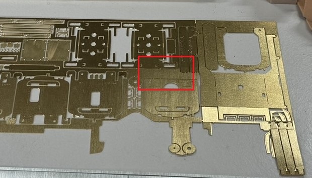

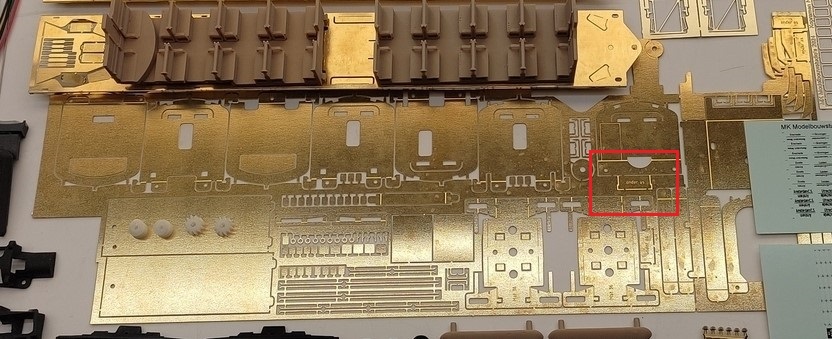

Daar moet ik nog wat over vertellen. Als je de onderdelen uit de etsfret haalt dan vind je maar drie blikjes. De vierde het ik later gevonden want die was niet door geëtst. En als je dan aan de andere kant zoekt dan zie je hem niet.
En als je dan even door buffelt dan heb je Ck en de BCk in ruwbouw gereed.
Het is een lekkere bouwset om in elkaar te zetten
Rob

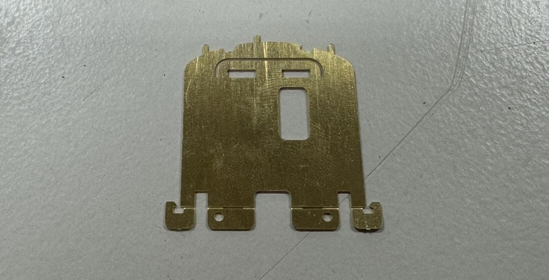

Hier nog een aanvulling van het missende blikje.
Op deze foto die van de site van Maykel heb geleend heb ik hem met rood aangegeven.
Op mijn foto zie je de achterkant en daar zie je niets.
Scheelt weer een speurtocht
