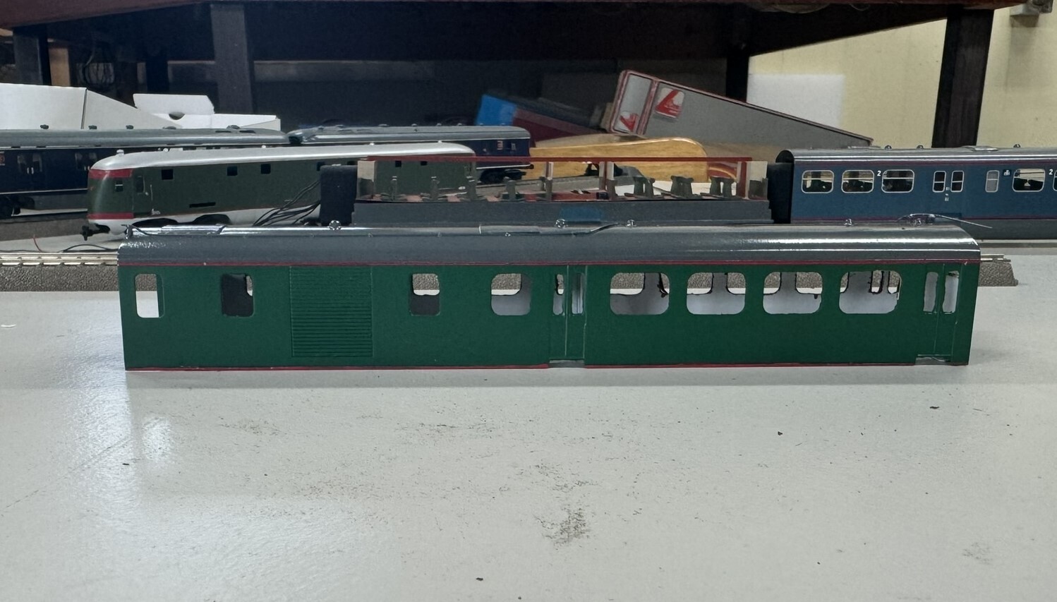

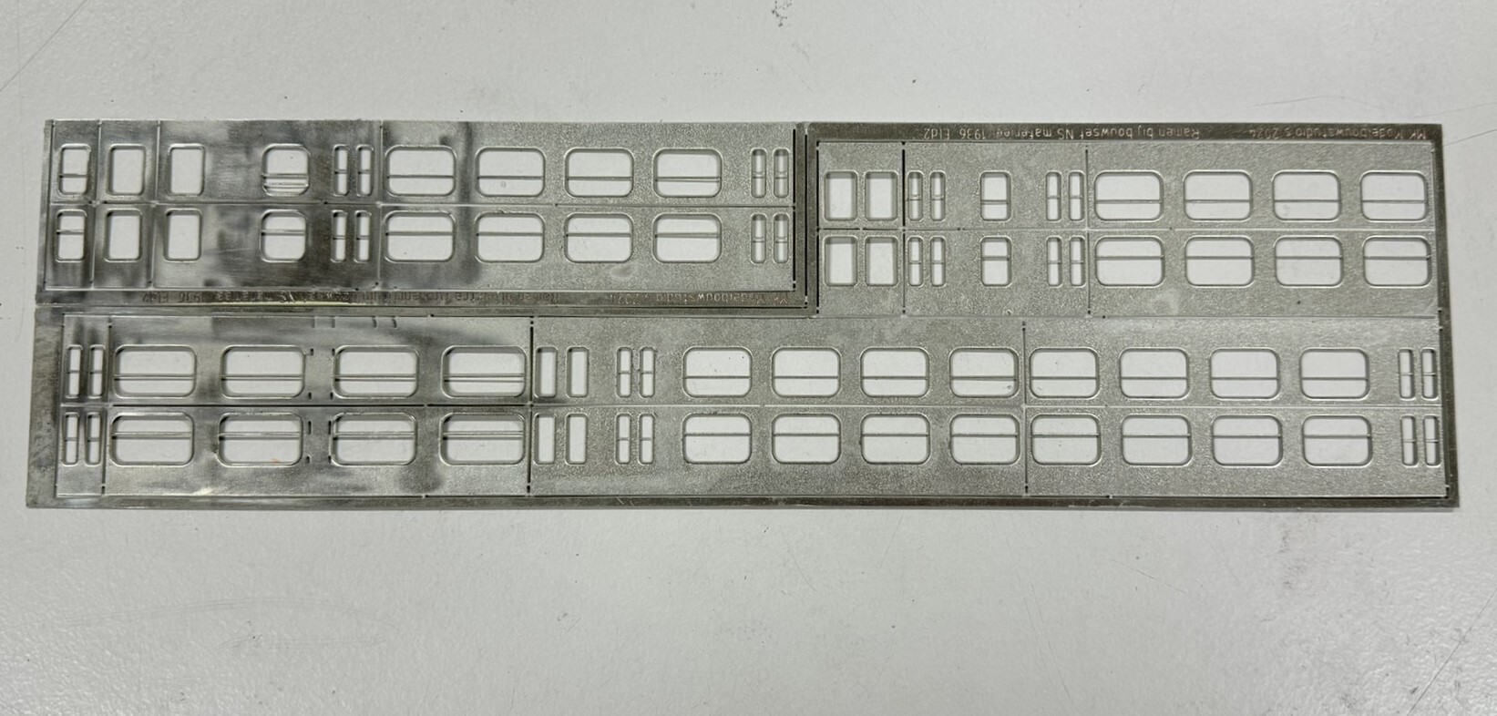

Soms zit het mee en pakt alles goed uit, maar het kan ook helemaal verkeerd gaan. In dit geval met het spuiten. Bij het verwijderen van de tape van de rode banden kwam de verf mee
Verder zaten bij de ramen enorme vliezen die bij het verwijderen ook de groene verf meekwam. Ik had de binnenkant van de zijwanden afgeplakt zoals ik dat ook heb gedaan bij de FRIE treinstellen. Ik had alleen vergeten dat bij de FRIE treinstellen er sponningen zitten voor de raamlijsten. Die sponningen zorgen er voor dat de tape niet op raamopeningen plakken, waardoor de verf er niet aankan vastplakken. Bij deze kit is dit niet het geval dus als je de tape verwijderd dan blijven er vliezen zitten. En daar gaat het mis.
Tja dan is er maar één oplossing en dat is een thinnerbadje. Het spuiten van de kap moet ik dus doen zonder de ramen af te plakken. Het interieur moet ik dus anders doen, waarschijnlijk met de ouderwetse kwast.

Je zou een karton achter je ramen kunnen doen met
dubbelzijdig klevende schuimpjes
dan komt de bak niet vol groene verf én geen plakkerij aan de raamsponningen
gr. Ed

Rob, jammer.
Verwijderen van afplaktapes doe je toch direct nadat je gespoten hebt?
dan is de verf nog nat en kan er geen verf mee af getrokken worden.
Soms heb wacht ik te lang en dan ga ik met een scherpmesje eerst nog langs de tape, voordat ik deze eraf trek.
Bij de ramen? Inderdaad iets aanbrengen dat niet direct tegen de binnenkant geplakt zit.
Dit kan je later verwijderen als de verf droog is.
Succes

Ik heb het zelfde vorige week aan de hand gehad. Toen ik dat merkte heb ik alle tape voorzichtig achter de ramen verwijderd en de vliesjes 2 dagen laten drogen. Toen met een fijn rond vijltje schuin op binnenkant van de raamopening voorzichtig van buiten naar binnen heen en weer bewegend weg gekregen. Uiteindelijk wel goed gegaan, maar ik was toch een beetje ‘not amused.’

Frustrerend is het zeker, met de eindstreep in zicht krijg je dit
Maar je kan het beter opnieuw doen dan met halfslachtige reparaties het model afmaken.
Het doet even pijn dat wel maar daarna hopelijk een beter in de verf staande bak.

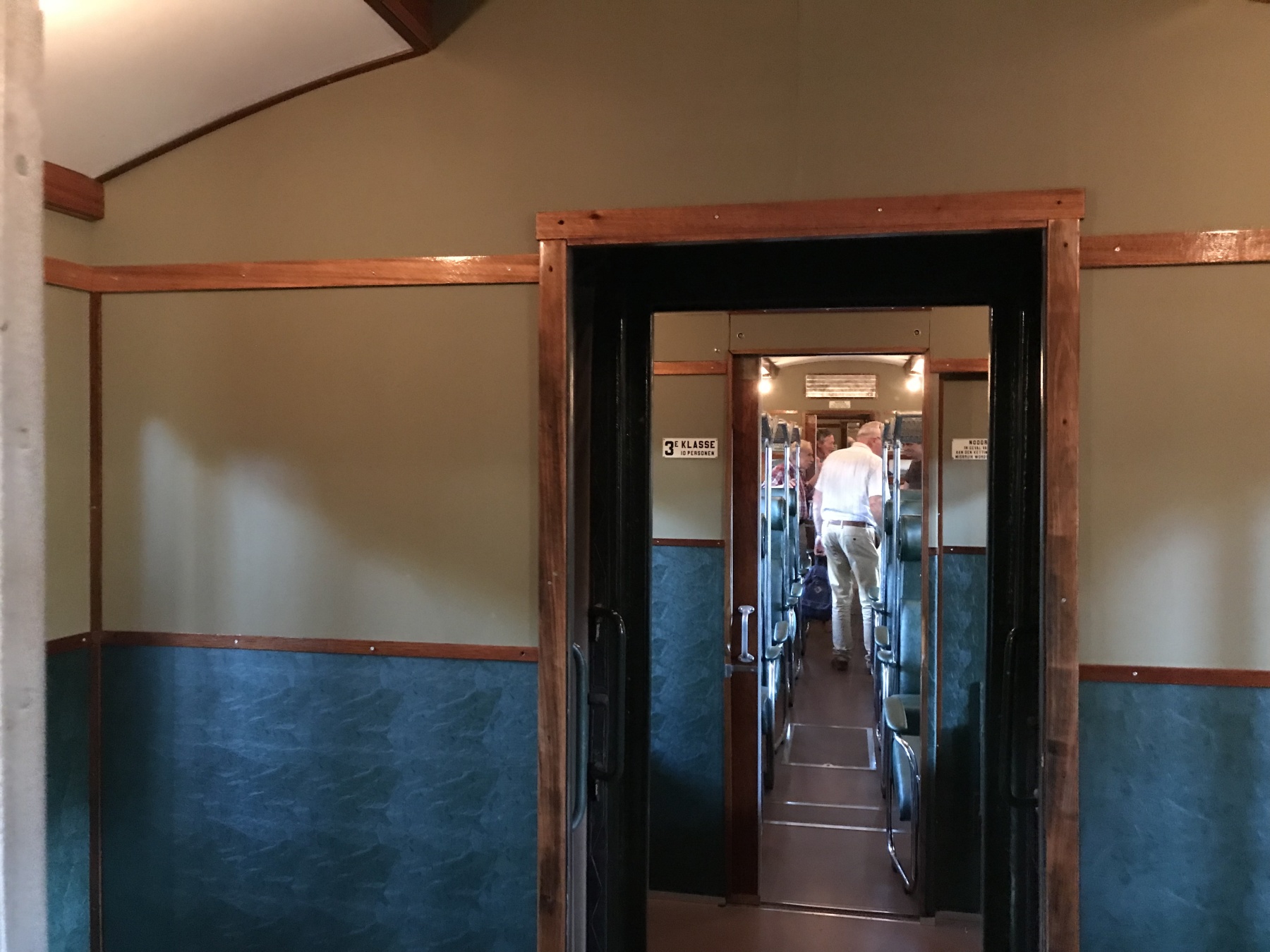

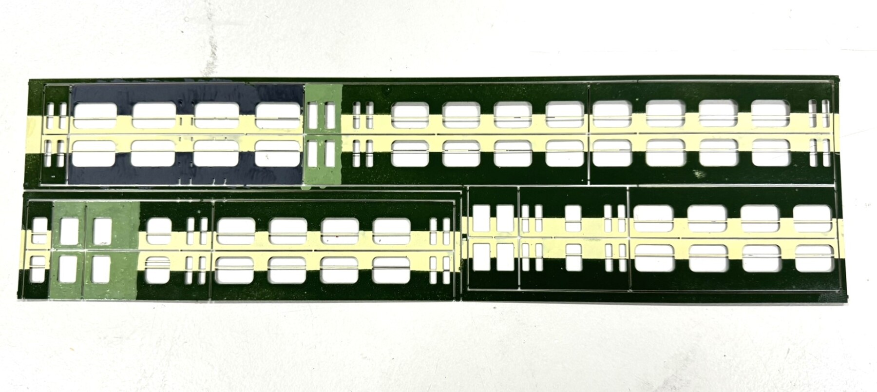

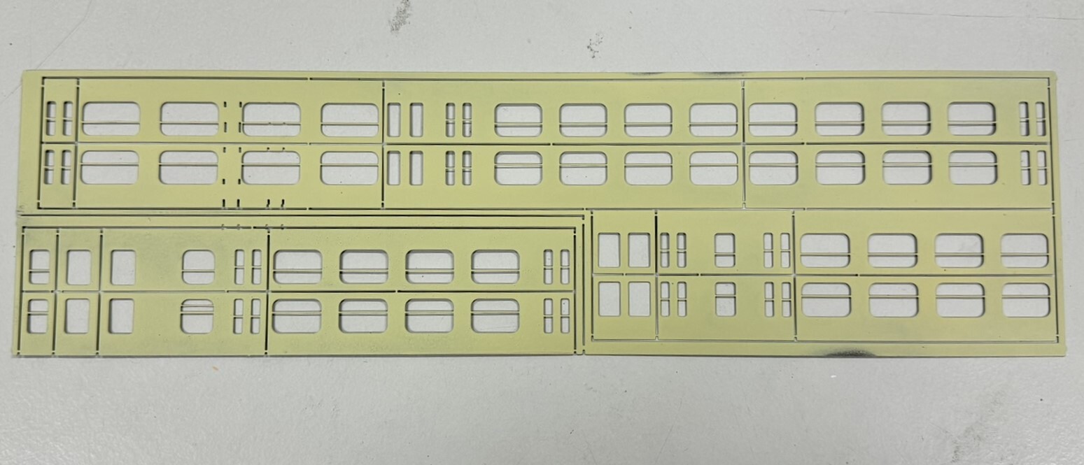

Gelukkig worden de binnenkant van de zijwanden grotendeels bedekt door de raamlijsten. Kijk maar
De binnenkant van deze raamlijstjes ga ik dan op kleur brengen. Ter inspiratie heb ik hier een aantal foto's van het interieur van de 252
Voor de bovenkant denk ik aan om hier geel/groene primer van Motip hier voor te gebruiken en en de onderkant olijfgroen voor de onderkant in de derde klasse

Het is gelukt
De eerste bak is opnieuw gespoten en het resultaat bevalt mij.
Ook met de binnenzijwanden schilderen is het goed gegaan. Hier de voorkant.
De achterkant in de gele primer gezet.
Gelijk maar de onderkantjes geschilderd in het groen of grijs.

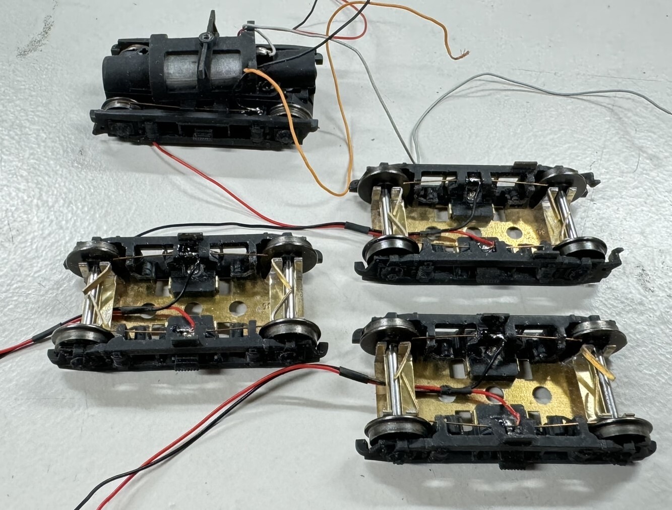

Tijdens het drogen van de verf ben ik verder gegaan met de draaistellen. Ik heb daar de stroomafname aangesloten.

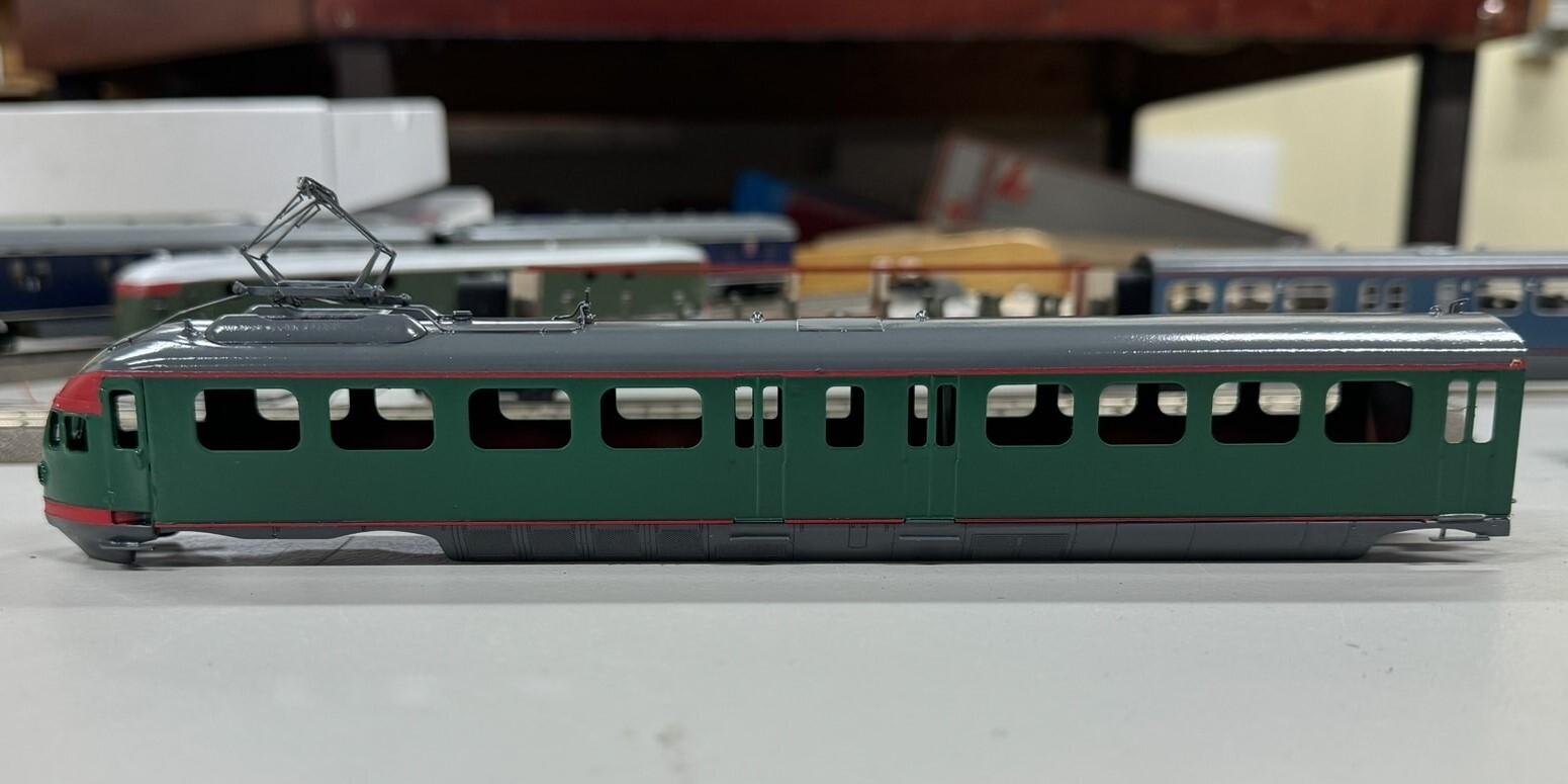

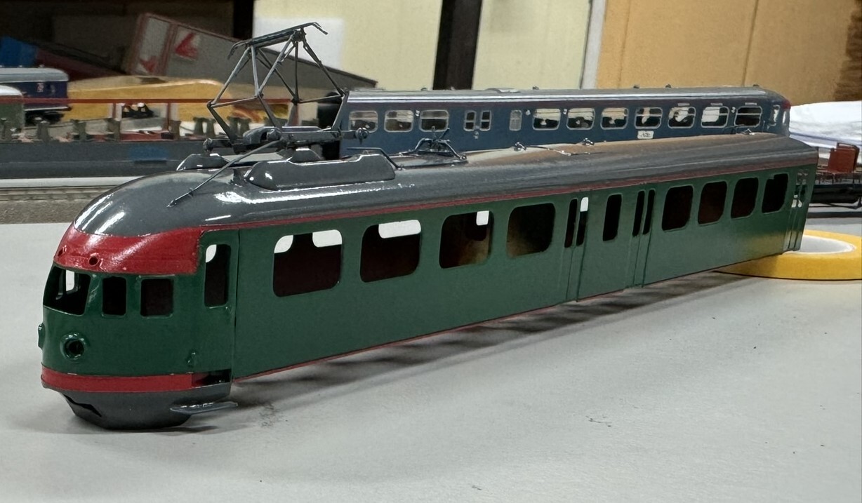

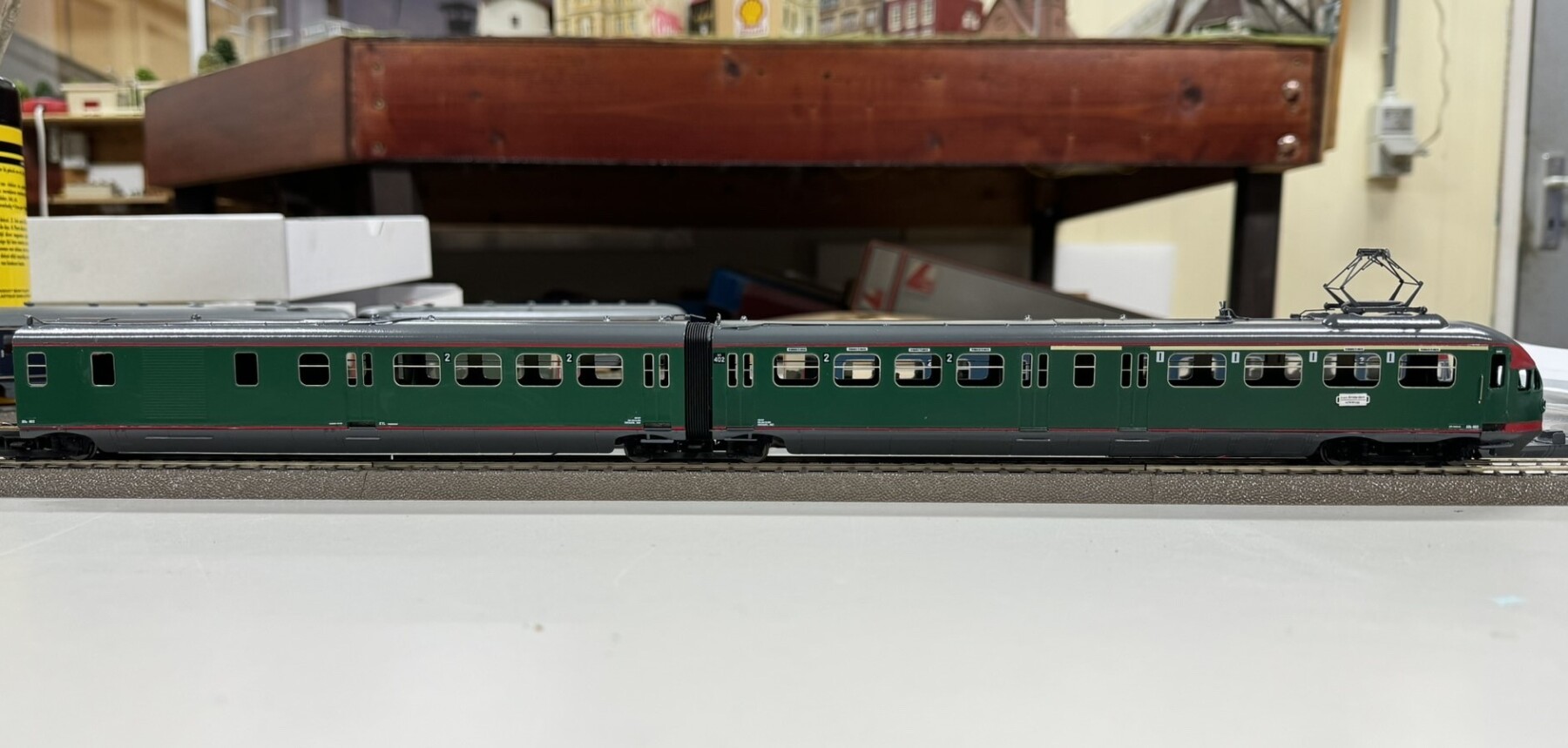

Even een tussenresultaat tonen. Het spuiten ging dit keer niet naar behoren en heb een paar kappen meerdere keren in de thinner moeten laten badderen. Maar goed ik heb er nu twee zover dat ik er ook de decals en ramen op heb kunnen doen.
Hier de BDo
Hier de ABk, ik heb gekozen voor het treinstel nummer 402. De creme eerste klas streep komt ook goed tot zijn recht. Het koersbord heb ik voorzien van Amsterdam/Hilversum vanwege het feit dat mijn oma in Hilversum woonde en ik als kleine jongen met de trein op bezoek ging.
Hier de twee bakken tezamen. Wordt al een heel leuk stelletje
Nu nog de laatste bak

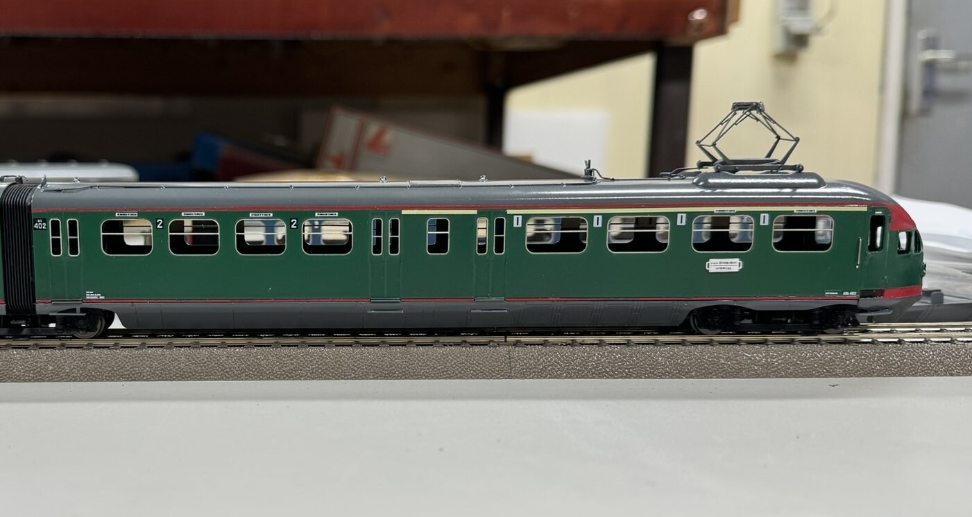

Vandaag op de beurs geweest in Houten, en daar bij Maykel het bevrijdende potje groen opgehaald
. Ik kan weer verder en daarom maar meteen doorgereden naar de studio en op de laatste kap een net laagje groen gespoten. Helemaal goed gegaan
. Zodra de verf voldoende droog was meteen het dak grijs gemaakt. En dan krijg je dit.

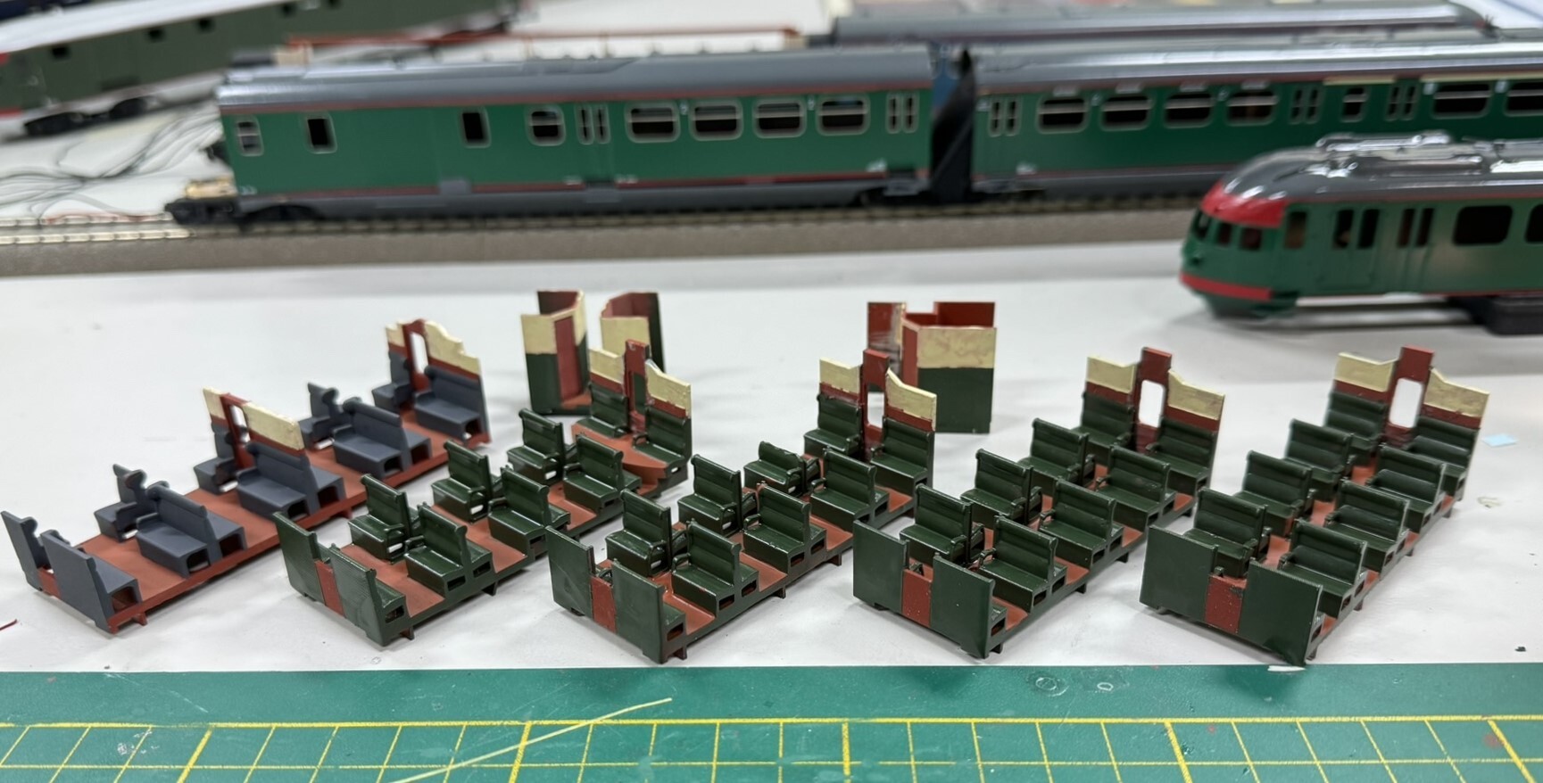

De afgelopen dagen toch niet stil gezeten, dus ben ik begonnen met het schilderen van de interieurs. Ik vind dit altijd een leuk werkje, het interieur komt daarme echt tot leven.
Dit kan nu de komende dagen lekker uitharden, van de week weer verder.
