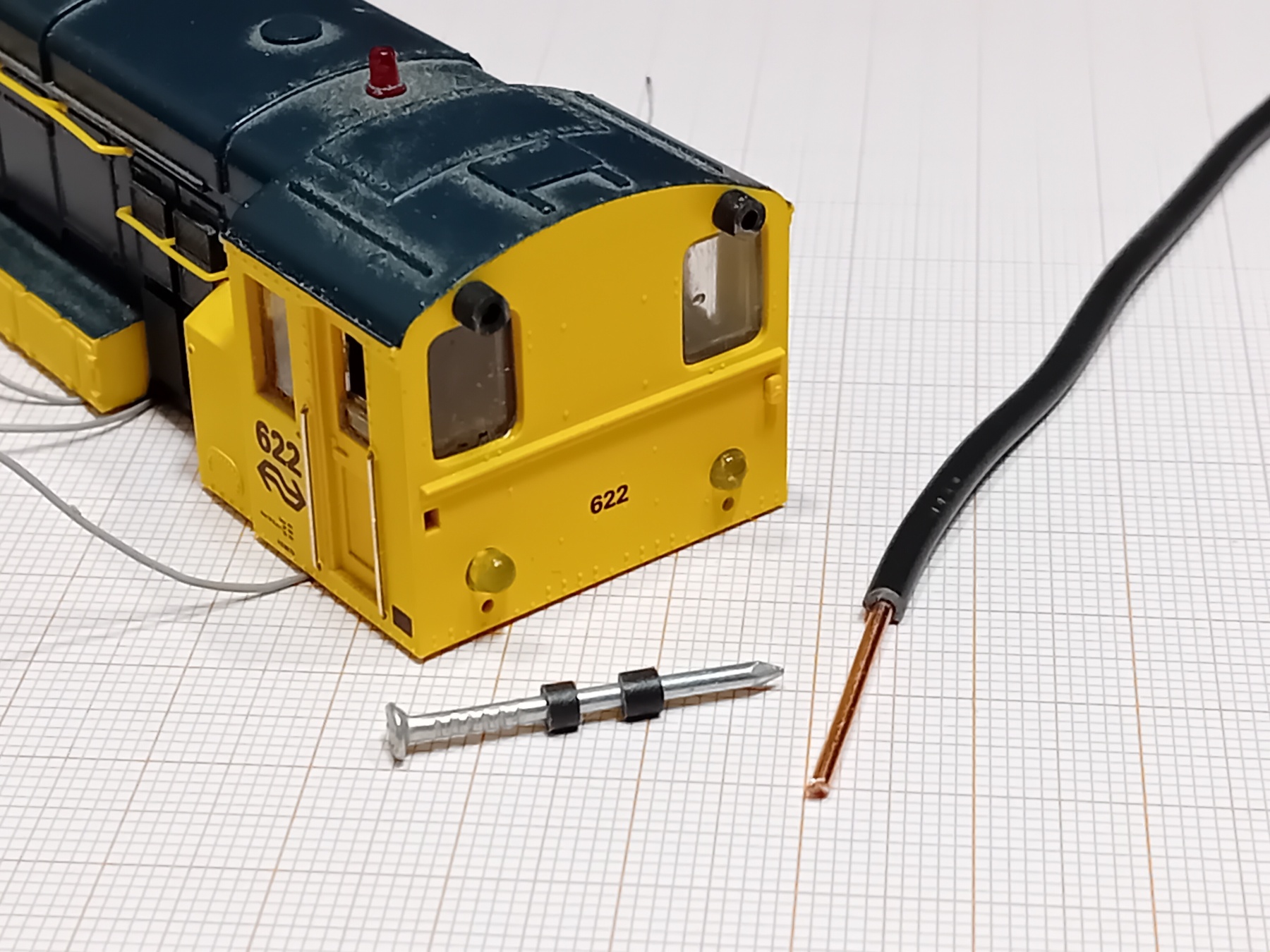

Laat ik dan nog iets constructiefs bijdragen. ;D
Een stukje gewoon installatiedraad, 1,5 mm2.
Daar een stukje isolatie af gehaald en met de chopper ringetjes van gesneden.
De binnendiameter is iets te klein om die over het piefje van de lichtgeleider te krijgen.
Daarom om een spijker geschoven, 1,6 mm dik en een paar uur laten liggen.
Om de lichtgeleider geschoven en hij krimpt zich meteen vast.
De ringetjes zijn iets te lang geworden, dus ik ga nieuwe snijden. En ik bedacht dat het misschien handig is om de zwarte isolatie geel te schilderen als die nog om de spijker zit.
De uiteindelijke diameter is een paar tienden meer dan het origineel, maar ik kan er mee leven.

Duikeend, geel(-groene) draad is 2,5 mm2, zwarte schakeldraad is 1,5 mm2. Dus als de gevormde ring van zwarte isolatie al wat te dik is, dan geel helemaal  :-\ . Vrees ik...
Past mogelijk om de onderste lantarens...
groet Gert

ja, maar ik had dan ook geen geel groen in mijn handen maar 1,52 geel  ;D
maar ik zal morgen of zaterdag wel even kijken :)
