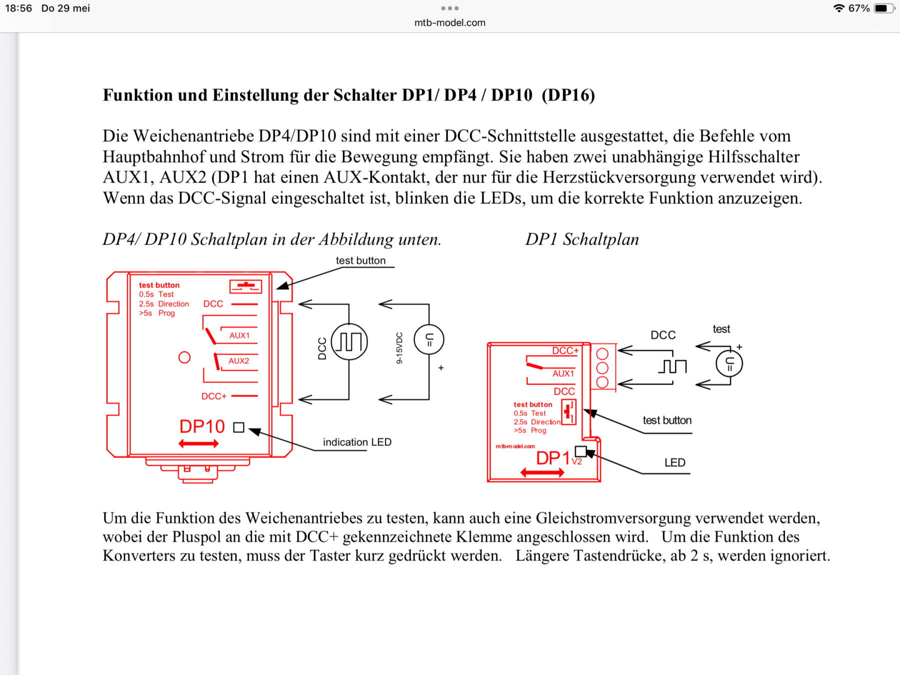

De DP4 heeft wel een aparte DCC ingang en is niet verbonden met de schakelcontacten.

Klopt Thijs maar de hele voeding van de wisselmotor en signaal naar de decoder gaan wel via zelfde aansluiting, (de DCC + /- aansluiting). Zie onderstaand aansluitschema ( van de website van MTD)

Ja, dus prima aan te sluiten op je aparte ringleiding.

ja maar dan blijft mijn punt dus nog steeds overeind dat het verbruik van de aandrijving (0,15 amp) dan nog steeds ten laste komt van mijn 3 amp DCC voeding en niet van de 6 amp voeding waar nu de pakweg 40 wisselaandrijvingen  mijn baan door gevoed worden.
Maar zoals al eerder gezegd: ik vindt dit nadeel niet opwegen tegen het voordeel van eenvoudige bedrading en ik heb op mijn modulebaantje al ondervonden dat de MP4 uitvoering prima functioneert. Dus de wissels die nog op het te maken deel van mijn baan gaan komen zullen een DP1 of DP4 aandrijving gaan krijgen, zeker omdat ik deze eenvoudig in mijn baan kan opnemen.

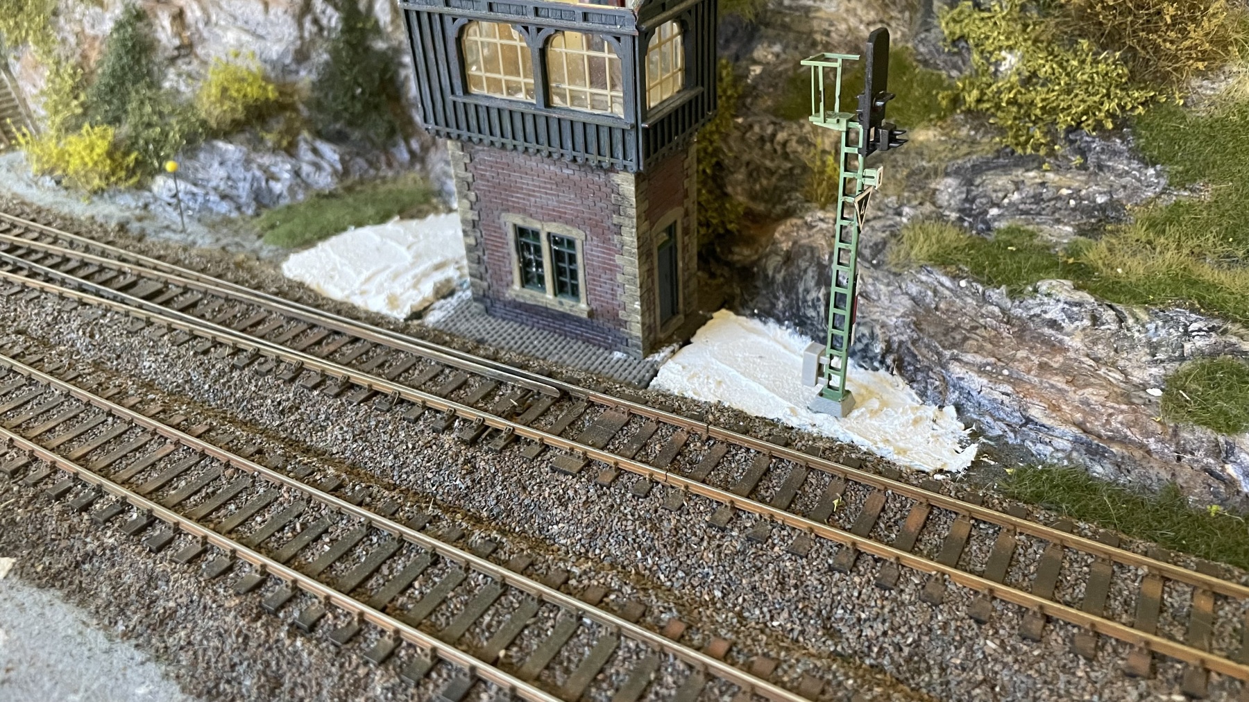

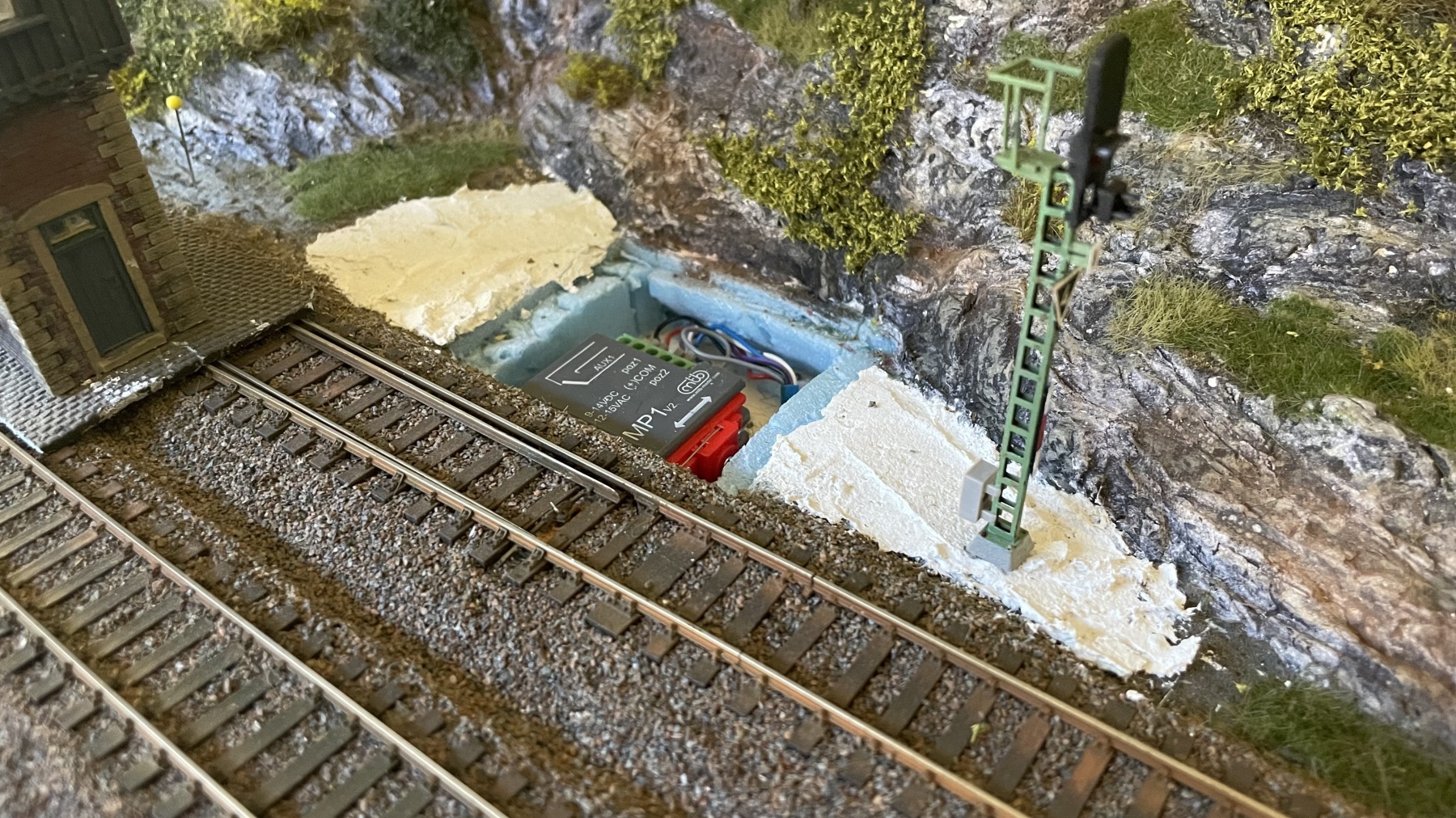

Foto’s van de  MP1 aandrijvingen die ik nu heb icm digikeijs  DR4018 decoders)
« Laatst bewerkt op: 29 May 2025, 20:28:26 door Frank 123 »
