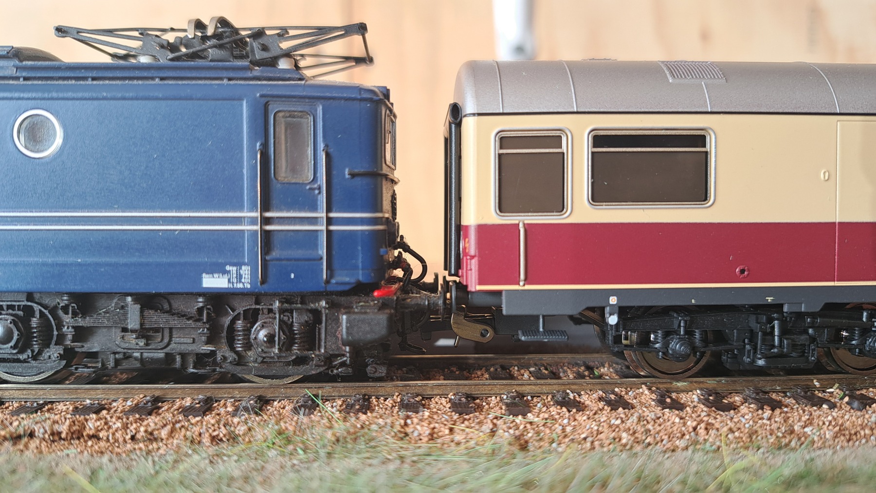

Uiteindelijk uitermate simpel: koppelingen, zowel beugel als immitatie, uittrekken en luchtslangen en H0fine kipoelingen insteken, vastlijmen....
Wat de demontage betreft: niet doen!

Haha, ik hou het wel bij standaard kortkoppelingen

eventueel een rechthoekig plastiek of messing mini-plaatje lijmen (+ zwart penselen) op de KKK-opening: zie je die ook niet meer ...

Goed idee, Hervé 👍

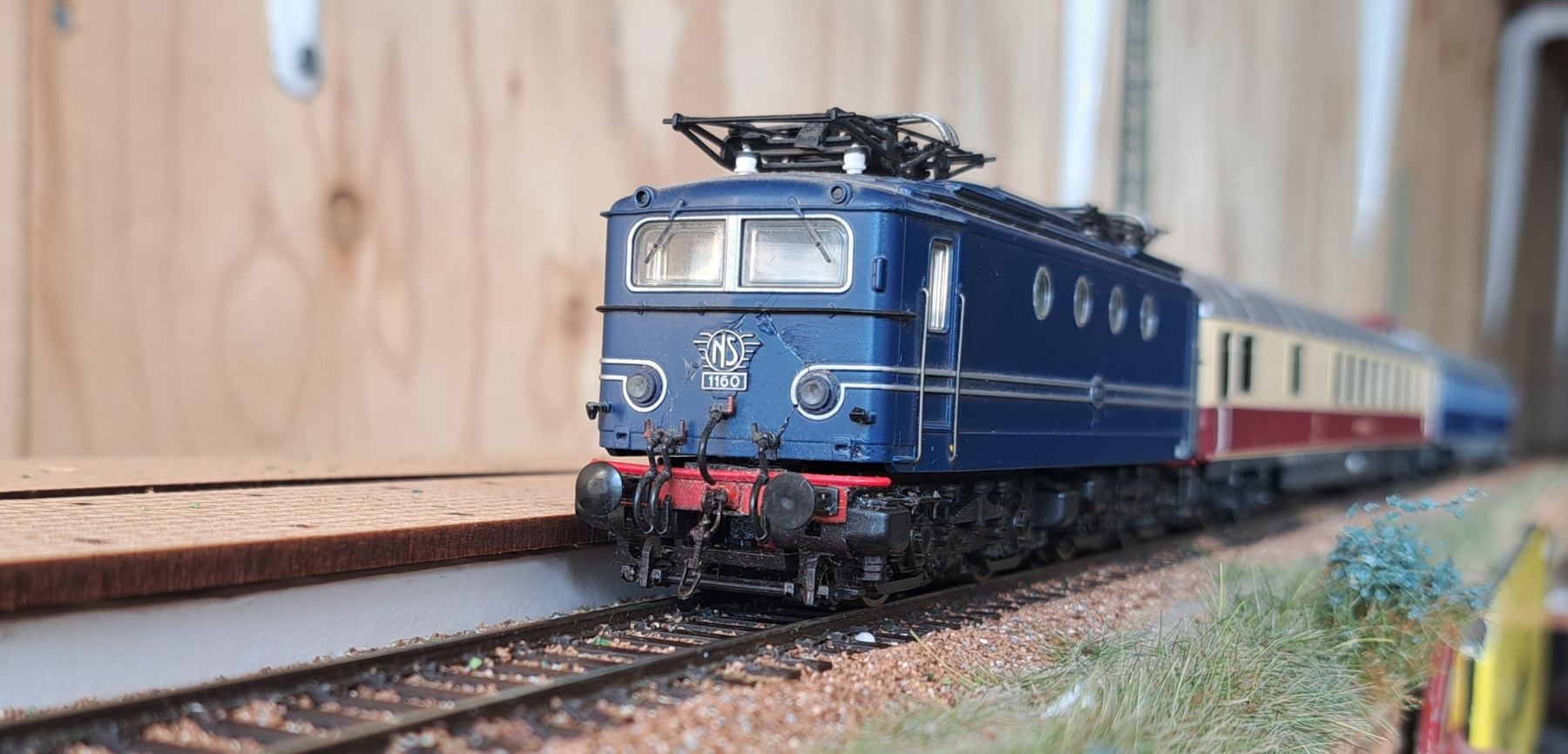

Een 11 met schroefkoppelingen is niet alleen een mooi gezicht. Doordat de bufferbalk aan het draaistel bevestigd is, rijdt dit probleemloos door vrij krappe bogen.
En ja, dit is een broos-kunststof slachtoffer, die zich niet schaamt voor zn frakturen.

Wat de koppelingen betreft, trouwens,ik rij met diverse koppelingen. Alle wagens hebben beugelkoppelingen,meest Fleischmann. Alle rijtuigen profikoppelingen, behalve op de uiteinde van de inbreng. Daar zitten weer beugels.
Vrijwel alle locomotieven hebben een haak. Dat kan een schroefkoppeling zijn, functioneel, zoals de 1100 hierboven, of een plastieke. Die is dan vaak voorzien van een messing haak die net voor de koppeling is gemonteerd.
Of er zit een H0fine koppelhaak op. Zie bv de 225.
Een paar wagens hebben schroefkoppelingen. Die rijden in vast verband. Met inderdaad beugels aan beide zijden van de inbreng.
