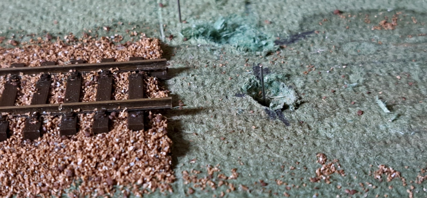

De eerste tortoise is onder de baan gemonteerd.
Een belangrijke: Het drijft het wissel aan waarmee wordt gesplitst naar het algemene opstelterrein achter de dijk en het daar weer achter liggende spoor naar de andere kant van de garage waar het zal eindigen onder de vuurtoren van Duin aan Zee en, vandaaruit kerend, ook de vishavenspoortjes en de goederenwagenopstelplaats.
Dit pieleke maakt het verschil!
