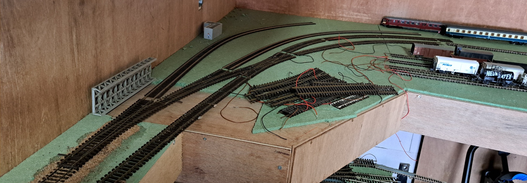

Omdat het baanplan definitief is qua opzet, heb ik het diepe deel achterin de garage in de daaruit voortkomende vorm geknutseld.
Ook heb ik aan de linker zijde een brugje toegevoegd, waarvoor het wissel daar een 13cm moest opschjiven. Dat lijkt problemen te geven met de opstelsporen. Die worden te kort, of de bogen worden te scherp. Bruggetje gaat er dus weer uit op die plek.
Oplossen met meegebogen wissels kan ook, maar dat kost geld. Idee was juist om bestaande wissels te herbruiken. Aan dat idee hou ik graag vast.
Voor de ingreep.

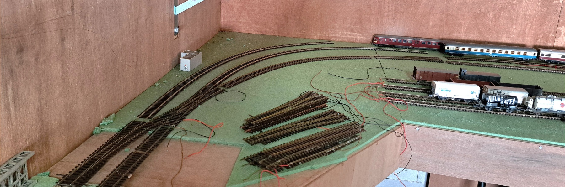

Na de ingreep
Midden en rechter deel. De DE staat op het doorlopende dieselspoor naar de rechterzijde van de garage. De rijtuigen op de opstelsporen. Voor het raccordementje. Daartussen komt duin, ws met een keermuurtje

Dat waren dus 10 cm meer om het enigzins in het gareel te krijgen.
Wat er nu kan staan is een vier-rijtuigentrein met dubbele lok en een motorwagen, op het spoor daarvoor een DE3 + motorwagen, of 2 2tjes, een 4tje en op het derde spoortje nog wat van dien aard.
Netjes, maar toch bevalt het me nog niet. De wissels wil ik dichter bijelkaar. Dan kan ik meer kwijt. Dus ga ik het nog eens bestuderen.
