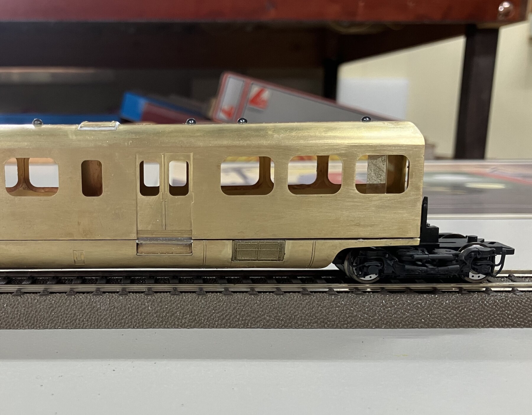

Wat ik me zomaar afvraag:
Heeft Erwin bewust geen gaatjes voor de handgreep naast de cabinedeur in de etsplaat aangebracht? Dat zou toch handiger zijn dan dat je ze nu zelf moet boren?
En de kleine uitsparing in de zijwand bij de schuifdeuren valt me op. Ik kan me voorstellen dat dit bij smalle deuren handig was, zodat de handgreep van de openstaande deuren iets verder kon schuiven en daardoor de deuropening net wat groter werd. Maar zo’n uitsparing bij een brede deur ken ik eigenlijk niet. Daarnaast zou je hem dan aan beide zijden van de schuifdeuren verwachten. Weet iemand waarvoor dit bij de DE-5 zo gedaan is?

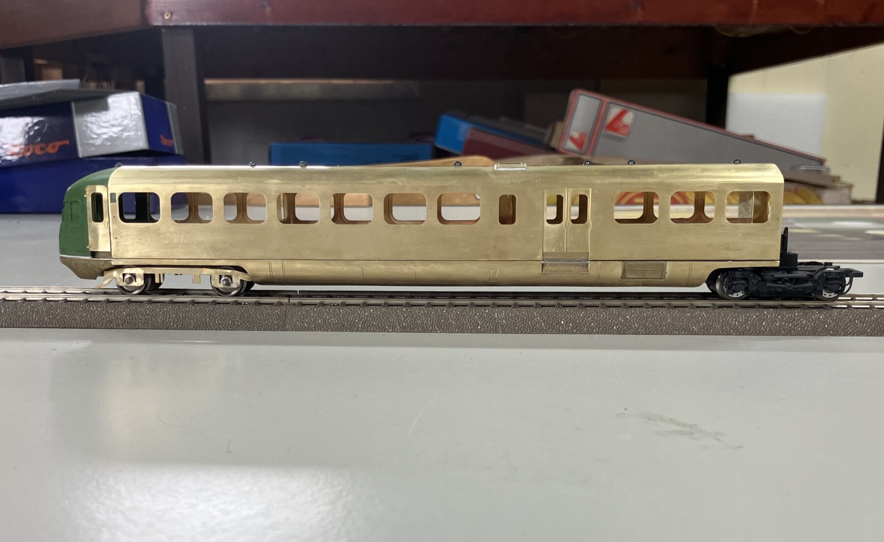

Netjes hoor Rob.
Ik zie dat de deze slang ontworpen is voor het 3 rail systeem zij kan vast wennen op het spoor.

Die messing cabine deuren maken het wel mooier. Schuur jij dan eerst de kop helemaal glad voor je die messing er op plaatst?

@Jeroen,
Ik heb dit aan Erwin aangegeven om deze gaatjes mee te laten etsen. Echter als je een draadjes van 0,3 mm wilt gebruiken als handgreep dan is het etsgaatje vaak te groot, je krijgt dan een rammelpassing. Een alternatie is een putje mee laten etsen dat zelf moet doorboren.
Zelf heb ik een boormalletje gemaakt zodat ik ze makkelijk kan boren. Is ook een oplossing.
De deuren hebben een afwijkende sluiting, ze noemen het ook wel een slingersluiting, waarvan de kruk maar aan een kant van de deur zit. Mat'40 had dit ook.

Je ziet de kruk aan één deur zitten. Om te openen druk je hem naar beneden. In geopende stand komt hij in de uitsparing. Ik heb ook nog een foto van de deur in geopende toestand.
@Kees,
Dit is Trix C-Rails dus zonder pukkeltjes
. Maar een AC uitvoering is mogelijk.

Van de kop hoef je alleen de deur details weg te halen. Ik bedoel de deurscharnieren, deurklink en de regengoot. Meer is niet nodig. Daar de kop gekromd is moet je het messing deurtje voor buigen. Dit doe je door het over een rond oppervlak te buigen zoals bv een busje verf oid. Dan sluit hij goed aan.

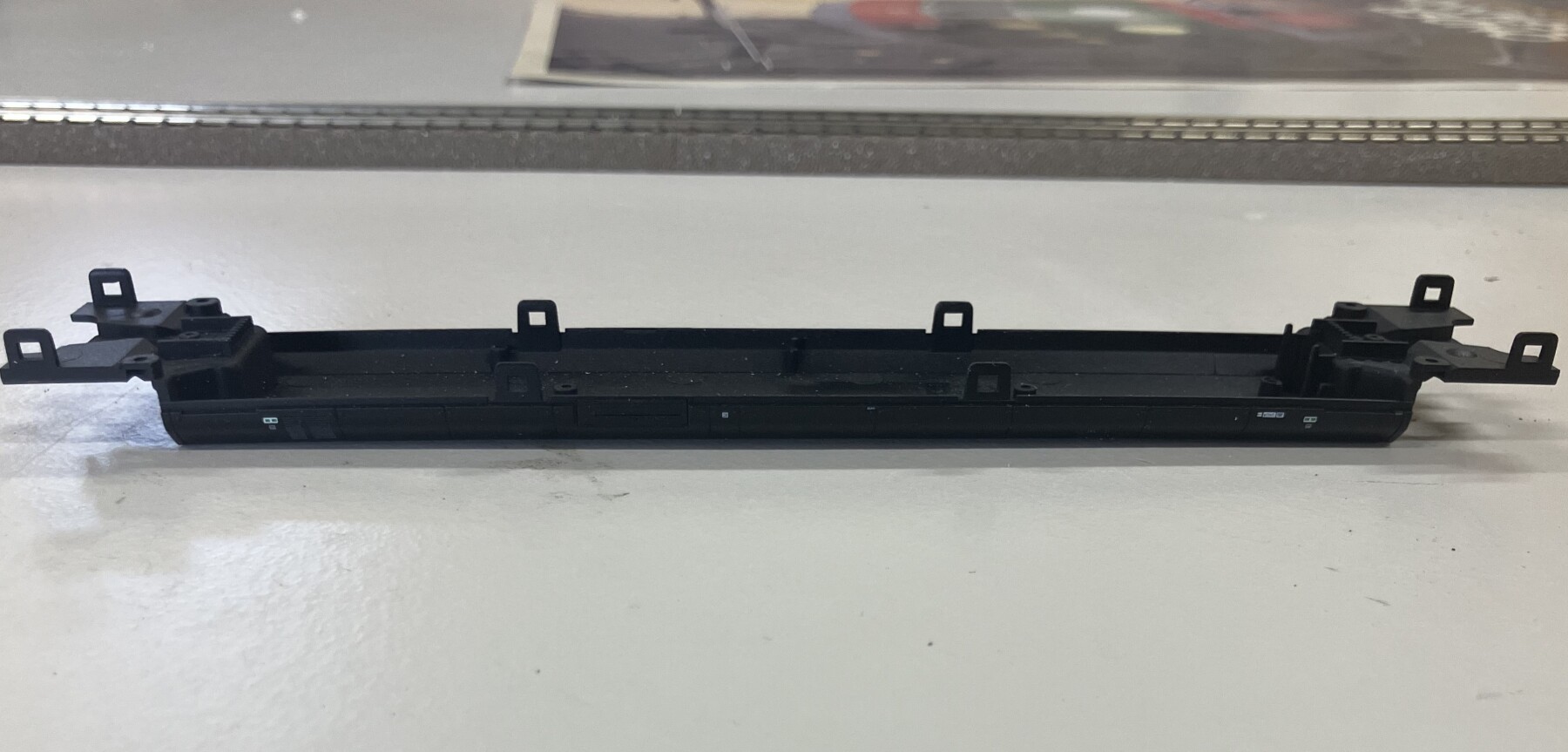

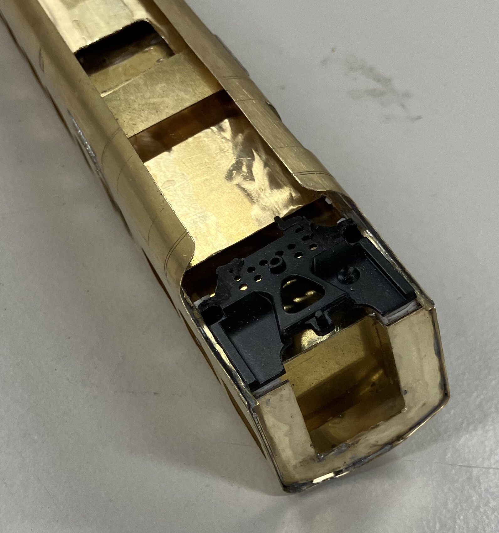

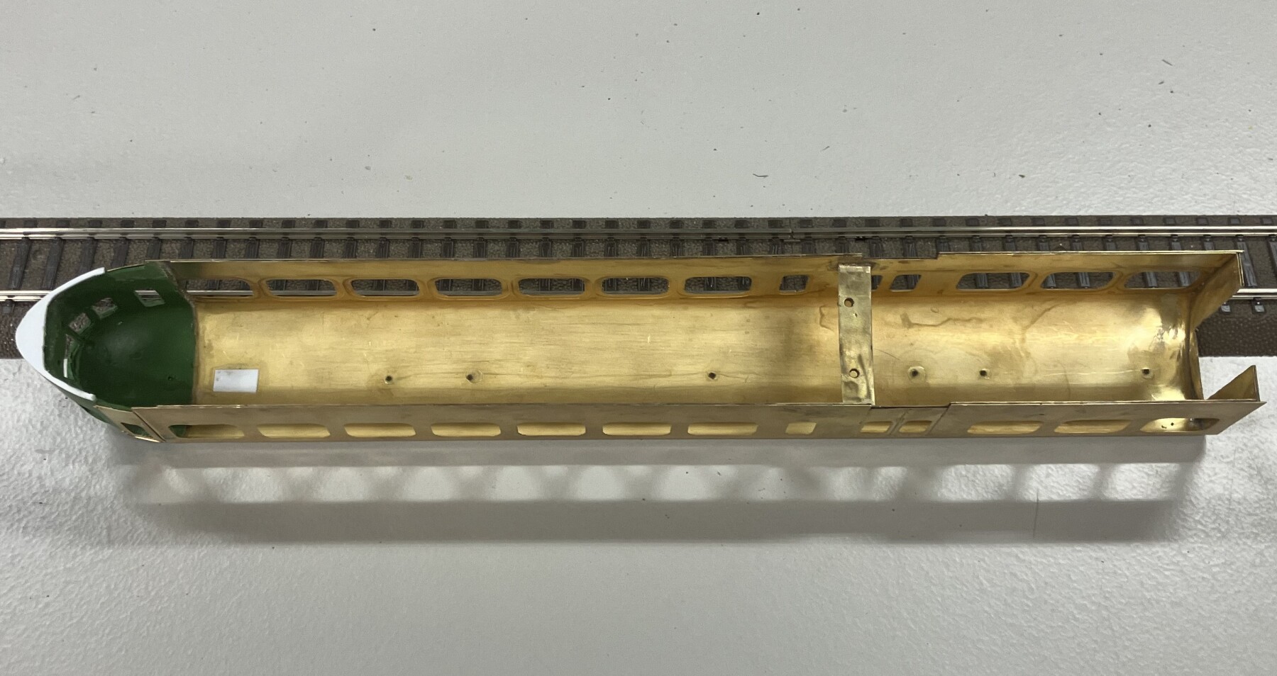

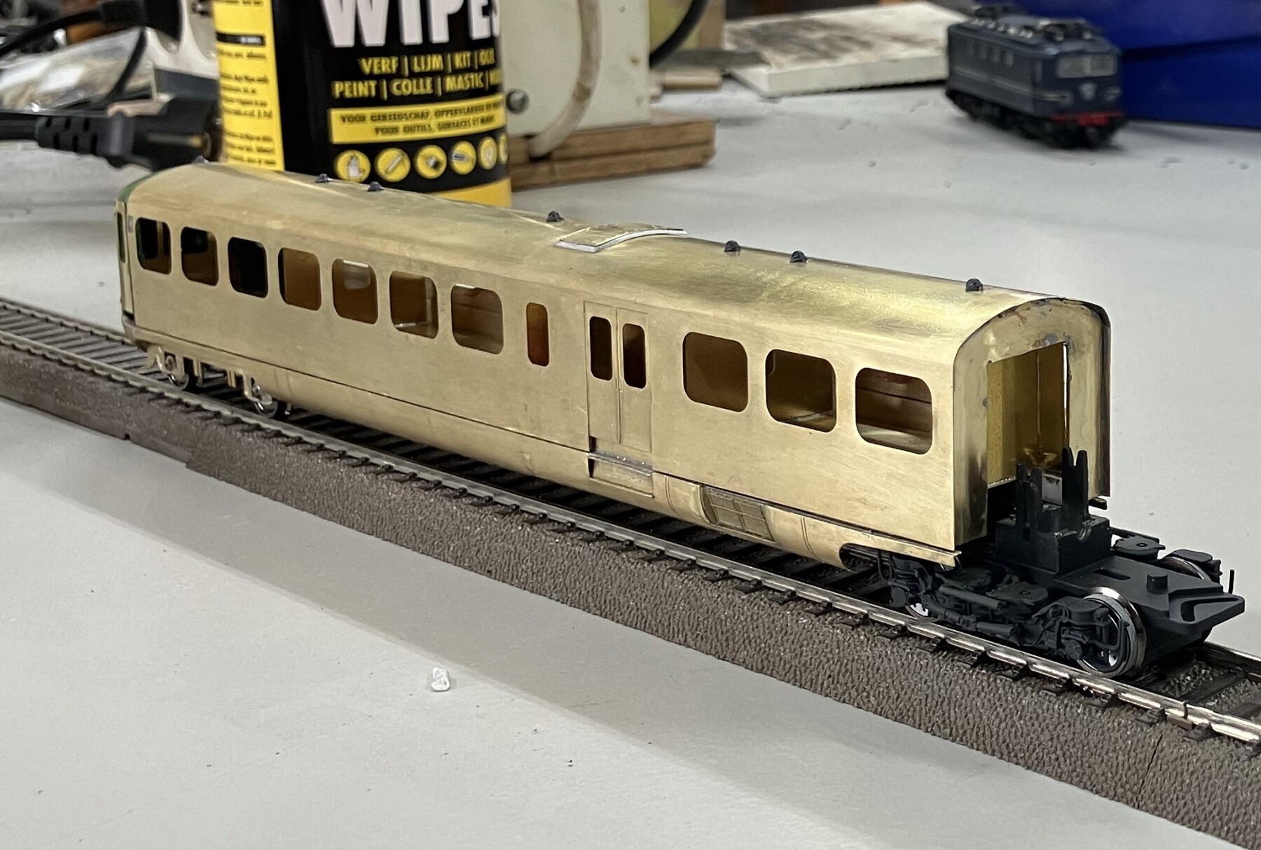

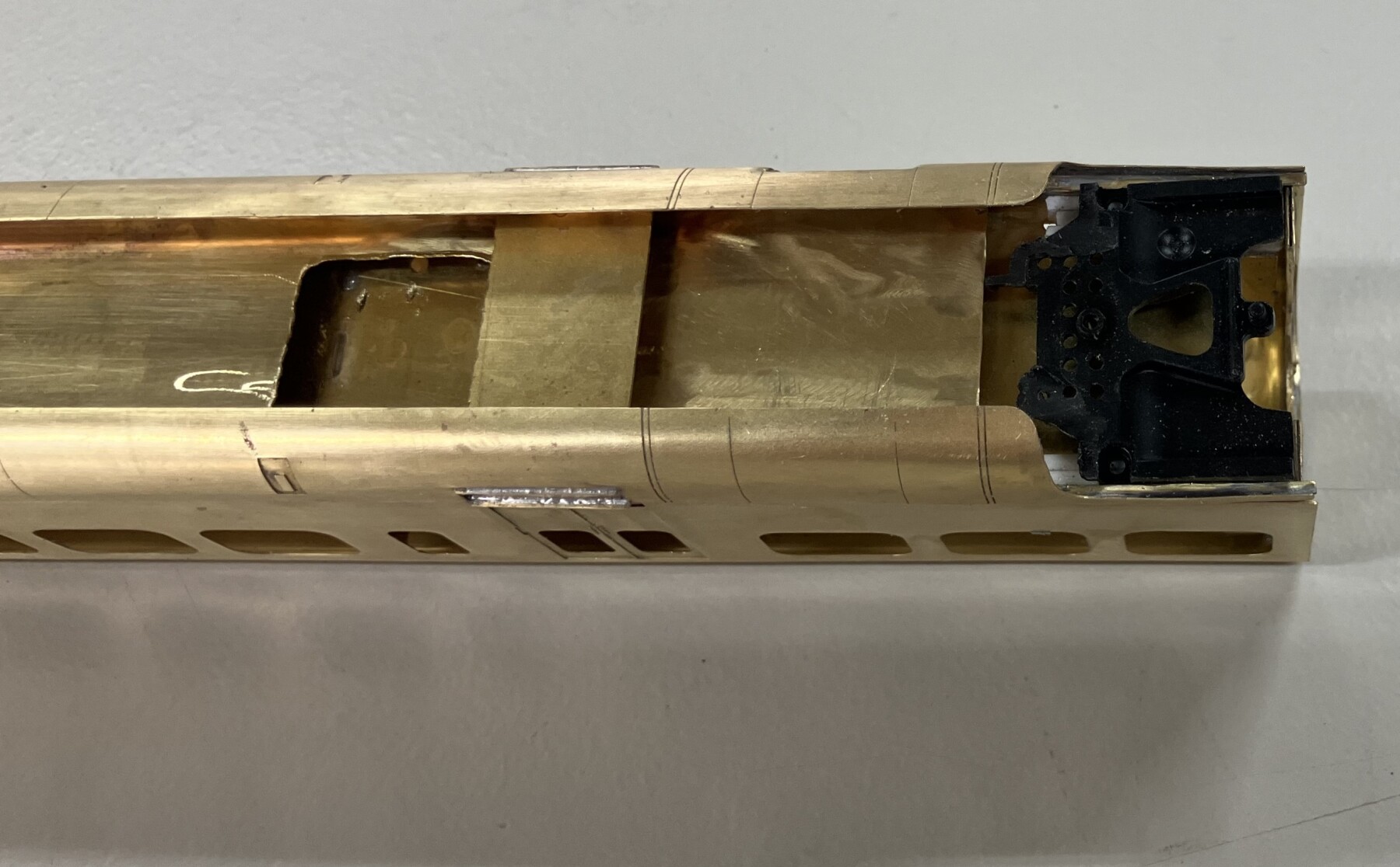

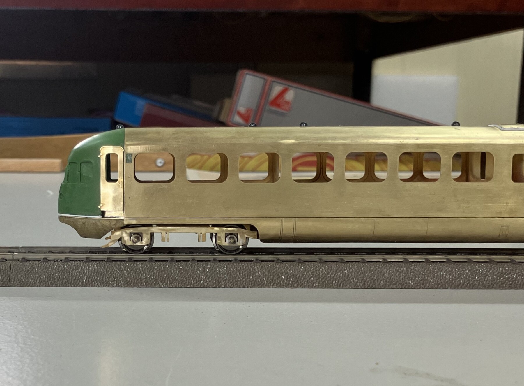

Weer verder met de Ck/Bk. Ik heb de draaistellen in elkaar gezet. Het begint al ergens op te lijken.
Ik heb aan het onderstel een wijziging doorgevoerd. Het blijkt namelijk een aparte elektrische verwarming heeft, in aanvulling op de warme lucht verwarming vanuit de motorwagen. Ik heb daartoe een verwarmingsrooster van een mat'46 onderstel gebruikt. In de schortplaat een opening gemaakt en daar het rooster in pas gemaakt.
De kopwand aangepast om het Piko draaistel met vouwbalg te laten passen.
Om de kap vast te kunnen maken aan het onderstel heb ik een strip geplaats tussen de zijwanden. Op de strip twee moertjes gesoldeerd.
Dan heb ik in de onderplaat een opening gemaakt voor een soldeerprintje waar alle draden op vast gesoldeerd worden.
Hier het Piko onderstel waar ik de mechaniekjes van de koppeling uit haal
