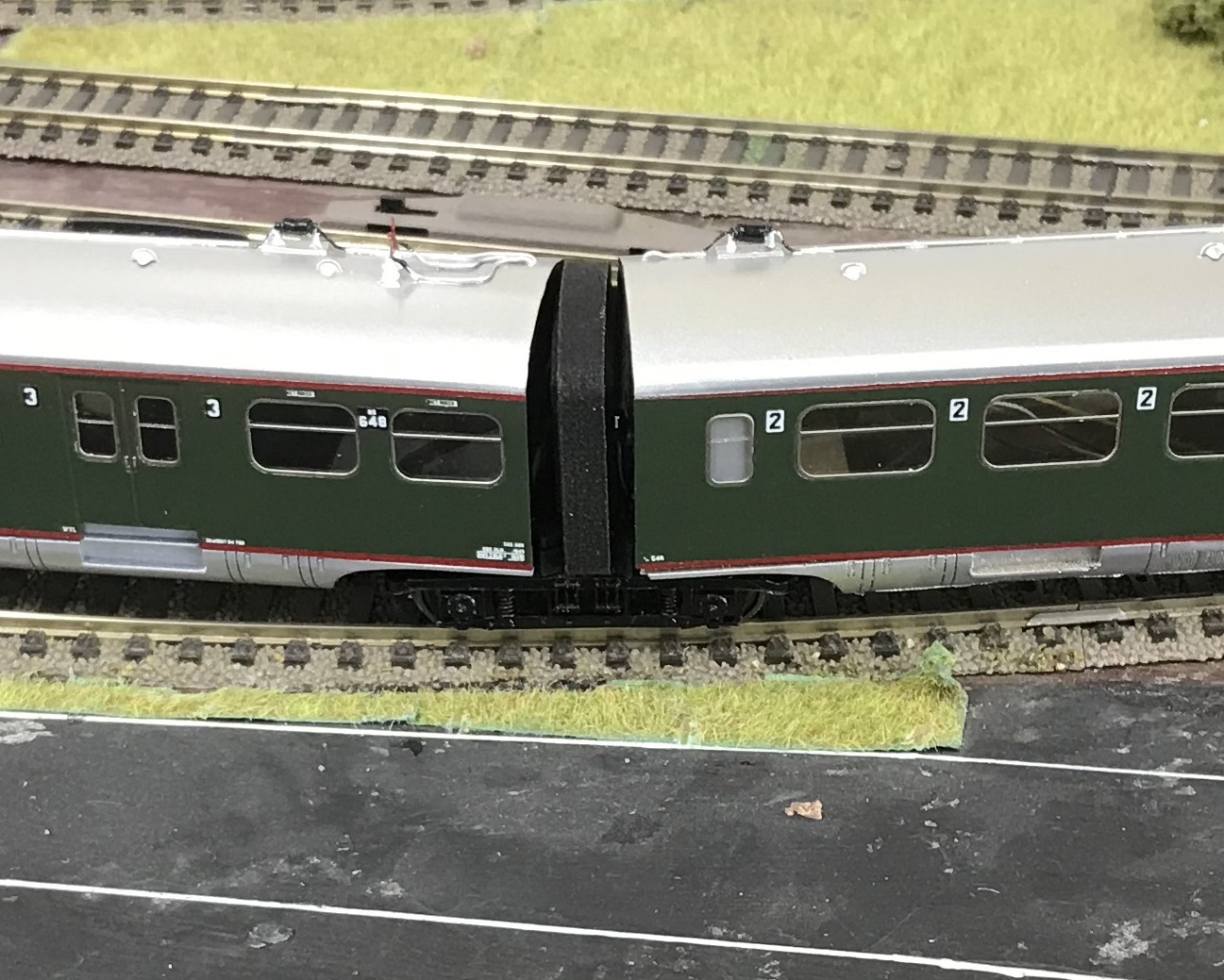

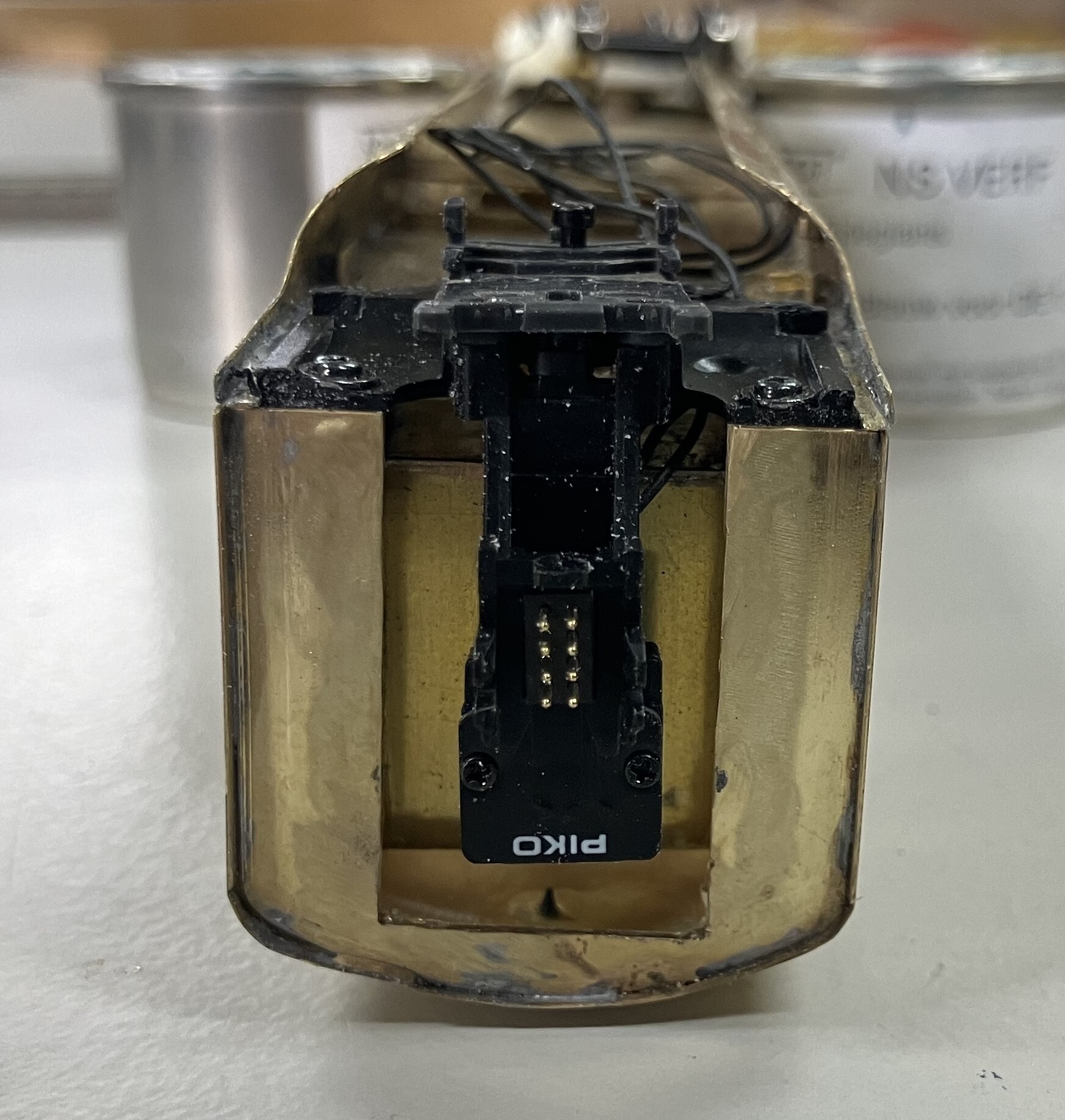

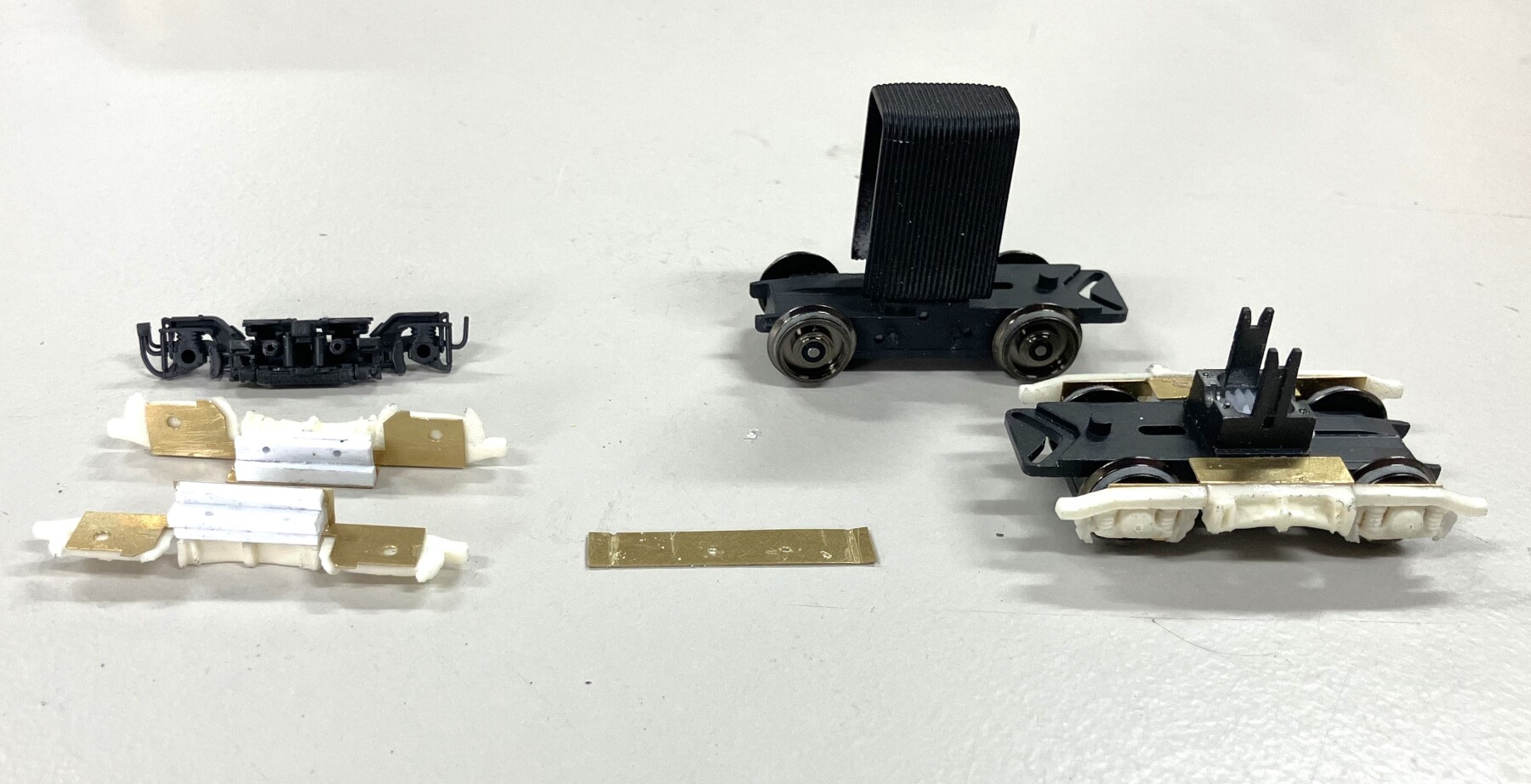

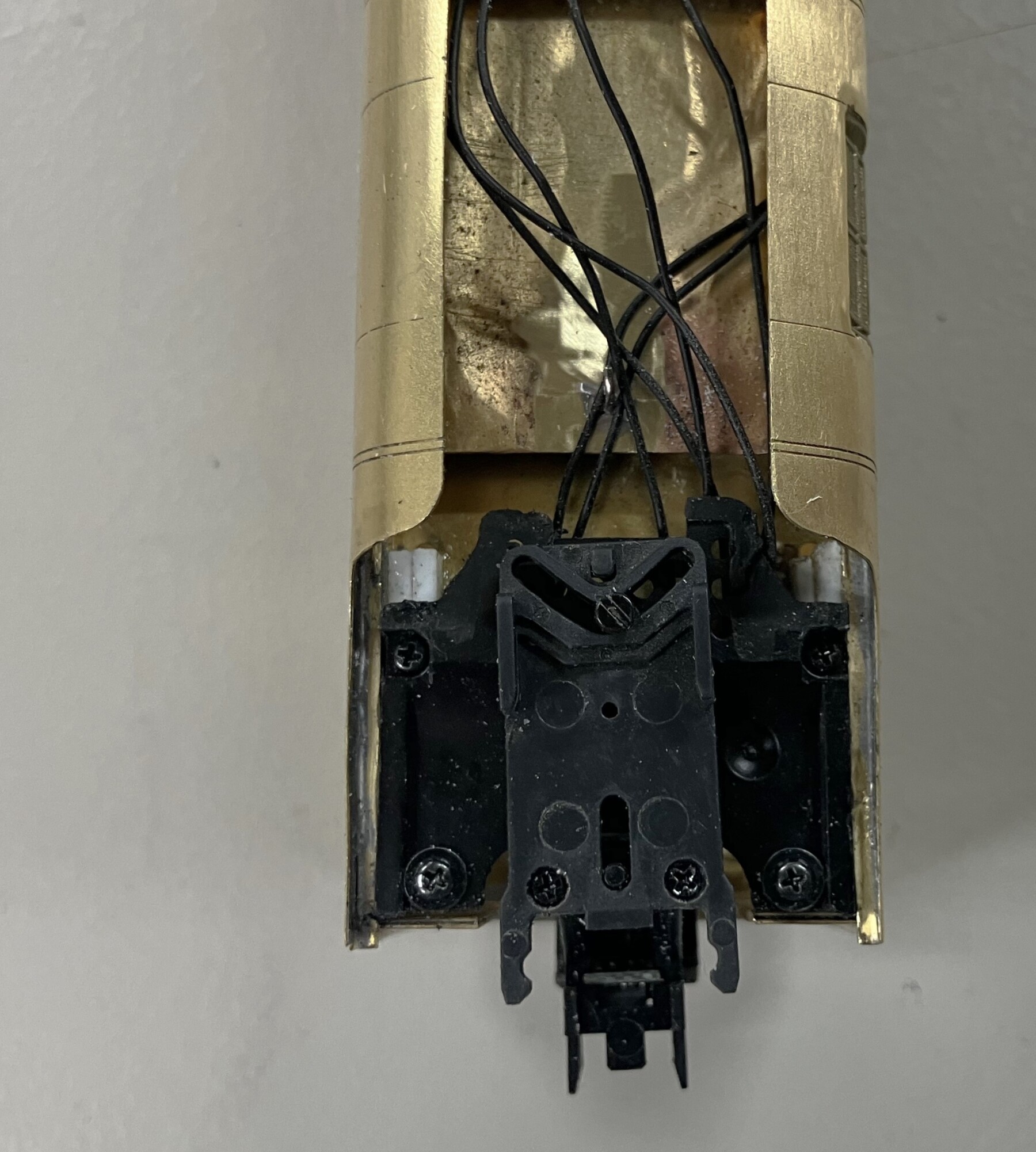

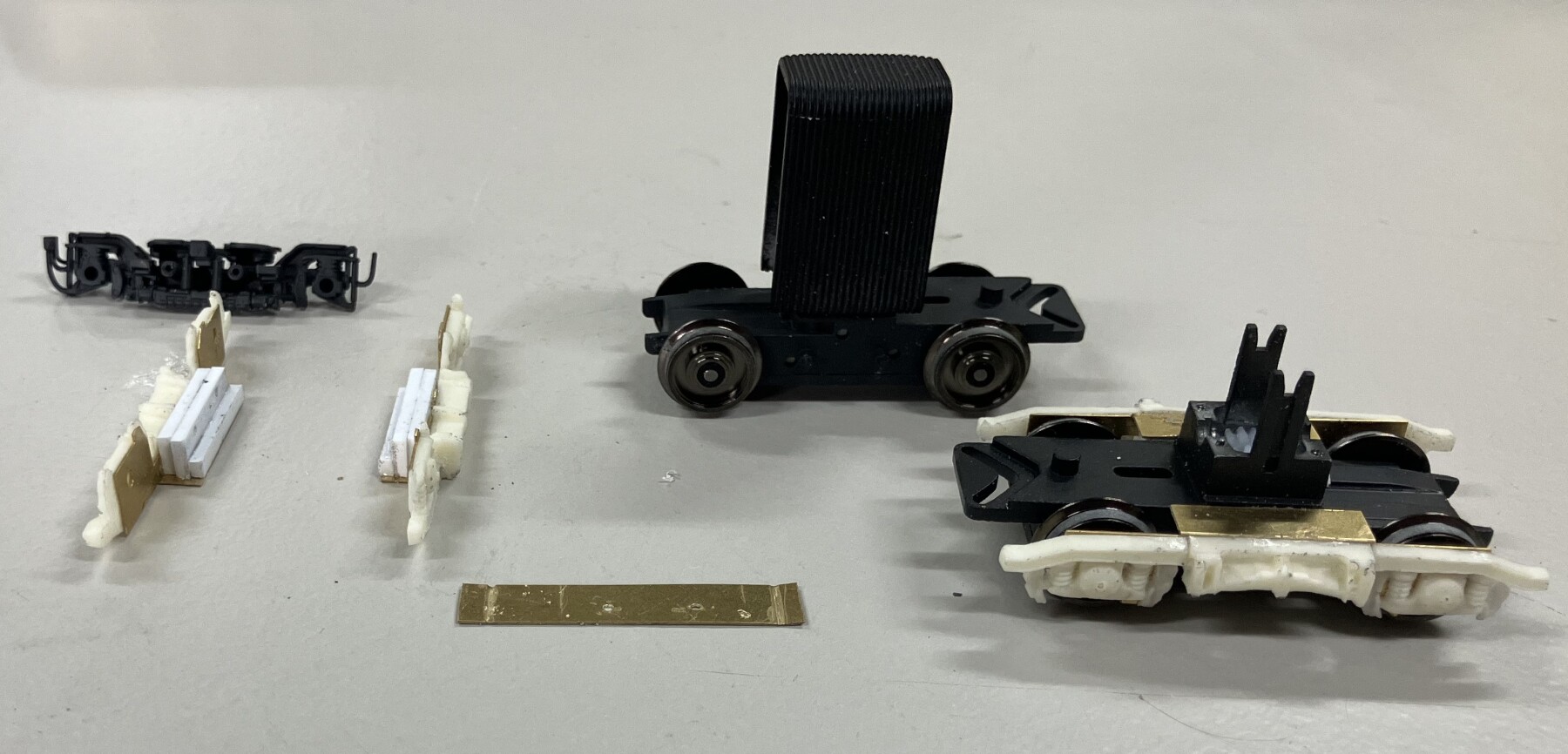

De temperatuur in mijn studio was goed te doen met twee ventilatoren. Dus lekker verder gebouwd.
Ik heb het kopdraaistel voorzien van de mat'40 draaistel zijkanten.
Twee afbeeldingen van de Piko kopelings mechanieken en de elektrische doorverbindingen
Nog een foto van de anderekant.

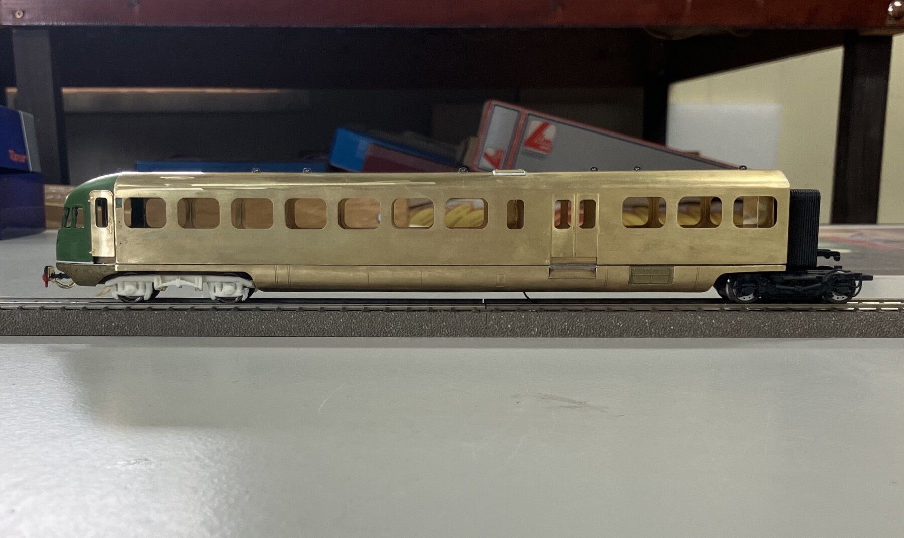

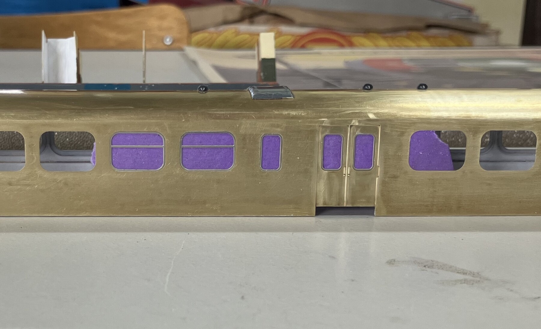

Prachtig strak werk, Rob!
Twee kniesoor vragen:
1) toch nog even over de schuifdeuren. Op (kleuren) foto’s zie je dat de handgrepen en de deursluiting bij de DE-5’n tot het eind van hun bestaan niet gewijzigd is. Het valt me dan op dat op de deuren van Erwins kit de handgrepen a la Mat’46 / ‘54 zijn weergegeven, terwijl juist de twee handgrepen boven elkaar per schuifdeur best wel opvallend zijn. Laat je de handgrepen zoals ze nu zitten of is hier nog het e.e.a. aan aan te passen?
2) is de Piko vouwbalg straks het eindbeeld van de bakovergangen of heb je nog iets in het vizier om de rubberen afdichting die bij de DE-5’n nog aangebracht was, ook weer te geven? Er zijn overigens ook foto’s te vinden waar die rubberen afdichting niet aanwezig was, maar over het algemeen zie de DE-5’n toch wel met die afdichtingen op de foto’s.
Ik ben heel benieuwd naar het vervolg, maar deze kopbak wordt in ieder geval al waanzinnig mooi!
Stroomlijners, mijn favorieten
Berichten: 1213
Re: Bouw van de DE-5 uit een bouwset van FRIE
Reactie #48 Gepost op:
29 June 2024, 21:39:02 »
Jeroen,
Je hebt helemaal gelijk de deur details zijn een mengeling van mat'46 en mat'40. Ik heb aan Erwin gevraagd of hij dit kan aanpassen met de etsen van de andere rijtuigen.
Bij de ElD-5 heb ik dit aangepast door strookjes te snijden uit een zilver plakbandje en daar de handgreepjes van te maken. Dus dat kan ook.
Wordt vervolgd
De bakovergangen ga ik net zo maken als bij de ElD-5. De binnenvouwbalg van Piko in combinatie van verlengstukjes van de zijwand. Kijk hier maar hoe ik dat heb gedaan.
https://forum.beneluxspoor.net/index.php?topic=107495.msg3222445260#msg3222445260
Niet perfect maar ik vind dat er beter uitzien dan de Karst oplossing.

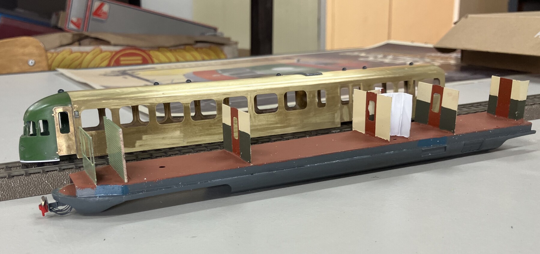

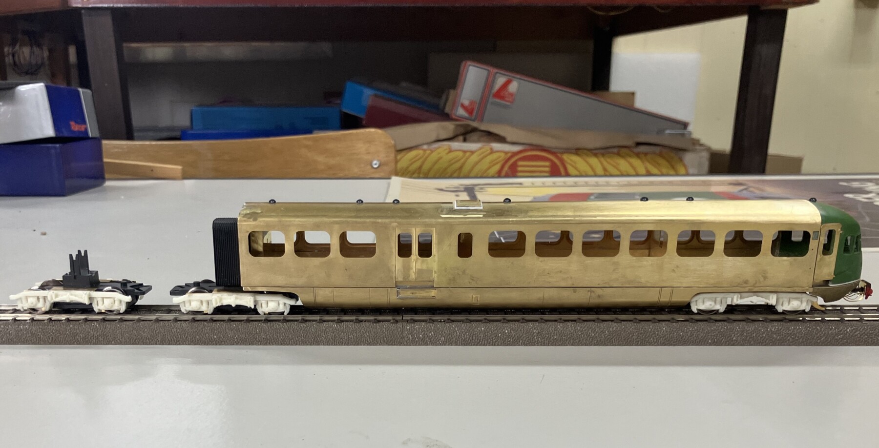

Nu het weer prima modelbouw weer is heb ik ook weer wat gedaan.
Dit keer de draaistelzijkanten voor de Piko draaistellen. De Piko draaistelzijkanten zitten vastgeklemd op twee pennen die op het binnenste deel van het draaistel zitten.
Ik heb dezelfde constructie nagemaakt met kunststof strippen waarin twee gaatjes worden geboord waarin de pennen passen. Om deze gaatjes netjes te kunnen boren heb ik een boormalletje gemaakt. Malletjes zo verschrikkelijk handig....
Dit is de voorlopige tussenstand van de bouw. Ik kan nog een beetje verf spuiten als ik zin heb.

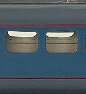

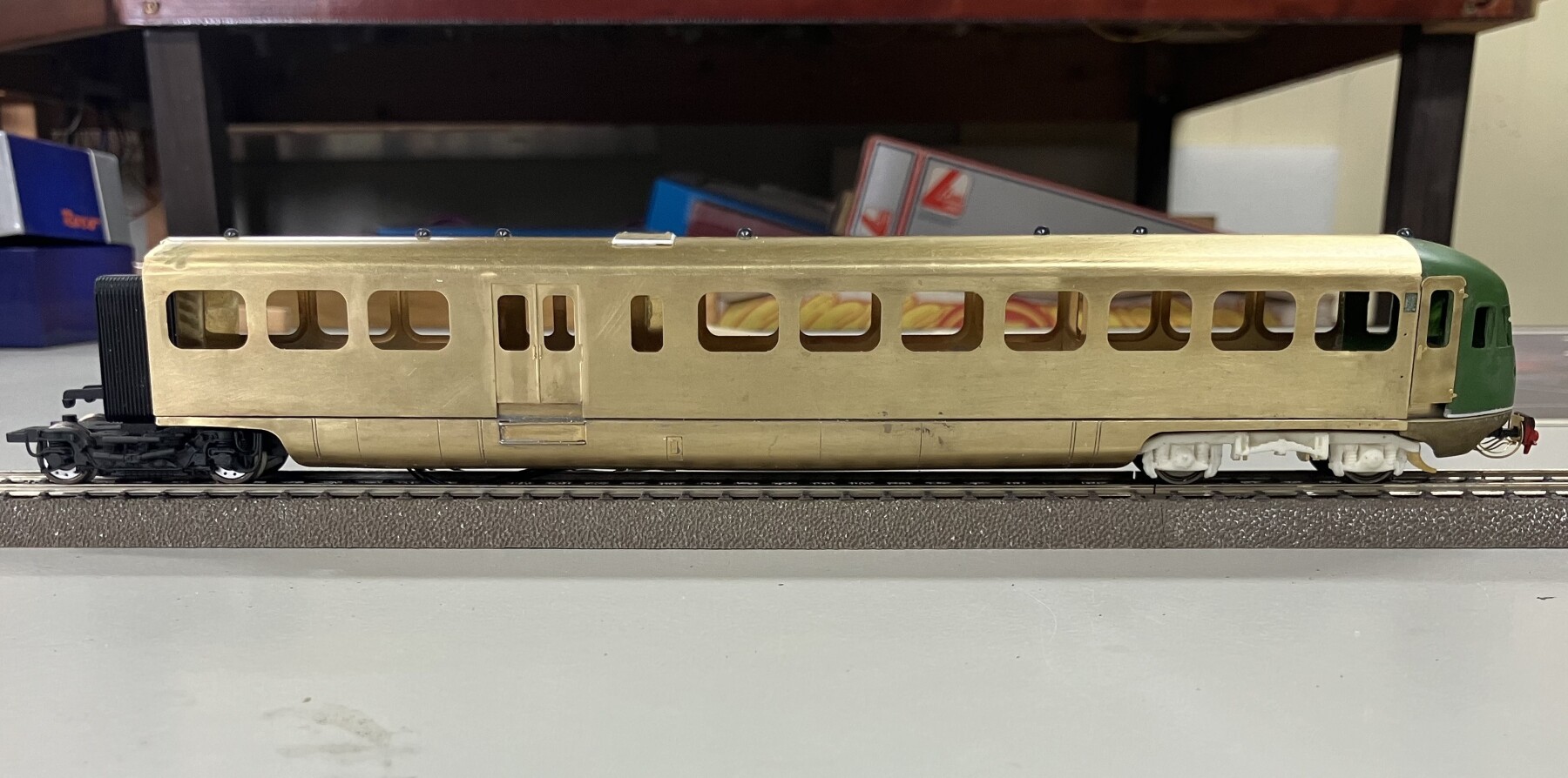

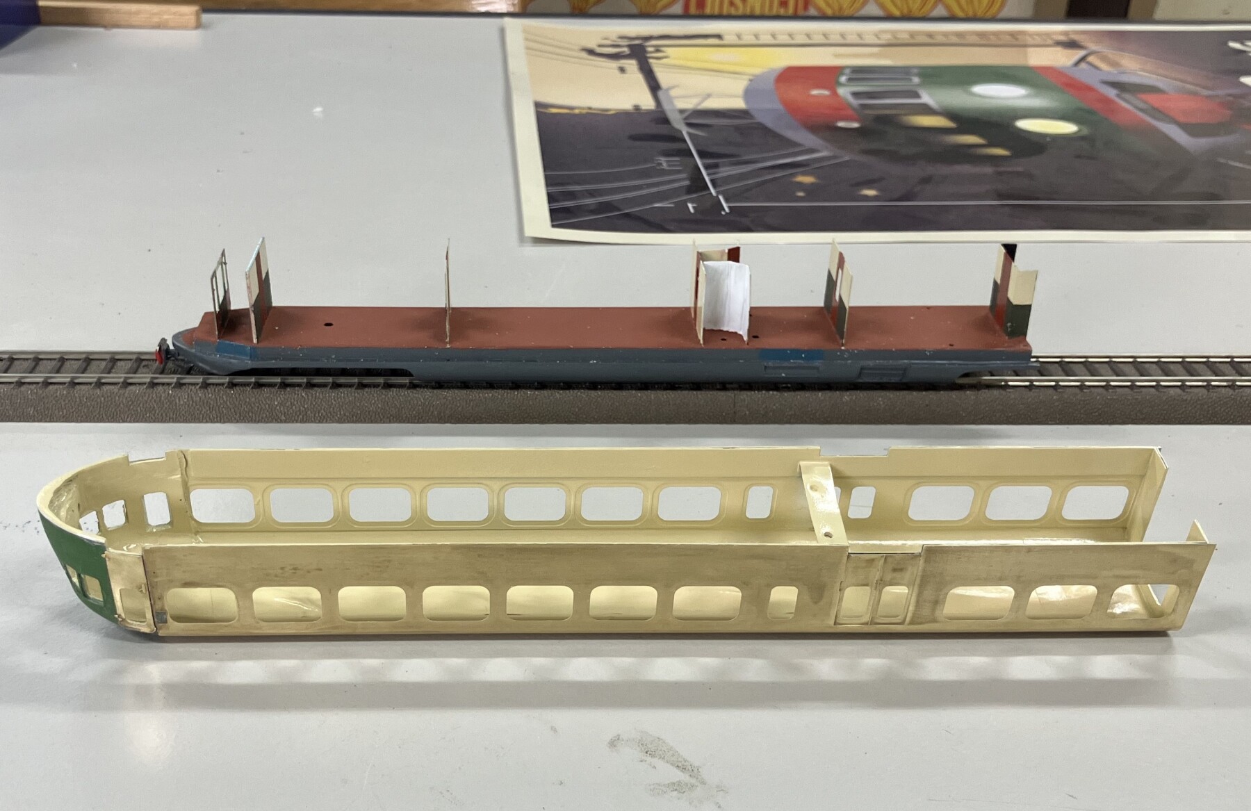

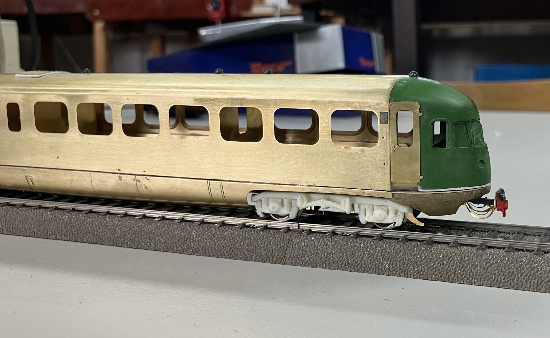

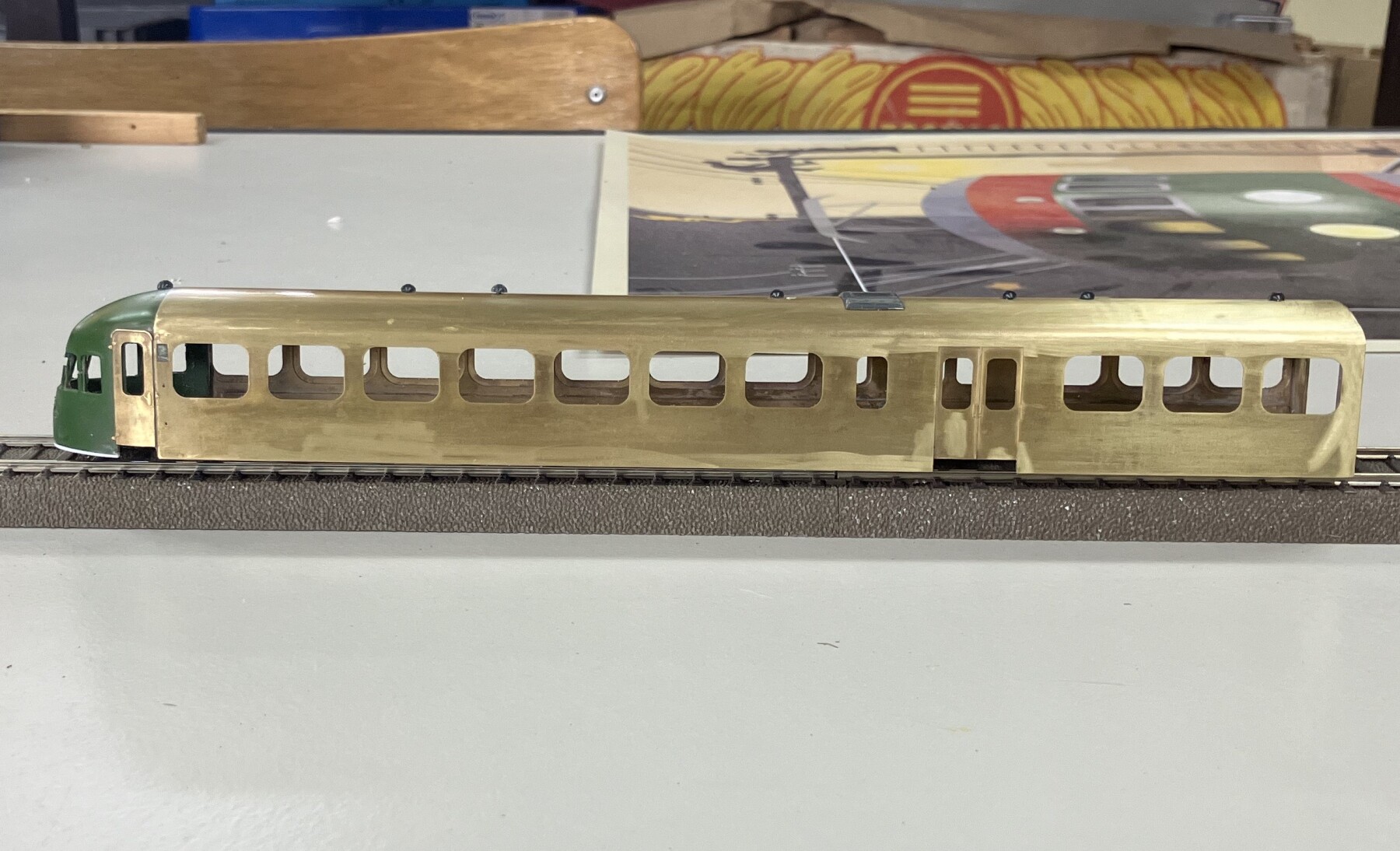

Het was de afgelopen tijd behoorlijk druk met werk gedoe, maar nu de vakantie periode is aangebroken ben ik met het schilderen begonnen. De kap en het onderstel waren geschilderd maar de kap kon niet door de keuring heen dus dat was een thinnerbadje om het weer schoon te krijgen.
Het onderstel was goed gelukt en de kap is weer schoon.
Ik was nieuwsgierig hoe de raampjes zouden passen in de kap dus dat maar eens gedaan.
Daarna begonnen met het opnieuw spuiten van de kap. Eerst de binnenkant in witte primer. Als het droog is dan het plafond afplakken en kunnen de zijkanten zandgeel worden gemaakt.
Kijken of de blauwe verf nu wel goed gaat.

Alvast een plaatje van mijn voortgang.
Omdat ik de goede blauw nog niet had gevonden wordt de eerste in de afleveringskleuren gemaakt.
Let wel, de kappen staan nog los op de onderstellen voor de foto, het is meer voor de algemene indruk
Berichten: 1213
Reactie #58 Gepost op:
23 July 2024, 23:26:59 »
Martijn,
Dat ziet er heel netjes uit! Mijn complimenten
Dat lijkt inderdaad op een DE-5.
Voor de oorspronkelijke uitvoering heb je twee mogelijkheden.
De eerste is de vooroorlogse uitvoering met een grijs dak in verband met het uitbreken van WO2. Deze uitvoering heeft vrijwel niet gereden anders dan een persrit en diverse proefritten.
De tweede is de naoorlogse periode waarin de eerste treinstellen konden worden geformeerd. In 1947 kwam de eerste weer in dienst met originele Maybach motoren. De Werkspoor motoren werden pas ingebouwd vanaf 1950. In deze periode hadden ze een zilveren dak en ook nog de In / Uit bordjes. Als je in de NVBS beeldbank gaat snuffelen dan kan ze herkennen aan het zilveren dak en de Maybach uitlaat zonder de luchtinlaten op het dak. Misschien is dit de uitvoering die je zou moeten maken.
Klein kritiek puntje bij jouw uitvoering is de kleur grijs van jouw daken. Deze is m.i. veel te donker, beter zou hier zijn RAL 7011. Dit maakt hem wat minder zwaar.

Rob,
Bedankt voor de aanvullende informatie.
Zelf vind ik het dak ook erg donker maar helaas is dit al RAL 7011, dus dan zou ik opzoek moeten gaan naar een lichtere tint.
(Het kan ook nog wel de lichtval zijn, maar het blijft erg donker)
De optie van een zilver dak uit 1947 is ook wel interessant.
Ik zal opzoek gaan naar foto's daarvan en een goede foto van de latere luchtinlaten.
Verder is het voor het grootste deel een kwestie van opnieuw printen en twee koppen eraan lijmen, dus overspuiten hoeft dan niet.
