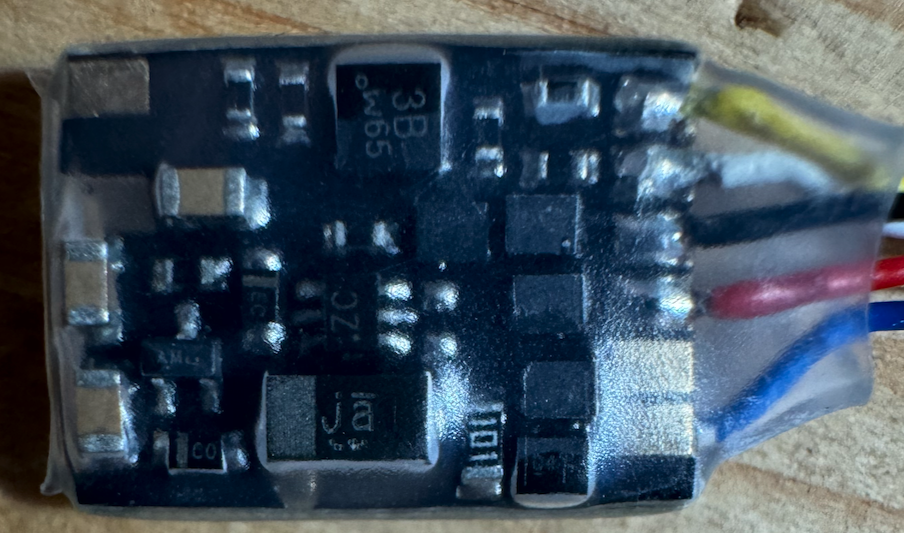

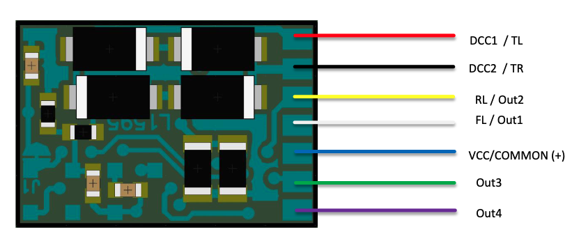

Ik zal vanavond eens uit de decoder proberen te halen wat ik nou precies voor versie heb, zeker omdat er twee versies lijken te zijn met verschillende handleidingen.
Jouw foto toont precies de versie zoals in de handleiding op pagina 13.  Vanaf de onderkant gezien.
Dan neem ik aan, dat de handleiding daarbij ook klopt. Ergo, blauwe draad gebruiken.
Rest van je/het verhaal over gemeenschappelijke pool of polen kan wel kloppen bij een andere decoder, maar wie zegt bij deze ?  Dat staat nergens in de handleiding, en de blauwe draad staat er wel.

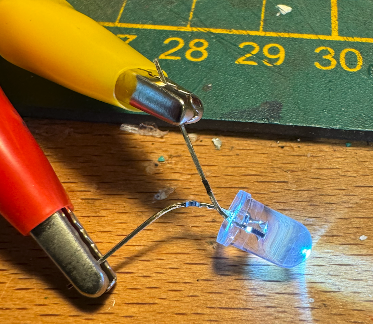

Echter: ik krijg met geen mogelijkheid het lampje aan.
Even terug naar af:  hebben we het over een lampje of over een ledje (ledjes) ?
  • Berichten: 22755
Re: Train-o-matic functiedecoder: krijg 'em niet aan de praat
« Reactie #19 Gepost op: 06 May 2024, 17:33:27 »
Zo'n draadlampje, zie foto.

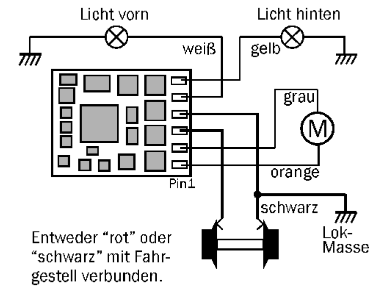

  • Berichten: 6987
« Reactie #20 Gepost op: 06 May 2024, 17:55:28 »
Zo is het, de gedachte er achter is dat één kant van een lampje aan lokmassa ligt. Bovendien zijn de 12V draadlampjes doorgaans niet geschikt voor de volle digitale spanning middels de blauwe draad.
Een plaatje ter verduidelijking (vergeet even grijs en oranje van de motor).....
« Laatst bewerkt op: 06 May 2024, 18:05:14 door Ben »
MartinRT
  • Berichten: 542
« Reactie #21 Gepost op: 06 May 2024, 19:41:59 »
eeeh  na voorgaande, even meten tussen wit en rood ?
Wit vertoont ook wel een erg scherpe knik, draadbreuk ?  Met meten zal je het snel weten.

Even een tussenmelding voordat ik de decoder uit probeer te lezen qua versie: ik heb het ook nog even met blauw+geel geprobeerd met een ledje ertussen (vooruit/achteruit, f1 en f2 aan, ledje beide kanten uit geprobeerd): allemaal geen resultaat.
En ik ben het met Henk eens: blauw kan niet verplicht zijn omdat de decoders allemaal ongeacht de aansluiting intern identiek zijn. Met een 651 zou het met een verplichte "blauw" nooit kunnen werken. En Bens plaatje is inderdaad een redelijke standaardoplossing. En inderdaad, zo'n klein draadlampje vind de volle spanning vaak niet leuk.
Ik wil niet al te eigenwijs zijn, maar blauw is volgens mij toch echt het probleem niet. Zie hierboven, ik heb het ook uitgetest.
Nou eens de specifieke versie van de decoder uitvissen...

Op https://train-o-matic.com/kb-decoders.html lees ik dit:
5) Use track input instead of blue (+) wire to connect light[]A: You can connect each light using the white (front) and yellow (rear) wires as a minus (-) and one of the track connections as the + connection. Make sure both + cables leading from the lights will go to same track connection.
6) Using traditional light bulbs vs LED’sA: f you are using old type light bulbs, they have a very low resistance in cold state, which could trigger the current  protection of the outputs. In this case we recommend to connect a series resistance (value of 22-33 Ohm )  with the light bulbs. If you are using LEDs, it will be not the case, but for LEDs a current limiting resistor should be present (this is present if the locomotive has LED lights from the factory). Between the power outputs (white/yellow wire) and track there will be almost the full track voltage.

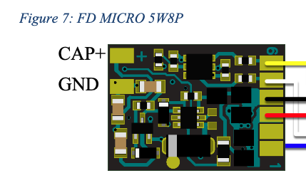

« Reactie #26 Gepost op: 06 May 2024, 20:29:02 »
Qua type, ik heb 'em even beter gefotografeerd:
Dat komt overeen met het plaatje in de handleiding bij tramfabriek.nl voor de "firmware 1.2.28" versie (dat komt in de buurt van mijn 1.3.29):
Bovenstaande handleiding is niet op de downloads pagina van ToM te vinden. Daar staat alleen een FD basic handleiding met onderstaande plaatje dat niet klopt met mijn versie:
Reinout
