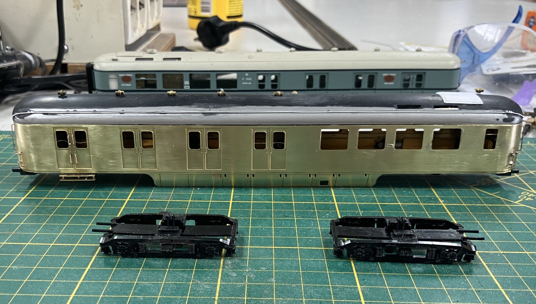

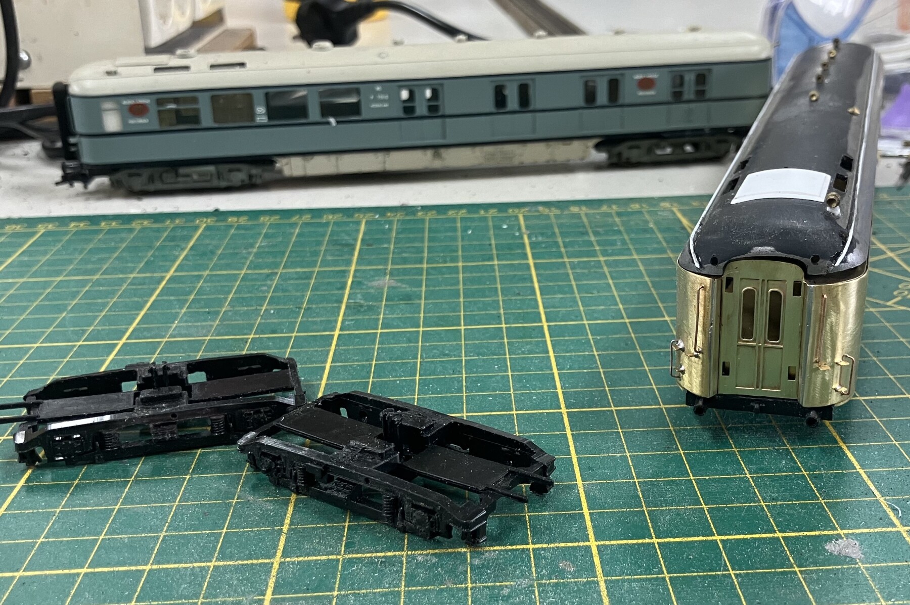

Vandaag me helemaal niet bezig gehouden met driehoekjes

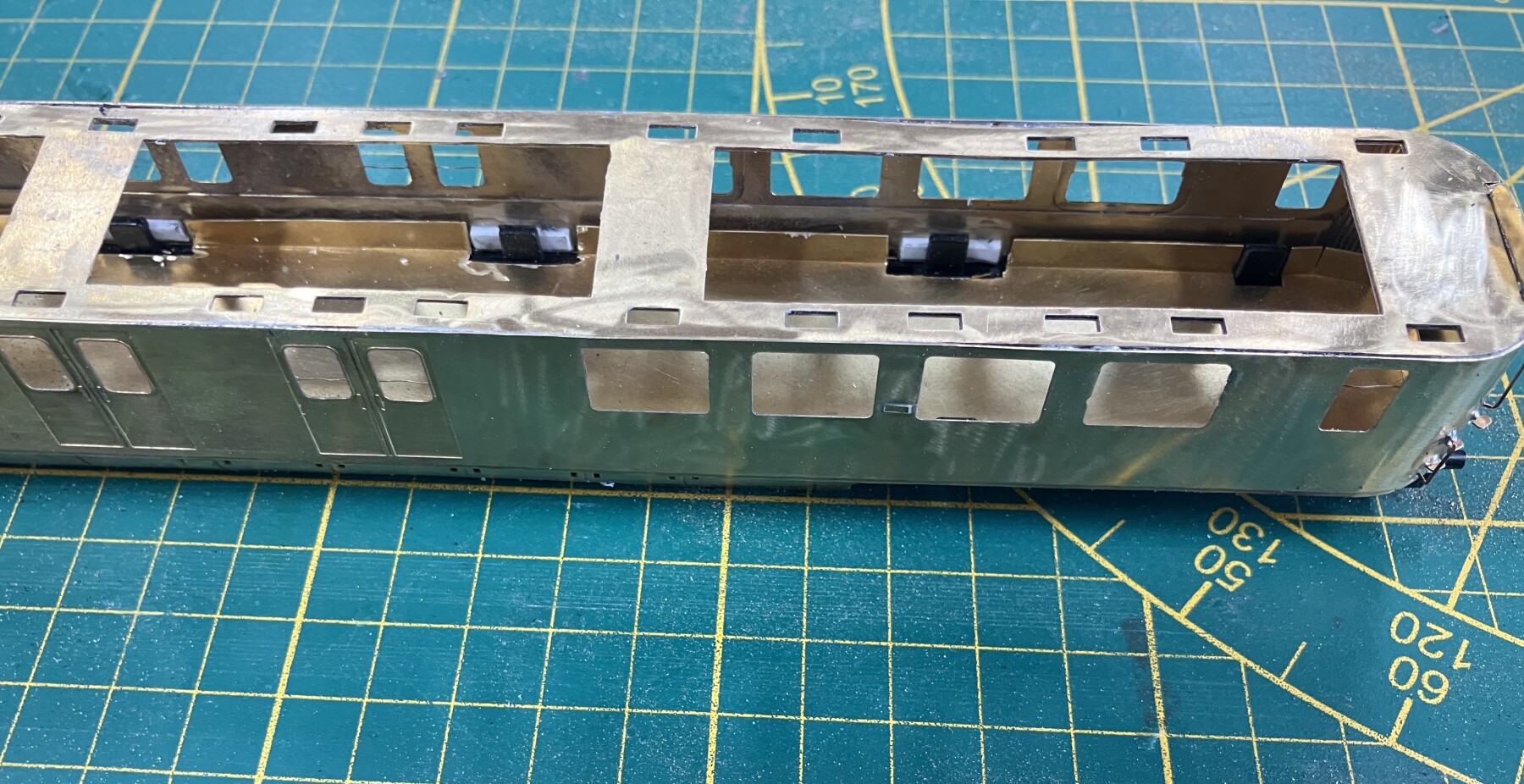

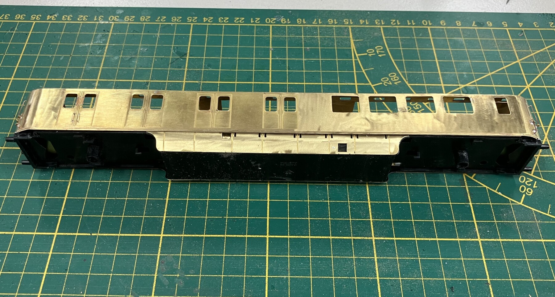

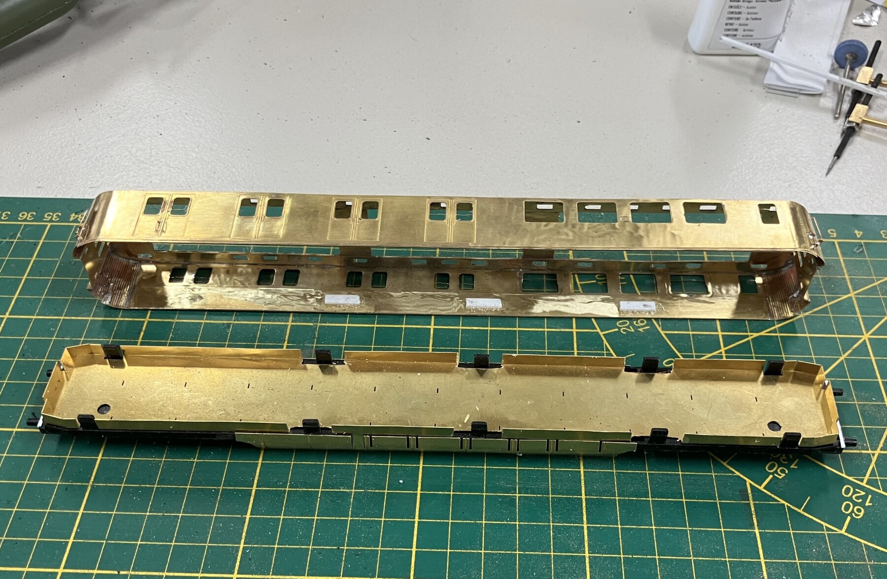

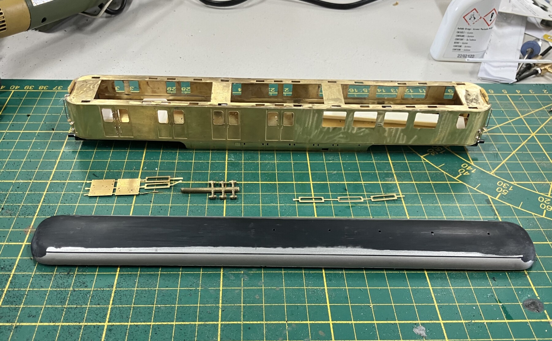

Ik heb een bevestiging gemaakt van de kap op het onderstel. Aan het onderstel zitten lipjes die bij de Roco kap in oogjes vallen en zo de boel op zijn plaats houden. Philotrain heeft indertijd messing oogjes gemaakt die je aan de binnenkant moest solderen. Een niet erg betrouwbare oplossing want het positioneren was erg lastig en ze waren ook te dun voor een betrouwbare verbinding.
In de kit van FRIE zitten er geen voorzieningen voor de bevestiging dus je bent op jezelf aangewezen.
Ik had toevallig een een afvalstukje liggen van een kunststof strip die ik voor de mat' 40 had gebruikt. Dit heb ik geplaats tegen de lip en hij past precies tussen de bovenkant van het onderstel en de grendelnok van het lipje. Bingo dat is de oplossing.
Gauw een paar stukjes afgesneden, het stripje is een 60 x 125 van Evergreen, en passen. In een keer goed
Nu met een paar drupjes secondelijm de stripjes fixeren pas nadat je de kap op de juiste hoogte hebt gebracht.
Dan voorzichtig weer uit elkaar halen en de stripjes nu definitief vastlijmen. aan de onderkant van de stripjes nog een een schuinkantje vijlen als zoekertje voor het plaatsen van de kap. Dan nog de bodemplaat aanpassen zodat de stripjes er geen last van heeft.
En klik je de kap op het onderstel. Zit meteen goed

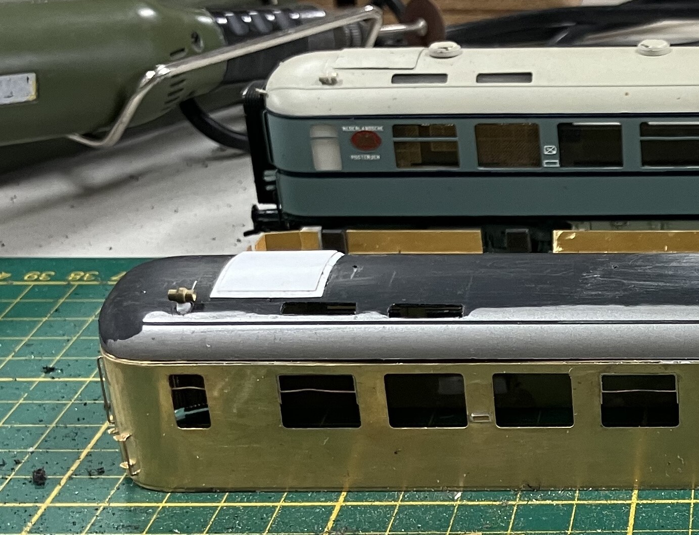

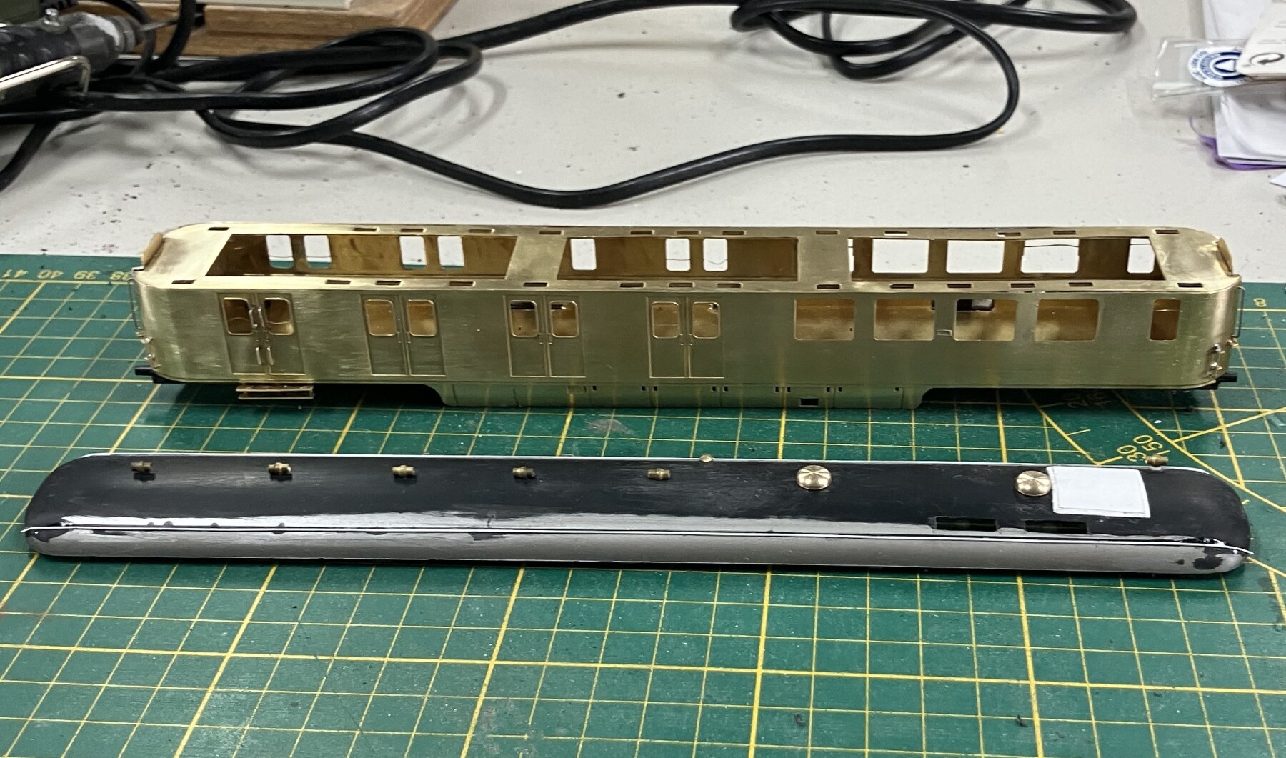

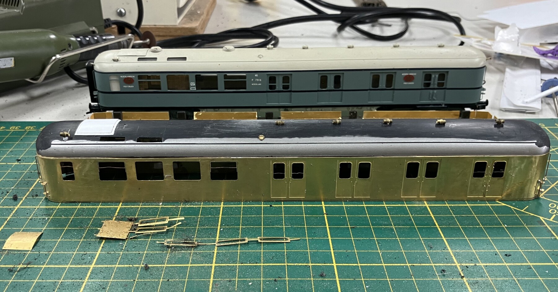

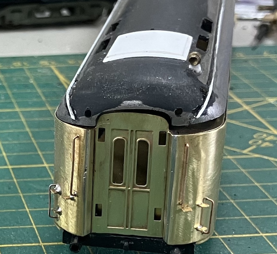

Vandaag ben ik met het dak begonnen. Het eerste wat ik heb gedaan is het Roco dak kaal maken. Dus de ventilatoren er af en de beide waterbakken verwijderen. Voor de luiaards onder ons kunnen één waterbak laten staan maar weet dat de originele waterbak van het postrijtuig groter is dan die van de gewone plan D.
In de kit zitten twee dakluiken maar die zijn voor de gewone plan D.
Na het glad schuren van het dak heb ik met een potlood de middenlijn aangegeven. Nu was het nog slechts op de juiste een gaatje boren voor de ventilatoren. Voor het juist positioneren is het handig om te weten dat het dak maar op één manier op de kap past
. Rara hoe ik daar achter kwam
Juist bijna een item voor het draadje 'Dat overkomt mij niet'
De ventilator boven de wc staat op een voetstuk. Die maak ik van een stukje kunststof rondstaf. Een gaatje van 1,5 mm er inboren voor de ventilator. Daarna het konisch vijlen en kan je het plaatsen in het dak.
De licht openingen heb ik gemaakt door een van de raamlijstjes te gebruiken als boormal. Dit vervolgens glad vijlen. Het raam lijstje plaats ik pas na het schilderen. Zo kan ik er een dun stukje transparant er tussen lijmen.
Vervolgens een stripje Evergreen 10x20 tegen de regengoot aangelijmd staat meteen een stuk beter. Ook de dakgoot op de koppen meer naar buiten laten lopen.
Ook de gaatjes voor de sluitseinen zijn geboord.
Rob

Daar ben ik iets te snel overheen gegaan. Ik heb hier de Philotrain versie staan en die vergeleken met de Roco waterbak. Die zijn verschillend wat betreft afmetingen en positie op het dak.
De redenen waarom deze groter is dan de reguliere plan D uitvoering terwijl er minder postbeambten aan boord zijn vergeleken met de gemiddelde plan D. Ik vermoed dat het te maken heeft met het specifieke karakter van de inzet van de postrijtuigen, ze zien minder vaak een waterkraan.
De afmetingen van de Philotrain versie 17,5 mm breed en 18,5 mm lang, bijna vierkant dus. Ik heb ze gemaakt van Evergreen plaat. Het zijn twee plaatjes die ik heb gebruikt, de dunste is de bovenplaat en de de onderplaat is twee keer zo dik. De onderplaat heb ik schuine kantjes aan gevijld, analoog aan de Roco uitvoering. De bovenplaat heb ik iets kleiner gemaakt zodat het past binnen het afgeschuinde deel van de onderplaat. Hier een uitsnede om hopelijk de constructie te laten zien.
Hier zie je de positie in de lengte richting.
Rob

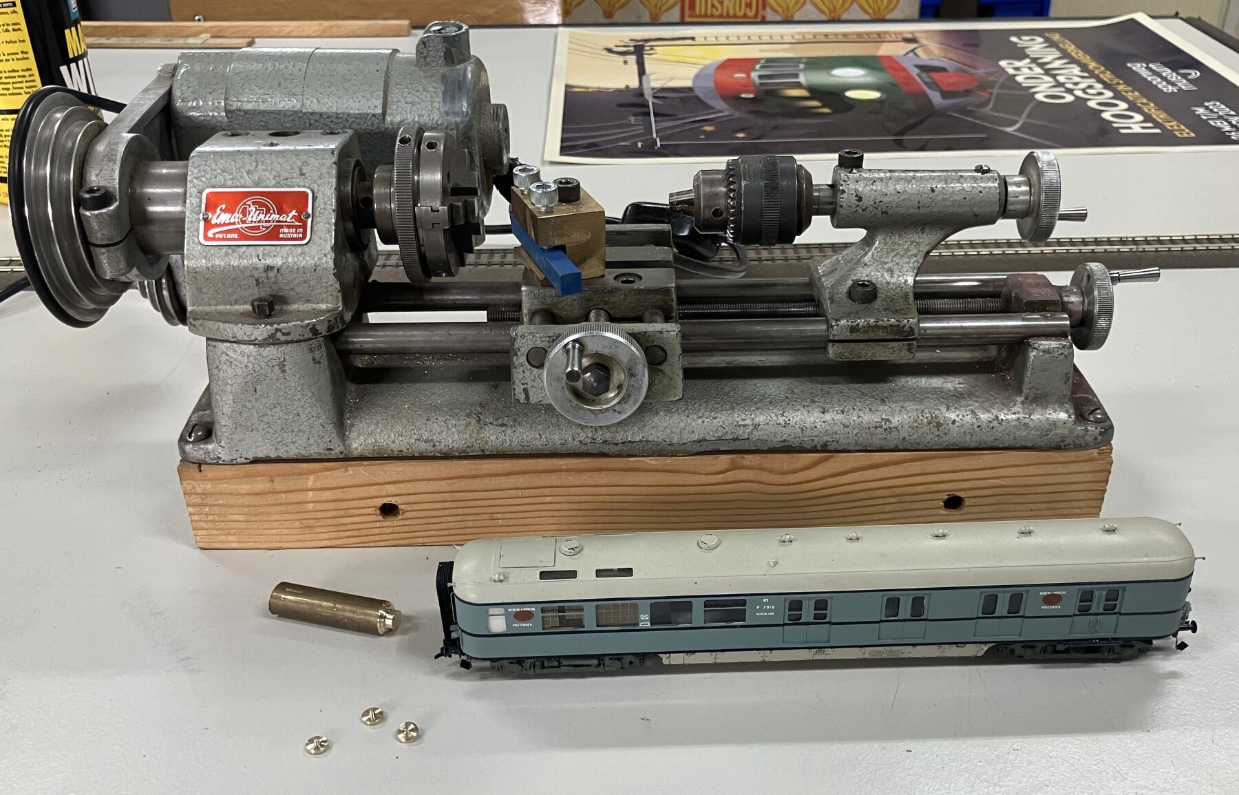

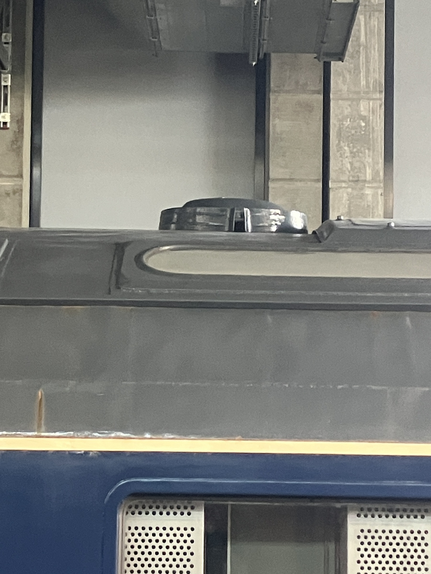

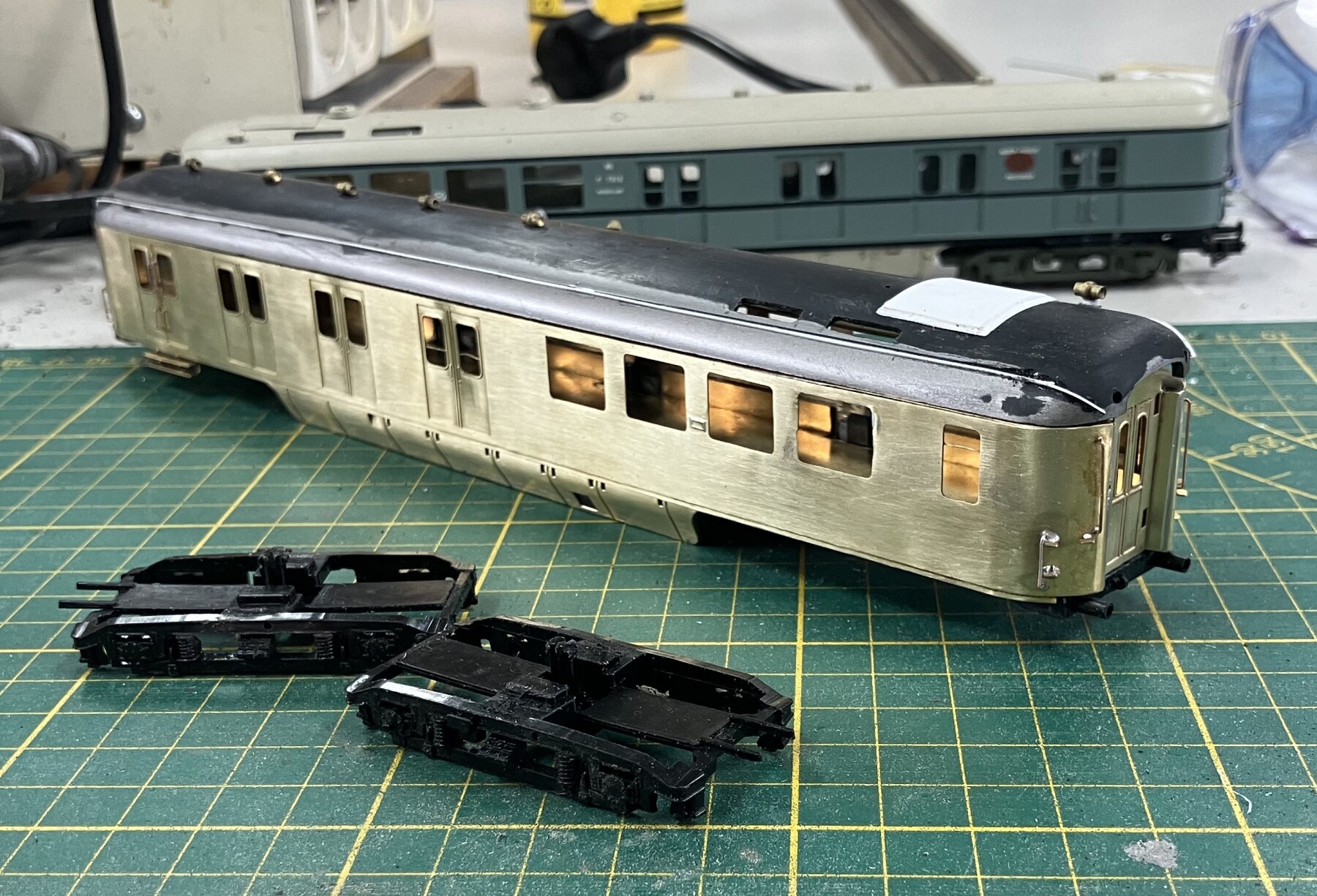

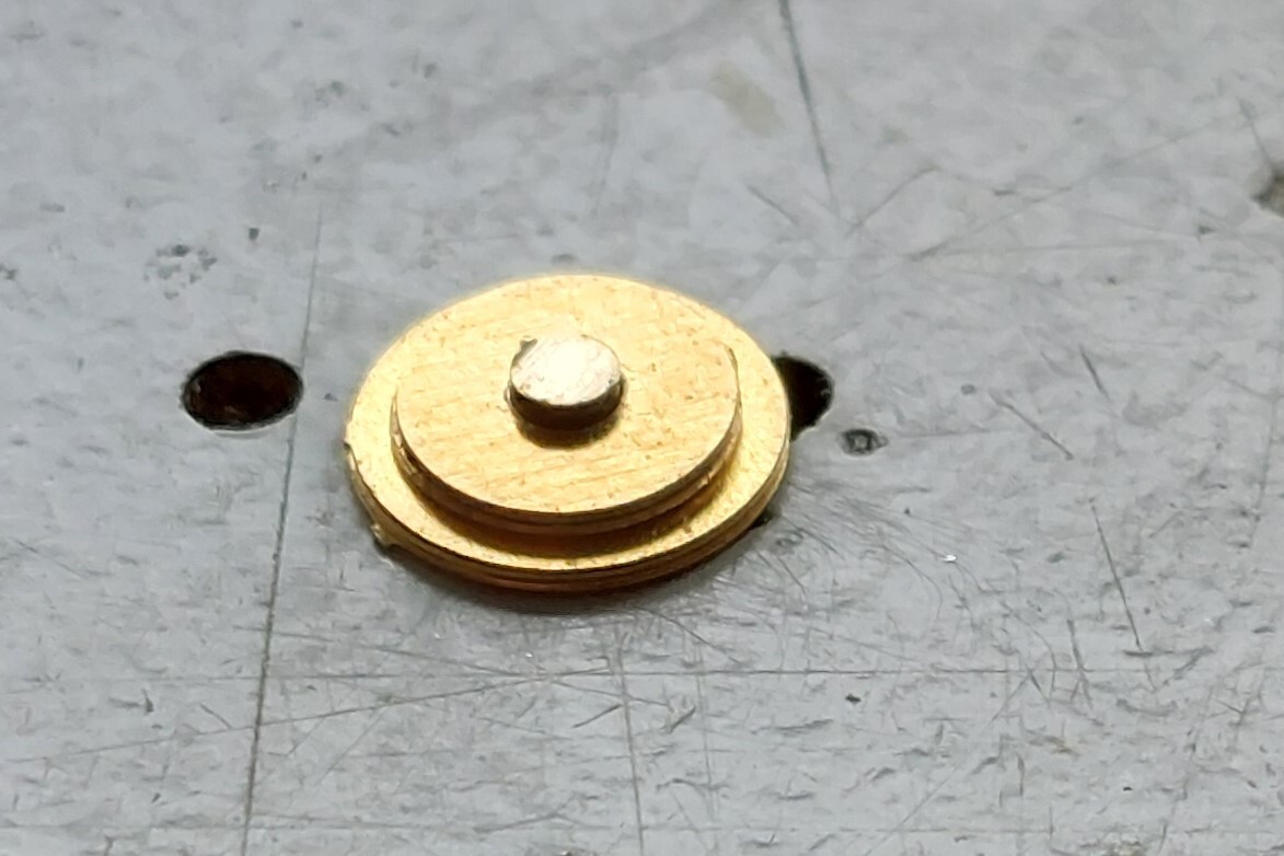

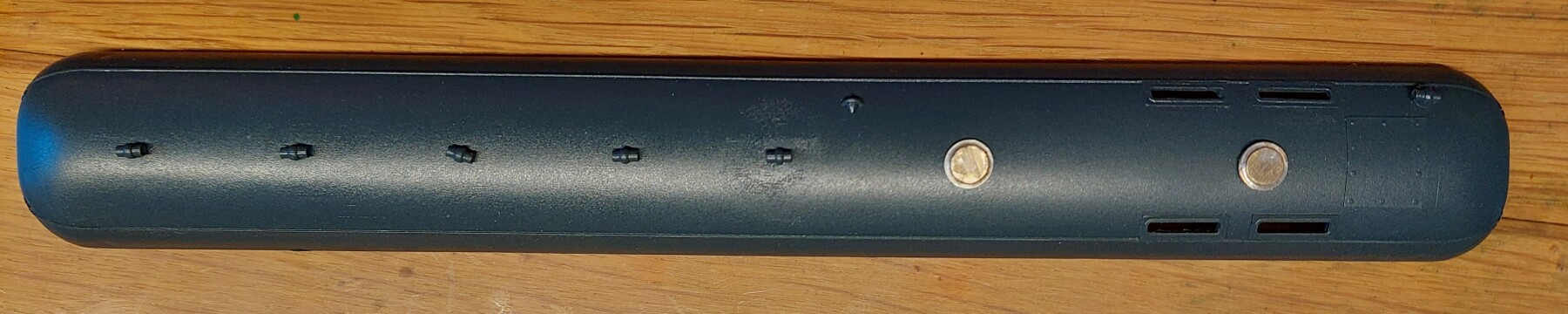

Deze keer wat anders gedaan. Boven de postsorteerruimte zitten op het dak twee ventilatoren in de vorm van twee ronde bloembakken. Er bestaan maar weinig tekeningen van en die ik heb gezien staat vrijwel niks op. Ook foto's hiervan zijn er eigenlijk niet. In de bouwkit heeft Erwin hiervoor twee ronde stukjes plastic bijgevoegd die afkomstig zijn van de plan E RD. Die lijken er niet op. Ik ben in het bezit van de Philotrain plan C en die ventilator ziet er echt anders uit.
Dus er bleef dus niets anders op om ze zelf te maken. Voor de maten ben ik uitgegaan van de Philotrain uitvoering. Dus een stukje messing gevonden en dit in de Unimat draaibank bewerkt tot het gewenste resultaat.
Het resultaat een paar mooi glimmende ventilatoren
Rob

In de eerste serie kits, die ik heb uitgeleverd, zaten nog enkele onvolkomenheden.
Degenen, die een dergelijke kit hebben ontvangen, hebben - als het goed is - een tijdje later een aantal nieuwe/verbeterde onderdelen ontvangen, waaronder vier geëtste ringen (2 kleinere en 2 met een iets grotere diameter) en 2 stukjes messing staf.
Onderstaande foto's maken duidelijk hoe deze samengesteld worden.
Ik geef toe; de exemplaren van Rob glimmen wel veel mooier.
Ik hoop dat een en ander zo duidelijk is.

Het is een ventilator in de vorm van een platte paddestoel omringt met een losse band zo te zien.
Een bolletje met een vlakke wat uitstekende rand komt dan aardig in de buurt.
