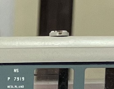

Ze lijken op landmijnen. Kan je zoiets niet vinden bij uit de militaire modelbouw? Accessoires in 1/48 bijvoorbeeld?
AB 7216
  • Berichten: 1642
    • Dwangrail.nl
Re: Bouw van postrijtuig P 7911-7920 (plan C) van FRIE
« Reactie #46 Gepost op: 17 May 2024, 09:18:51 »
Hier nog een betere foto van de ventilatorkap van het plan C postrijtuig. (in dit geval het meetrijtuig tijdens een open dag in Amersfoort)
Het is een bolle kap met vier bouten, met daaromheen een stalen rand.
Groeten Arjen

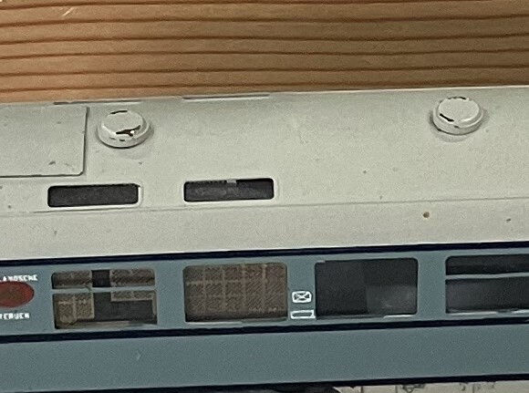

@Stephan en @Arjen, bedankt voor de foto's (y) Ze geven mij een beter beeld hoe het in elkaar zit, zeker als ik dit combineer met de slechte kwaliteit tekening waarover ik beschik. Ik kan op die tekening alleen een beetje de contouren zien en geen leesbare maat aanduiding.
Maar Stephan geeft aan wat het moet zijn, een omgekeerde pan met daaromheen met een band. Wat ik er uit opmaak is, dat dit een windbreker is die voorkomt dat de rijwind in de ventilatorkomt. In de ventilator zit trouwens een electrisch aangedreven fan om de warme lucht uit het rijtuig af te kunnen voeren. Dit kan je zien op deze interieurfoto. Aan het plafond zie je de zilverkleurige ventilator zitten met aan de onderkant een knobbel waarin de electromotor zit.
Beeldbank NVBS
Beschrijving:   Het interieur van het turkooise postrijtuig NS P 7916 (plan C) met de sorteerafdeling, waarboven zich de vier dakramen bevinden.
Fotograaf:PTT Pers- en Publiciteitsdienst
Vroegste datum:   01-08-1952
Bestandsnummer:   SPNSP1536
Mijn exemplaar is dus niet helemaal correct. De hoogte en de diameter is afgeleid van het Philotrain exemplaar, wat ik niet heb overgenomen is de 'step' die de buitenring moet weergeven.
Zal eens moeten kijken of ik dit kan verbeteren door een nieuw exemplaar te maken, anders is het een gevalletje jammer...
Hier nog een paar plaatjes van de Philotrain uitvoering
Voor de 3D kunstenaar zal dit best een uitdaging zijn want het is een klein onderdeeltje en met name de band rondom. Maar ik laat me graag verrassen

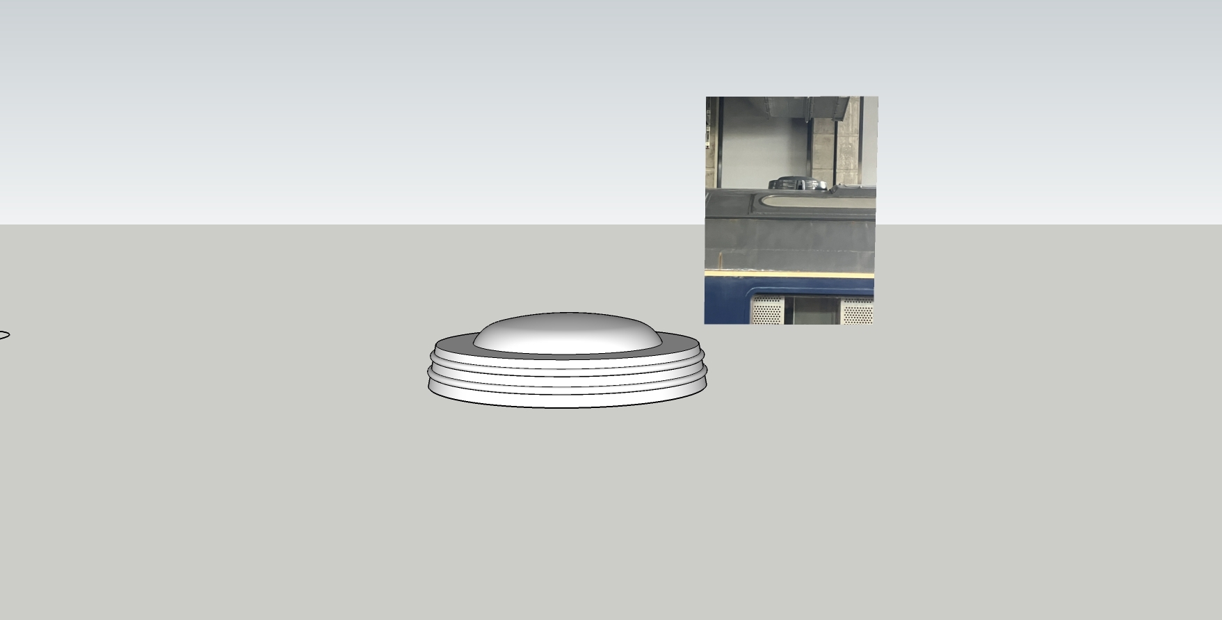

Ik krijg via via de vraag over deze kap.
Printen?
Afmetingen etc?? rond? rand hoogte?
Dan kan ik ze eventueel morgen meenemen.

Ik wil je graag helpen, maar de maten die in de detailtekening staan zijn helaas niet meer leesbaar.
Als iemand de onderdelen wilt opmeten, dan kan er een 3D model van worden gemaakt.

Diameter op model??
