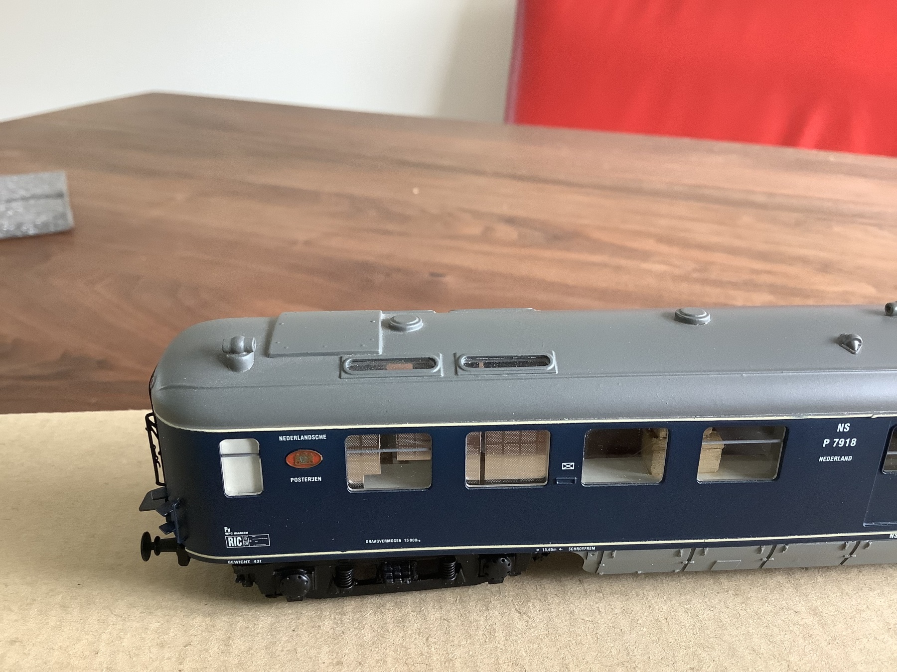

Ronald, ik heb hier het model van Artitec. De diameter is 5,5 mm, de hoogte 1,0 mm. Kun je daar wat mee zo?
Rob

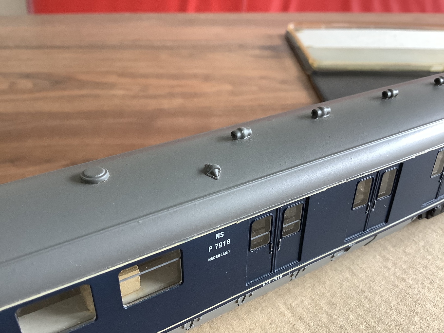

Als de foto van Arjen ziet dan lijkt er een soort ring omheen te zitten die behoorlijk grotere diameter heeft dan het middendeel en met een bout en moer aan elkaar zit?

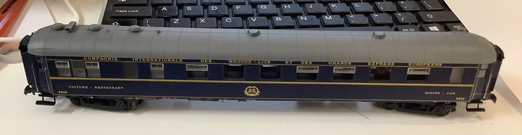

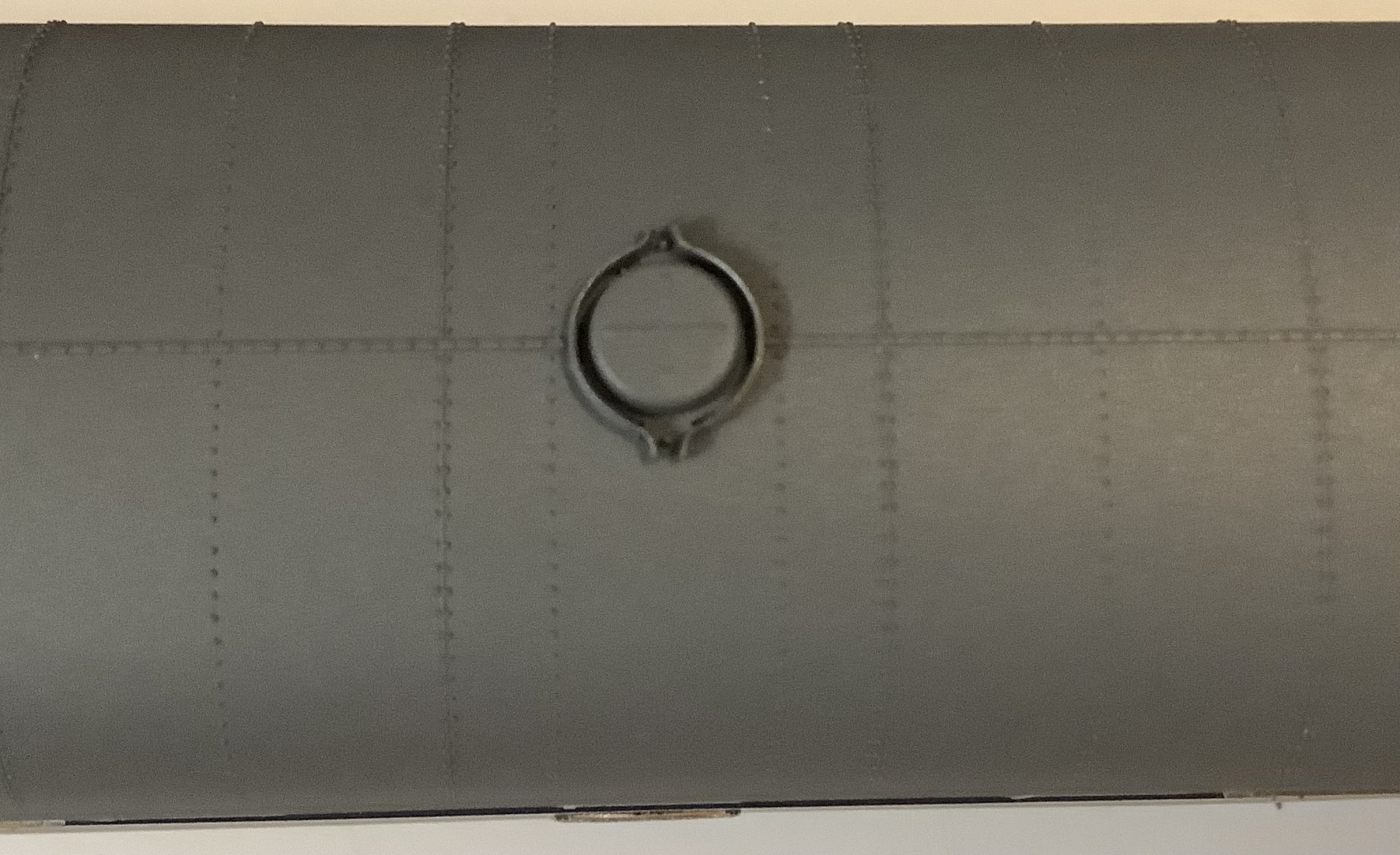

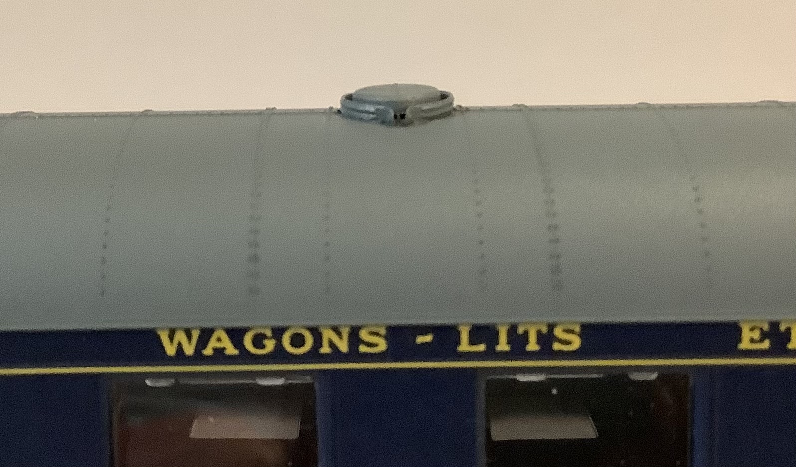

Wie zoekt die vind. Op een restauratierijtuig van LS Models (49192) vond ik de ventilator die optisch aan alle eisen voldoet (alleen doet LS niets met reserveonderdelen naar de klant, dus dat wordt toch iets voor de doe-het-zelvert vrees ik …). Hierbij de foto’s en de afmetingen:
De hoogte van het ding is 1,8 mm.
