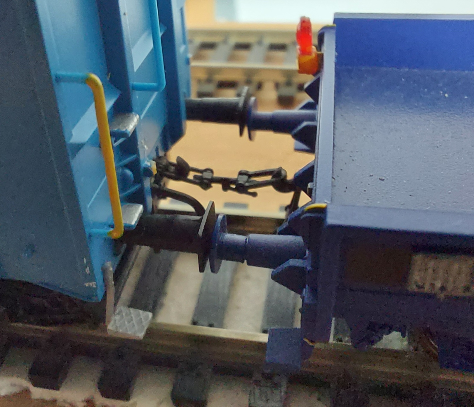

ES44C4
Berichten: 1581
Re: wie heeft er ervaring met rijden met werkende schroefkoppeling van Rivarossi?
14 April 2024, 10:19:25 »
Met de Rivarossi schroefkoppelingen en verende buffers heb ik enige tijd geëxperimenteerd.
Mijn baan heeft ruime bogen met een straal van 1 meter, bijna al het materieel heeft wielstellen met RP25-profiel: de rails liggen daarom erg vloeiend.
Maar omdat ik met lange (lees zware) treinen rijdt, 'floepten' de schroefkoppelingen steeds uit de wagenbak.
Ook het kostenaspect speelde mee, per wagon twee schroefkoppelingen en vier verende buffers, zou een dure grap worden.
Daarom gebruik ik de Rivarossi schroefkoppelingen nu alleen maar aan de voorkant van locomotieven en op de laatste wagen van de trein. In combinatie met imitatie remslangen.
Ondanks dat ze te groot zijn (ik vermoed schaal OO), oogt het toch een stuk mooier dan een een lege bufferbalk.
Het oogt wel mooi, hier tussen twee wagens zonder verende buffers.
