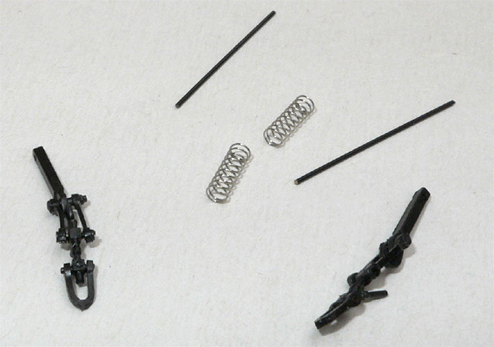

Onderdelen (zonder verende buffers) van een werkende koppeling
Kaptein Koek
  • Berichten: 163
Re: wie heeft er ervaring met rijden met werkende schroefkoppeling van Rivarossi?
« Reactie #28 Gepost op: 14 April 2024, 21:52:13 »
Heb je daar misschien een merknaam van? Of een adres waar die te verkrijgen zijn?
Sjoerd
