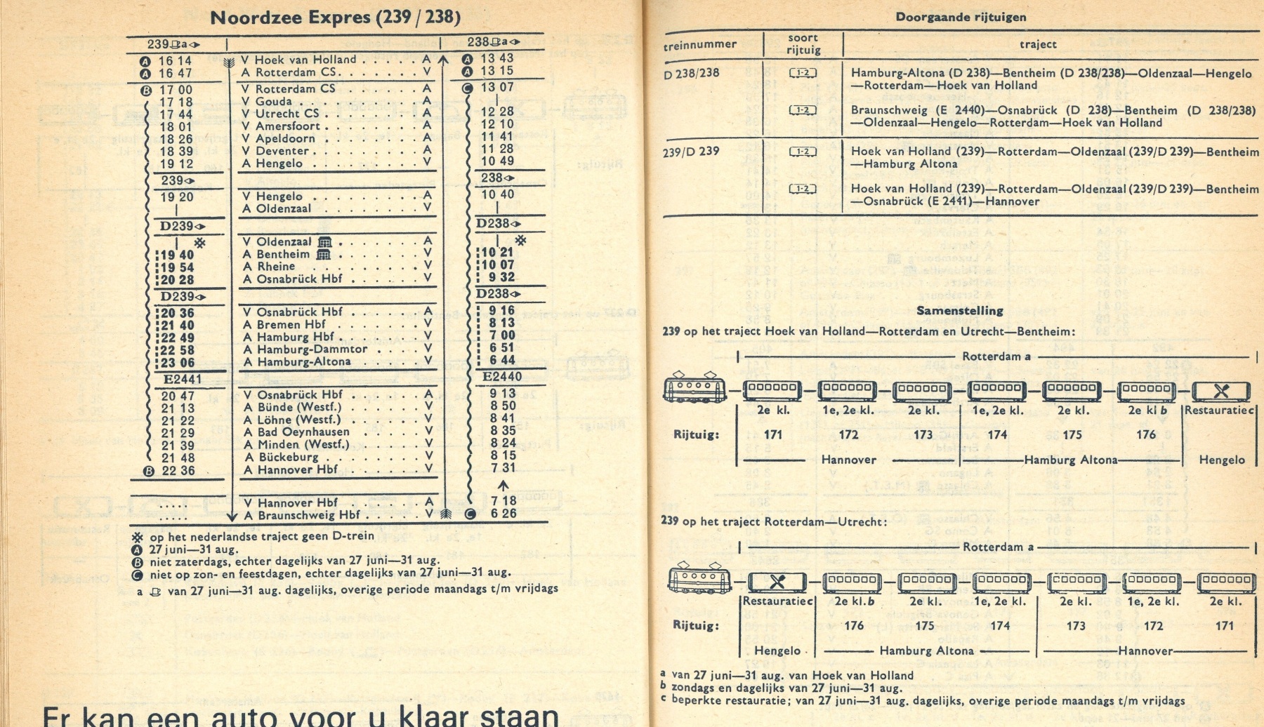

1973 D238/D239 Noordzee Expres
In Hengelo werd de Noordzee Expres aangevuld met een Plan E restauratierijtuig voor gebruik op Nederlands grondgebied. Dat kwam uit trein 421. Bron is de VRM 1973 Binnenland en Welt der Modelleisenbahn. Dat geeft alleen de samenstelling in Duitsland (Hamburg Altona / Braunschweig - Bad Bentheim), dus de positie van de Plan E RD direct na de loc niet 100% zeker. Ik heb echter sinds kort paar pagina's van een VRM 1974 Internationaal, waaruit blijkt dat de positie voor dat jaar (1974) klopt voor de Twentelijn (na kopmaken in Utrecht is de situatie natuurlijk anders). Daaruit leid ik af dat het voor 1973 niet anders zal zijn. De trein reed zes dagen per week. Ik toon de trein zoals die reed op ma-do, dus zonder de extra DB Büm op vrijdag en in het weekend. In de beschrijving geef ik aan waar dat rijtuig zich bevond als het wèl meereed.
1973 D238 Noordzee Express Hamburg Altona / Braunschweig - Rotterdam v. 6.44 a. 13.07, maandag - zaterdag
loc + RD (Plan E) + Büm (vr za, DB) + ABüm (DB) + Büm (DB) + ABüm (DB) + Büm (DB)
1973 D239 Noordzee Express Rotterdam - Hamburg Altona / Braunschweig v. 17.01 a. 22.49, zondag - vrijdag
RD (Plan E) + Büm (vr zo, DB) + ABüm (DB) + Büm (DB) + ABüm (DB) + Büm (DB) + loc
De DB UIC-X rijtuigen kunnen hierbij zowel Gruppe 53 (ABüm 223/Büm 232) als Gruppe 61 (ABüm 225/Büm 234) zijn.
« Laatst bewerkt op: 24 October 2024, 15:56:28 door 1200blauw »

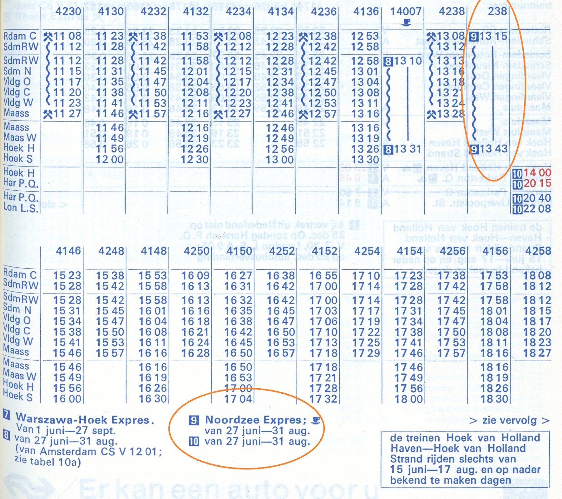

1973 D238 Noordzee Express Hamburg Altona - Hoek van Holland v. 6.44 Rtd a. 13.07,
1973 D239 Noordzee Express Hoek van Holland - Hamburg Altona v. 17.01 a. 22.49,
De Noordzee Expres had in 1973 en 1974 Rotterdam CS als begin- en eindpunt in NL, niet Hoek van Holland. Al zou de naam anders doen vermoeden...
Later (begin jaren '80) werd dat Amsterdam CS, maar nog steeds niet naar de Noordzee met de Noordzee Expres, wel naar het (begin van) Noordzeekanaal...
« Laatst bewerkt op: 24 October 2024, 13:48:42 door Mispoes »
Dank je! Ik heb denk ik verkeerd gekeken, want ik meende HvH te zien. Ik heb het aangepast. Overigens was Rotterdam al vanaf 1963 het begin- / eindstation zie ik nu.

En dan nog iets: een deel (drie rijtuigen) kwam uit de richting Hannover, te Osnabrück werden de delen uit Hannover en Hamburg gecombineerd en v.v.
  • Berichten: 9051

1973 D238 Noordzee Express Rotterdam - Hoek van Holland v. 6.44 a. 13.07, maandag - zaterdag
Nu heb je er een binnenlandse trein van gemaakt... ;D

En nu nog het Hannoverse deel...
Overigens & overigens: in de zomerdienst van 1975 wel naar/van Hoek van Holland...
Eens kijken wat het gewone spoorboekje '75-'76 zegt...
Spoorboekje says no yes...
Alle mensen! 2x kopmaken op een afstand van nog geen 85 kilometer...
« Laatst bewerkt op: 24 October 2024, 14:19:37 door Mispoes. Reden: spoorboekje says... »
Terwijl ze, speciaal om een keer kopmaken te voorkomen, Rotterdam West aan Schiedam geplakt hadden. Over logica gesproken...
