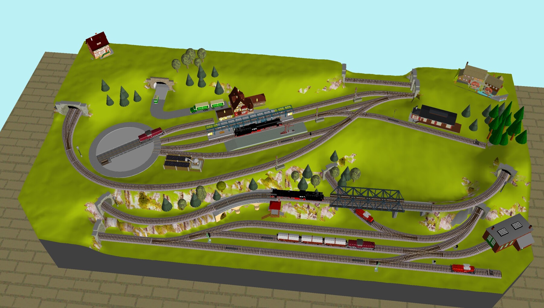

Vraagje, welke lichtseinen Duits jaren 60 zou ik hier plaatsen, de onderste twee sporen zijn rangeerspoor, de bovenste is de hoofdlijn. Het gaat om het rangeergebiedje rechts onder:
  • Berichten: 5808
Re: De bouw van “Bahnstrecke Lahr”
« Reactie #34 Gepost op: 03 June 2025, 08:51:37 »
Leuk dat je zoon meedoet! Hoe oud is hij?
En voor de lichtseinen.
Hoofdspoor uitrijsein (Hp0, Hp1, Hp2 en Sh1) in elke rijrichting.
Rangeersporen alleen een rangeersein (Hp0, Sh1)

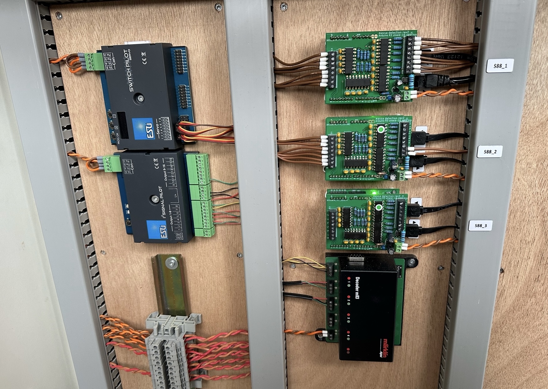

En dan heb je een stapeltje servos gekocht bij Amazon…….
Blijven er vijf doordraaien bij positie bepalen, gewoon 360 graden.
Blijkt, zit in de betreffende motoren geen potmeter…….
Peter.v.L
  • Berichten: 311
    • Mijn website
« Reactie #41 Gepost op: 26 August 2025, 22:24:24 »
Maar goed, met de juiste servo’s begint het kastje steeds voller te worden.

  • Berichten: 1700
« Reactie #44 Gepost op: 27 August 2025, 14:06:59 »
Ben je erg  'gehecht' aan dat korte stukje zichtbare baan, gans achteraan?
Dit weglaten zou de achtergrond-heuvel helemaal laten doorlopen en dat heeft ook visuele voordelen.
Persoonlijk vind 'k dat eindje  'bloot spoor'  er beetje raar uitzien op die plek.
Want daarachter heb je dan een 'gat' dat je dan weer optisch zou moeten afsluiten met iets anders....
