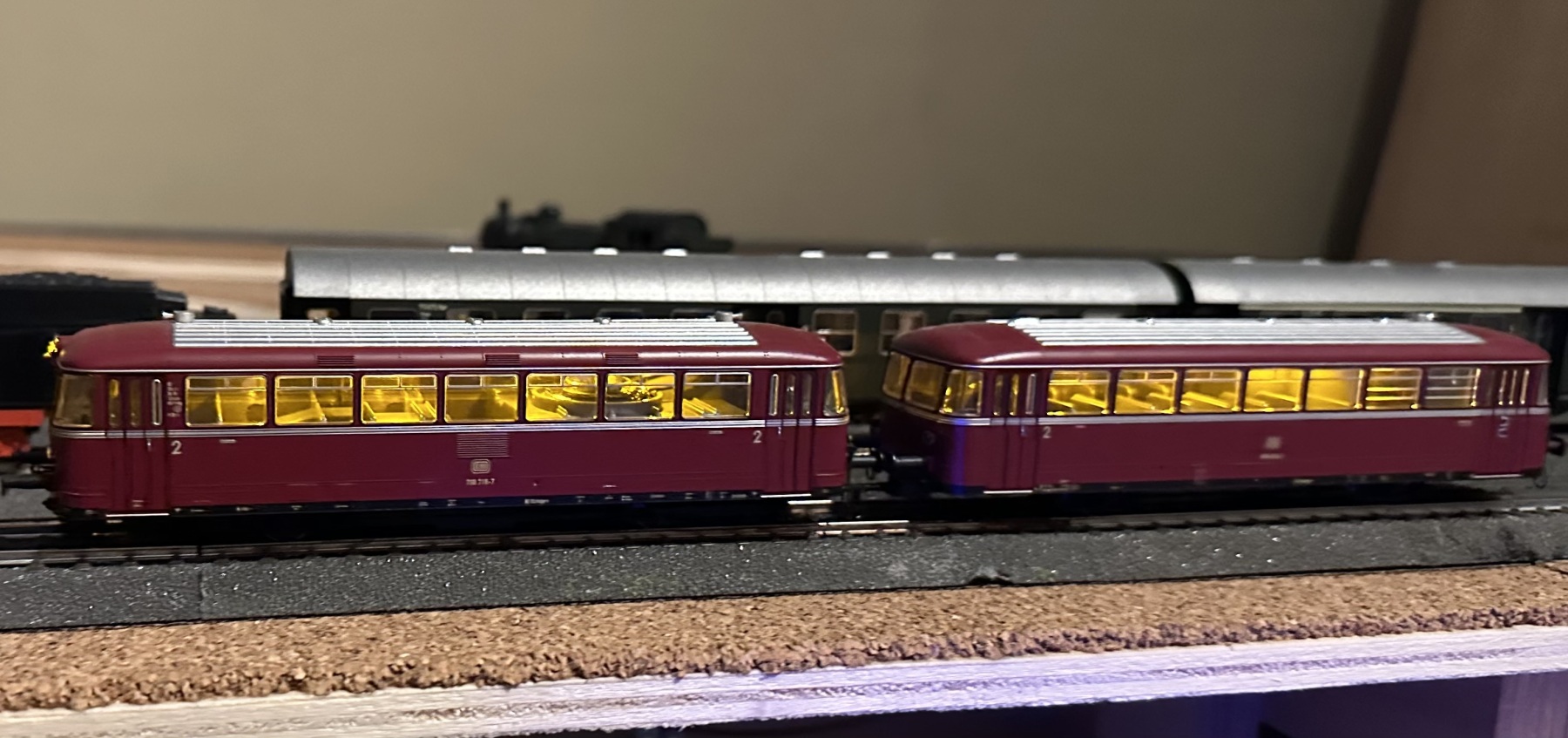

Nou, de centen van de verjaardag zijn weer besteed, deze keer aan een Schienenbus met geluid, werkelijk in nieuwstaat. Geweldig ding! Die komt straks rustig het station binnen hobbelen

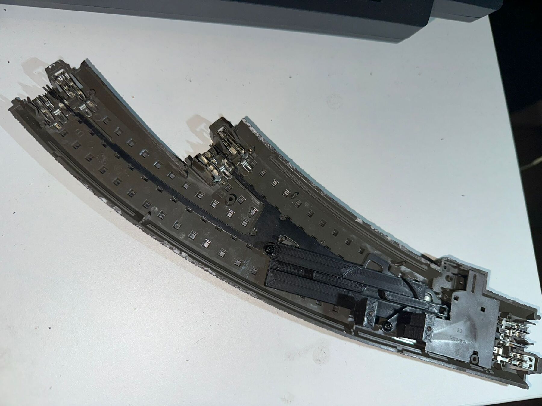

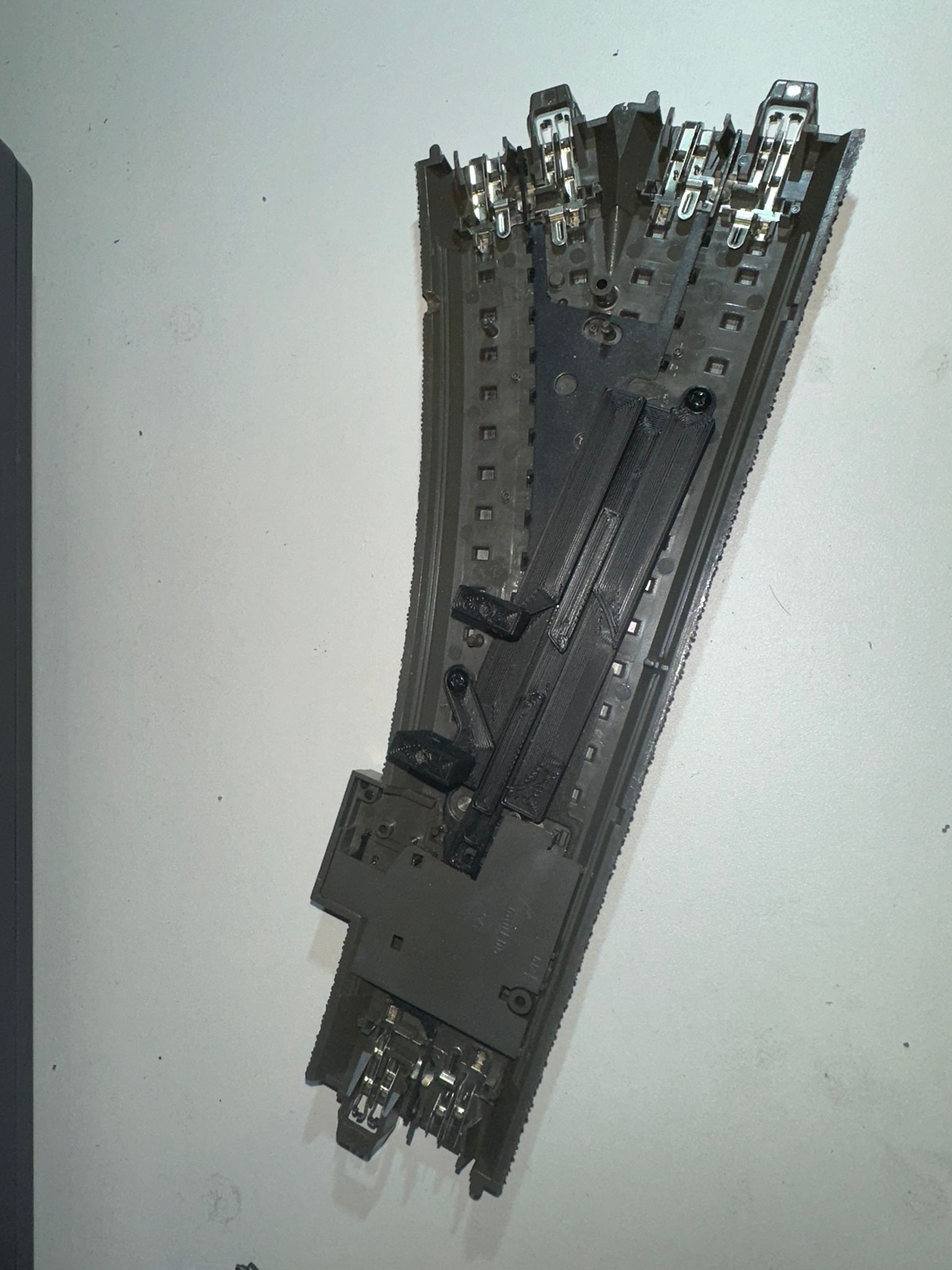

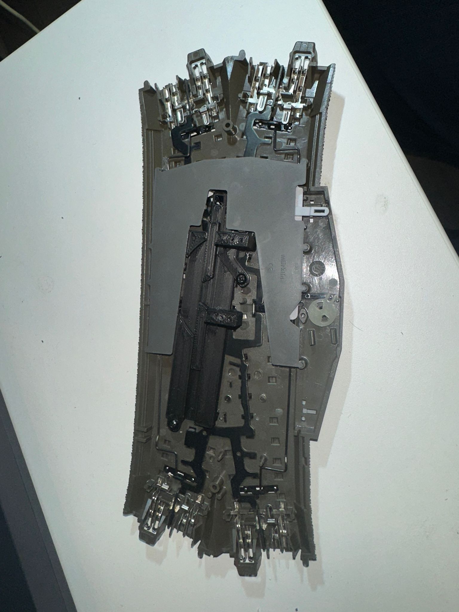

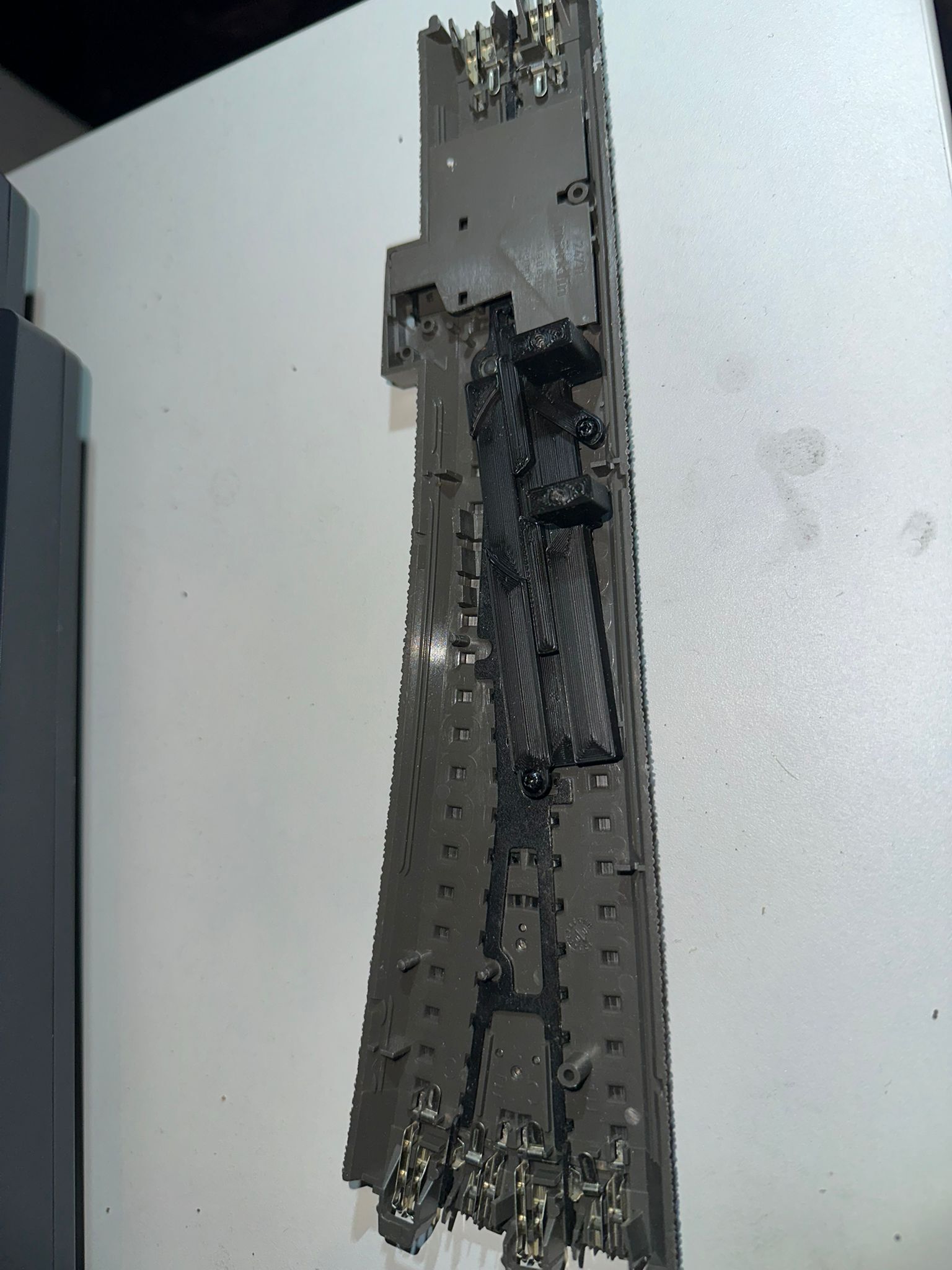

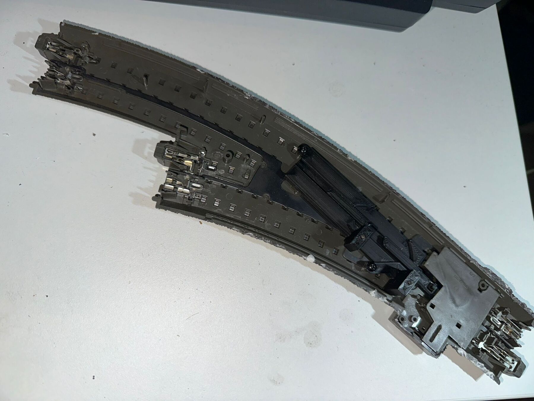

We hebben een design gemaakt van een houder waarmee we een Märklin C-track wissel kunnen besturen met een SG90 mini servo.
Het design is zo ontworpen dat je de servo kun vervangen onder het bord, zonder de wissel te hoeven demonteren en je scenery van je modelspoorbaan te hoeven beschadigen.
https://youtu.be/BQZg60vIvog?feature=shared
De 3D-files worden, als alle tests zijn geslaagd, ter beschikking gesteld. Weest geduldig ;-)

einte
Tijdperk II - III
Berichten: 665

10 January 2025, 07:04:13 »
Hallo Peter,
Mooi ontwerp, goed over na gedacht.
Zou je ook een ontwerp kunnen maken om M rails wissels te kunnen omzetten?
Die doen het vaak ook niet of moeilijk goed te krijgen.
Ik hoor het wel.
Groeten Einte

Berichten: 311
Re: De bouw van “Bahnstrecke Lahr”
Reactie #23 Gepost op:
10 January 2025, 07:59:43 »
Ha Einte,
Dat wordt een lastiger verhaal denk ik…. En daar ligt ook niet mijn prio momenteel.
Als alles is geslaagd dan is dit wellicht een leuk project.
Groet, Peter

Peter.v.L
Berichten: 311
Reactie #24 Gepost op:
10 January 2025, 20:39:17 »
Nou, ze passen op alle wissels die ik thuis heb
Groet, Peter

Peter.v.L
Berichten: 311
Reactie #27 Gepost op:
22 January 2025, 23:27:57 »
In de beschrijving van de video staat de link naar de print
Veel plezier ermee, en als je tips hebt, stuur gerust even een berichtje.
Mocht je echt nergens toegang kunnen vinden tot een (vriend met een) printer, stuur dan even een pb. We gaan niet voor de hele wereld printen maar wie weet, we vragen er wel wat voor, maar dat lijkt me logisch
Heb je ze geprint en bevallen ze goed, laat het weten onder de video of op het forum.

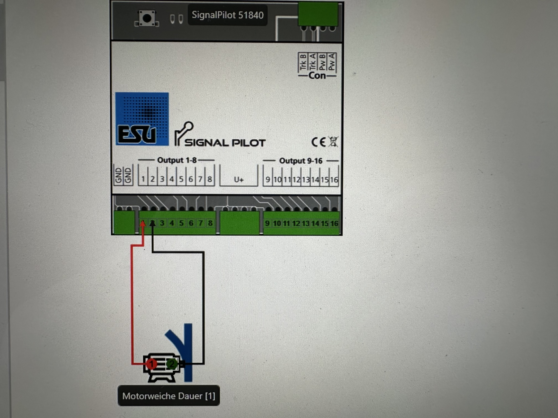

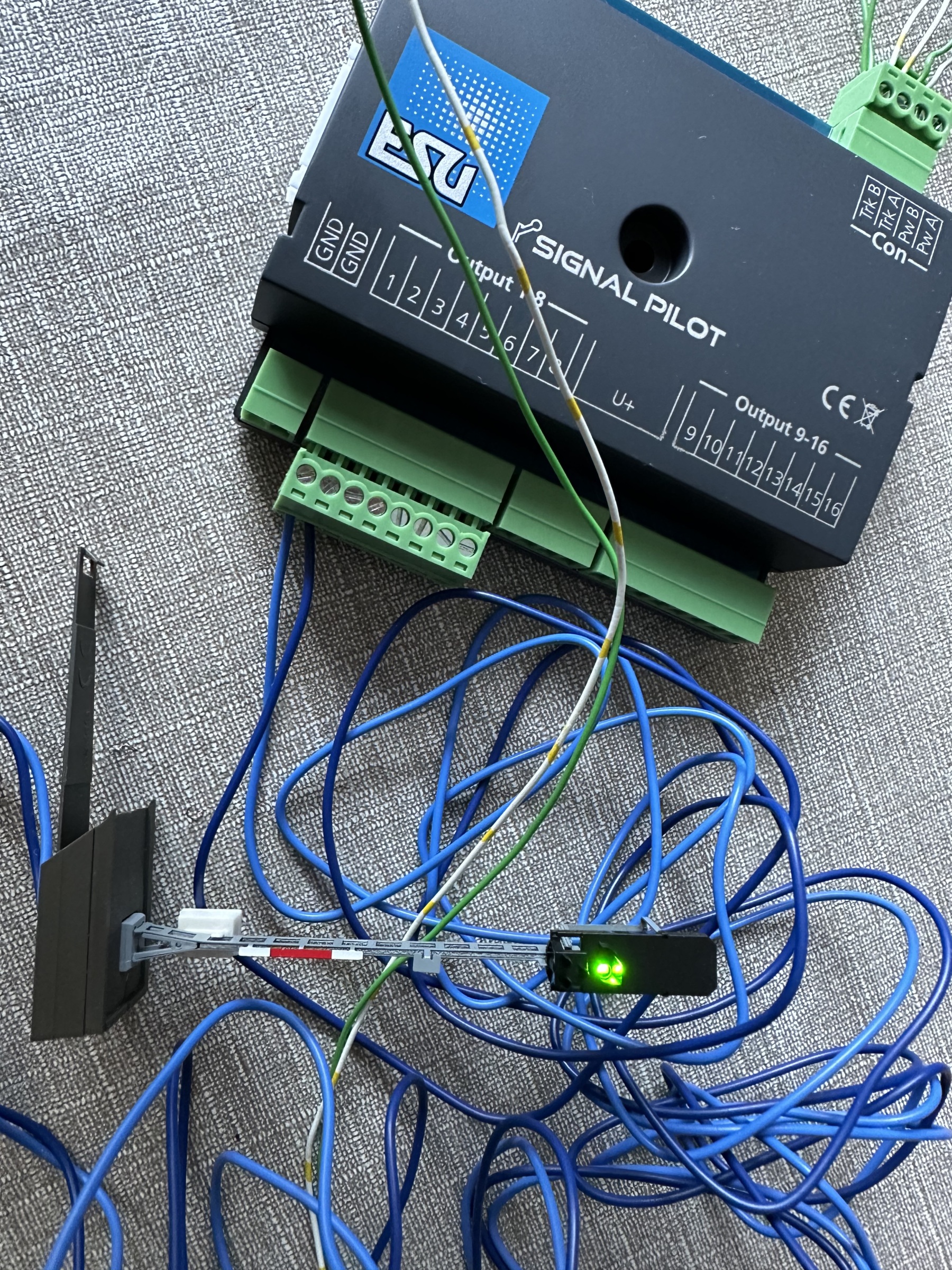

Beetje knutselen, heb nog wat hobby-seinen liggen, deze zonder diodes aan de Esu SignalPilot geknoopt…. Kreeg ze eerst niet aan de gang maar als je de uitgang als wisselmotor programmeert en vervolgens de output mode op dimmable headlight krijg je toch een leuk effect. En dan kunnen er 8 op een SignalPilot. Leuke combi zo….

En mocht iemand dit ook voor mekaar hebben maar dan als sein geprogrammeerd hoor ik het graag, voor de lichteffecten zou dat nog beter zijn, nu al mooi maar toch
