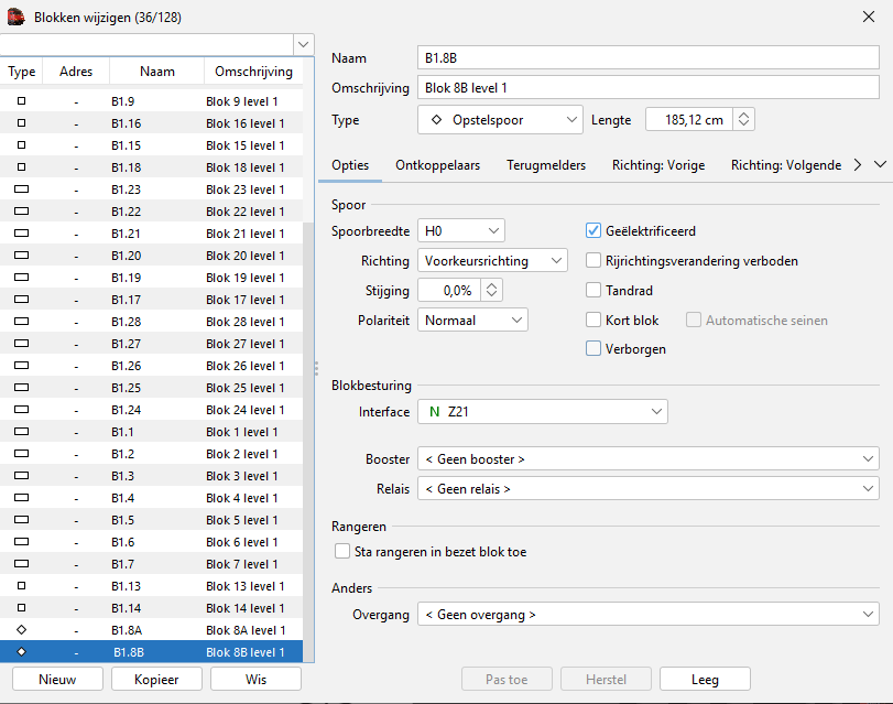

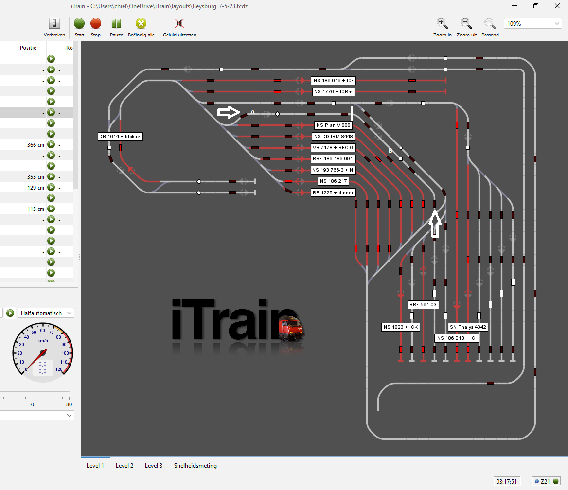

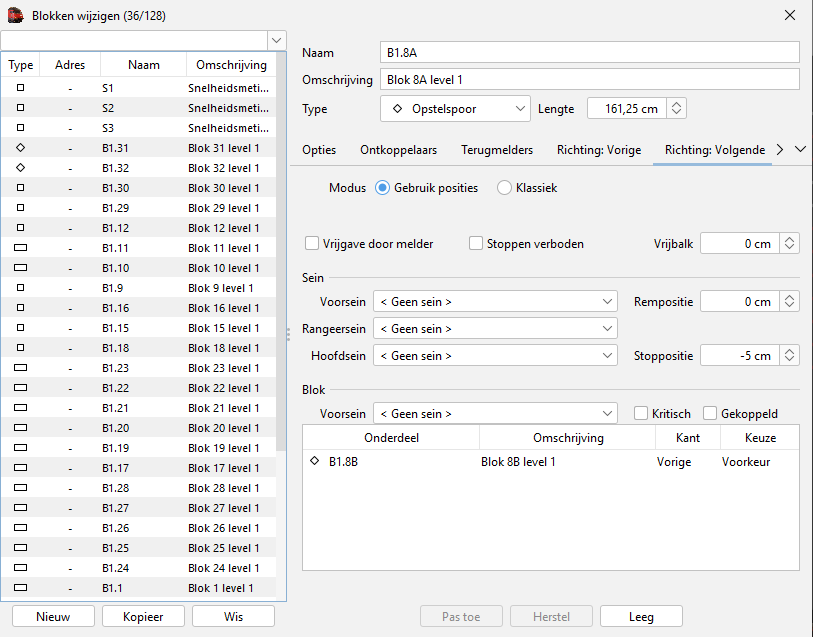

Bovenstaand las ik en dacht dat is handig om op mijn baan toe te passen. Alleen niet met 3 blokken op rij maar 2.
Om te beginnen eerst één spoor in het schaduwstation aangepast.
Ik heb elk blok voorzien van 3 melders. Blok A aangemerkt als 'opstelspoor', blok B aangemerkt als 'opstelspoor' en blok B toegevoegd in het station 'schaduwstation' in iTrain. Het gaat dus om het stuk spoor tussen de witte pijlen:
De stappen die ik daarna doorloop om te testen zijn: loc neer zetten en kijken of de melders een melding geven en daarna half-automatisch een trein een route af laten leggen naar deze nieuwe blokken. Eerst naar blok A, daarna naar blok B. De melders doen hun werk.
Het lukt helaas niet om half-automatisch een trein naar het eerste blok te laten rijden vanaf een van de voorgelegen blokken. Als ik handmatig een trein naar blok A laat rijden, en vervolgens half-automatisch naar blok b gaat het wel.

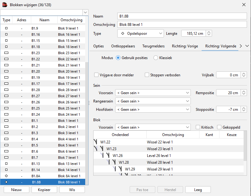

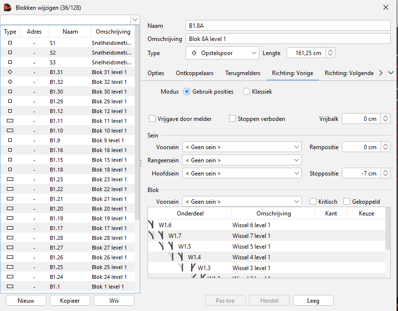

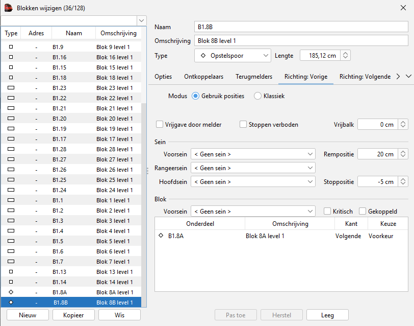

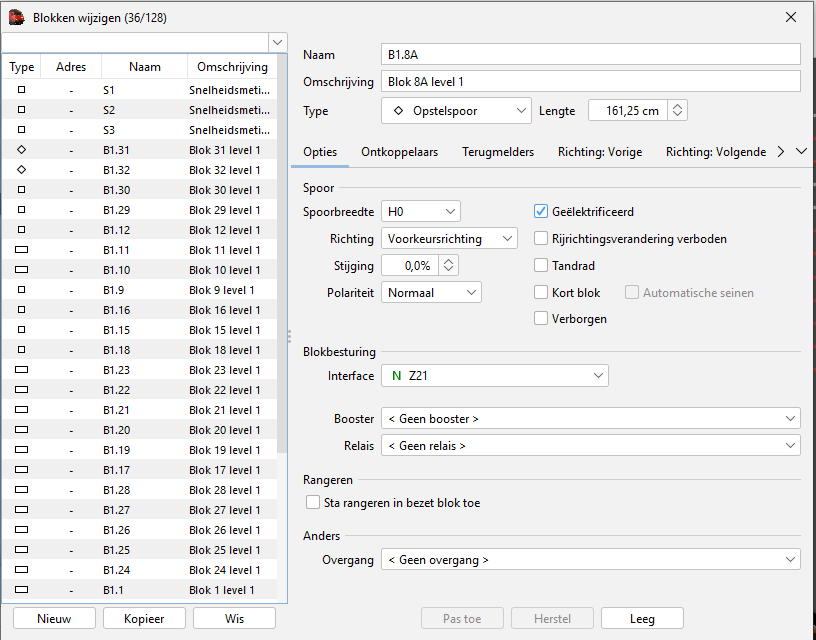

Hieronder de instellingen van de blokken
A:
B:
Automatisch rijden werkt ook niet (geprobeerd door alle andere doorgaande sporen te bezetten), maar lijkt me vanzelfsprekend.
Ook getest door te spelen met de vertrekdrempel maar dat verandert ook niets, diagnose scherm is leeg... Iemand een idee waar het mis gaat?
Alvast dank voor de hulp.
Gr. Chiel
« Laatst bewerkt op: 11 February 2024, 18:17:15 door Chiel »
Martin Domburg
  • Berichten: 1849
  • Discussie is gezond
    • Domburg Train Support
Re: Hoe met iTrain een Schaduwstation aansturen ?
« Reactie #54 Gepost op: 11 February 2024, 19:51:17 »
Om automatisch te kunnen rijden heb je wel stations nodig, die zie ik niet getekend in je baanplan. Zonder stations weet iTrain niet welke routes bepaalde treintjes mogen rijden. En dan zal die aangeven dat er geen route is gevonden.
« Laatst bewerkt op: 11 February 2024, 20:06:00 door Martin Domburg »

Chiel
  • Berichten: 1121
« Reactie #55 Gepost op: 11 February 2024, 19:56:51 »
Hoi Martin,
Die heb ik wel aangemaakt (en blokken toegekend) maar niet d.m.v. stippellijn in het baanplan getekend. Is dat noodzakelijk?
Zou verwachten dat ik wel half-automatisch naar de Blokken A en B kan rijden. Naar de overige Blokken die ik aan het station heb toegekend werkt dat wel.
Chiel
Martin Domburg
  • Berichten: 1849
« Reactie #56 Gepost op: 11 February 2024, 20:06:38 »
Ja, want dan kan die de stations automatisch vullen en blokken activeren als stationselement

Chiel
  • Berichten: 1121
« Reactie #57 Gepost op: 11 February 2024, 20:13:03 »
Oke ga ik dat aanpassen. Maar ik zou nu toch wel naar blok A moeten kunnen rijden (half automatisch), die behoort toch niet tot het station?
Bert V
  • Berichten: 899
« Reactie #58 Gepost op: 11 February 2024, 20:21:12 »
Chiel, heb je wel vul automatisch gedaan voor blok A? Als ik de lijst met wissels op het tabblad "vorige" zie lijkt me dat niet te kloppen.
Bert
Chiel
  • Berichten: 1121
« Reactie #59 Gepost op: 11 February 2024, 20:50:05 »
Yes die zijn automatisch gevuld.
Ik heb het station ingetekend in het baanplan maar zonder resultaat...
