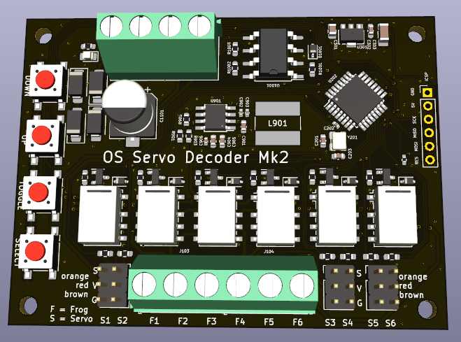

Waar ik nu nog aan denk, is dat een apart stukje elektronica de bezetmeld status verwerkt en bijhoudt van die ABC modules en zelf direct alle servo's met relais aanstuurt. Maar ik moet daar wel even een nachtje over slapen, want ik moet wel informatie omtrent wisselstraten in dat systeem kunnen stoppen... Wel eigenlijk moeten de eindgebruikers dat juist kunnen, mij lukt dat wel  :P
En met die magneet wissels waar ik dus stiekem op hoopte, dat los je dus met een diode matrix. Dan prik je de wisselstraat informatie in de vorm van diodes op een print. Heerlijk simpel  ;D.
Nu is het zo dat ik in een ver verleden ooit een losse servo driver had bedacht (en ook gemaakt... werkend ook nog  ;)). Die kon ik zijdelings doorsteken voor voeding en hij werkte met een schakelaar. In theorie, moeten deze ook kunnen werken met een diode matrix. Maar dat heb ik nooit getest.
Tevens kon je volledig optioneel een puntstuk relais (zo'n 30 cent blauw ding van aliexpress) er op prikken en dan had je punstukpolarisatie... of een afgeschakeld stuk spoor of een ABC sectie of een zelfdenkende wissel... laten we het er op houden dat ze veelzijdig zijn.
Dus ja, ik kan opzich wel ff een nieuwe uit m'n mouw schudden met DCC doorvoering (tbv je punstukjes) en ingebouwde relais en geschikt maken voor diode matrix.
Komt tzt wel. ABC module eerst maar. Mijn tijd is ook maar eindig  ::)

Neen, de decoders zijn er nog niet, het zijn Peco wissels insulfrog.
Sorry Dirk hier moet je effe tegenspreken, al de wissels zijn peco electrofrog en ik ga ze met servo's aansturen.
Bask185 in uw gedachtegang kan ik me zeer goed vinden, man wat kan jij super coole dingen uitdenken.
Ik begon de hoop al een beetje op te geven en kreeg al schrik dat ik voor zo een schaduwstation achter de pc moest gaan kruipen.
Maar nu denk ik toch weer dat ABC een oplossing kan bieden  (y)
