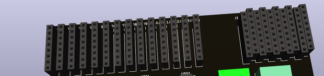

Hoe voer je de wisselstraten in in het systeem
Ik dacht aanvankelijk een systeem waarbij je diodes kan inprikken. Dan hoef je niet to solderen. Alleen.. er komen echt heel van die soldeer connectoren op en die zijn allemaal through-hole. Conclusie: no bueno  :-X

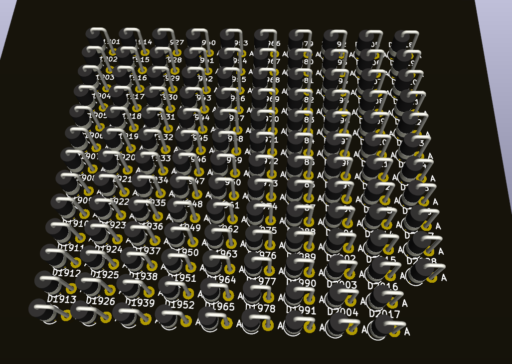

Backup plan, is om diodes te solderen. Dat ziet er zo uit:
Nu lijkt dat erger dan dat het is. Je hoeft namelijk een fractie van de diodes te solderen. Als je maar 4 wissels heb, die kunnen elk 2 kanten op. Dan hoef je slechts 8 diodes te solderen. Dat valt wel mee. Je moet ze alleen op de juiste plaatsen solderen en goed om. Daar zit natuurlijk een klein risico van 'user error' achter. Natuurlijk als je de diodes een beetje ruim er op soldeert, kan je ze er zonder veel moeite ook weer afhalen. Niet helemaal perfect maar opzich wel levensvatbaar. Ik schrijf hem nog niet af.

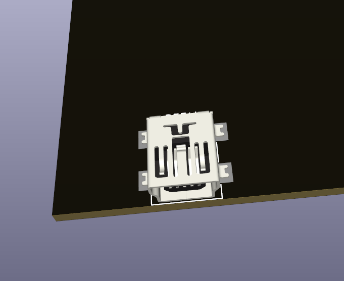

Ik bedacht me nog iets anders. En dat is simpelweg om een USB poort er op te zetten. Dan kan je hem aan je computer hangen (he, yuck  :'( ) en dan met een fancy GUI de wisselstraten regelen. Alleen wat dan een wel een payne is. Als je een fout maakt.. dan moet die weer aan je computer. En als je een desktop heb, die 4 meter ver weg staat. Is dat misschien niet altijd even handig.
En voort bouwend op het USB idee bedacht ik me om een SD kaart te gebruiken. Als je dan een fout maakt, trek je simpelweg de SD kaart er uit, je corrigeert de fout en je stopt de SD kaart weer terug. Ik denk zelf dat dat ook een goed idee is. Beter dan USB althans   ::).
