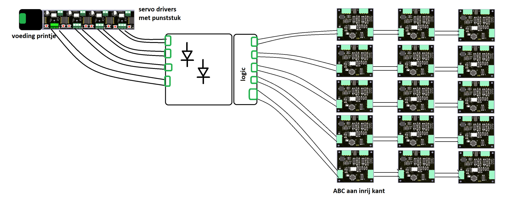

Ok Bare with me.
Ik wil de standaard reeds aanwezige bezetmelder systeem der ABC modules gebruiken om de zgn. 'Logic' print te voorzien van informatie. Dus geen extra connector nodig. Dat is een win.
Hoe moet dat ding nou te werk gaan? Hij bekijkt welk blok geen trein heeft. Dan kiest hij een beschikbaar spoor uit. En hij zet dmv de diodematrix alle servo's goed voor het gekozen vrije spoor.
Dit blijft zo, totdat er uiteindelijk een trein zich een weg waant naar dit ABC stuk. De trein wordt echter al bezet gemeld zodra hij op de inrijmelder komt. Vanaf dit moment moet de module wachten totdat de trein vrij is van de wisselstraat alvorens een nieuwe rijweg wordt ingesteld.
Nu kunnen we hier een paar dingen doen. We kunnen:
1). ca 30s wachten zodat de binnenkomende trein de tijd krijgt om de wisselstraat te verlaten. Dit zou mis kunnen gaan als een trein uitvalt, maar dan heb je een ander probleem op te lossen zoals een vies spoor.
2). De gehele wisselstraat kan worden teruggemeld. De DCC draden naar wissels gaan dan via de logic print. Voorwaarde is hierbij dat een lange trein meerdere gedetecteerde wagonnen/rijtuigen heeft. En ik moet een melder toevoegen aan de hardware.
3). De ABC modules pulsen laten versturen ipv een constant signaal. Door met de frequentie van de pulsen te spelen, kan ik meer informatie toevoegen. Ik kan zo een signaal afgeven wanneer een trein de rem melder heeft bereikt. Dan weet je namelijk 100% zeker dat de trein voorbij de wissels is. En het vereist geen extra hardware
En laatste twee ideeen van de ochtend.
De logic print moet net als de ABC blokjes bezetmelding doorsturen naar voorgaande modules. Dan kan jij als gebruiker het bloksysteem doortrekken tot voor het schaduwstation. En dit is natuurlijk extra. Dit kan je ook pas over 2 jaar doen, als je dat wilt.
In plaats van servo drivers, zou daar ook iets anders kunnen zitten. Bijvoorbeeld een printje voor spoelwissels, of een printje voor wisselmotoren wellicht? Dan is het 'systeem' niet gelimiteerd aan servo's maar kan een gebruiker aandrijvingen naar keuze gebruiken. Iedereen happy, het ultieme doel toch?
In mijn "klassieke" ABC opzet is dit juist noodzakelijk, zowel voor het SchSt. als het baanvak na het SchSt. waar de vertrekkende treinen inrijden.
Een leuke bijkomstigheid van de Lenz ABC modules (Bas, luister je mee ?) is, dat als de BM3 geen signaal ontvangt van de daaropvolgende, dat die automatisch op "rood" staat. Dus er zijn geen extra schakelingen nodig om andere dan de ingestelde rijweg op "rood" te zetten.
Voorbeeld bij vertrek:  Ik wil vertrekken vanaf spoor 3. Ik stel de wissels voor spoor 3, dat via een schakelcontact (relais) signaal krijgt van de "helixmodule".   De andere modules op de sporen 1, 2, 4 en 5 krijgen door de "foute" wisselstand (relais ?)  géén signaal en staan dus automatisch op rood.
Datzelfde speelde eerder voor Roelco, maar dan bij het inrijden.  Staan de wissels op spoor 5 en is dat bezet:  "rood".  In principe kunnen alle andere sporen vrij zijn, maar hun signaal wordt niet doorgegeven.  Daar zou in mijn geval dus een soort random-vrijgave van toepassing kunnen worden.  Maar ik denk, dat Bas daar al een prima antwoord op heeft.
Dit had ik ook in gedachte. Mede daarom wil ik bezetmelding met frequenties uitvoeren. De Blox ABC MkIII die slow approach krijgen, die moet ook bezetmelding doorsluizen van de volgende module naar de vorige module. Zo kan groen, geel, rood goed werken zoals een normaal bloksysteem dat ook doet :police: En geen frequentie aanwezig? -> sein op rood.
Sterker nog. De logic module die ik nog moet bedenken voor achter de wisselstraat aan uitrij kant kan zo ook met een unieke frequentie vertellen dat die ABC's als uitrijmodules moeten werken. Ik weet nog niet of dat iets toevoegt of dat ik dat nodig ga hebben, maar het kan wel  :police:
Als je je gehele baan wilt beveiligen, ben ik dat met je eens. In de OP ging het specifiek over slechts een schaduwstation. Maar denkende in problemen en in oplossingen, kwam ik tot de conclusie dat bezetmelding doorgeven tot voor en na wisselstraten toch wel een must-have is wanneer je wel je hele baan wilt ABC'en. Dus ook hier gaat op: vrijheid -> blijheid.
De logic module aan uitrijkant, wil ik wel van wat features voor zien. Handmatige mode (knopjes only), opvolgende mode en willekeurige mode. En uiteraard een potmeter voor een instelbare tijd. Altijd handig toch? vrijheid -> blijheid. :police:
Om de uitrij wisselstraat te beveiligen tegen foutieve wissels en tegen tegelijk vertrekkende treinen, wil ik hier ook op tijd wachten als er geen ABC meer achter hangt. Hangt er achter de wisselstraat wel een ABC achter? -> dan kunnen we simpelweg op zijn signaal wachten om er zeker van te zijn dat de wisselstraat vrij is. Hoedan ook, doet de uitrij module de wisselstraat beveiligen. Nu nog uitwerken :-D
Nergens voor nodig, alleen een baanvak vóór het SchSt. en eentje er achter (misschien 2 om een extra schakelmoment in te bouwen. Maar dat zal bij jou niet nodig zijn).
De rest ?  Lekker spelen.  Maar als je meer wil ?  Dan is de weg gewezen.
MartinRT
  • Berichten: 542
Re: Hoe een schaduwstation automatiseren
« Reactie #100 Gepost op: 01 February 2024, 13:50:45 »
En naar de volgende module !
Dus dan wordt de volgorde:  groen    geel   rood (of geel)    geel   x  x  x etc.
Van toepassing op bijvoorbeeld een stationsspoor.  Trein komt er aan, moet afremmen vanwege afbuigend wissel, komt langs perron en moet stoppen of mag doorrijden, mag langzaam over ontvangend wissel doorrijden, en mag pas weer versnellen na het verlaten van het blok (achterste wagon is voorbij wissel)
Dit betekent dus een bi-directionele bus. (niks te maken met opmerking over BiDib. Dit is apart)
« Laatst bewerkt op: 01 February 2024, 13:53:33 door MartinRT. Reden: toevoeging »
MartinRT
  • Berichten: 542
« Reactie #101 Gepost op: 01 February 2024, 13:55:15 »
En voor Bas om zich alvast voor te bereiden  ;D:  ook nog voor 2 richting verkeer, dus bi-directioneel op het spoor.
Kan neem ik aan in hetzelfde kastje/print.
  • Berichten: 5340
« Reactie #102 Gepost op: 01 February 2024, 14:34:35 »
Bi-directionele communicatie is niet heel lastig. Dat heb ik al eens eerder uitgewerkt. Dan moet ik wel de optocouplers laten varen tussen de modules. Dat is geen ramp verder.
Voor bi-directioneel gebruik, zou ik dan een richting schakelaar gebruiken. Met een (of meerdere) toggle switches kan je dan op voorhand de rijrichting vastleggen. Als je dan lange blokken maakt waarbij je rem en buffer secties ongeveer even lang zijn, kunnen de ABC modules als blokken werken in beide richtingen.
Dat gezegd hebbende. Met 2 sensoren weet je eigenlijk altijd de richting van een trein. Stel dat een op rood staand ABC module op een station plots van achter bereden wordt. Dan kan de module zelf bedenken dat zijn richting zojuist is omgedraaid. Op dat moment kan hij direct een bezetsignaal doorsturen naar de kant waar die trein vandaan komt. En in de richting waar die trein naar toe gaat, kan je een signaaltje sturen die de richting van een gehele keten kan omdraaien. Het kan, maar dat wordt wel tricky.
Een ander probleem wat je echter hebt is dat ABC polariteits gevoelig is. Dan zou je met een dubbelpolige schakelaar of extra relais de diodes om kunnen keren, maar of je daar nou gelukkig van moet worden? Dat is niet iets wat ik er op wil zetten. En je hebt een soort van het dubbele aantal seinen per module nodig.
Volgens mij kan je dit in sommige decoders uitzetten. Dan wordt hij polariteitsongevoelig, dan kan je in beide richtingen gewoon stoppen zonder 'ingewikkeldheidjes'.
Hoewel leuk, wil ik dit niet in de MkII stoppen. Ik focus me nu vooral op dit 1 richting schaduwstation. Laten we dit eerste maar eens werkend krijgen. Voor wat jij wilt, moeten die logic printjes ook in 2 richtingen kunnen werken. Daarvoor moet ik wel een paar keer van en naar werk fietsen, wat nachtjes rusten en de WC een paar keer bezoeken. Wanneer komen de ideeen tot je?  ::)
Train-Science.com
Train-Science github
It ain't rocket science ;-)
Dirk
  • Berichten: 1064
« Reactie #103 Gepost op: 01 February 2024, 15:04:47 »
 (y)
Dirk
2-rail digitaal, IB antiek, DR5000, Multimaus, Rosoft servo decoders en diverse Digikeijs spullen,Peco code 100.
MartinRT
  • Berichten: 542
« Reactie #104 Gepost op: 01 February 2024, 15:21:23 »
Ik ga uit van een relatief lange trein en relatief korte stopstukken.  Dus rij- en stopstuk gelijk maken zou ik nooit doen.  Uitgaande van Lenz met de isolaties in de R spoorstaaf zou ik zowel links als rechts een (onafhankelijk) stopstuk maken.
Ik zou niet weten waarom je de richting nodig hebt, maar misschien heb jij daar je redenen voor. Een signaal naar beide kanten is echter wel noodzakelijk, en omdat we hier spreken over een enkelsporig baanvak voor beide richtingen zou het "bezet"- signaal voor het gehele enkelspoor moeten gelden voor de tegenrichting. Dus als aan het andere eind laten we zeggen een stationnetje ligt, zou daar het sein ( en alle tussenliggende seinen/baanvakken) op rood moeten staan.  In werkelijkheid zou waarschijnlijk maar 1 richting op groen gezet zijn (normale situatie = rood), maar dat zou dan voor alle blokken tegelijk moeten gelden.
Diodes  ???  Ik dacht dat je iets op de wat gevorderde ABC methode zou enten.  Maar misschien zitten er in de BM2 en 3 ook wel iets van diodes aan het eind, geen idee.
Ik zit zelf eerder te denken aan een dubbele uitvoering, dus voor beide kanten elk 1,  met de sturing als gemeenschappelijke "centrale". Dat je dan ook dubbele in- en uitgangen nodig hebt (niet allemaal dubbel), dat klopt natuurlijk.
Maar ik zit ook te denken aan een methode met 1 module voor rechts en 1 module voor links, allebei dezelfde.  Maar die moeten (zie voorgaande) wel met elkaar kunnen communiceren om te weten wat er op de baan aan de hand is.
Dus een apparaat voor 2 richtingen (maar ik ben bang dat je dan weer lastige instellingen moet doen)  of een universeel apparaat dat je dubbel in kunt zetten aan 1 baanvak. Of allebei ?
Naar mijn ( bescheiden) kennis van elektronica ga ik er van uit, dat intern de zaken geregeld worden in een of andere vorm van processor (Arduino ?)  Maar voor mij is het een black-box die functies uitvoert.
Inderdaad, sommige decoders.  Dus niet-universeel.  En ik denk, maar heb er geen ervaring mee, dat dit juist complicerend werkt. Dus juist ingewikkelder wordt.
Prima, maar hou het (welk ?) universeel karakter van wat je maakt in de gaten, anders ga je straks 10 verschillende apparaten maken.
En ideeën ?  Wandelen, fietsen, slapen (briljant, maar 's morgens niks van over) en op de WC  ;D
Toevoeging:  briljant is het verkeerde woord.  Eerder: fantastisch.
« Laatst bewerkt op: 01 February 2024, 15:26:05 door MartinRT. Reden: toevoeging »
