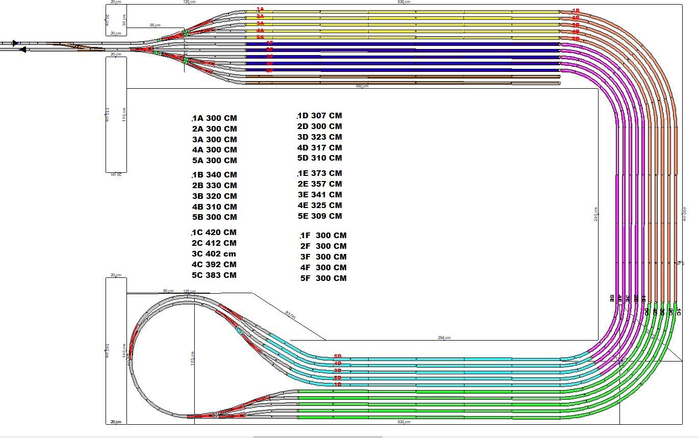

De baan: zal een groot hondebot worden en er zal waarschijnlijk een station, industrie en loc werkplaats op komen.
              Hoe dit gaat uitzien is nog te bepalen maar maakt niets uit voor mijn probleem met het schaduwstation aangezien ik geen computerprogramma wil dat heel
              mijn baan gaat besturen... Maw ik ben verantwoordelijk wat op de bovenbaan/ paradebaan gebeurt.
Het schaduwstation: de lengte is zoals je weet door een binnenbocht en buitenbocht verschillend MAAR elk blok is minimum 3 m lang en ik heb er 30
                              Dus ik zoek een besturing die mijn schaduwstation kan automatiseren.
                              En met automatiseren bedoel ik dat mijn treinen opschuiven tot de laatste blok van mijn schaduwstation.
                              Waar ik dan kan kiezen met welke trein ik dan ga rijden ( ja manueel )
En hier lijkt mij ABC in combinatie met wisselstraten een oplossing te bieden. Alleen weet ik niet hoe ...
Dus laat ons voorlopig eens denken over een mogelijke oplossing met ABC en wisselstraten.
Mvg steve

Steve, met alle respect, maar de door jou aangeleverde gegevens zijn al een paar keer veranderd.  Nu weer.
Eerst zijn de lengtes 10 meter voor 3 blokken, nu heb je het over een minimum van 3 meter.
Omdat je in deze altijd moet uitgaan van het kortste blok en de langste trein betekent dit dus, dat de langste trein de lengte mag hebben van het kortste blok MINUS het rem/stop gedeelte.
Dus als je nou eerst een vast wil leggen hoe lang dat rem stuk moet zijn, dan kan daaruit de langste trein vastgelegd worden.
Daar ben je bereid om je aan te passen, dus is bijv. de vraag of je een baanvak wil hebben met een remstuk van bijv. 25 cm. (snelle remming) met als gevolg een maximale treinlengte van 275 cm., of dat je bijv. kiest voor een mooiere remming in 50 cm. met een maximale treinlengte van 250 cm.
Bovenstaande heeft niet direct invloed op de bediening van het schaduwstation, maar dus wel op de fysiek indeling die je moet gaan maken.
Dus leg eerst eens in absolute zin afstanden vast en hou je daar aan. Kortom:  hoe lang is je kortste spoor in het schaduwstation tussen 2 wissels, rekening houdend met vrije doorgang van andere treinen aan zowel de voorkant als de achterkant van dit spoor.  Gedeeld door 3 geeft dit je kortste baanvak, waar je dan het rem/stopstuk vanaf haalt om je maximale treinlengte te bepalen.
Dit alles schrijf ik om duidelijkheid te krijgen, als voorbereiding op de automatisering.  Want als daar ook meerdere gegevens aan verandering onderhevig zijn, dan wordt het een onmogelijke opgave.
Een trein kan enkel van 1A > 1B > 1C ( en dan in mijn logica) > 1D > 1E en dan 1F rijden ( ik weet het, de F blokken waren voorheen de B blokken)
Nu merk ik wel dat er ergens een denkfout is ingeslopen in die 10 meter...1A+1B+1C+1D+1F is meer dan 18 meter
Maar het is nu toch wel duidelijk dat de kleinste blok 3meter is he ... ;D
In 50 cm kan ik me helemaal vinden > max trein 250 cm > geen probleem
Laten we van daar eens verder brainstormen

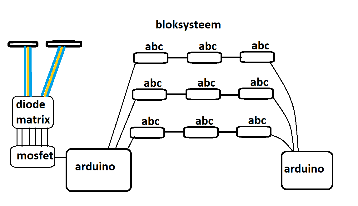

Ik heb helaas geen grote treinbaan, maar als ik dat ook zou hebben... wat ik dan zou doen is, is ABC modules gebruiken. Daarbij kunnen ze als bloksysteem werken.
Alle achterste modules zou ik dan een een Arduino knopen. Die kan namelijk @random een trein laten vertrekken. Dat is de enige manier naast computer programma's wat ik kan bedenken om iets automatisch & willekeurig te laten werken.
Dan zou ik een 2e arduino voorzien van dikke mosfets of zelfs relais waarmee deze icm een diodematrix een complete wisselstraat tegelijk kan stellen. De voorste ABC modules moeten dan aangeven wiens spoor is vrijgekomen. Aan de hand daarvan kan de linker arduino de wissels voor je regelen aan inrij kant. En als je geen wissels kan open rijden, moet de rechter arduino hetzelfde doen maar dan voor de uitrijkant.
Dit betekent wel veel uitzoekwerk, wilskracht en geduld en ik zou er minstens 3 tot 5 maanden voor uittrekken. Het ontwerpen is moeilijker dan een PC programma opzetten, maar het is wel goedkoper en naar mijn mening beter/simpeler en veiliger werkend (failsafe). Maar daar wil ik graag bij helpen met schema's, programma's en evt printjes.

Een complicatie vormt de flessenhals tussen die bundels. Maak er één sporenbundel van, met 10 sporen. En dan met een boog langs de bundel met één spoor terug naar de uitgang.
(y) (y)  Dat zou inderdaad een stuk makkelijker zijn.
Maar deels wordt het ook makkelijker (uitgaande van het oorspronkelijke baanplan) door de volgende opmerking:
Daarmee is "random" vertrek van deel 1 naar deel 2 teniet gedaan, een stuk gemakkelijker.
En verder over de baan zelf. Die kennen we niet, maar als die laten we noemen x baanvakken bevat (kopspoortjes of rangeerdelen niet meegeteld), dus baanvakken die deel kunnen uitmaken van het traject SchSt-uit naar SchSt-in,  dan kunnen daar in theorie dus ook x treinen staan.  Het SchSt bevat 29 treinen.  Dan krijg je natuurlijk uitsluitend een doorschuifsysteem, omdat er nog maar 1 plek vrij is,  en dat lijkt me niet de bedoeling.   Maar als bij x baanvakken de helft bezet wordt, met ook nog keuzemogelijkheid in bijvoorbeeld een station,  dan voorzie ik geen enkel probleem, dus er hoeven zeker niet maar 2 treinen op de baan aanwezig te zijn, dat mogen er best meer zijn.  Maar dat is de keuze van Steve, of beter gezegd:  een keuze, dus hij kan zelf bepalen hoeveel hij er tegelijkertijd op de baan wil hebben.  Er zullen dan meer sporen op het SchSt vrijkomen, dus plaats genoeg om daar weer binnen te lopen.
En de opmerking van Bas over 2 Arduinos:  voor vertrek wil Steve zelf een keuze maken dmv een knop bediening. Dus daar geen Arduino nodig. Voor de bediening van tussenliggende wissels of complete wisselstraten, daar is het laatste woord nog niet over gesproken  :D.   Maar ABC (met uitbreiding D, misschien E)  kan erg veel zelf regelen.  Mogelijk is dat makkelijker met een Arduino, geen idee, maar is niet noodzakelijk.  Zie ook bovenstaande opmerking van Steve zelf over van 1A naar 1F rijden. Dan hoef je niet zoveel meer te organiseren.

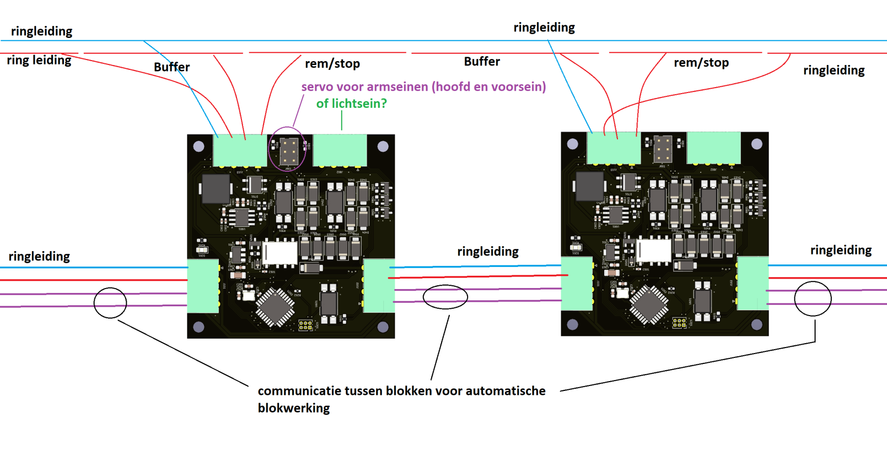

maar een computer met een eigen te schrijven progamma wel een optie is ( Arduino/eigenprogramma ).
Omdat die je die makkelijk kan uitbesteden aan bepaalde mensen  ;) Bovendien. Ik zeg wel Arduino maar eigenlijk bedoel ik daar natuurlijk een handig te gebruiken custom ontwerp mee. De vraag naar een geautomatiseerd schaduwstation komt vaker voorbij. En bij gebrek aan beter voel ik me dan geroepen daar iets handigs voor te verzinnen. En volgens mij was het dat 90% van gebruikers niet echt zin heeft in een computer programma voor bij de treinbaan, mijzelf inclusief. Waarom zou je dagen lang achter een scherm willen zetten als je een plug & play systeem kan kopen, aansluiten en.. spelen  ;D
Ik zit al een tijdje te broeden op een 'perfecte' en tevens betaalbare ABC module. Die Lenz BM2 en Bm3 zijn leuk, maar als je dan de prijzen ziet €€€  :-X
Het is ook vaak veel bedradingswerk en dat probeer ik zo simpel als mogelijk te houden. Deze ABC printjes gebruiken daarom van die insteekbare kroonstenen en ze fungeren als verdeelblok voor beide ringleidingen of 'centrale' voedingslijnen.
Hier met 2 modules achter elkaar geschakeld. Kan met en zonder arm/licht sein. Het zit er wel op.
Ik moet alleen nog iets toevoegen om een 'uitrij' module met een schakelaar een trein vast te kunnen laten houden. En ik wil een signaallijntje inbouwen als een trein ontvangen is. Als je wilt, kan je daar dan iets mee doen zoals... bijvoorbeeld een wisselstraat schakelen oid.
Als iemand zich afvraagt waar die 'buffer' sectie voor is. Dat is wat dit ook goed laat werken met duwende treinen. Dat zit ook een in Lenz BM2.

Bas, kijk ik nu naar een ontwikkeld printje of naar een bestaande module? Of is het iets dat in jouw koker zit te broeden? Zo op het eerste zicht is het een mogelijkheid, ik kijk uit naar het vervolg.
