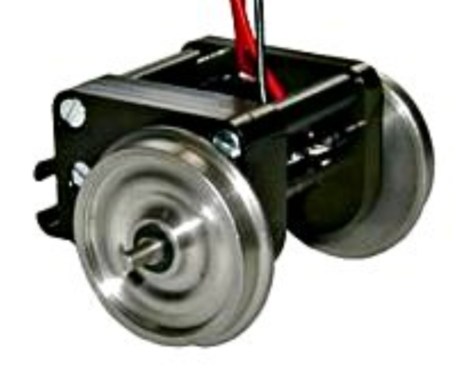

  • Berichten: 8024
Re: De overeenkomst tussen een Ovaalramer en een Motorpost.
« Reactie #534 Gepost op: 04 November 2025, 07:09:45 »
2 AMZ aandrijvingen (1 compleet draaistel) is echt voldoende. Eentje waarschijnlijk ook al, maar dan gaat hij waarschijnlijk slippen
  • Berichten: 8024
« Reactie #535 Gepost op: 04 November 2025, 08:56:39 »
En dan gaat het hierover:
Kortgezegd: een as met aangebouwde Faulhaber aandrijving. Klik klak klaar. Niet goedkoop, wel heel goed.
De oude heer Munz heeft zijn bedrijf een paar jaar terug overgedaan aan Matthias Hummel:
 https://mm-hummel.de/Leistungen/Produkte
Vreselijke website, maar ze zouden daar nog nieuw besteld kunnen worden door de bouwers
(Foto geleend van de site van Matthias Hummel die de lage resolutie fotos weer 1 op 1 heeft geplakt van de oude website van Munz, maar dat terzijde).
« Laatst bewerkt op: 04 November 2025, 09:08:19 door Pauldg »
  • Berichten: 11970
    • nulpunt
« Reactie #536 Gepost op: 04 November 2025, 11:38:00 »
Twee dingen om je te realiseren:
1. Klik-klak-klaar.....het draaistel is daar nog niet voor getekend, dus niks "klik".
2. Hr.Hummel is gestopt met zijn bedrijf.
  • Berichten: 8024
« Reactie #537 Gepost op: 04 November 2025, 12:08:38 »
AI! Dat laatste is wel een dingetje. Dan blijft ABC gears nog over (zijn ook aan het afbouwen geloof ik) en Slaters.
  • Berichten: 11970
    • nulpunt
« Reactie #538 Gepost op: 04 November 2025, 12:14:47 »
Slaters heeft geen aandrijvingen in dit formaat.
  • Berichten: 8024
« Reactie #539 Gepost op: 04 November 2025, 12:33:48 »
Ik zie het, je hebt gelijk. Tot zover de (relatief) eenvoudige oplossingen. NWSL heeft ze ook niet meer en volgens mij had jij daar ook geen opperbeste ervaringen mee
