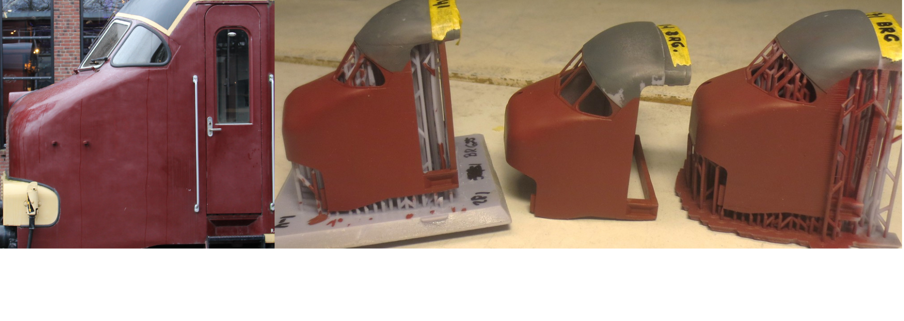

Los van het verschil in belichting, zou ik toch zweren dat het nog roder moet?
Wohnzimmer Rbf
Berichten: 11749
Re: De overeenkomst tussen een Ovaalramer en een Motorpost.
Reactie #436 Gepost op:
17 August 2025, 10:49:00 »
Meer blauw denk ik, maar die 1:1 verweerde kleur vind ik niet mooi. En ik ben geen kleuren-menger-specialist. We gaan het zien als het model gespoten is en wat we dan ervaren. Eens moet je een keuze maken en ook een eind aan een project stellen.

Iets roder en donkerder denk ik. Feitelijk vind ik dit nog de tint met het meeste motorpost gevoel. Het blijft gevoel natuurlijk en de juiste tint vinden blijft ook gevoel en persoonlijk. Sowieso benieuwd hoe een complete roodbruine jas op het model staat

De 2-4-1 bruin-rood-grijs die ik eerder als dé beste kleur had uitgekozen, maar nu met zandgele accenten erbij en de bruine RAL 2018 er naast.

Ik zou het op de rechtse versie houden.

Mee eensch

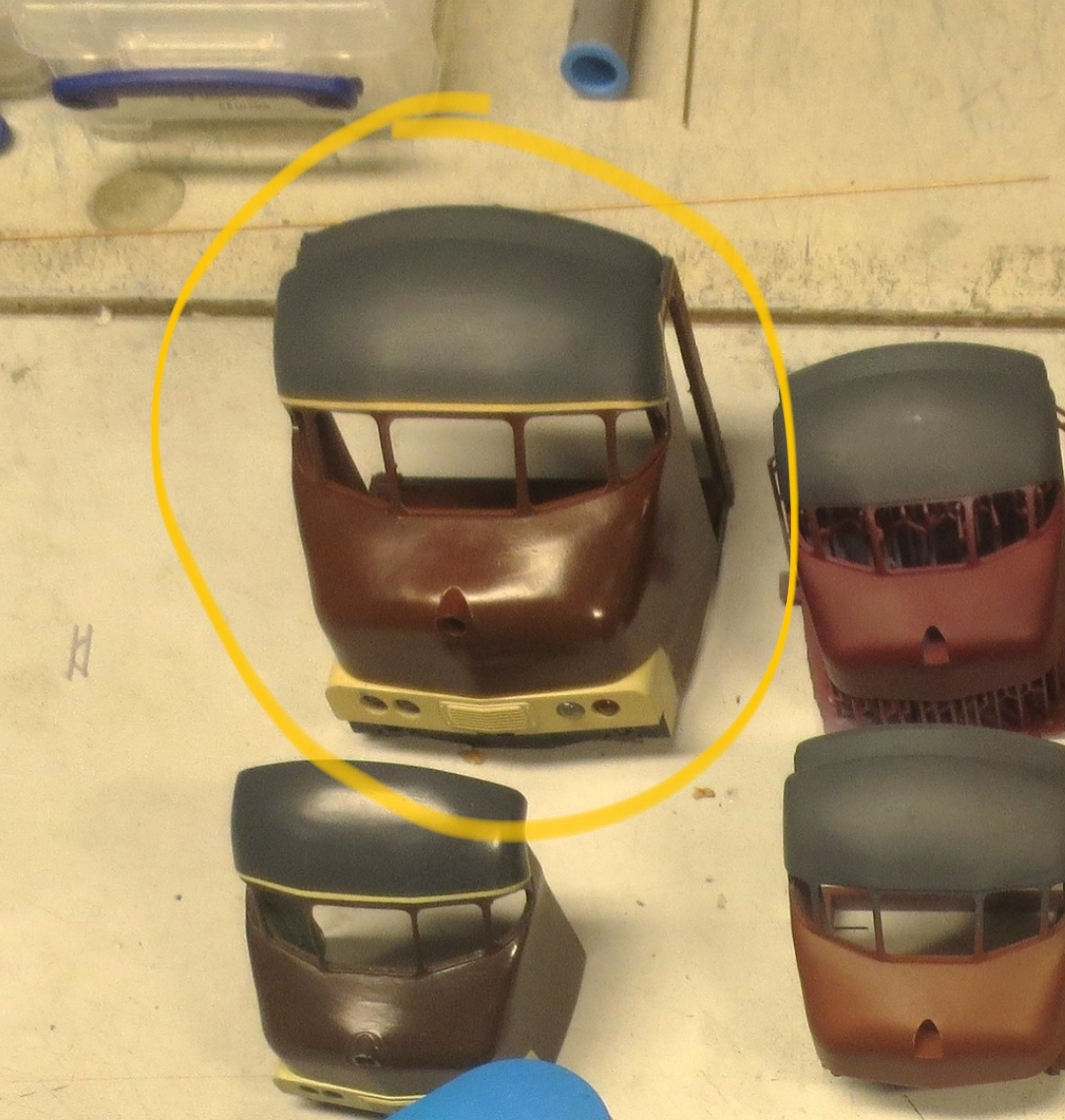

De mengverfhouding 1 grijs, 2 bruin en 4 rood ga ik dus aanhouden. Ik ga circa 10ml verf aanmaken dus alles x 1,5 in de gazen maatcylinder druppelen. Model Color moet je zowieso verdunnen voor het spuiten dus de maatcylinder 2x naspoelen met 1ml water is niet fout.
Potje met verf
Links het zojuist gespoten test-exemplaar naast de reeds bestaande.
66557

Ik heb nog nooit zo'n lang model in 1x gespoten dus goed "droog-oefenen" met vasthouden en omkeren. Grootste deel heb ik hem vastgehouden bij de centrale kast. Terugkomend bij de eerst gespoten kop heb ik de MP op een steun gezet (plastic kratje) om vrije ruimte te krijgen. Geen onverwachte zaken dus.
Tape er direct af.
Ik had bij het begin het cupje half vol met verf en ik heb daar ongeveer de helft van gebruikt, circa 2-3 ml.

Nog wat penseelwerk bij de ramen, de trappen en de bufferbalk.

Je hebt van die dagen....... op beide koppen liep de grijze verf onder de masking-tape door. Snel schoonmaken, maar het grijs hechtte naar mijn idee toch teveel aan het geel. Dus alles weer afplakken en geel spuiten.
Het grijs op het dakdeel is een eerste dunne laag om de messing draden goed grijs te krijgen. Dat is gelukt.
Hadden de MP's niet van die gele signaalvlakken?
