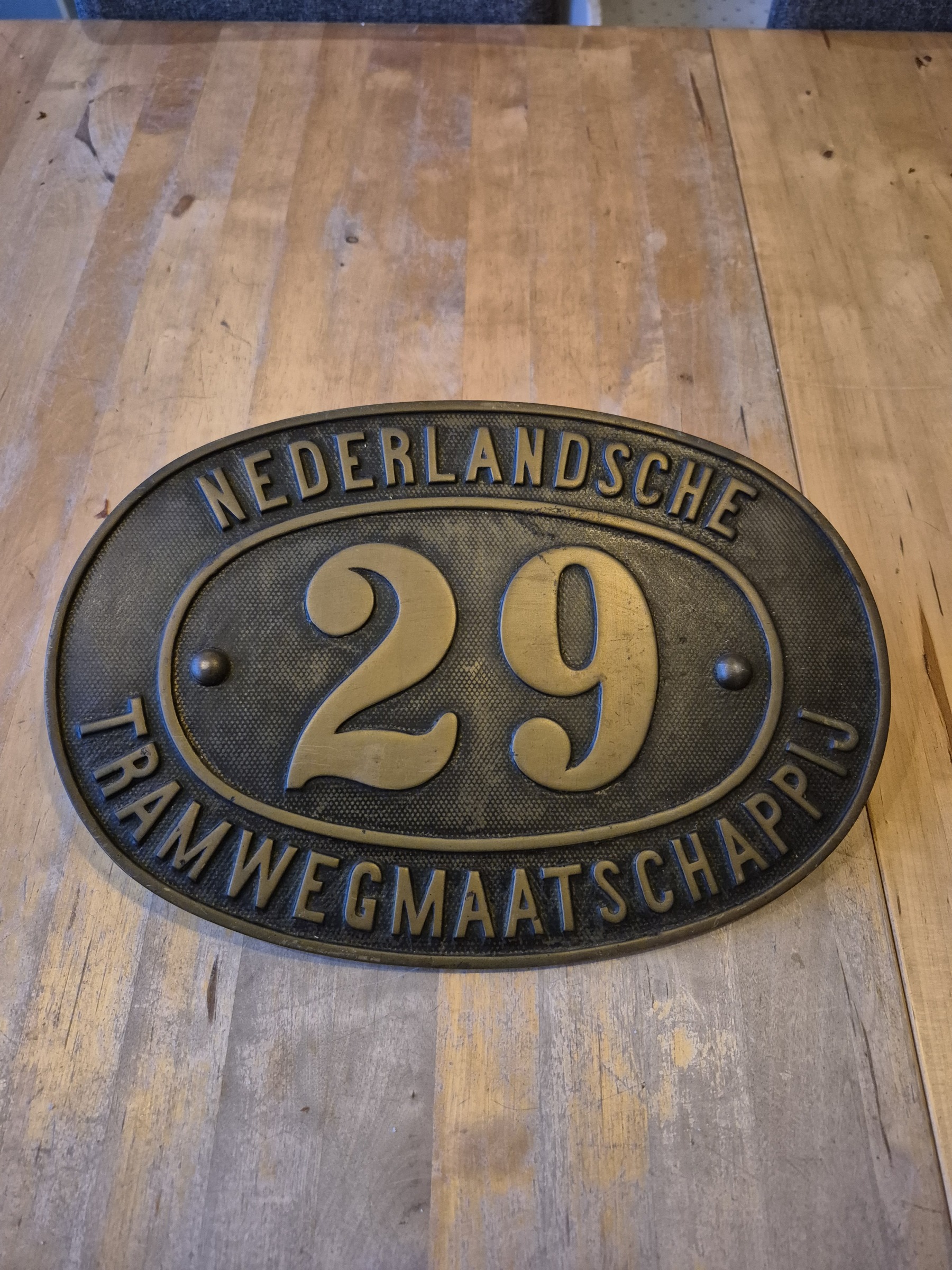

Welke nr's hadden de grote Henschels dan bij de NTM? ik heb nog ergens een originele nr plaat liggen van de NTM , welk nr weet ik zo ff niet meer.

Berichten: 1198
Re: NTM Grote Henschel Spoor-1
30 March 2025, 17:54:13 »
dat is een leuk bezit.
Kleine Henschel = 1 t/m 28
Grote Henschel = 29 t/m 50
Gr, Geert

Fred_G
Berichten: 18
30 March 2025, 19:43:43 »
Citaat van: gdh op 30 March 2025, 17:54:13
Bedankt!
Never argue with an idiot, they will drag you down to their level and then beat you with experience.
Fred_G
Berichten: 18
31 March 2025, 22:12:09 »
Deze heb ik, als je lokje klaar is kan die mooi op de foto samen met de plaat.
En voor belangstellende, deze is NIET te koop...erfstuk uit de familie.
Laatst bewerkt op: 31 March 2025, 22:17:49 door Fred_G
Berichten: 11592
31 March 2025, 22:20:23 »
Fred,
Gaan we doen.
En je kan raden welk nummer het model gaat worden.
Frits.
