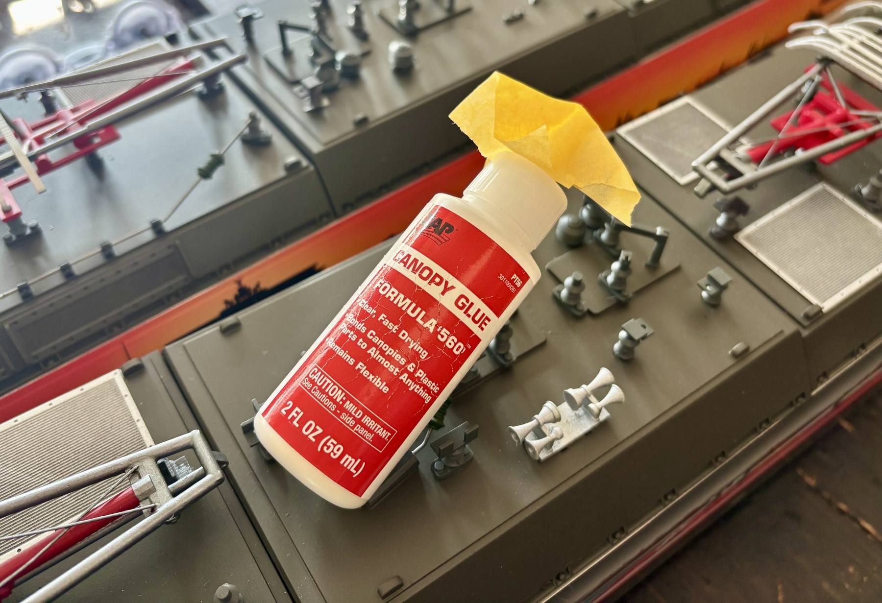

Hallo Frits,
Mooie oplossing voor je raam en raamrubbers.
Lijmen van dit soort dingen doe ik sinds een tijdje met deze lijm (zie foto).
Droogt langzaam maar zit heel goed vast (er worden ramen van RC vliegtuigen en helicopters mee gelijmd).
Het zwartmaken kan met een permanent marker (voor het monteren, zou ik doen).
Mvg
