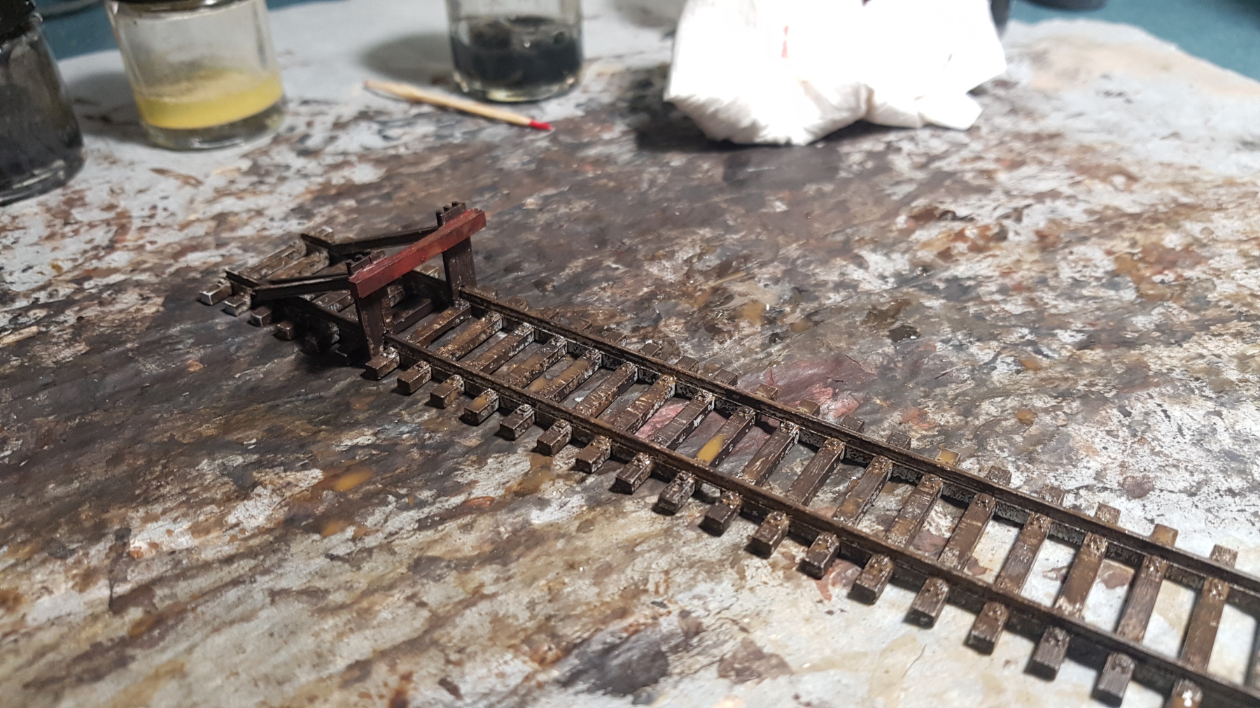

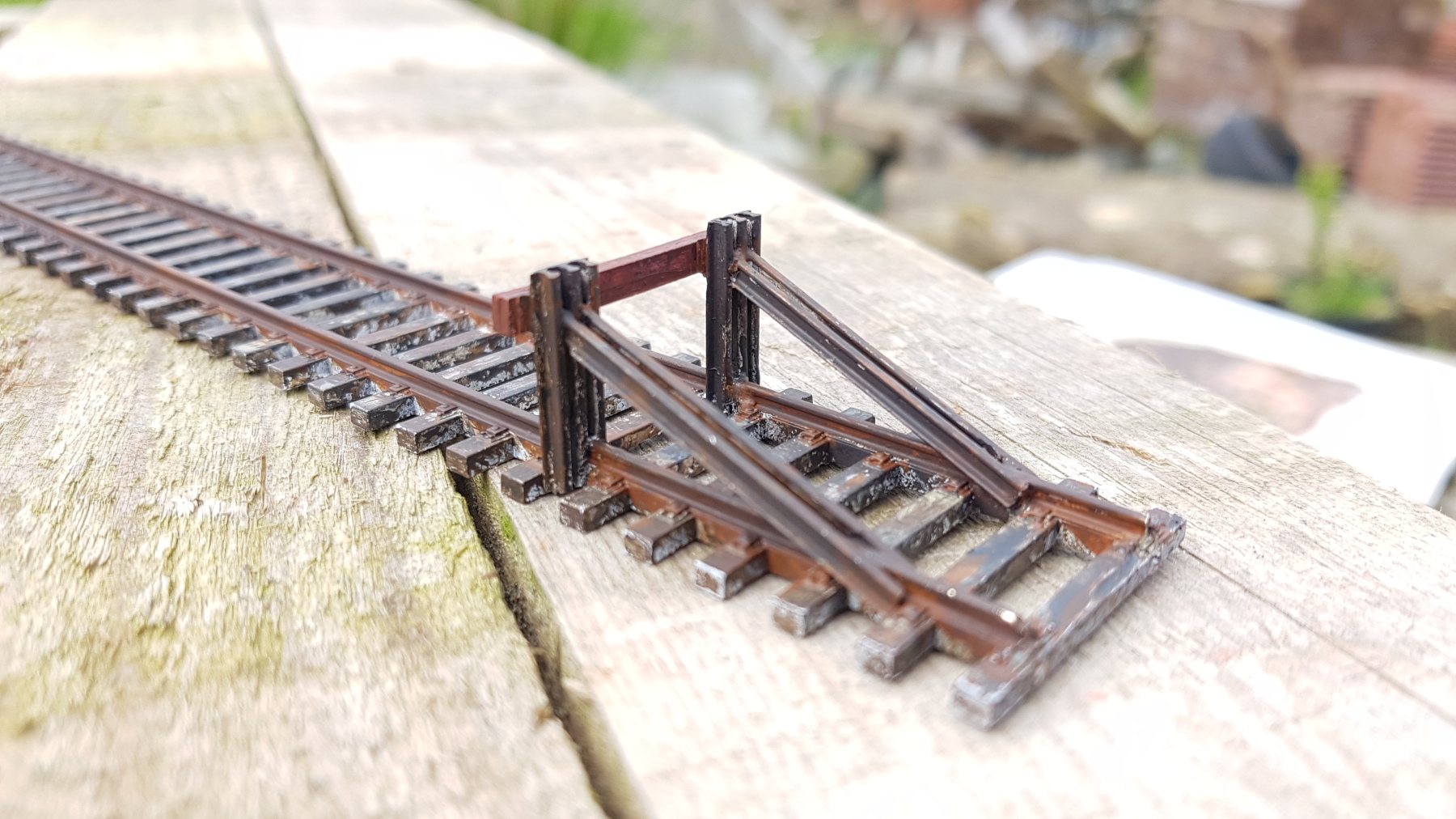

dankjewel voor het compliment en omdat je zo graag meer wil zien, nu een beschrijving van mijn zelfgemaakte stootblok  ;D
Op mijn diorama wilde ik ook graag een oer Nederlands Stootblok. Je weet wel, zo'n ding dat opgebouwd is uit rails en een biels.
Dus maar even aan de slag met wat restjes rocoline en een gietstukje van Artitec.
Nu is dat laatste niet echt nodig maar ik had ze dus waarom niet ;)

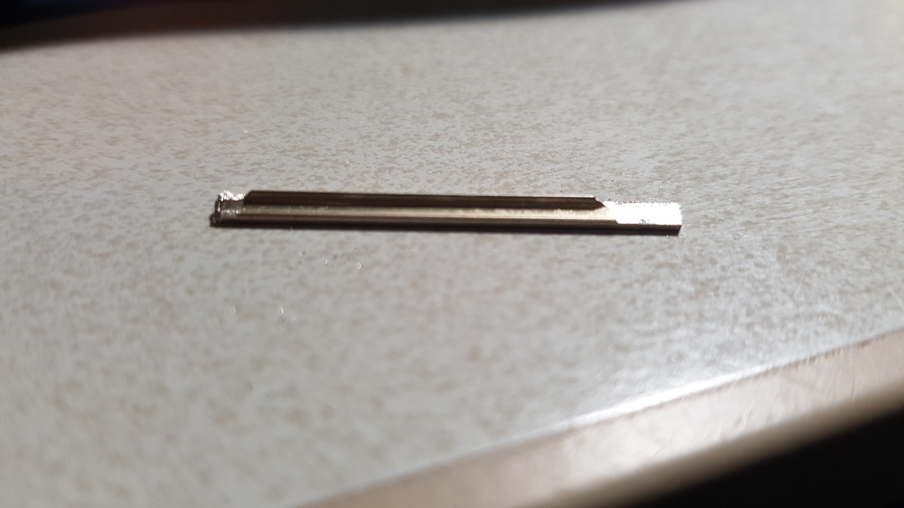

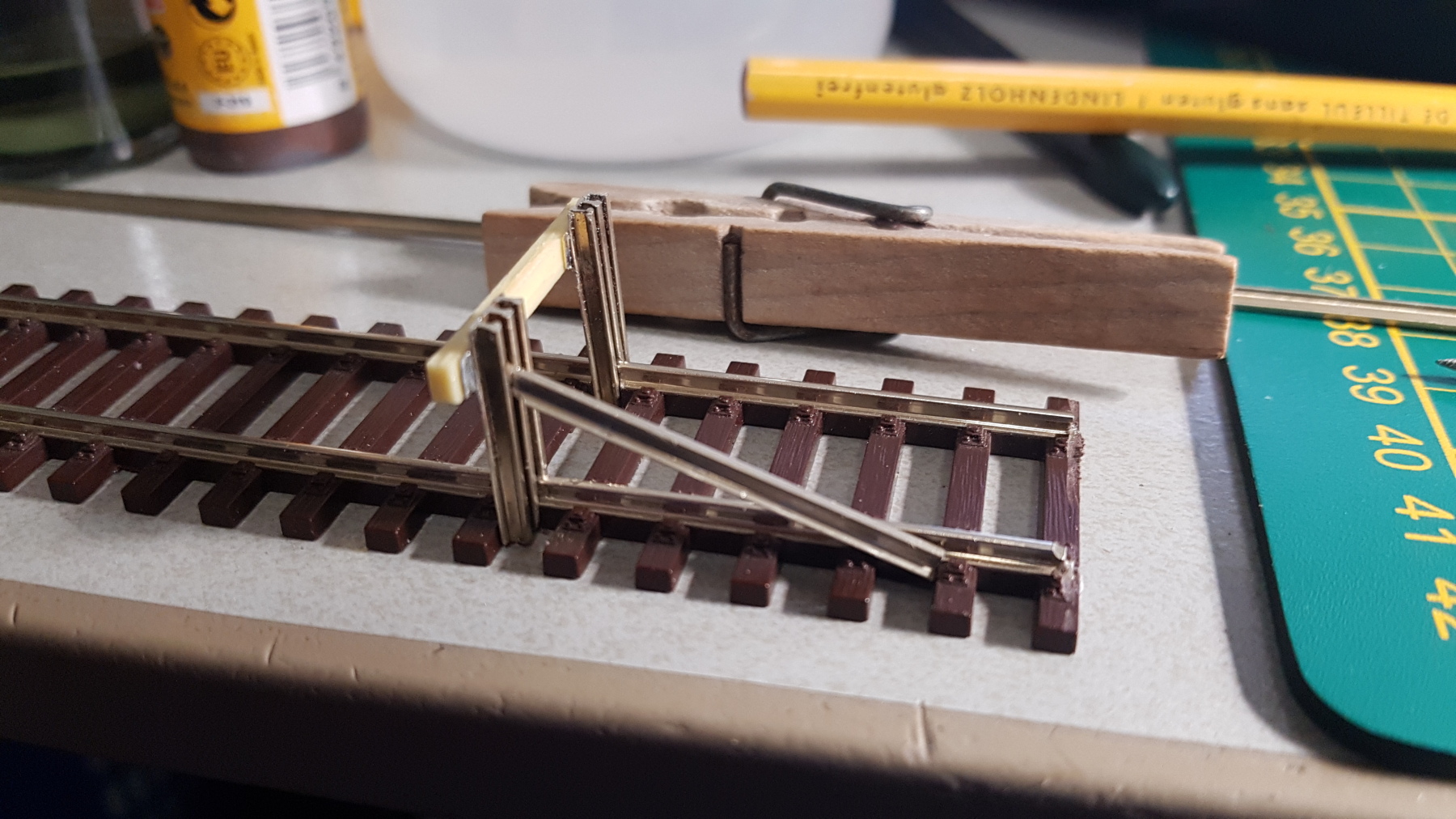

eerst maar eens wat stukjes vijlen:
en vervolgens alles samengesteld en in elkaar gesoldeerd.
Hierna het resin stuk er op gelijmd.
Ik heb heel veel moeite gedaan om zelfs de montage platen achter de biels te zetten, maar of je daar nou nog zoveel van terug ziet...  ;D
En dan lekker kliederen met verf en washes  ;D
Vooral het rood is best lastig omdat je het verweerd wil maken en dan is het droog en lijkt het meer roze.
Zelfs na het plaatsen heb ik de stootbalk nog meerdere keren opnieuw geschilderd.  ;D
Hier het resultaat na meerdere kleurtjes wash etc.

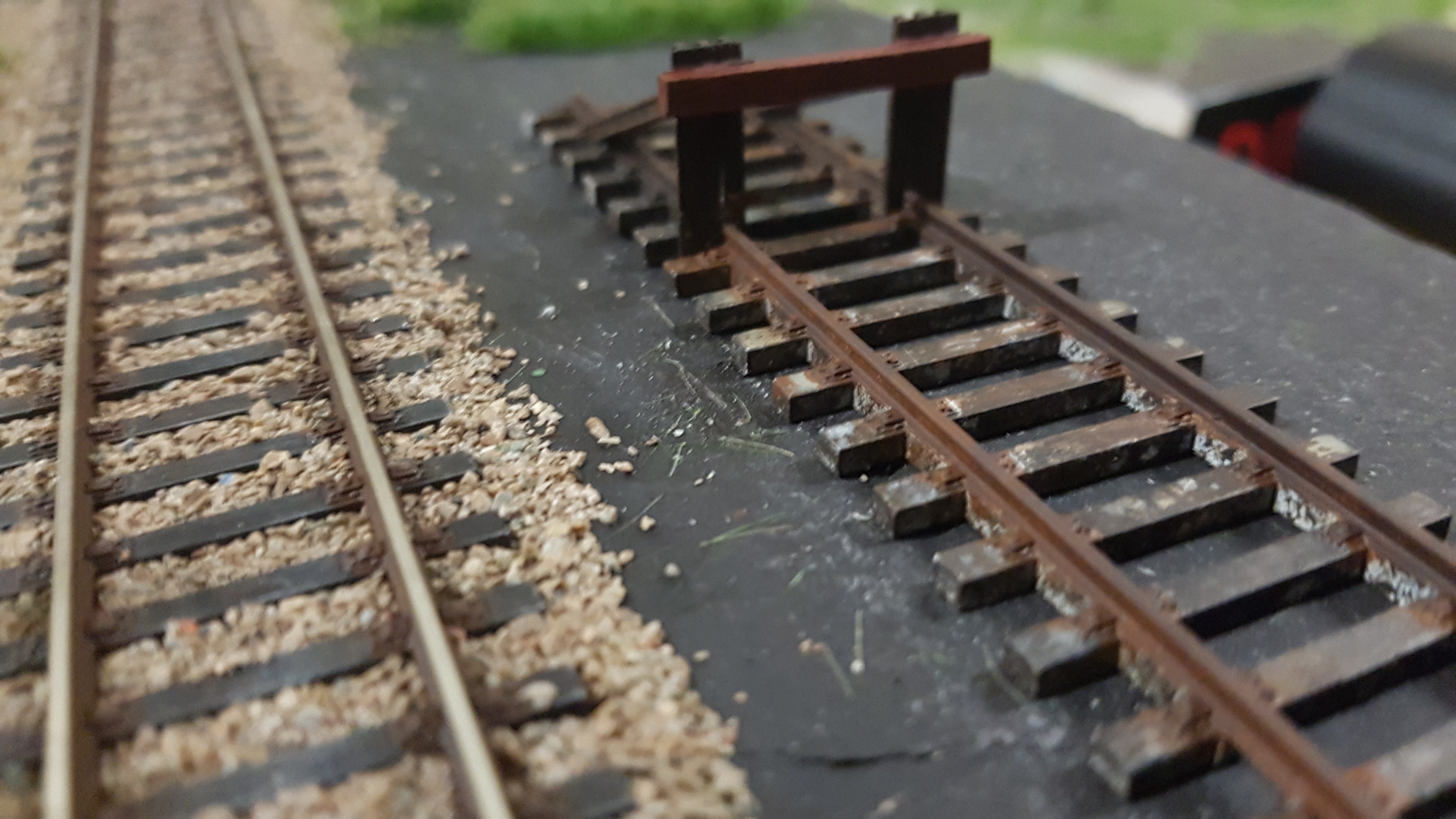

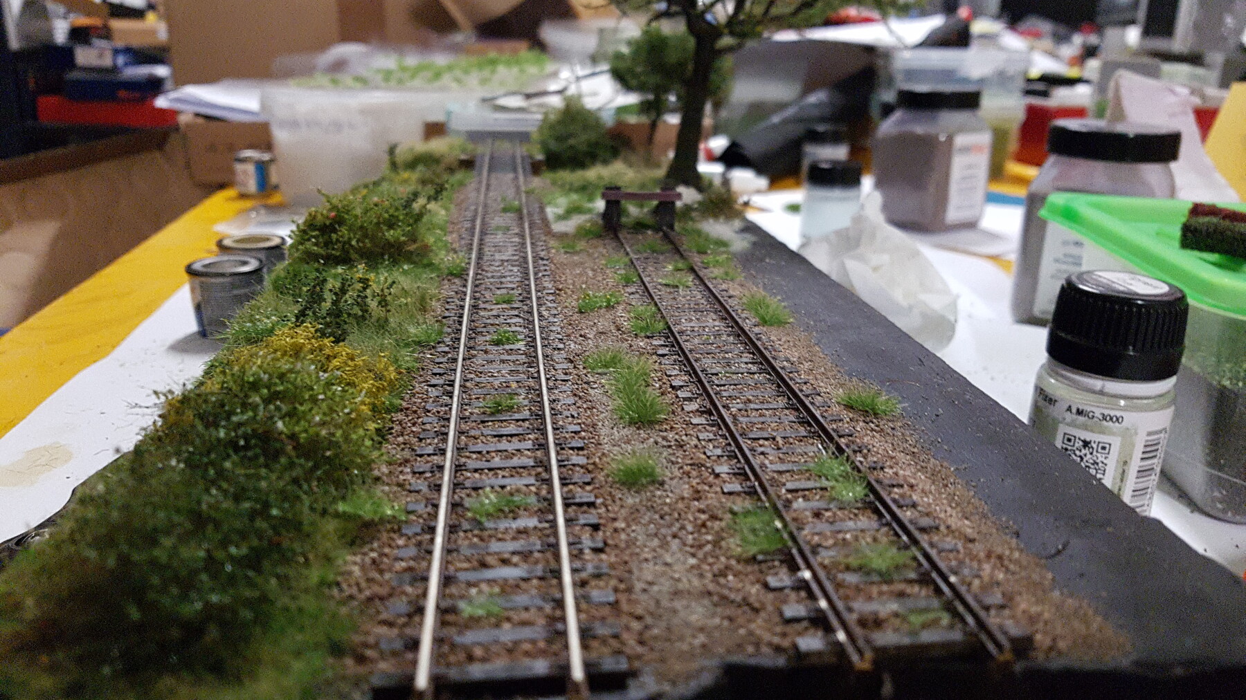

Het ballastbed
Na het maken van het stukje rails met stootblok moest het geheel in gebouwd en voorzien van ballast.
Het doorlopende spoor had ik al eerder geballast maar daar heb ik niet echt foto's van.
Maar op deze foto van het proefpassen is wel een indruk te krijgen ;)
Mijn bedoeling is de 2 sporen apart in de ballast te leggen en het stuk ertussen te voorzien van wat fijner grind waardoor het allemaal net even wat meer tot leven komt.
Ook ligt er naast het ballastbed wat fijner grind. allemaal om het net wat levendiger te maken.
Dus zogezegd zo gedaan. Vervolgens zelf wat graspollekes gemaakt met mijn nieuwe RTS greenkeeper en die hier en daar in het ballast geplaatst.
Doelbewust is er minder geplant in het doorlopende spoor en is het stuk waar straks de hongaar komt te staan grasvrij  ;D
Omdat ik het einde van dit soort spoortjes vaak overwoekerd zijn met een mengeling van zand, mos en onkruid werd een experiment gedaan met zilverzand.
Het nadeel hiervan is dat het weer uitvloeit als je er verdunde houtlijm op druppelt. Daarom werd het toen het bijna droog was op een hoopje geveegd, dat ging best goed.
Maar uiteindelijk moest er wel een keer of wat gelijmd worden voor het goed was ;D
Toch is het effect wel leuk en zeker voor herhaling vatbaar  (y)
Alleen is de kleur nu meer vieze sneeuw dus dat moest ook aangepast.
Ook meteen maar even een experiment met een bramenstruik die het geheel aan het overwoekeren is
Al met al weer leuke experimentjes ;)
