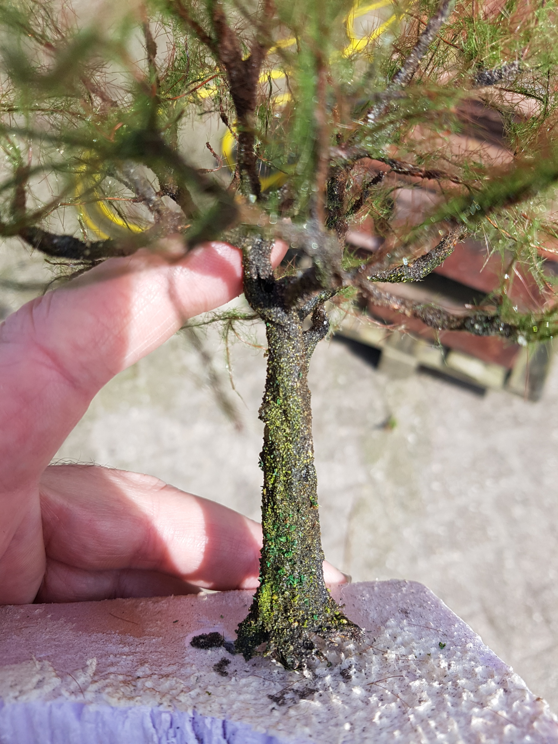

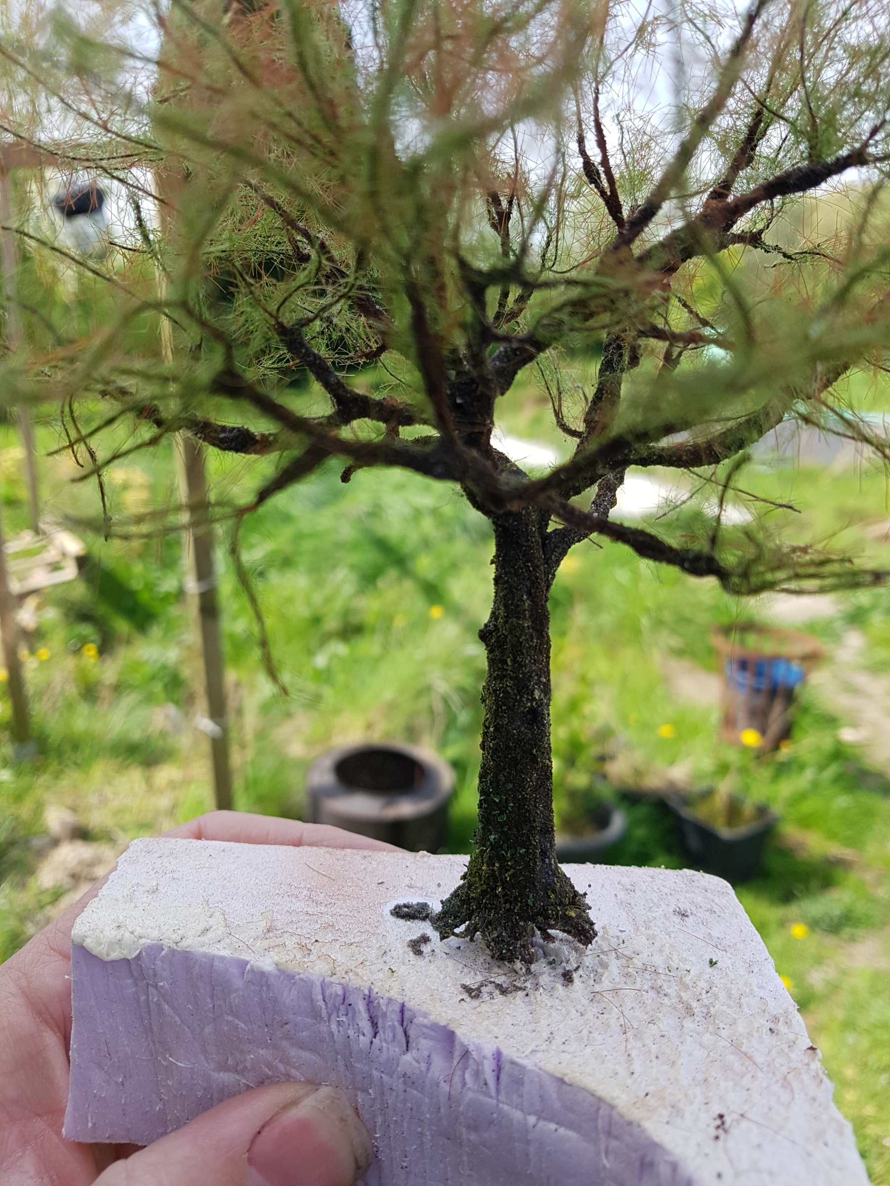

and now for something completely different: nr one.. the larch
Omdat er toch ook maar eens wat boompjes op moesten maar eens een experimentje gedaan met een boom maken.
De basis vaker genoemde draad methode met een twist die ik nog en keer zal beschrijven.
Vervolgens met pva en fijn straalgrid de stam en dikke takken opgebouwd.
Helaas zijn de meeste foto's mislukt dus zullen jullie het met deze plaatjes moeten doen
Hopelijk is een beetje te zien dat ik 2 verschillende kleuren gras heb gebruikt, al heb ik die wel verkeerd om gebruikt.
Volgende keer eerst bruin en dan groen
Stammetje kreeg nog wat mosjes etc:

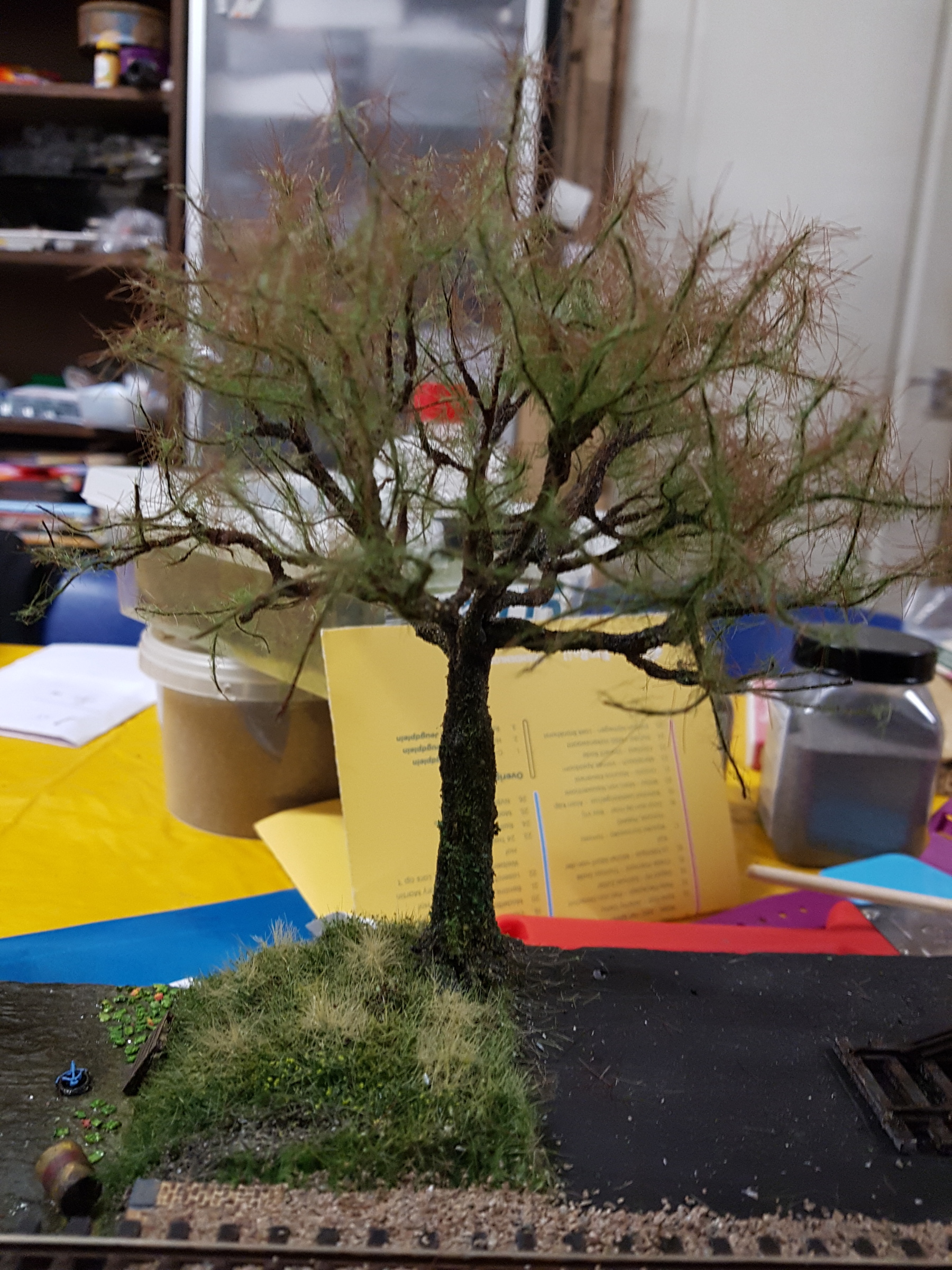

Even proefpassing op de uiteindelijke locatie:
Denk dat ie daar wel goed staat

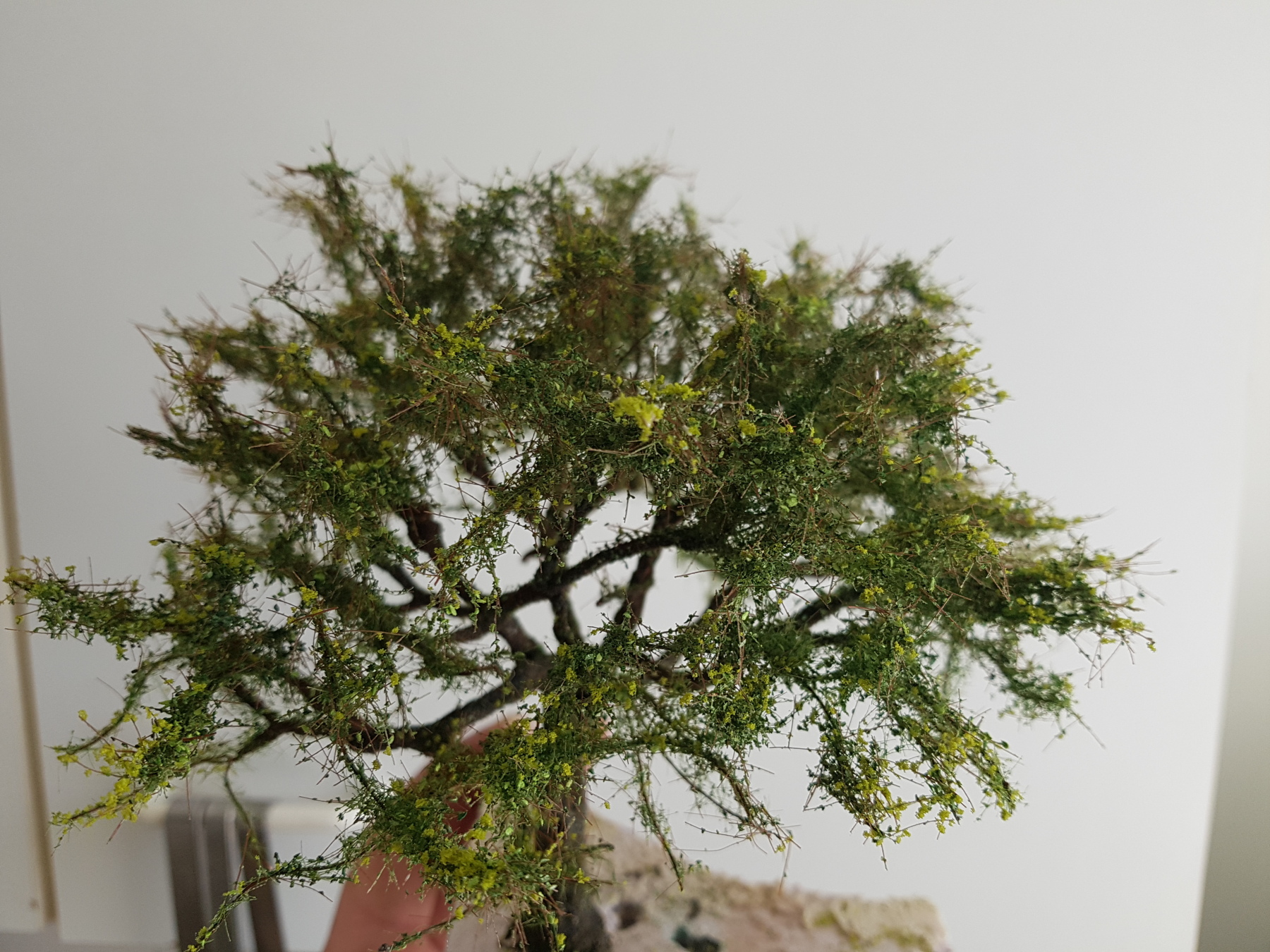

En toen moest het loof er op.
Wat er nu precies fout gaat weet ik nog niet maar ik vind het loof teveel rond de hoofdtakken en te weinig aan de twijgjes zitten.
Ik heb dat wel geprobeerd maar elke keer als ik daar lijm smeerde, trok ik de grasvezels mee.
Spuiten met lijm zorgde er weer voor dat de twijgjes samen plakten.
Kortom, das nog een kunstje dat ik wat beter onder de knie wil krijgen.

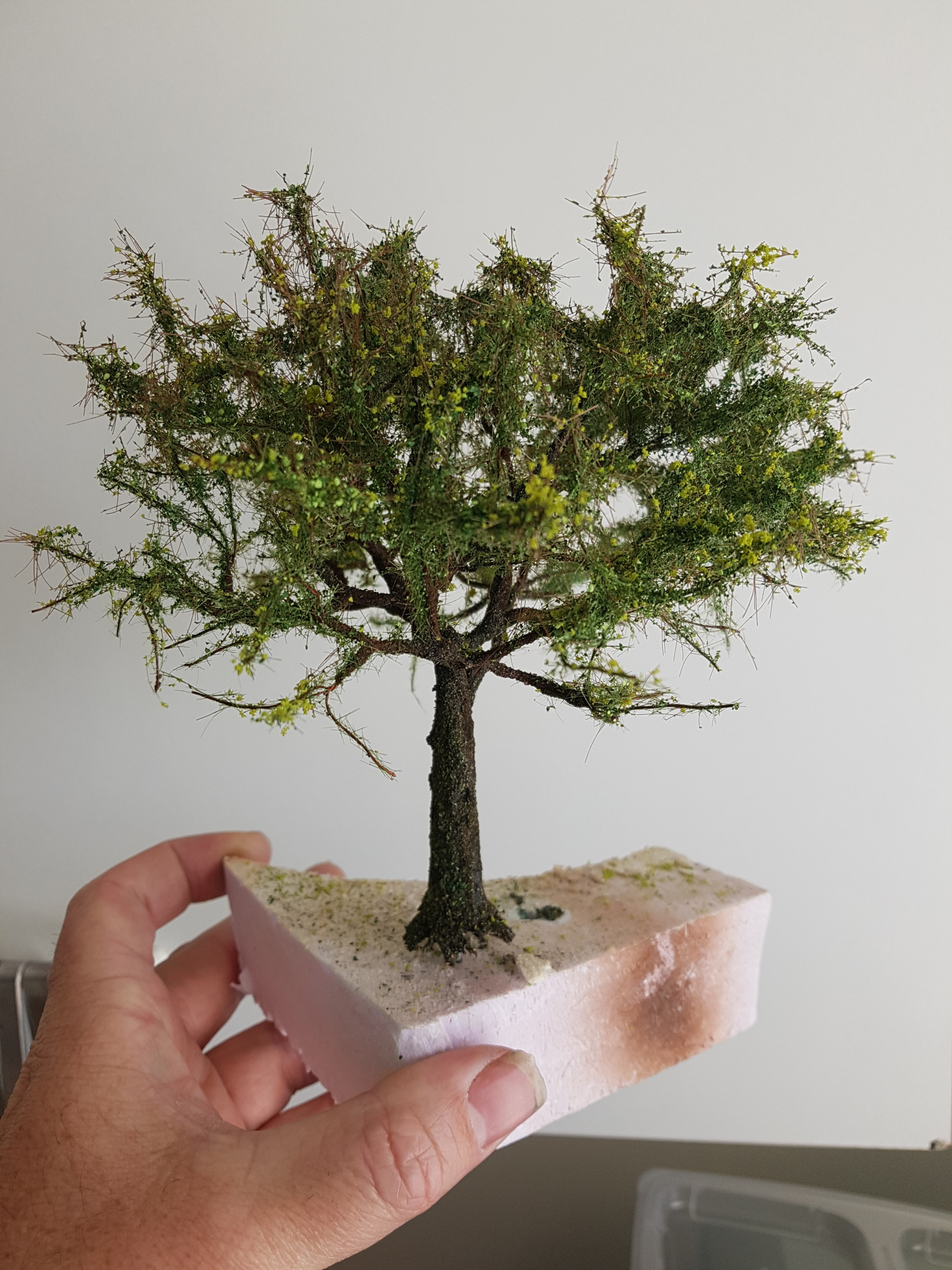

En hier een closeup. Hier is goed te zien dat ik ook wat met verschillende kleuren loof gespeeld heb.
Op de andere bomen op het dio heb ik weer andere combinaties gebruikt om zo tot 1 geheel te komen:
Groetjes, Ferenc

Cool! Alleen: herken je hem wel van middellange afstand?
Hendrik Jan
Berichten: 7199
Re: brug over troebelt water
Reactie #62 Gepost op:
06 June 2024, 19:17:24 »
Toch de spuitbus gebruiken.
Korte stootjes en dat vooral langs de buitenkant van de boom.
Het is een handigheidje dat je enkel onder de knie krijgt door te oefenen. De half mislukte bomen plant je uiteindelijk ergens achteraan, in een groepje. Dan vallen de imperfecties niet op.
Succes!
Hendtik Jan

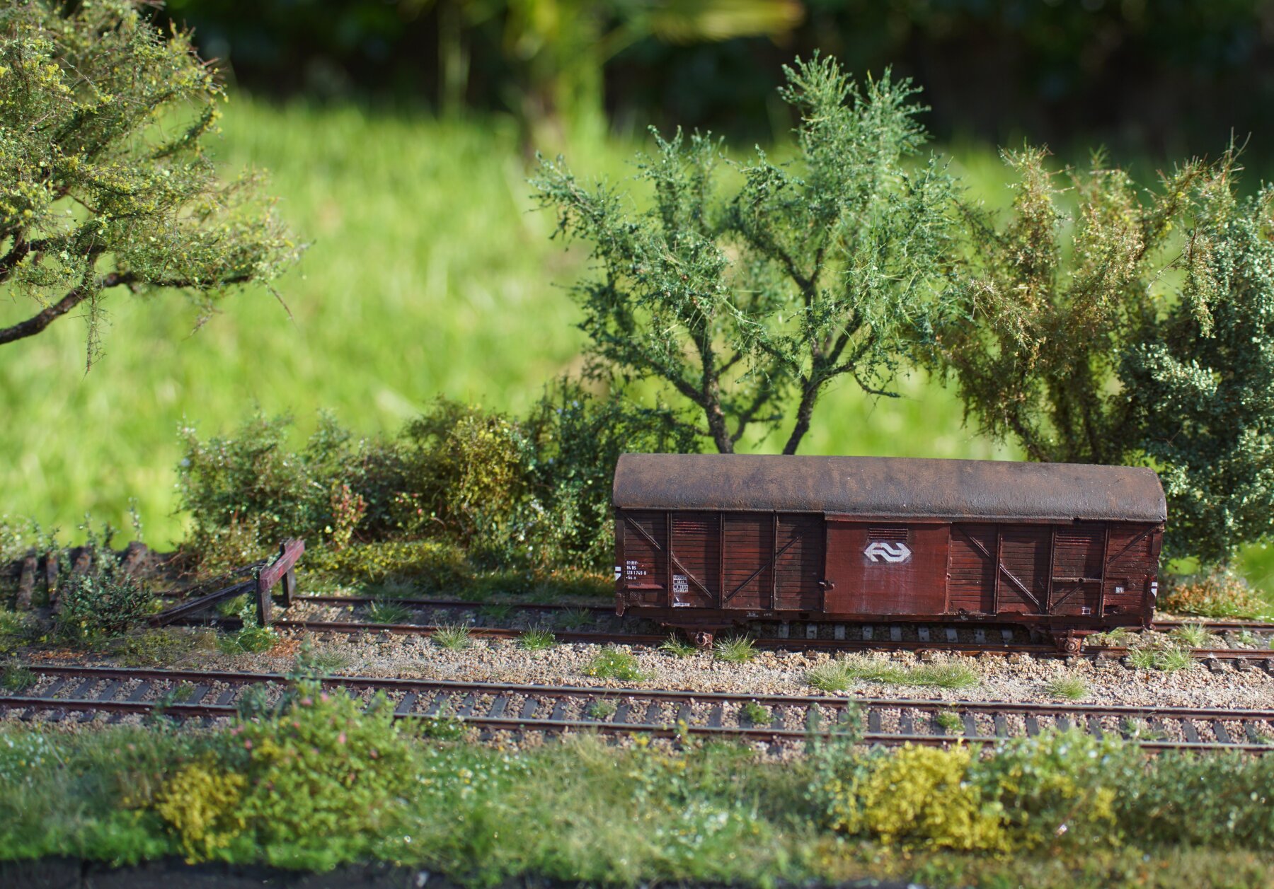

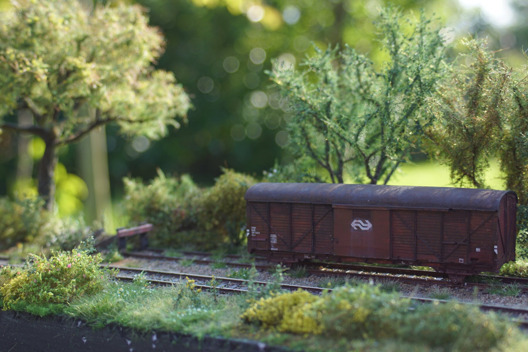

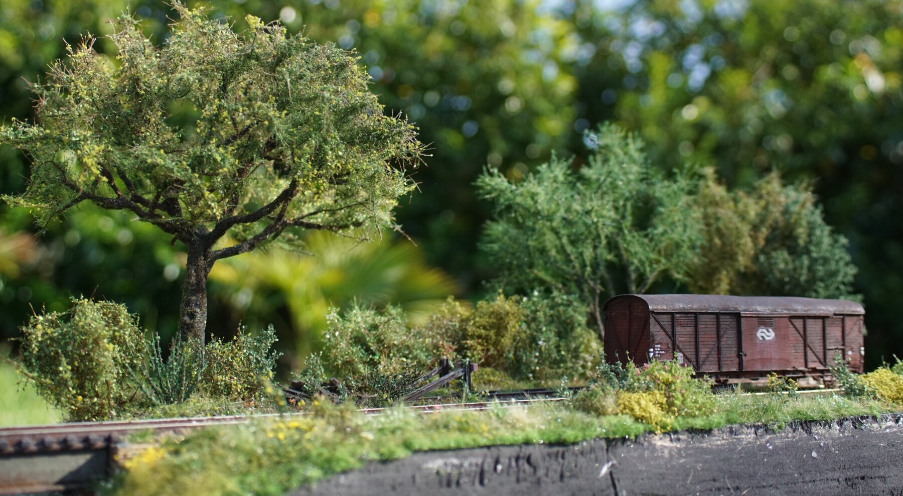

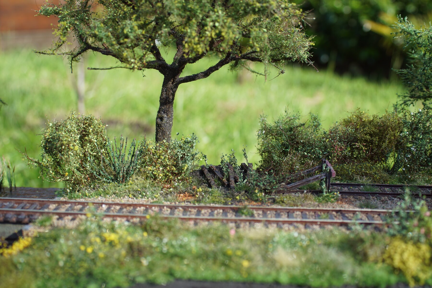

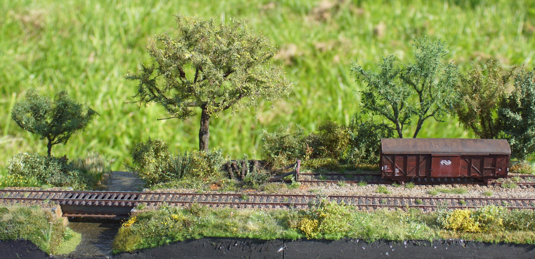

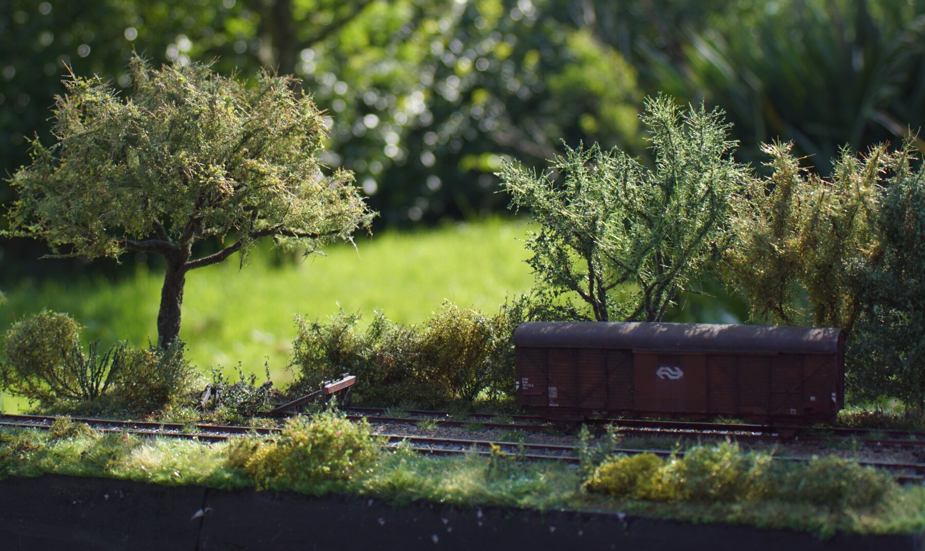

The End
Dank jullie wel voor de feedback. Uiteraard is het een kwestie van doen.
En dus ben ik ook verder gegaan met oefenen.
Nu kan ik daar nog een hoop tussendoor foto's van laten zien maar de mooiste zijn toch wel de eind foto's.
Dus daarom maar het afgeronde diorama.
Want zeg nou zelf, plaatjes zeggen meer dan woorden.
De foto's zijn klikbaar voor een grotere uitvoering
Groetjes, Ferenc
