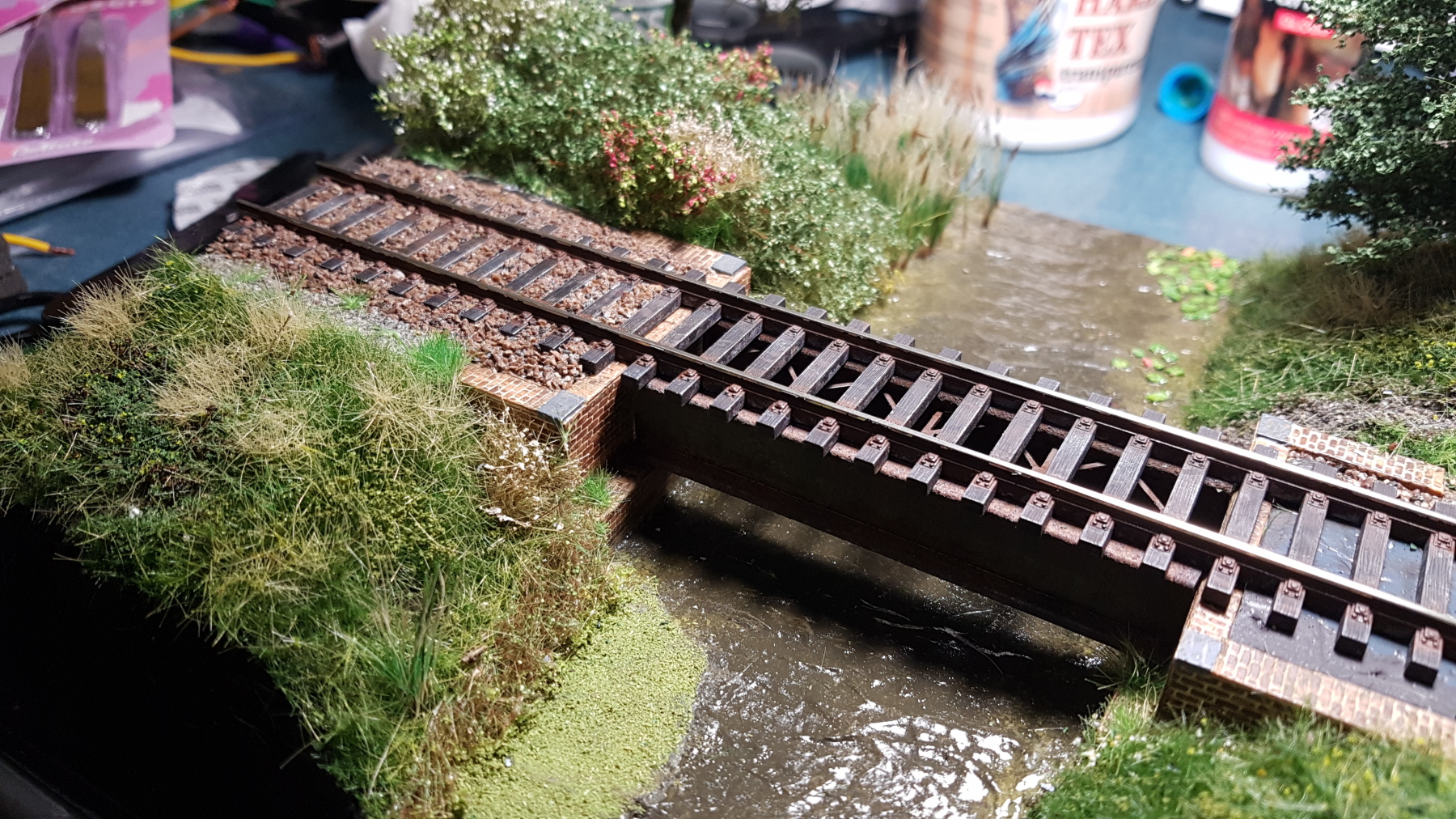

« Reactie #37 Gepost op: 25 March 2024, 22:16:15 »
jippie.. de 30 dagen melding hahaha.
Te druk met andere dingen zoals ontrax etc. maar dat wil niet zeggen dat er niks gebeurd is.
Eerst heb ik maar eens een proefje gedaan met het weatheren van een stukje rails. dat ziet er best aardig uit al zeg ik het zelf  ;D
Op deze foto is goed te zien dat het water toch net niet is zullen we maar zeggen...
Dus dat ga ik toch maar eens aanpassen
Vervolgens moest er wat aan het gras gebeuren. Steef wees me er op dat dit iets wat groen was. Viel toch wel mee?   ;D ;D
Hij had natuurlijk gelijk dus daar werd wat mee geëxperimenteerd.
Maar het was niet zoals ik wilde.
Inmiddels was het Ontraxs tijd en daar stond RTS..
Dit echtpaar gaf erg leuke demo's en haalde me overstag om er 1 te kopen.
Toen ik hoorde dat de vrouw 's avonds een snaps krijgt als ze 1 van "haar" roze uitvoeringen verkoopt kon ik het uiteraard niet laten om een roze variant te kopen  ;D
Is verder precies hetzelfde maar niet "mannetjes" blauw zoals al de andere legde ze uit.
Ik hou wel van een grapje dus de roze ging mee, samen met een hoop grasjes en ander strooi spul.
Dus bij thuiskomst maar eens een proefstukje maken:
Ik vind zelf de distels op de voorgrond erg leuk gelukt.
Helaas op de foto wat minder ;)
Na veel wikken en wegen besloten om het water opnieuw te maken.
Meteen een goed moment om te kijken of je dus weer over je blanke lak heen kunt met die talens plakaatverf.
Ik vind het beter:
Meteen maar eens even het bruggetje aangepakt. Ik wilde eens kijken of ik dat roestige ding nog kon voorzien van een groen kleurtje.
Want het gaat uiteindelijk om allerlei technieken te proberen, zo ook of je het kon schilderen zonder de roest "kapot" te maken.
Ja, dat kan dus  ;)
Kijk maar:
Volgende stap was wat meer rails weatheren en wat fijner details aan het groen.
Dat is nog niet geheel naar mijn zin dus ook dat zal in de komende tijd nog wel wat veranderen.
Maar hier alvast even een totaal plaatje:
In de komende tijd zal de rails geballast worden en gaan er nog details toegevoegd worden.
Groetjes, Ferenc

Die brug zakt nog eens in wanneer er een trein passeert!  :D

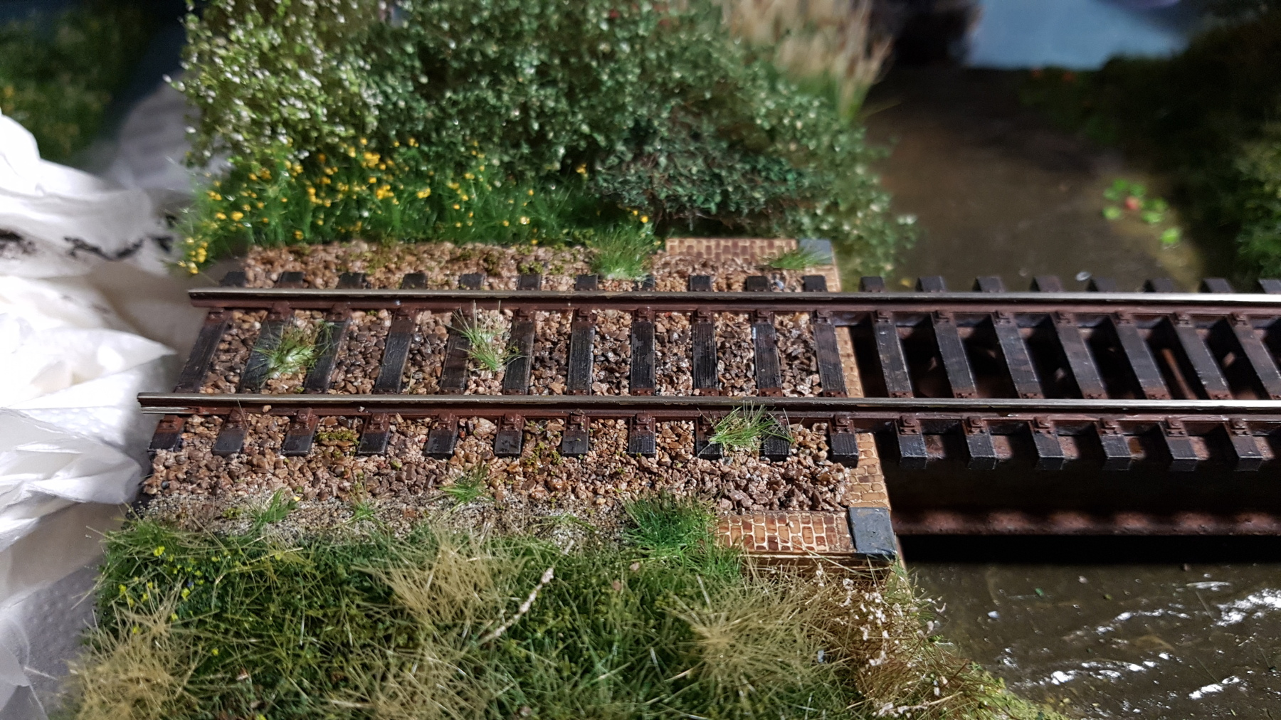

Na een lange oorverdovende stilte maar weer eens even een update van het oefen diorama.
Het was natuurlijk niet de bedoeling zo lang te wachten met een update, er werd wel verder geknutseld.
Maar het schrijven van de updates kwam er door "het leven" even niet van.
Zo moest er een 45 jaar oude graafmachine opgekalefaterd worden, het forum beetje gemodereerd worden en zelfs aspirant knvb coaches mentaal gesteund worden  ;D
Een mens kan maar druk zijn.
Gelukkig heb ik wel steeds foto's gemaakt van de voortgang dus de verhaaltjes kunnen alsnog geplaatst worden.
Ik zal dat in de komende tijd proberen.
Maar genoeg gezwam, het is een modelbouw topic ;D
We waren inmiddels aan het ballasten toe gekomen. Nu vind ik zelf het erg mooi als je in je ballast verschillende korrel groottes toepast.
Dus aan de slag met combinatie van minitec en bekende ballast van north state studio. Ik heb daar zelf een mix van gemaakt:
Hier is de ballast net ingelijmd dus zie je goed de natte lijm tussen het grind. Dat droogt vanzelf mooi op.
Nu steekt het schouwpad nog erg af maar dat komt in de volgende stap wel goed :)
Vervolgens beetje weatheren met washes en wat mosjes en graspollen.
Het idee is dat het een museum lijntje is waar niet heel veel over heen gereden wordt dus er ligt geen overvloed aan olie.
Maar wel wat gras, maar ook weer niet compleet overwoekerd:
de komende tijd maar eens proberen wat meer updates te plaatsen
Groetjes, Ferenc

« Reactie #42 Gepost op: 15 May 2024, 14:30:44 »
Duikeend, wel eens van een broekbalk gehoord?
In dit topic: https://forum.beneluxspoor.net/index.php?topic=71220.0 is er meer over te zien.

« Reactie #43 Gepost op: 15 May 2024, 15:38:52 »
jazeker. alleen heb ik er voor gekozen deze niet toe te passen  ;D
want:
Door de korte bouwtijd moesten er concessies gedaan worden.
Zo zijn niet alle Rollagen en opleggingen correct uitgevoerd maar heb ik wat dichterlijke vrijheid toegepast.
vaak werd de broekbalk toegepast, maar niet altijd:  ;)
Maar genoeg over het bruggetje. Dit dioramaatje is een oefening van technieken. Technieken en methoden die ik nog niet eerder toegepast heb.
Het gaat me meer om het maken van water, riet maar ook kijken of je een geloofwaardig geheel kunt maken zonder airbrush.
de komende posts zullen allemaal een inkijk geven in de technieken en probeersels.
De nadruk ligt niet op het correct uitvoeren van het geheel. wel wil ik proberen de kleuren en structuren zo goed mogelijk te benaderen.
Hier een kleine Sneakpreview van hoe het er nu bij staat:

  • Berichten: 7886
Re: brug over troebelt water
« Reactie #44 Gepost op: 15 May 2024, 16:30:44 »
Ik vind het heel overtuigend. En de mate van details maken dat je steeds nieuwe dingen ziet in de vegetatie. Wat mij betreft een zeer geslaagde vingeroefening.
