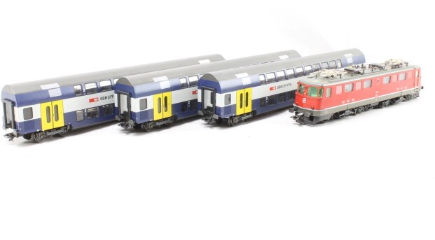

Nee Wibi, het is een lok uit een Delta startset met Marklin nummer 28505. En die is omgebouwd door van beide draaistellen 3 wielen te vervangen door geïsoleerde wielen en de stroomafname van het loopdraaistel aan te passen.
Gr, Ben.
