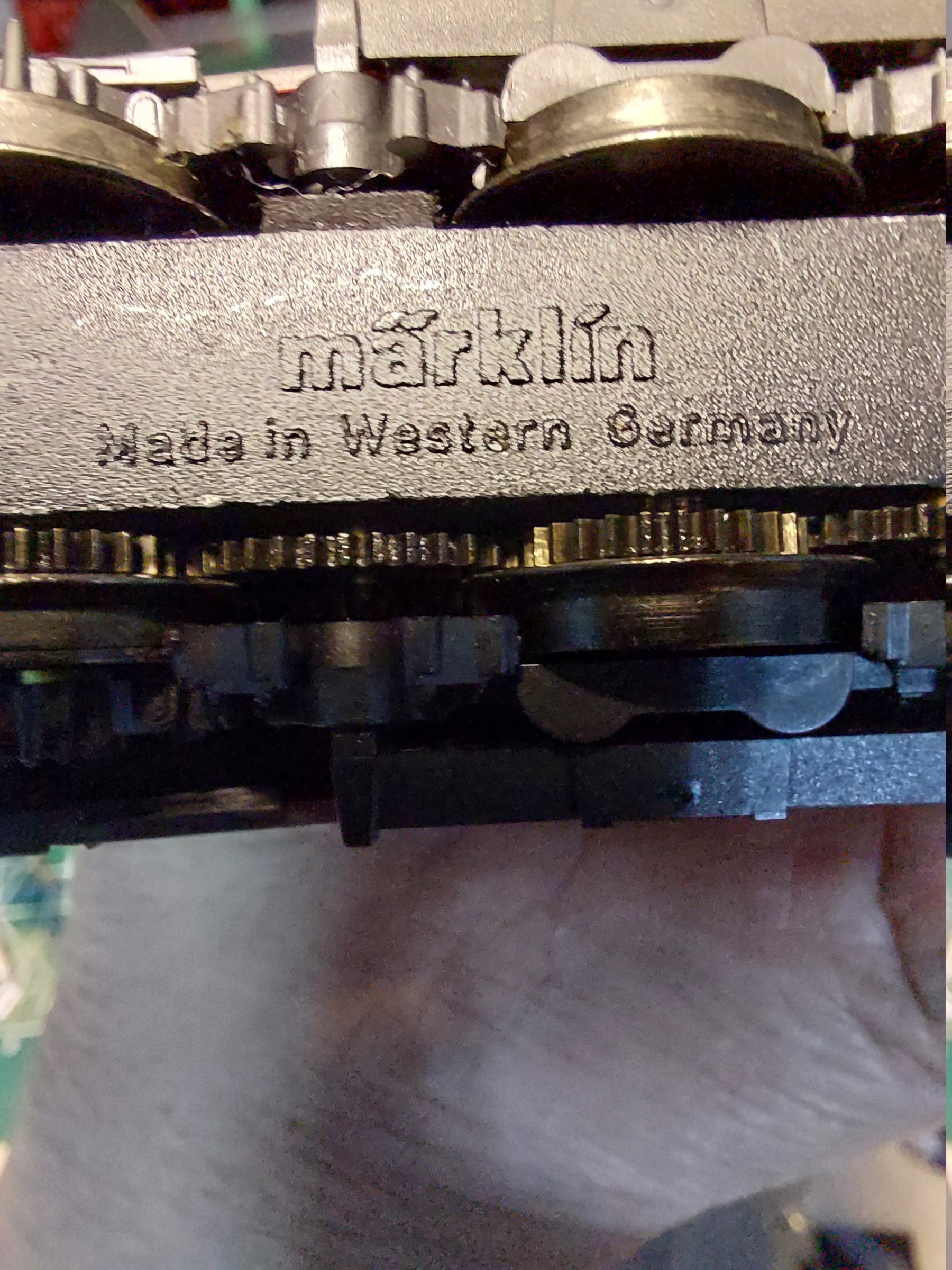

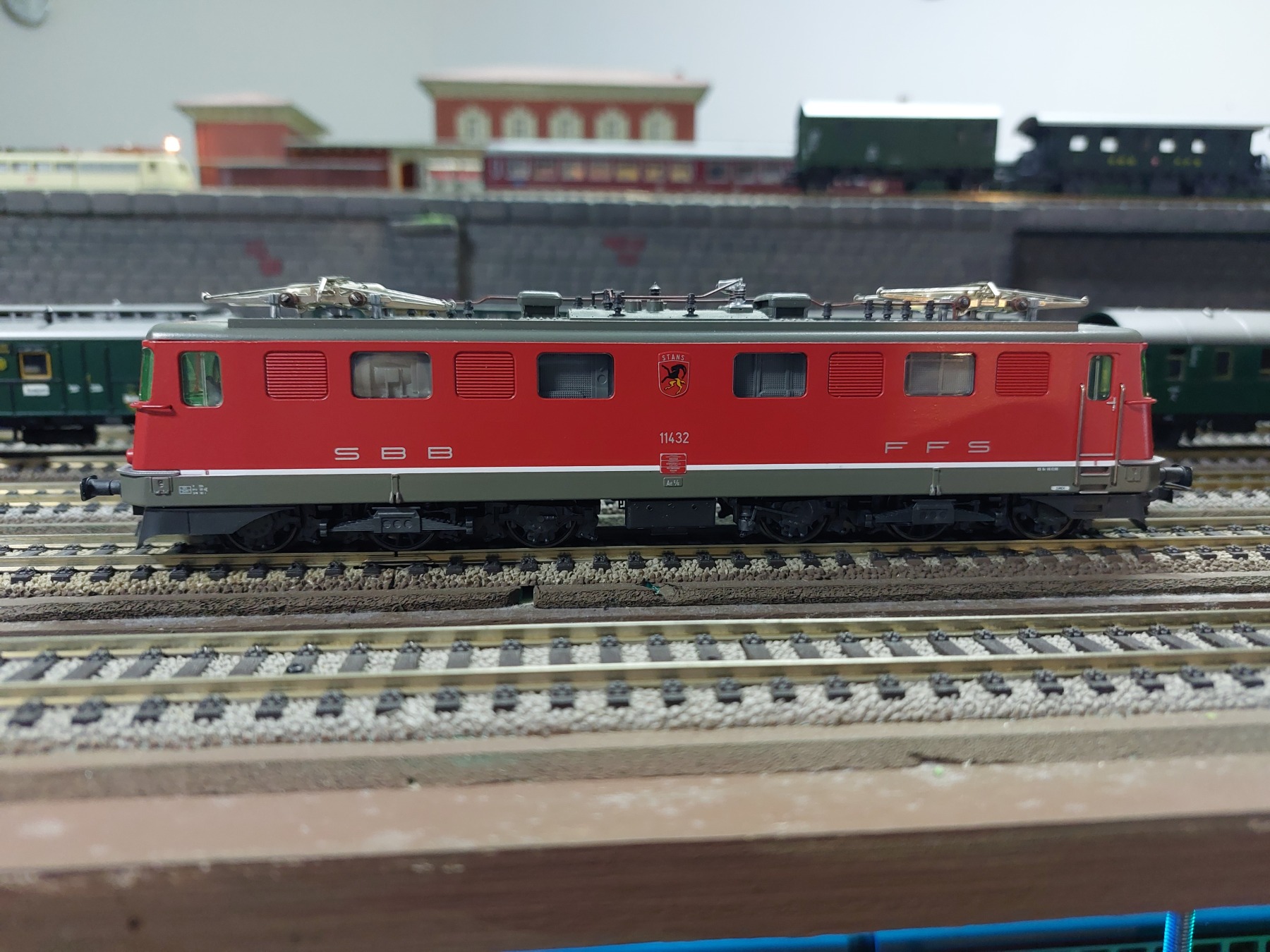

onlang ben ik in het bezit gekomen van een Märklin loc 114 32 Ae 6/6 DCC digitaal voor 2-rail.
Ik weet niet beter of Märklin deed niets met 2-rail gelijkstroom dus voor mij is het een raadsel.
Onder de loc staat:"made in Western Germany"dus dit lijkt een loc uit DDR tijd.
Kan iemand ophelderen wat dit is
groet Rob
Euhm, Western Germany was tot 1990 gewoon bekend als de Federal Republic of Germany(FRG, in het Nederlands BRD Bondsrepubliek Duitsland). De DDR heette in het Engels German Democratic Republic(GDR, in het Nederlands DDR Duitse Democratische Republiek)
Zoals boven is vermeld, een Hamo lok. Heet nu dus Trix.
Grt, Ronald.

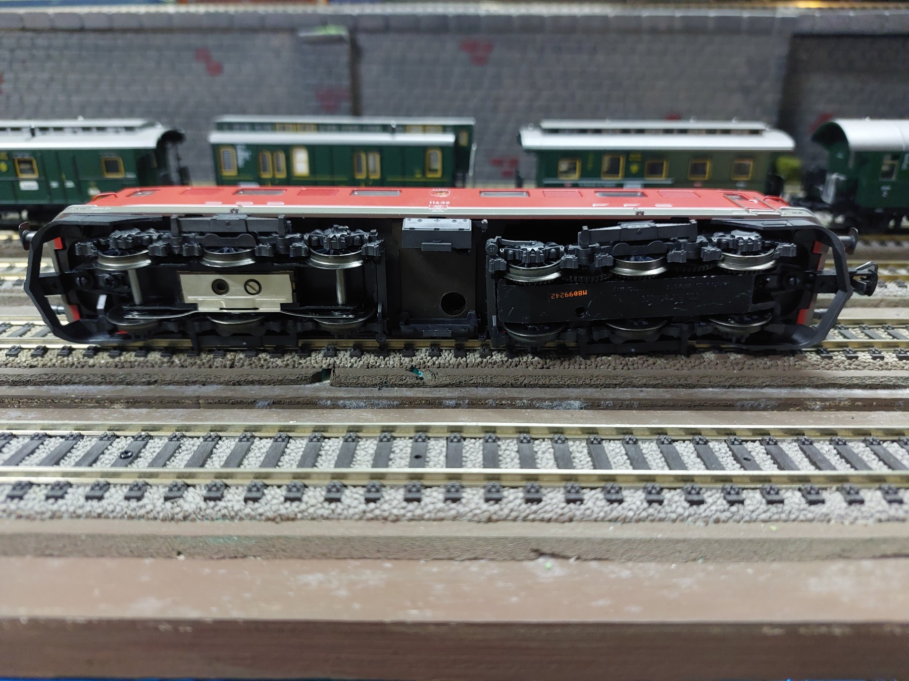

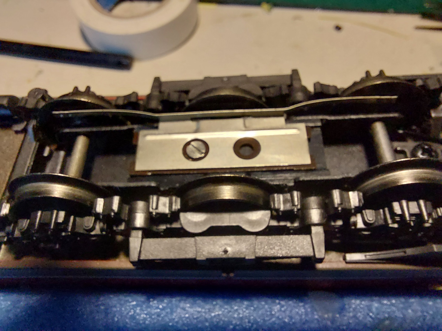

Volgens mij is de getoonde SBB lok is geen Hamo lok maar een door een particulier omgebouwde Marklin 3railer.
@Rob, zit er ook een doos bij en wat is het artikelnummer wat daar op staat?
Gr, Ben.

Deze lok is een omgebouwde marklin lok uit een startset.
Onder het label HAMO is alleen de jaren 60-80 "oerversie" op 3050 basis uitgeleverd.
Van trix zijn er alleen de allernieuwste versies beschikbaar. Ik geloof allemaal al met middenmotor.
Het motorblok is volgens mij hetzelfde als in de E03, die bij marklin in 1966 het licht zag. Vandaar het opschrift Germany-West of Western Germany.

Maar onder de loc staat duidelijk "Märklin"
Het lijkt mij geen ombouw door een particulier, beoordeel zelf de foto.
De loc heeft een middenmotor met 2 cardan aandrijvingen, geen DSS maar werd wel voorzien van een decoder.
Volgens de Duitse Wikipedia werd de benaming "Made in Western Germany" tot uiterlijk 1990 gebruikt om duidelijk aan te geven dat er twee Duitslanden waren. Na de hereniging werd de benaming "Made in Germany" gebruikt. De lok is dus minstens 23 jaar oud maar ziet er uit als nieuw.
Ik heb hem heel voorzichtig op zijn kant gelegd, maar zal het nooit meer doen  :-[
Groet, Rob

Kan je een foto van de binnenkant plaatsen? Middenmotor icm dit aangedreven draaistel vind ik wel interessant
