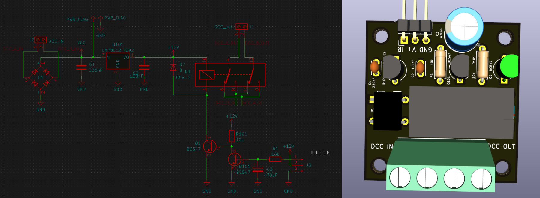

  • Berichten: 5248
Re: Nieuwste generatie keerlusmodules
« Reactie #24 Gepost op: 14 January 2024, 20:15:46 »
Het probleem van ratelen tussen twee wagens kun je ondervangen door de lichtstraal niet haaks op het spoor te richten, maar schuin.
Vergeet niet om een simpel condensatortje toe te voegen om een afvalvertraging te maken voor het relais. Dat werkt ook als een trein goedwerkende keerlusmodule.
Ik heb er ooit een DIY printje voor bedacht. Ik denk met alle onderdelen dat je op de €6~€7 materiaalkosten zit. Ik geloof bij verreweg dat dit de simpelste, doeltreffendste en goedkoopste methode is voor het keerlus probleem.
En voor het gemak van aansluiten hebben we dit lichtsluisprintje. Die witte strepen komen overeen met je H0 spoorstaven. Ze staan onder 45 graden.
Ik dacht dat ik ook een smd versie had maar die kan ik ff niet vinden  :-X dus nvm dat.
« Laatst bewerkt op: 14 January 2024, 20:26:47 door bask185 »
