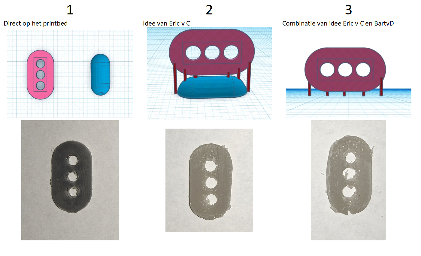

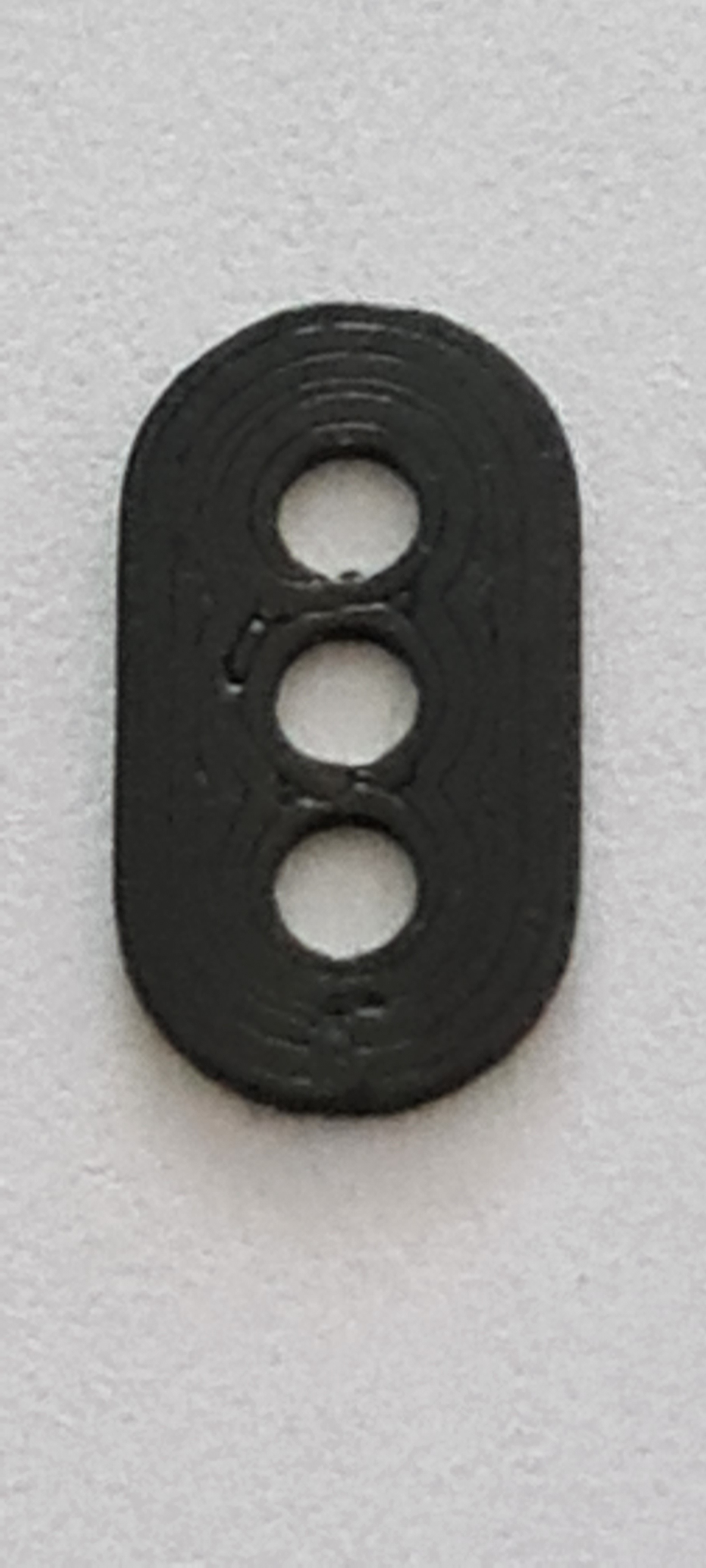

Hallo Ronald, bedankt voor alle moeite die je hebt gedaan
Je verslag is super duidelijk.
Eigenlijk heb ik de meeste van jouw aanbevelingen opgevolgd en het wachten is op de nieuwe 0,2 nozzles.
Hieronder zie je de resultaten van drie varianten (met een 0,4 nozzle):
Kijk niet naar de kleurverschillen, want bij het eerste schild had ik het zwarte filament net vervangen door het grijze.
Versie 2 is naar mijn mening het mooiste, maar versie 1 gaat ook.
Laatst bewerkt op: 02 November 2023, 13:14:48 door Arjen52

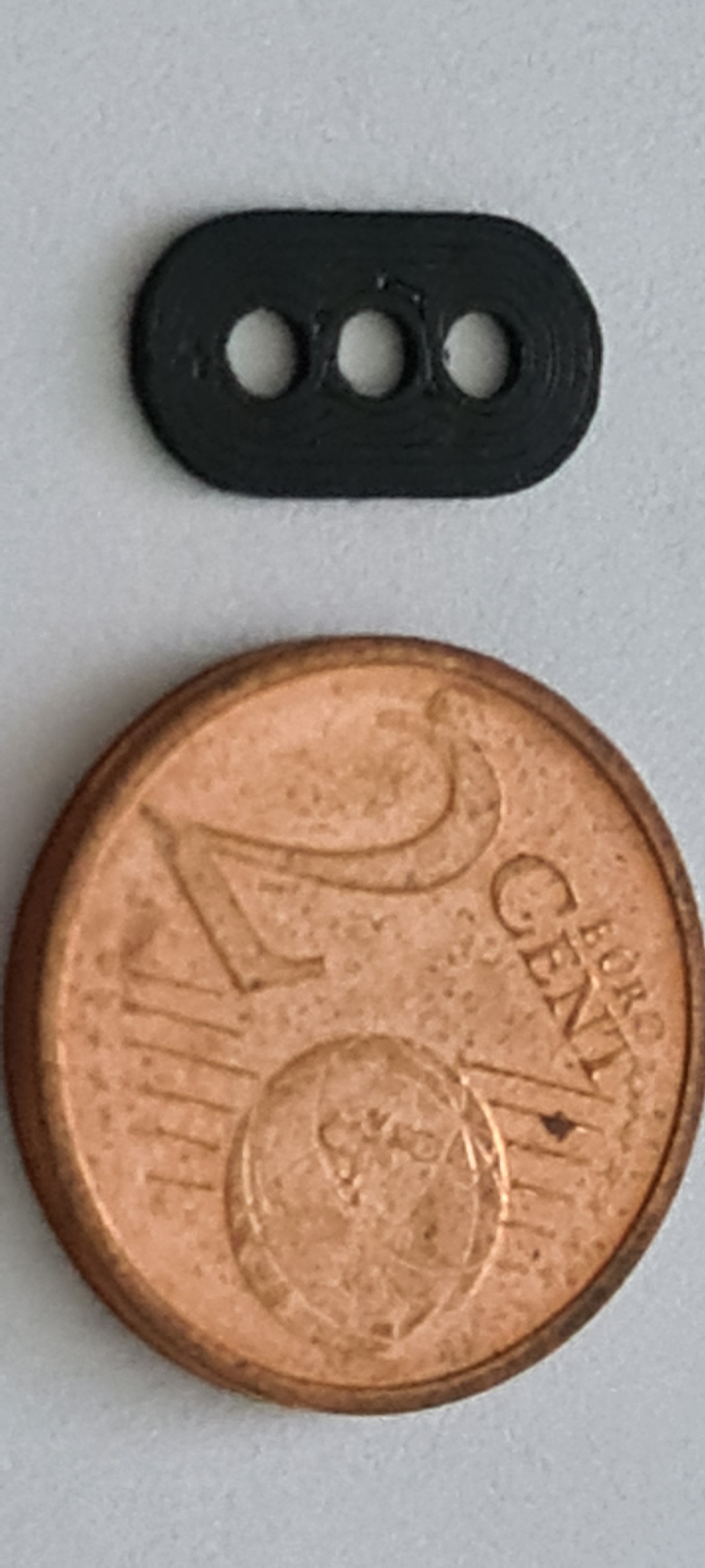

Zoals beloofd heb ik het verkeerslicht ook geprint op een Ender 3 Pro met het goedkoopste filament van 123Print. Hotend is 190 gr. en bed is 60 gr. Profile is Super Quality. Op de foto zijn kleine oneffenheden te zien maar met het blote oog zie je die niet. Ter vergelijking heb ik er een muntje naast gelegd.
Groet Frits

Ziet er best wel goed uit Frits.
Ben benieuwd wat het resultaat wordt met een nozzle 0,2mm.
PS: Dat muntje is ook niet super strak
Laatst bewerkt op: 02 November 2023, 15:14:22 door Arjen52

Arjen, eerlijk gezegd vind ik ze alle 3 niet fraai, die van Frits is wel sort of ok.
Eventueel kun je nabewerken met Putty, dat spul is goed te schuren en te schilderen.
Met een eerdere schrijver ben ik het eens dat dit soort objecten nauwelijks geschikt zijn voor een draadprinter. Wij hebben het ook geprobeerd met een sein, overgestapt naar Resin, is 10 keer fraaier.
Grotere objecten printen we wel veel met de draadprinter, we vermijden supports zo veel mogelijk en printen altijd vlak op het bed
Met vriendelijke groet, Bert

Mankeert niets aan de print van Frits. Ziet er voor een PLA printer gewoon heel netjes uit. Ik weet dat wij als hobbyisten een groot oog hebben voor detail maar je moet je afvragen of je, als het eenmaal op de baan een plaatsje heeft gevonden, de oneffenheden nog ziet.
Kijk naar het gemiddelde Preisner poppetje in h0. Daar kun je de knopen op het hemd ook niet zien zitten en het horloge ook al niet, die dingen gaan pas in schaal 0 weer opvallen.
Wat ik aan wil geven is dat wij soms de eisen te hoog leggen, vooral als wij zelf iets in elkaar zetten.
Bart

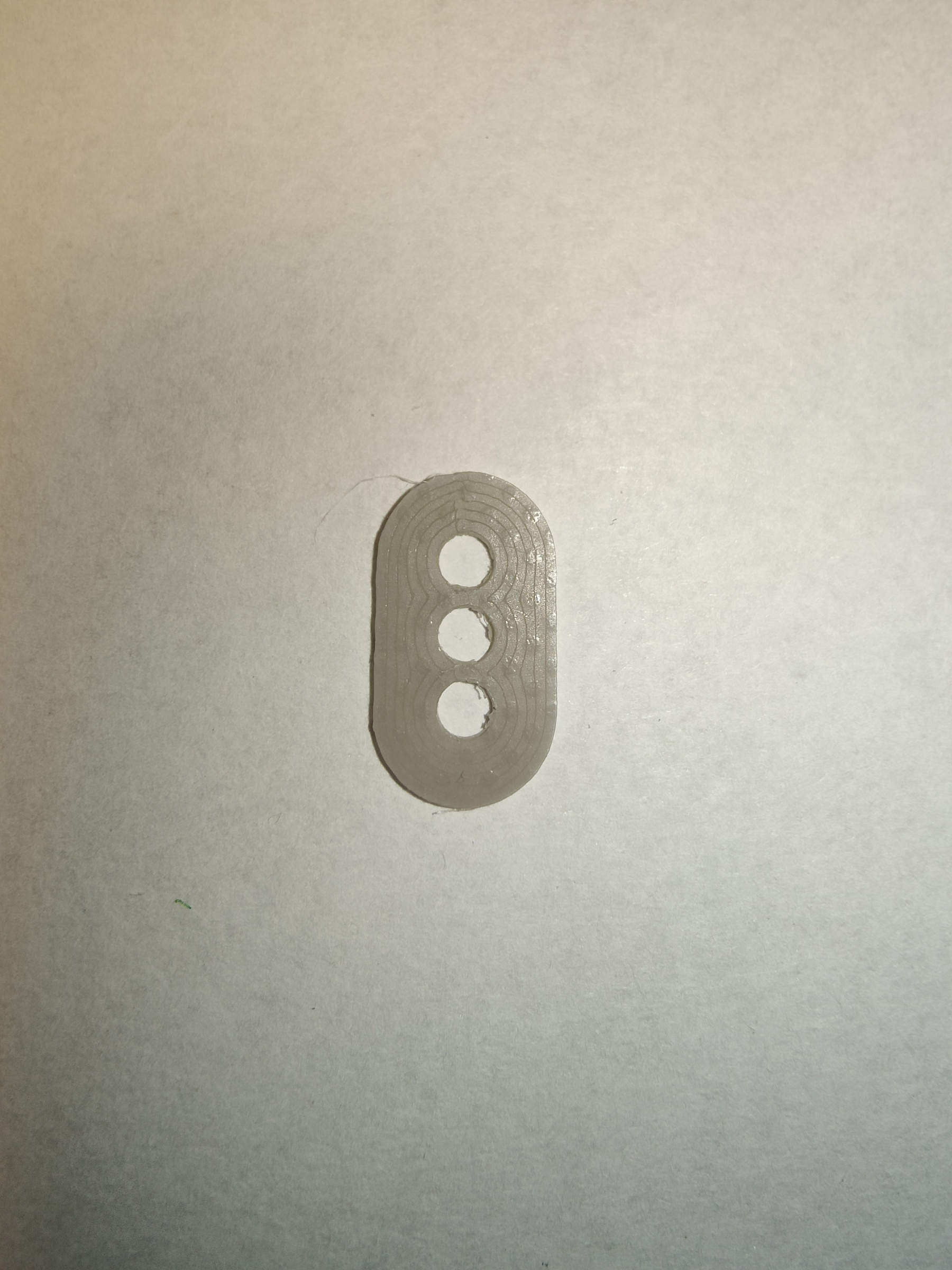

Vandaag toch nog een proefje gedaan:
Laagdikte: 0,08mm;
Nozzle: 0,4mm
Bedtemp.: 60°C;
Nozzletemp.: 180°C;
Printsnelheid: 40mm/sec.
Infill: 100%
Naar mijn bescheiden mening het beste resultaat van al mijn prints.
Als mijn nieuwe 0,2mm nozzles binnen zijn, ga ik daar ook een test mee doen.
Laatst bewerkt op: 03 November 2023, 13:45:25 door Arjen52

BartvD
Berichten: 2260
Relax, it is only a hobby.
Re: Hoe krijg je met een 3D-printer een glad resultaat?
Reactie #53 Gepost op:
03 November 2023, 12:11:54 »
ziet er prima uit!!

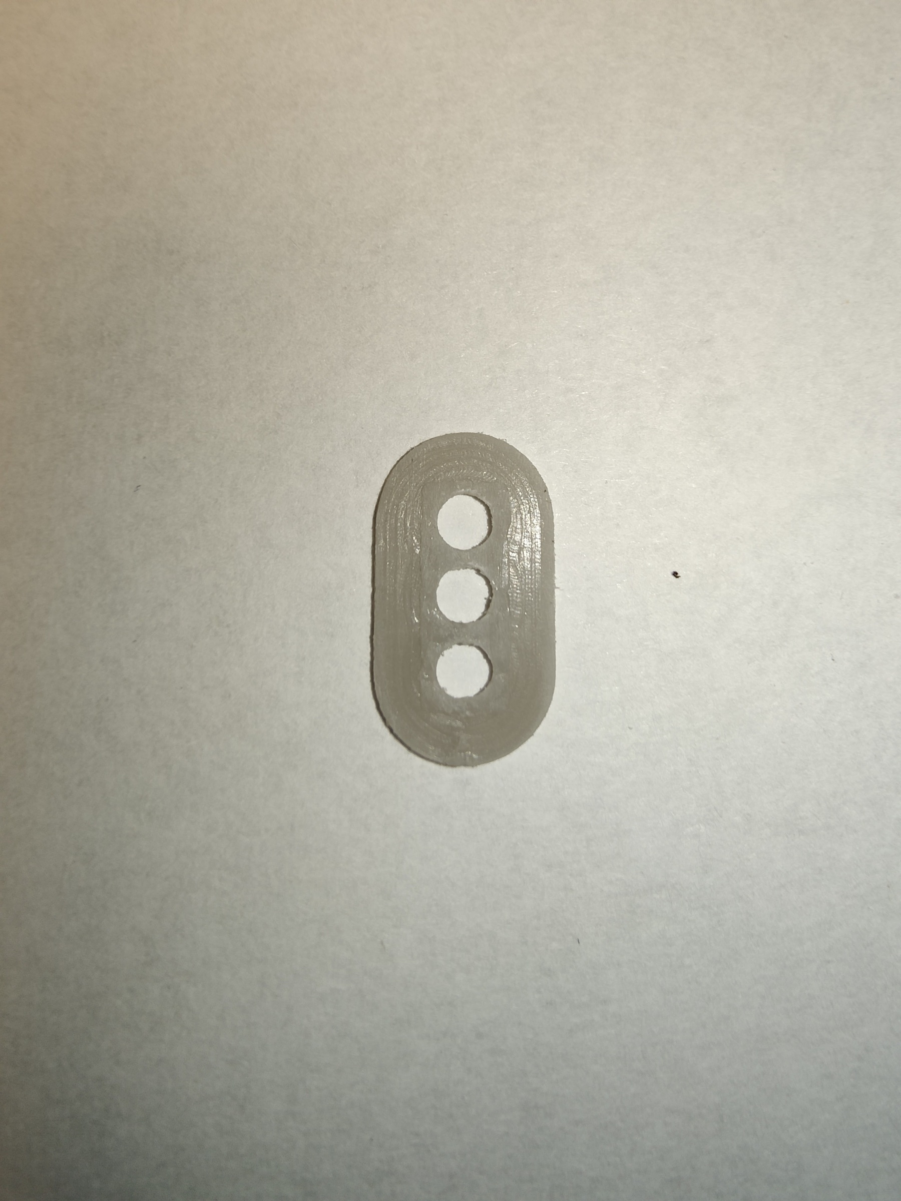

Dank heren. Nog even met een fijn schuurpapiertje langs de rand en de braampjes wegwerken met een rondvijltje.
Overigens zag ik later bij de instellingen van Cura dat de bodemdikte 0,6mm was, terwijl het schild 0,5mm dik is.
Daarom doe ik nog een test met een bodemdikte van 0,4mm.

En het resultaat met de bodemlaaginstelling van 0,4mm:
Laagdikte: 0,08mm;
Nozzle: 0,4mm
Bedtemp.: 60°C;
Nozzletemp.: 180°C;
Infill: 100%
Bodemdikte: 0,4mm
Zelfs het detail van de rechthoek rond de lenzen van de lampen is nu zichtbaar.
Vergelijk dit eens met de eerste foto's in dit draadje
Met dank aan alle meedenkers.
