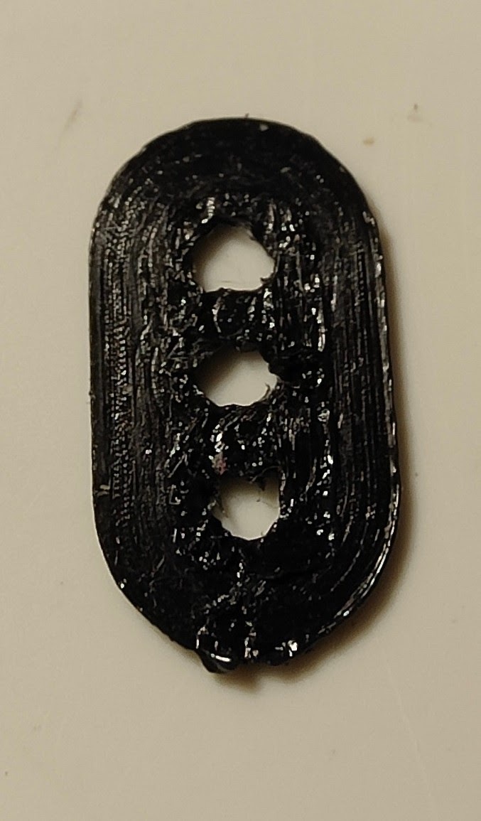

Naar aanleiding van een opmerking in een ander draadje, heb ik een vraag.
Ik gebruik een Creality Ender 3 V2 met 0,4mm nozzle.
Voor het afregelen van het printbed heb ik een auto-leveler en stel ik na enige weken stilstand het bed met de hand af.
Als draad gebruik ik PLA+ of PLA bij een bedtemperatuur van 60°C en een nozzle-temperatuur van 210°C.
Het lukt mij echter niet om de prints mooi glad geprint te krijgen. Vooral de onderzijde en de bovenzijde zijn 'rommelig'.
Bij grotere objecten kan ik dat wel gladschuren, maar ik print ook kleine objecten, bijvoorbeeld voor mijn verkeerslichten.

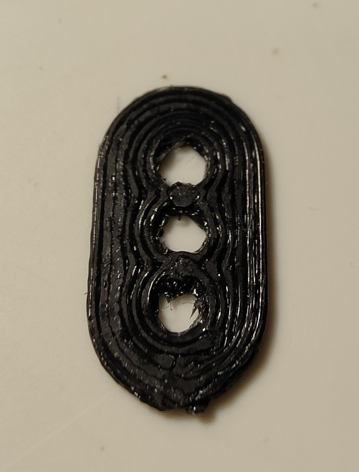

Onderzijde verkeerslicht schild
Bovenzijde verkeerslicht schild
Blijkbaar doe ik iets niet goed, maar wat?

@Pauldg: Deze foto's zijn als voorbeeld van het probleem dat ik beschrijf.
Maar ook bij grotere objecten zie ik deze oneffenheden.

Heb je de onderkant rechtstreeks op het printbed geprint?
Zo ja, dan is het wel vreemd dat die niet glad is.
Dan begint de printer toch net iets te hoog, of er komt te weinig filament uit de nozzle per horizontale afstand. Ik heb zelf geen Ender, maar de extruder zal vast ook met die printer te kalibreren zijn. Of slipt de filament door de extruder, waardoor er te weinig filament uit komt?
Dat de bovenzijde niet glad is, lijkt mij dat je nozzle misschien vuil of verstopt is?

Hallo Jozz (aka Jos): Ik print inderdaad rechtstreeks op de glasplaat van het printbed.
Ik zou de Z-as offset iets kunnen vergroten. Of moet ik juist verkleinen??
Dat de nozzle misschien vervuild is, lijkt mij zeker mogelijk. Ik heb deze nozzle al een paar keer moeten doorprikken.
Dus moet ik de 0,4mm nozzle maar eens vervangen. Eerst testen met 0,2mm.
