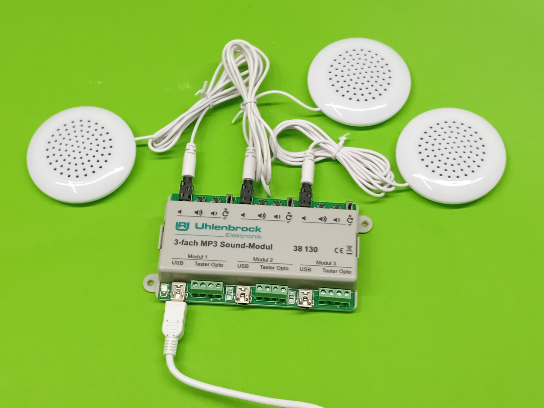

Al weer een tijdje niks gemeld. Maar intussen ben ik wel aan het denken geweest over het toevoegen van geluid aan het baantje. Daar kwam ik niet echt uit.
Tot er in de rubriek Vraag en Aanbod dit setje werd aangeboden. Dit was precies wat ik voor mijn plan kon gebruiken.
Binnenkort ga ik vertellen wat dat plan inhoudt.

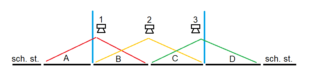

Ik ben niet weg geweest. Maar in dit draadje was niet veel te melden, behalve dat ik in februari 2026 weer met Halte Assel op de modelbouwshow in de Zeelandhallen mag staan.
Over het geluidsproject: hieronder is de situatie schematisch weergegeven.
De module die ik heb bestaat uit 3 afzonderlijke MP3 spelers. In alle 3 wil ik hetzelfde geluidssample laden, n.l. dieselgeluid dat aanzwelt en dan weer vermindert.
De 3 luidspreker worden verdeeld over het zichtbare deel van het baantje.
De blauwe lijnen geven de eindwanden aan waardoor de treinen verschijnen en weer verdwijnen.
Het spoor is verdeel in 4 detectiesecties, A, B, C en D.
Als eentrein uit het schaduwstation aankomt in sectie A, dan begint luidspreker 1 te spelen. Het geluid zwelt aan totdat het op zijn maximum is als de trein in het zichtgedeelte komt. Daarna zwakt het weer af, alles volgens de rode grafiek.
Als de trein in sectie B komt gebeurt hetzelfde met luidspreker 2. Terwijl die sterker wordt, volgens de gele grafiek zwakt 1 af. Luidspreker 2 is op zijn sterkst als de trein haverwege is. Het geluid zakt dan weer af maar sectie C triggert luidspreker 3 die dan juist toeneemt, volgens de groene grafiek.
Het bedoelde effect is dat het geluid met de trein meebeweegt. De snelheid van de trein moet dus worden afgestemd op de tijdsduur van de geluidssamples.
Als een trein van rechts naar links rijdt gebeurt hetzelfde maar dan in omgekeerde volgorde.
Sectie D start luidspreker 3, sectie C start luidspreker 2 en sectie B start luidspreker 1.
Tot de beurs heb ik nog een paar maanden om dit werkend te krijgen. En als dat niet lukt, geen probleem, zonder dit geluidseffect draait het baantje ook.
