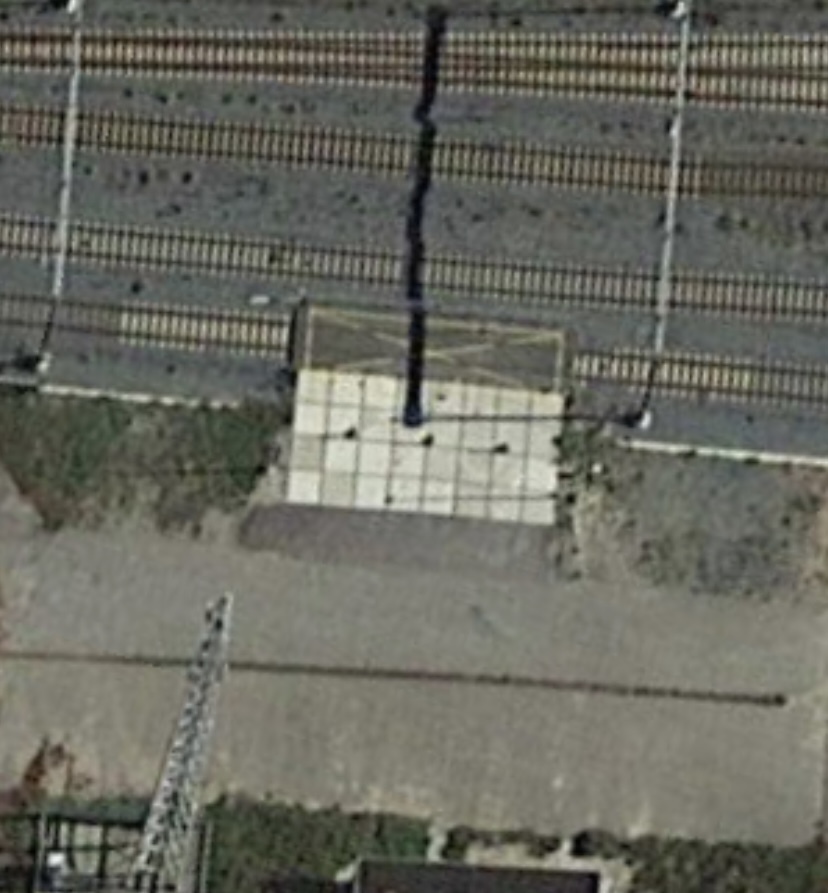

Het klopt dat de voorste sporen dichter op elkaar liggen. Omgerekend naar het echt is het 4 meter hart op hart. (Hopelijk klopt dit op een emplacement?) Deze sporen zijn buiten beeld nog wel verbonden met wissels, dus het voorste spoor zou gebruikt kunnen worden, echter is dit enige tijd geleden. Het achterste spoor ligt wat verder af van de goederensporen, dit heb ik gedaan om de bovenleiding tussen de sporen kwijt te kunnen. Of dit in het echt zou kunnen weet ik niet, maar het is meer uit praktische overweging gedaan. Tussen het achterste en middelste spoor kan eventueel ook wat lichte begroeiing worden geplaatst.
Zo her en der vaak buiten stations zie ik weleens een weggetje naar het spoor met rond en tussen het spoor een aantal stelconplaten, is dit voor onderhoud? En zou dit ook vooraan mijn baantje kunnen of zou dit zeer onrealistisch zijn op het voorste spoor? Gaat mij er meer om of dit ook op stationsemplacementen voor kan komen..
4 meter hart op hart is de standaard afstand op een dubbelsporige lijn. Maar daar kan dan niks meer tussen staan.
Op emplacementen moet er minstens ruimte zijn om er tussendoor te lopen, dus daar is het vaak 4,50m. En als er nog een perron om zoiets tussen moet, dan is het nog meer.
Iemand een idee?

Dat is een railinzetplaats, waar onderhoudsmaterieel zoals kranen op lorriewielen kunnen worden in en uit het spoor kunnen worden gezet.

Bedankt voor het antwoord, dan weet ik nu wat het is en waar het voor dient. (y)
Dan de 2e vraag; zou dit ook vooraan op mijn baantje op het voorste spoor kunnen? Of is dit niet realistisch? Hopelijk weet iemand dit?

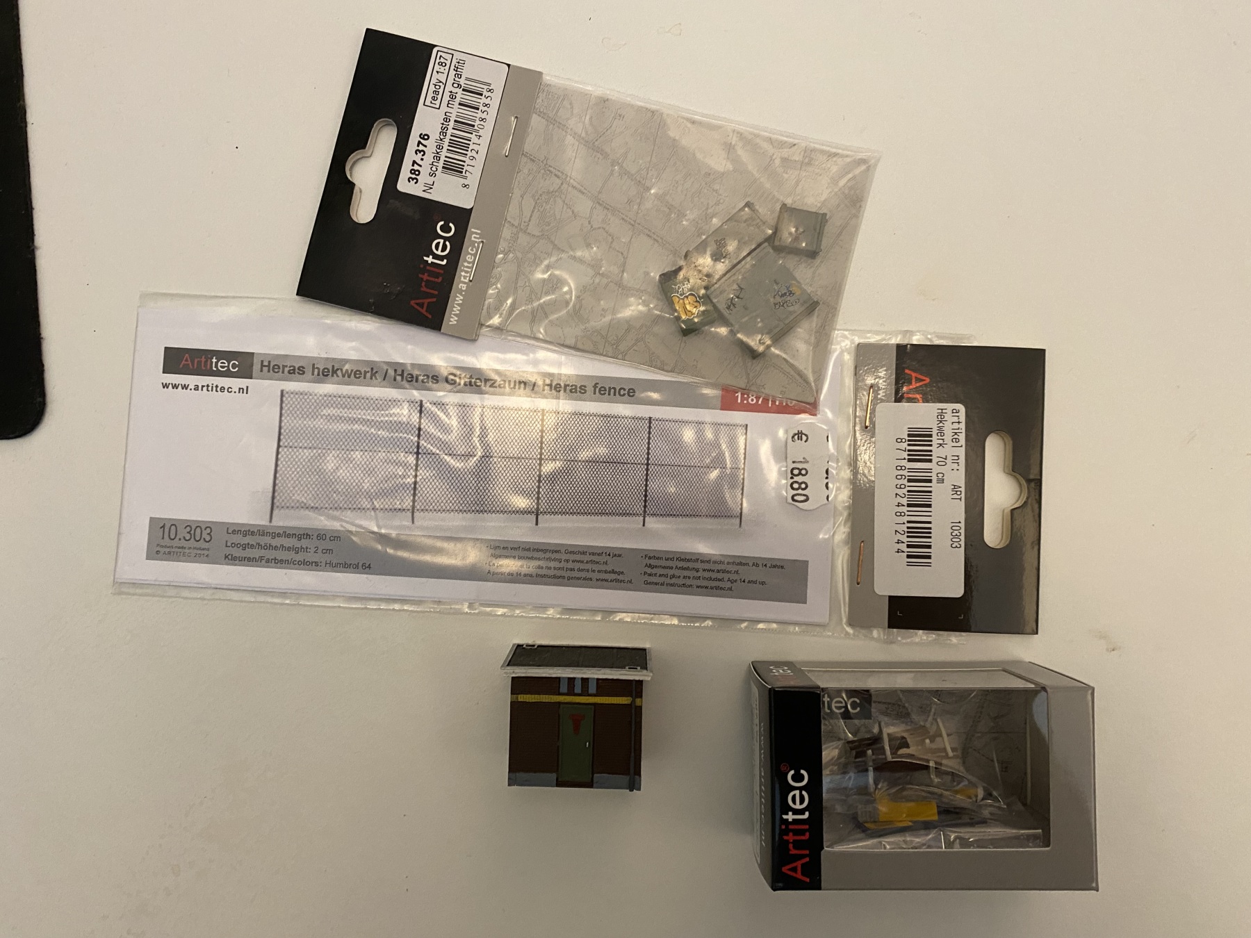

Heb met de tijd wat mooie spulletjes kunnen verzamelen die van pas kunnen komen:
Het hek wordt in ieder geval op de voorgrond gebruikt zoals te zien in mijn ontwerp. Van een ander merk heb ik ook nog een bijpassende poort liggen voor als ik er achter ben of er een railinzetplaats op de voorgrond past en dat ook realistisch is.Wie weet past het elektriciteitshuisje ook ergens helemaal links of rechts vooraan tussen de struiken. Daar kan ik nog wat mee puzzelen. Paar schakelkastjes met graffiti vooraan achter het hek zullen ook wat leuke details gaan vormen. Van de stationsset zal ik qua tijdperk niet veel kunnen gebruiken, maar het bord met info zal misschien nog wel kunnen. Voor verdere aankleding van het perron heb ik nog wat spul van MTE liggen, dat zal ik nog wel een keer laten zien. Eerst nog even aan het ontwerp van de schaduwstations werken zoals eerder aangegeven.

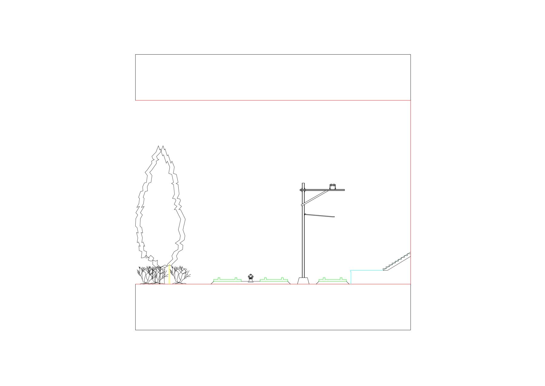

Zoals eerder aangegeven lagen de goederensporen te dicht op elkaar, het voorste spoor gaat daarom 5,7 mm naar voren zodat dit klopt. Verder komt er een dwergsein tussen de goederensporen die ik (indien mogelijk) met de rijrichting mee op groen of rood wil laten schakelen. Groen als de loc er op af  rijdt en rood andersom uiteraard.
Ook nog even gezocht naar de goede maatvoering van een betonnen trap zoals die op elk NS station is te vinden. Deze kan zo omgezet worden naar 3D (.stl) De trap heeft niet exact dezelfde schuinte als de dijk, maar dit zal in het echt ongetwijfeld ook voor komen.
De railinzetplaats ga ik bij nader inzien niet meenemen in het plan omdat er toch net te weinig ruimte voor is vooraan en omdat ik het dan net iets te vol / druk vind worden op de voorgrond. Wel komen er nog wat schakelkasten met graffiti langs het spoor die door het hek vooraan te zien zullen zijn.
Doorsnede nog even aangepast met bovengenoemde details:
De maten van het houtwerk blijven uiteraard wel hetzelfde.
Ruben Räkers
