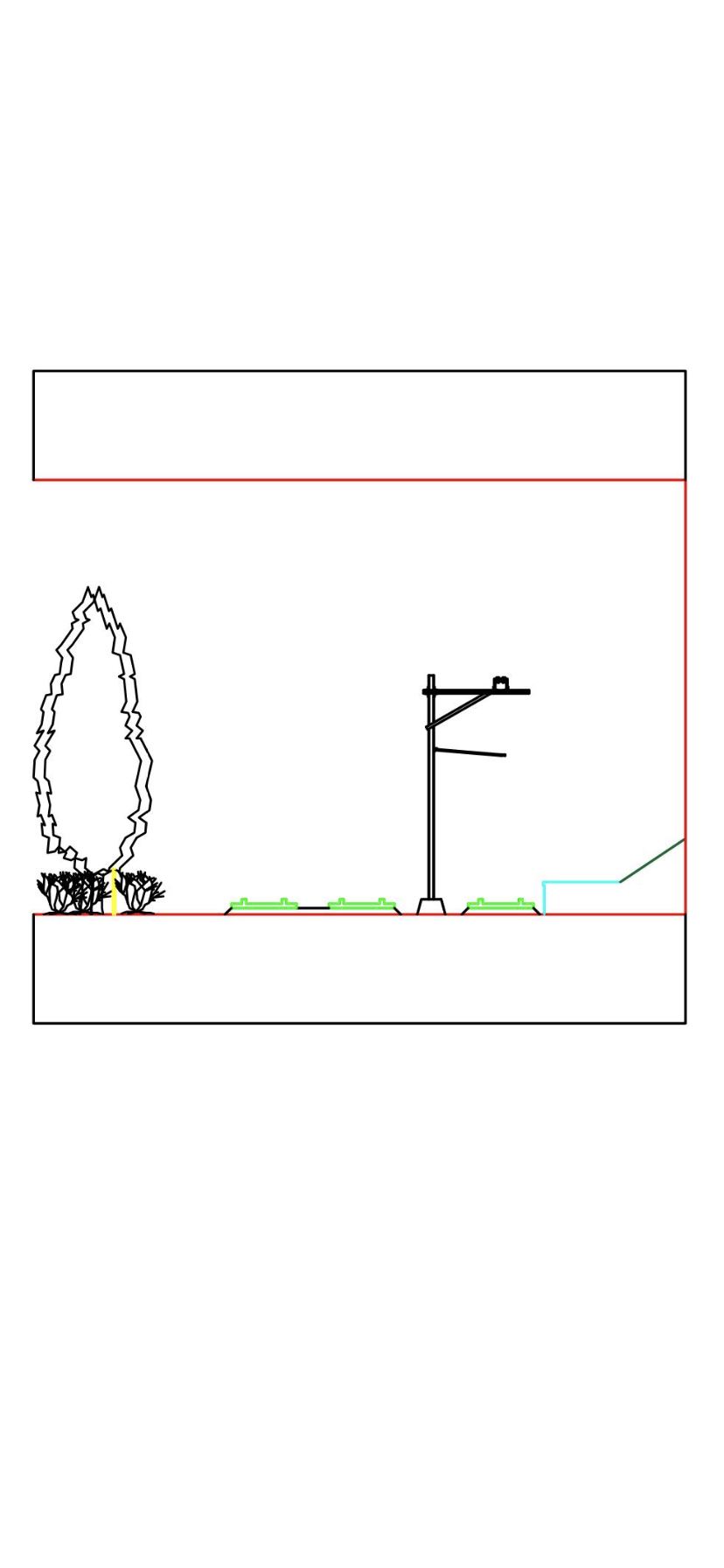

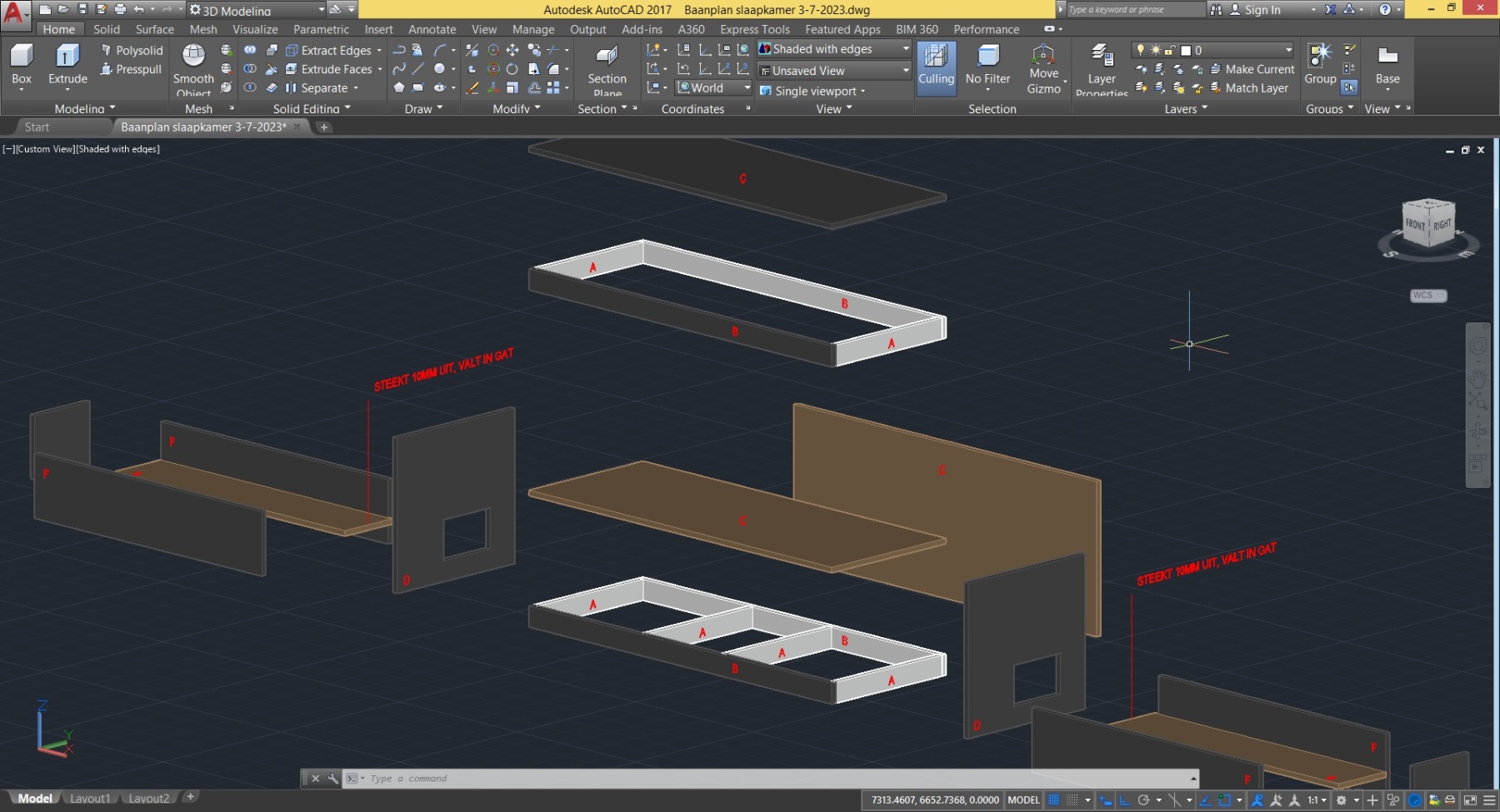

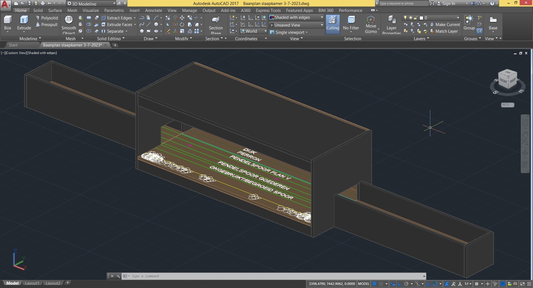

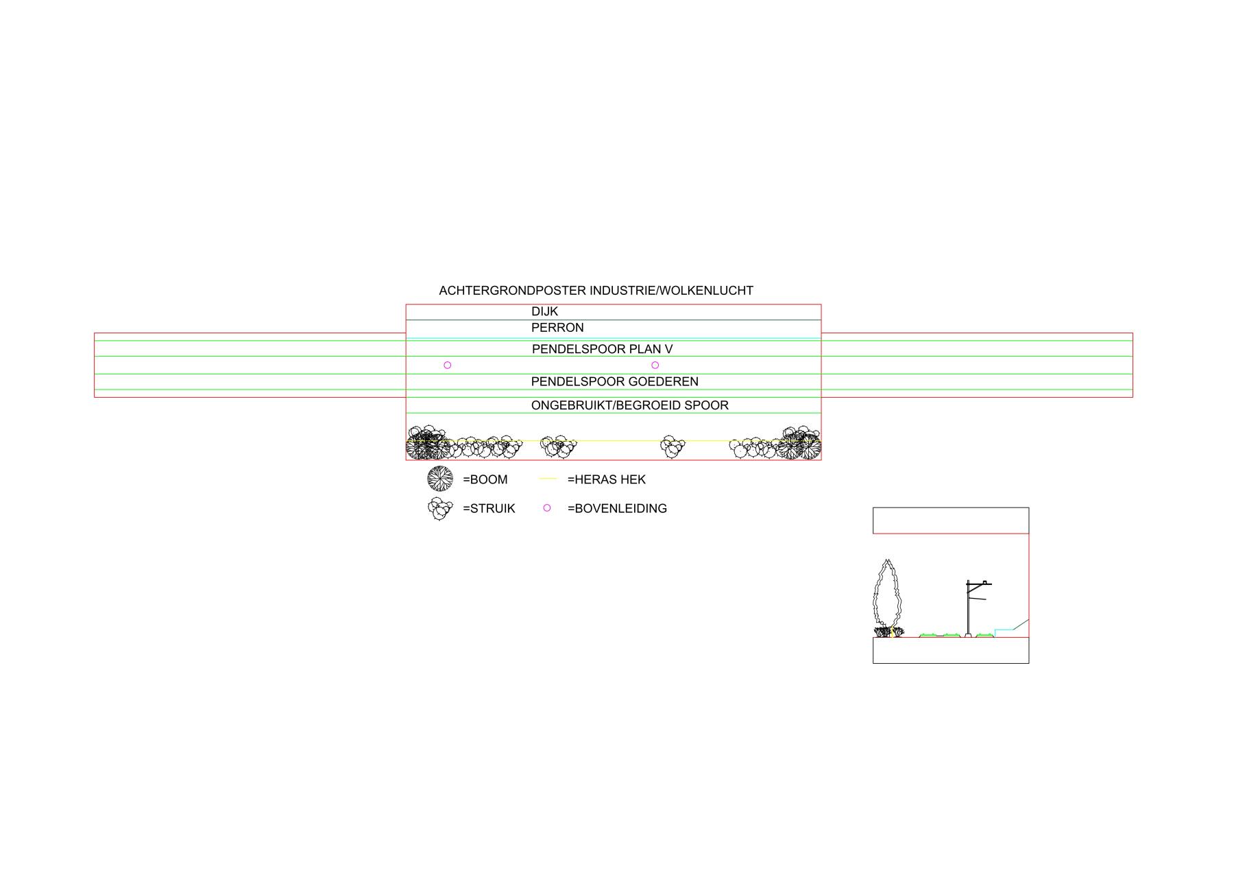

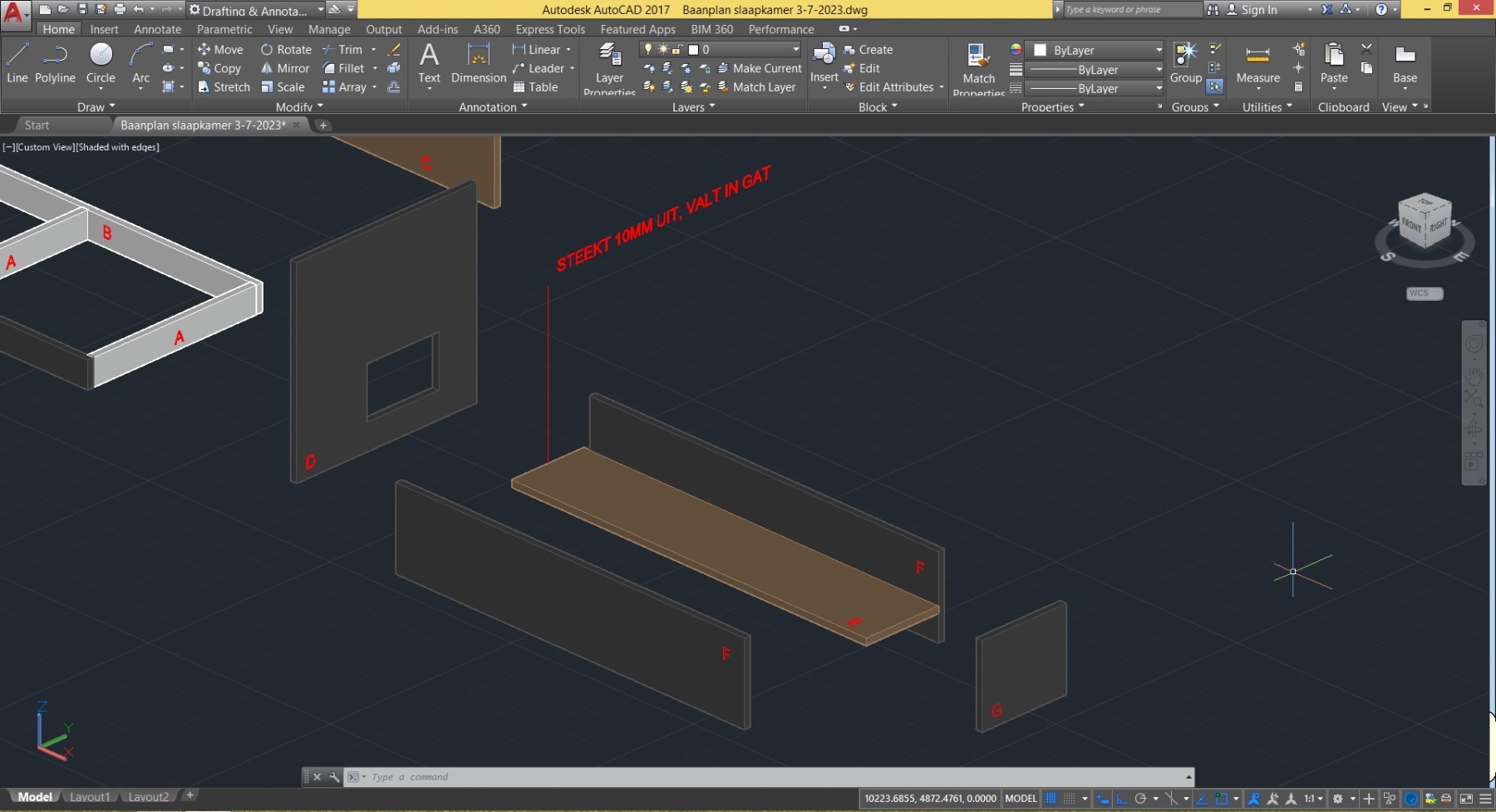

Om een en ander te verduidelijken zal ik mijn plan maar eens delen:
1; het ontwerp in 3D:
2; constructie in 3D:
3; schaduwbak in 3D:
4; zaaglijst hout 10 mm dik:
5; baanplan:
6; doorsnede zichtbaar gedeelte:
Het plan:
Om het lekker simpel te houden zijn er eigenlijk 2 pendelsporen naast en los van elkaar, waarvan de achterste langs het perron loopt en gebruikt zal worden door mijn plan v. Het spoor ernaast zal gebruikt worden door een 6400 met een goederenwagen die zo af en toe eens zal passeren. Het spoor vooraan wordt niet gebruikt en zal ook een licht begroeide/minder onderhouden uiterlijk krijgen. Vooraan zullen een aantal bomen en struiken er voor zorgen dat het zicht op de zijwanden (met gaten voor de treinen) wat minder zal zijn. Een industrieel hek vooraan zal de diepte wat doen vergroten en tegelijk de grens van het spoorterrein aangeven. Tegen de achtergrond loopt een dijkje waardoor er nog wat meer dieptewerking kan worden gemaakt. Met een fotoachtergrond van een groot industrieel complex zal het plaatje compleet worden.

Vraagje: is 10 mm. dikte wel een standaard maat van plaatmateriaal ?
Als het bijvoorbeeld 9 mm. of 12 mm. zou worden, de maten die mij bekend zijn, dan dienen diverse maten wel aangepast te worden.
Berichten: 7525
Re: Wie o wie weet iemand voor houtwerk omgeving Amersfoort?
21 July 2023, 13:35:36 »
Inderdaad.
Het worden ongeveer 3 platen 600 x 1200 mm (610 of ook 1220).
Ik adviseer dan een dikte van 12 mm (eventueel deels voor 9 of zelfs 6 mm, bv afschermende delen en/of de luifel)
Ronald Visser
Ruben90
Berichten: 242
NS tp V / VI
21 July 2023, 21:43:14 »
In mijn ontwerp heb ik 10mm even aangehouden als “ongeveer” 9 of 12mm dikte is uiteraard ook goed.
De aanpassingen in de rest van de maatvoering lijkt mij wel goed te doen.

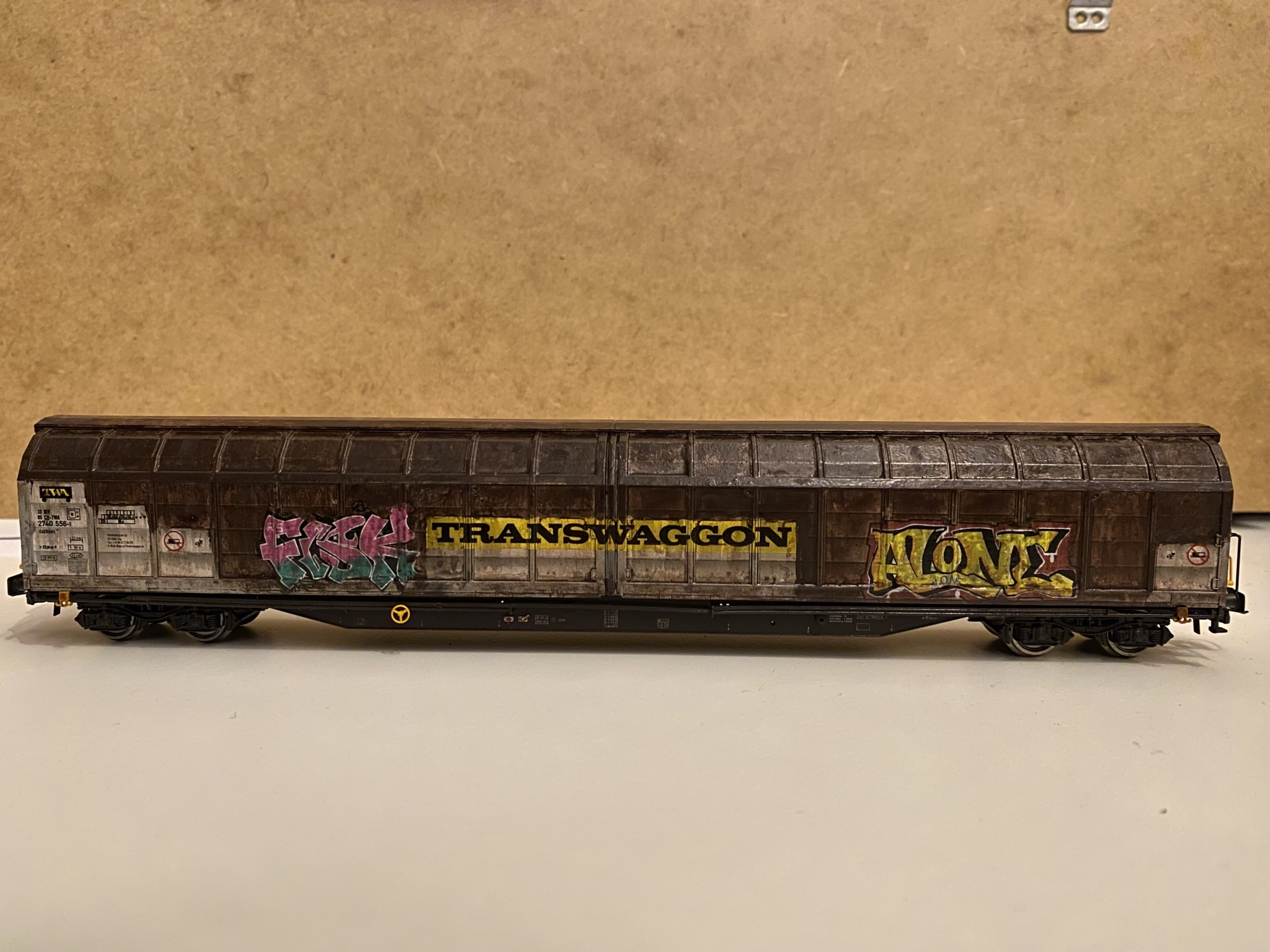

Verder laatst een nieuwe wagon gekocht en die aangepast naar mijn smaak:
Voor:
Na:
