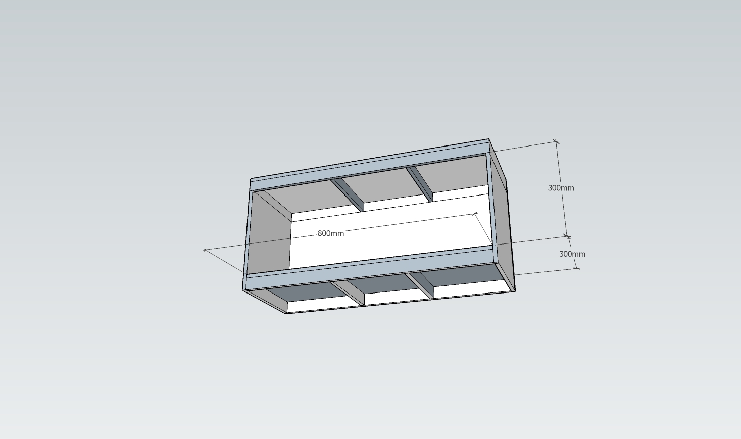

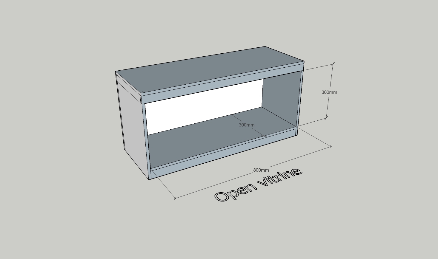

Ruben,
 ik heb even naar de afmetingen van de platen gekeken.
Een paar aanpassingen gedaan in constructie.
Maar de plaatjes geven toch aan wat je in gedachten had?
Alleen de open vitrine uitgewerkt.

Nou nog even het dakdeel omdraaien zodat je niet tegen de dwarsspanten aan zit te kijken. Twee spanten is m.i. sowieso nogal overbemeten. Doe er 1 als je heel zeker wil zijn.
Laat je 't dakdeel binnen de achter- en zijwanden vallen (zoals TS in zijn ontwerp al deed) dan is 't ook nog rete stevig.
Als je het voorste plankje van het dakdeel wat dieper maakt kan je er verlichting in de vorm van een LED batten achter kwijt. Zoiets dus:
Oh en houd de achter- en zijwanden los van de landschapsbak (wederom zoals TS al deed). Dan kan je tenminste overal bij en loop je niet elke drie minuten verf en andere smør van je achtergrond af te krabben.
Ter overweging: maak de schaduwstations wat breder. Zo geef je jezelf wat vrijheid bij het neerleggen van de sporen en heb je wat ruimte om treintjes van het spoor te halen (en v.v.) en kwijt te kunnen.
Zou je 't spoor onder een kleine hoek leggen t.o.v. de voorzijde, evt. met een subtiele kleine boog of slinger erin, dan oogt het geheel straks minder statisch.

@Whis
Leuk dat je meedenkt.
De hoogte is zodanig laag, dat je juist van bovenaf in de lichtbak aan het kijken bent.
Dat begrijp ik tenminste uit het verhaal.
(Ook daar zou dan een plaat op kunnen, dan is er aan beide zijden geen inkijk).
De extra verlaging aan de voorzijde ontneemt in dit geval nog meer de inkijk.
Voorals nog is het meedenken vanuit het voorstel van de "besteller".

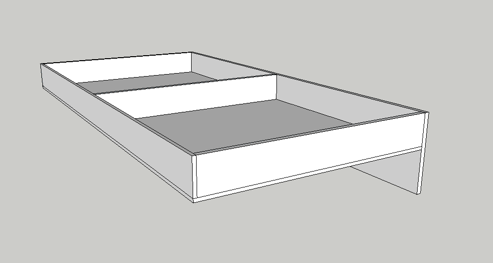

Wat bedoel je met die laatste zin Ronald? Tips geven uit ervaring lijkt me best nuttig, zodat TS kan kiezen of die er wat mee wilt doen. Of je er bovenop kijkt is puur afhankelijk van de kijkhoogte t.o.v. de bak.
Omdraaien dakdeel, hoger frontje en bredere schaduwstations zijn zeker aan te raden. Hieronder wat plaatjes van Whis z'n bak op/naar Ontraxs, om een indruk te krijgen van deze voordelen:

Hier de bredere schaduwstations https://forum.beneluxspoor.net/index.php?topic=98377.msg3222402020#msg3222402020, stond redelijk vol op de beurs.
Hier een plaatje van m'n eigen bak volgens ongeveer zelfde concept met losse zijwanden:

In mijn ontwerp heb ik bewust geen spanten in het dakdeel om er eventueel ledverlichting in te kunnen knopen van een bekende zweedse meubelzaak. Uiteraard zullen daar misschien ook nog wel betere opties voor bestaan, maar dat is wat ik in mijn basisplan had uitgedacht. De oppervlakte is niet groot, dus zijn de spanten wel nodig? Onderin denk ik wel en anders wel voor de zekerheid :angel:
Bij het ontwerp van Ronald zie ik dat de ruimte tussen de onder en bovenkant 300 mm is ipv de 200 mm die ik zelf heb ontworpen, is dit bewust gedaan? 200mm kan mss wat laag zijn, maar omdat veel bomen al lager dan 200 mm zijn in H0, dacht ik dat het wel zou kunnen.

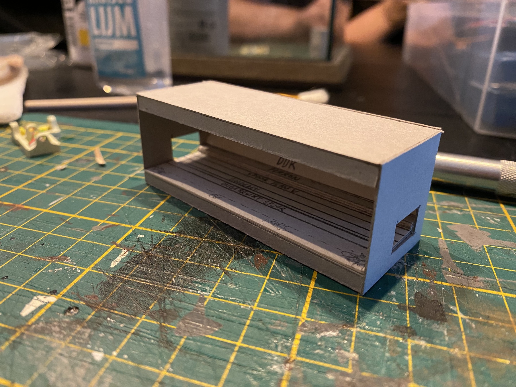

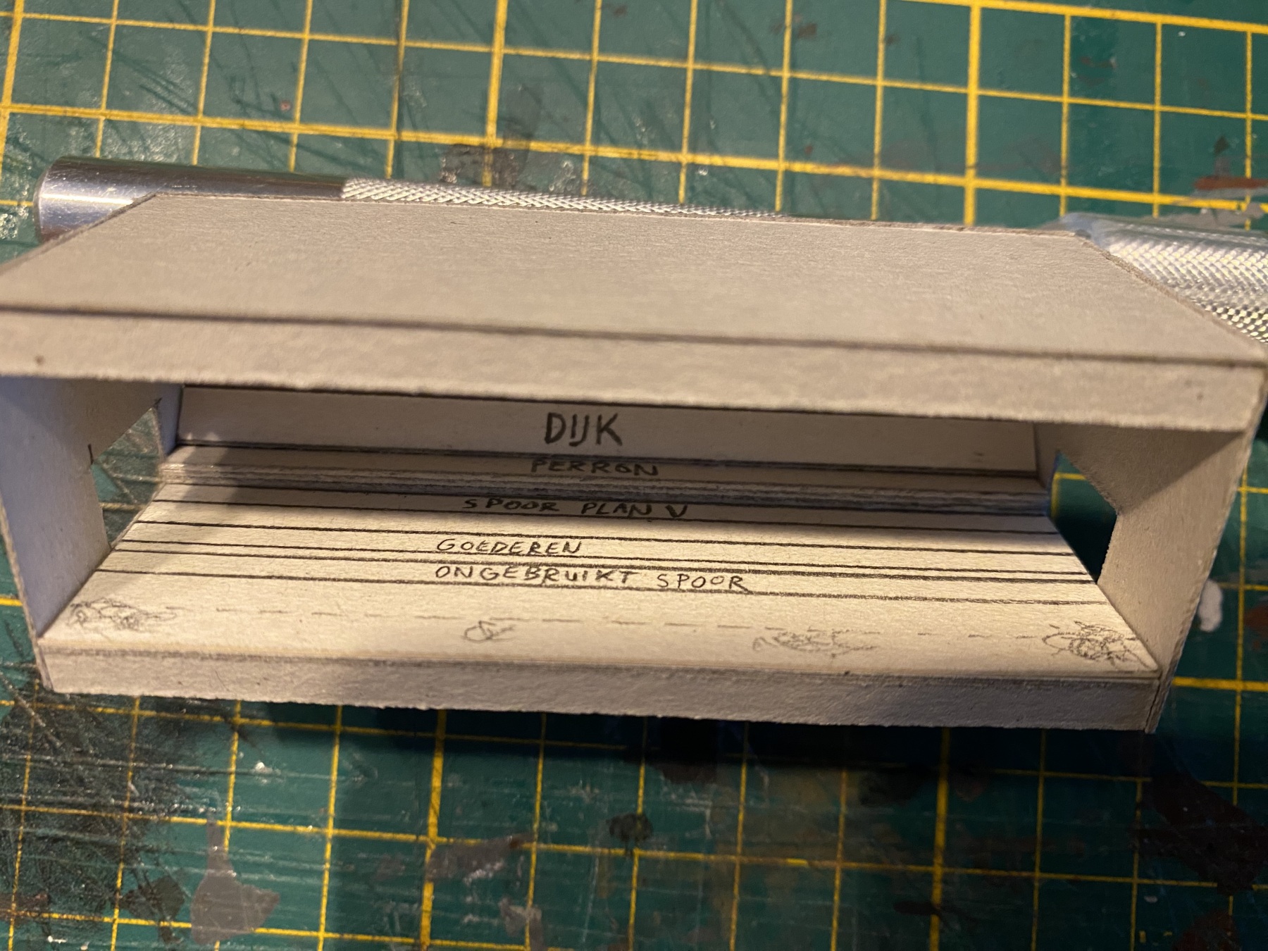

Bij een ernstig tekort aan bruikbaar karton maar even in schaal 1:10 het middendeel gebouwd:
De dijk is alleen iets te hoog uitgevallen, deze wordt in het echie iets lager.

Zo krijg je in ieder geval een goede indruk van wat bedacht is.
