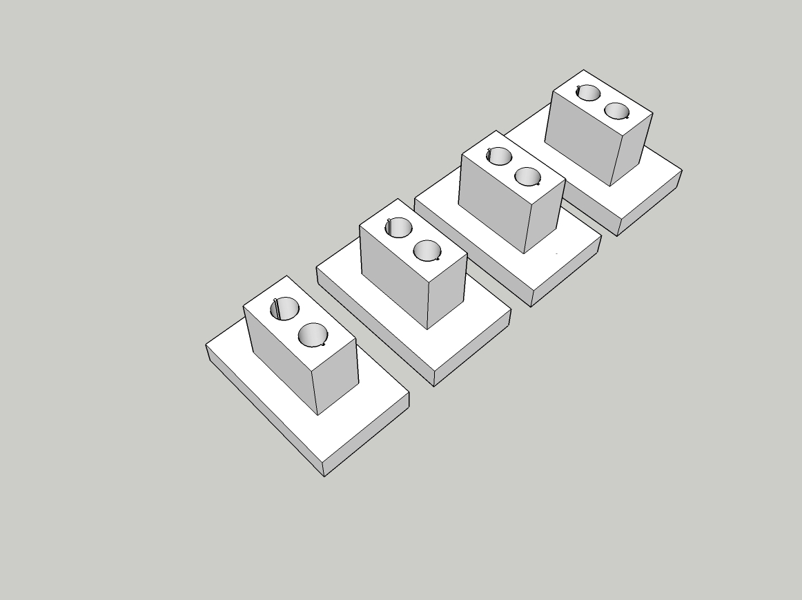

Ik heb vandaag deze onderdelen getekend en geprint.
Gaan ingezet worden voor de onderlinge verbinding tussen de beide BB`s en de midden vitrine.
Aan Nighttrain1 (oa van de stroomdoorvoerende magneet koppelingen) gemeld,
dat een mooi alternatief zou kunnen zijn voor de noodzakelijke kabels van modulebakken.
Innoverende ideeen zat, maar het moet wel werken...

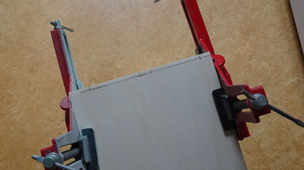

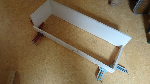

Vandaag:
De basis van de blackboxen in elkaar gezet.
Deze keer heb ik er hoekklemmen bij gebruikt.
Bij mij gaat het meestal uit de hand, maar nu ook vanwege de dikte van de panelen ze maar eens uit de kast gehaald.
Panelen ingeklemd en ze op de plaats gezet.
Ik zorg er dan voor dat het doorlopende en overstekende deel op gevoel iets uitsteekt.
Dat geldt dus voor het zichtbare paneel op de eerste foto.
Met schuren wordt daarmee een zeer vlakke wand gerealiseerd.
Daarna volgt het aftekenen.

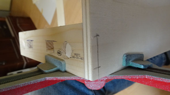

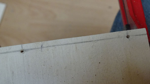

Netjes 4,5 mm vanaf de rand een lijn trekken en met een liniaal de plaats van de schroeven vastleggen.
Met een boortje 1 mm voorgeboord over de gehele lengte van de schroef.
Dit om te voorkomen dat de laagjes van het multiplex van elkaar af worden gedrukt, of eventueel gaat scheuren.
Schroeven zijn universeelschroef 3 mm met een lengte van 30 mm en een plattekop
(Pas de boor wel aan aan het type en maat van de schroef, of gebruik 2 verschillende maten)
Met de hand deze keer ( schroevendraaier Z1) werden de schroeven ingezet. De kop net onder het oppervlak.
Eerst de zijkant, maar later met de klemmen werd ook de voorzijde van de latten geplaatst.
De lat aan de zijkant komt tegen de vitrine te zitten en vormt daarmee de overgang tussen de BB en het midden deel.
Daar worden de verbindingen opgenomen:  de 2 ronde gaten.
De stroomdoorvoerende elementen zijn als proef opgenomen. Voor elk spoor 1 kontaktverbinding.
Ik had het bijna verkeerd gedaan. De BB`s zijn uiteraard spiegelbeeldig........
Wordt vervolgd.
