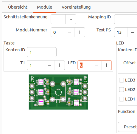

Hallo Erik,
voor bk2 en bk3 ziet het er als volgt uit:
Heb je hier de knoppen ingevuld?
Groetjes Berthold
Eric v C
Berichten: 1265
Re: interface RocRail en fysiek rijweg gestuurd bedieningspaneel
Reactie #136 Gepost op:
15 March 2024, 20:17:52 »
Berthold,
Ja mijn invulling is (omdat ik nu alleen de BK2 knoppen heb aangesloten) op de WIO35 alsvolgt.
Ik ga morgen wel eens puzzelen wat er loos kan zijn en naar jouw XML versie met de display variabele kijken.
Groet Eric

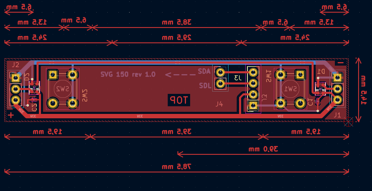

Het PCB-Ontwerp vandaag nog wat verder geperfectioneerd.
En de hoofdgeleiders naar de standaard 1 mm gebracht op advies van Berthold om zo bij de eerdere Babbel-ontwerpen voor RocRail CTC-elementen te passen.
Ook nog wat geschoven met de positie van de knoppen om het geheel visueel wat netter te maken.
Daarna aan de slag om het OpenScad ontwerp aan te passen.
Deze ochtend merkte ik dat ik de OLED maat niet juist had verwerkt en dat heb ik ook aangepast.

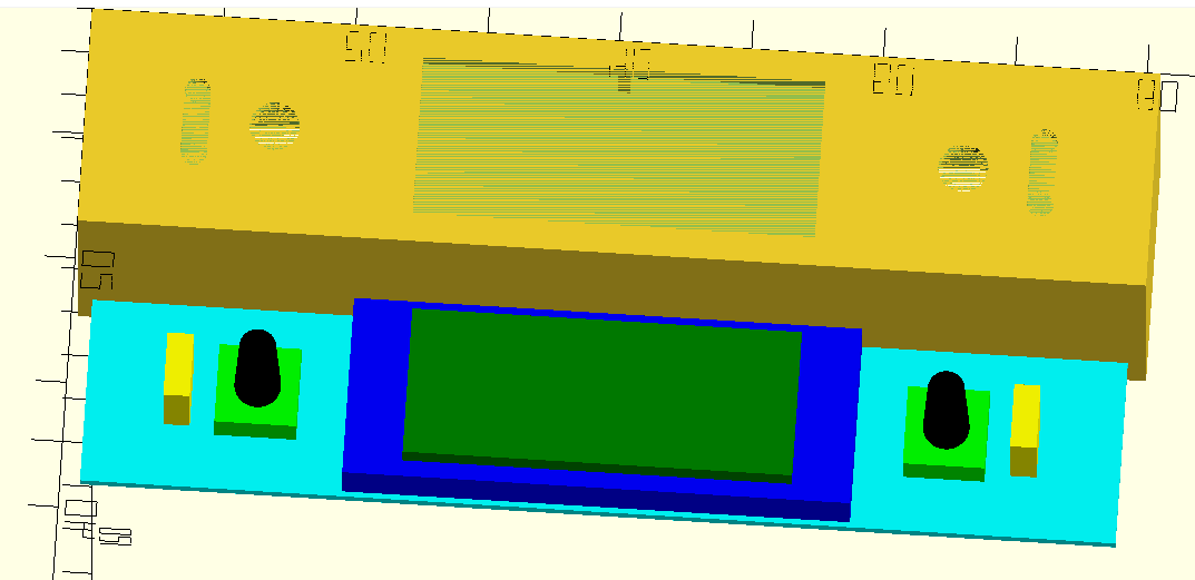

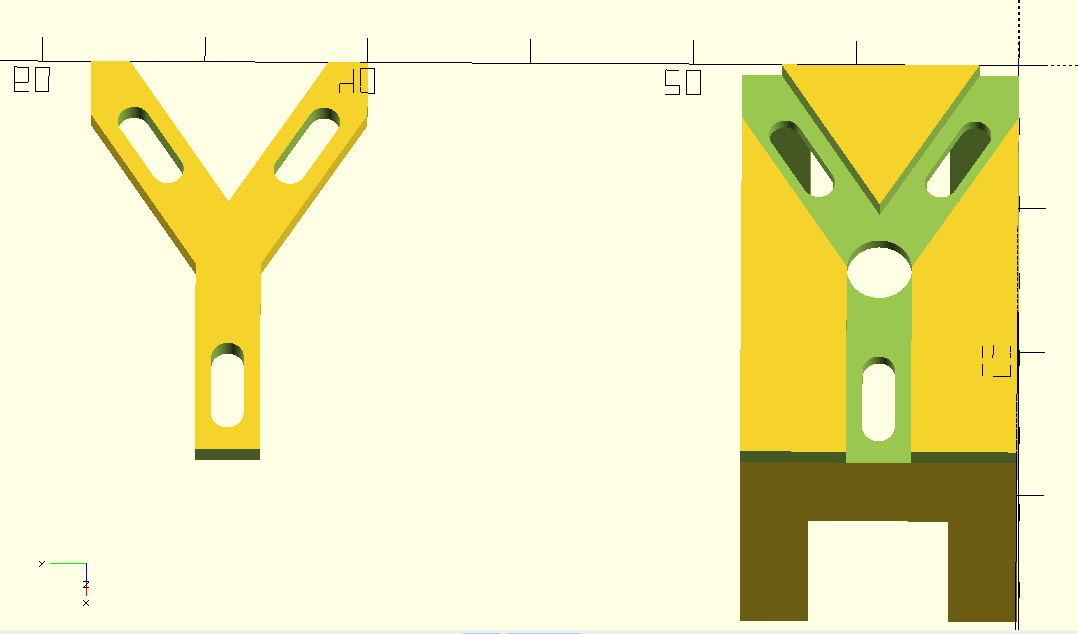

Met het open source CAD-programma heb ik de CTC-bouwstenen geparameteriseerd (dwz met variabelen en instelbare waarden) ontworpen.
Berthold (Babbel) had die reeds in FreeCAD ontworpen en die staan reeds op de RocRail-wiki.
Robbert Jan Versluijs had de basis vorm ook al gemaakt en gepubliceerd en ik heb dat aanzienlijk verder uitgebreid.
Maar ik heb een paar speciale bouwstenen nodig en wilde gelijk OpenSCAD leren gebruiken omdat ik nog wel vaker 3D ontwerpen nodig zal hebben.
Ik heb de basis CTC-bouwsteen nu in een soort programmacode gezet waarmee de CTC-bouwstenens volgens de door HermannK vastgelegde SVG-schemas te vervaardigen zijn. In OpenSCAd kan je daar een STL-export voor je 3D-printer mee maken.
Zo heb ik een kruising met knop maar ook enkele zonder knop nodig voor de kruisingen K5 en K6.
Dat betekent dat de knop uitsparing niet gemaakt moet worden.
Daar heb ik de variabele BUTTON voor geïntroduceerd.
Is deze variabele BUTTON=1 dan wordt de knop en de knopvoet uitsparing meegenomen en wanner BUTTON=0 niet.
Dergelijke variabelen heb ik ook mee genomen voor de 6 mogelijke railsporen, bijbehorende LED sleuven maar ook voor de aparte LED uitsparingen in de Sein-LED's en Command-LED's.
Voor elke SVG kan een combinatie van variabelen vooringesteld worden.
Waarmee je daarna eigenlijk alleen nog het corresponderende SVG nummer moet opgeven om de juiste 3D ontwerp on-the-fly te genereren.

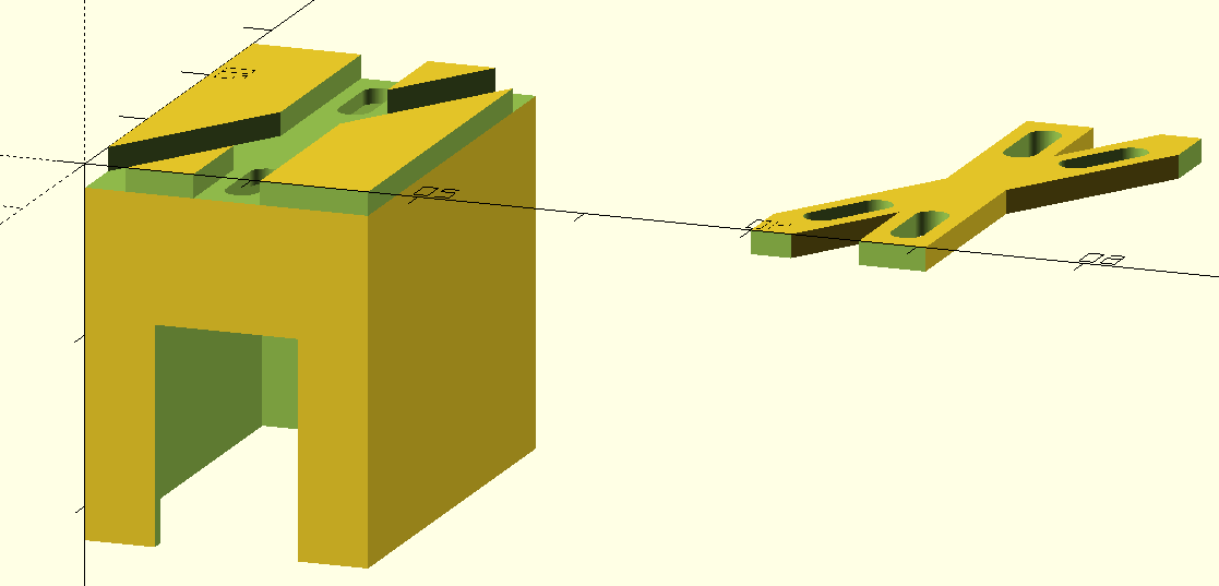

Bijvoorbeeld deze
SVG 112
een
tweeweg wissel met drukknop
Maar hier met een bijbehorend
spoor-element
gegenereerd
zonder drukknop
Maar net zo makkelijk breid je dit element uit met een sein-LED ruimte.
Zo nu genoeg OpenScad gedaan en de 3D-printer weer aan het resterende werk zetten. Eric

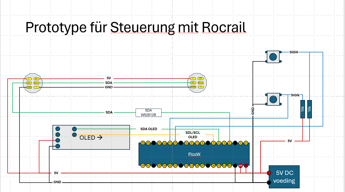

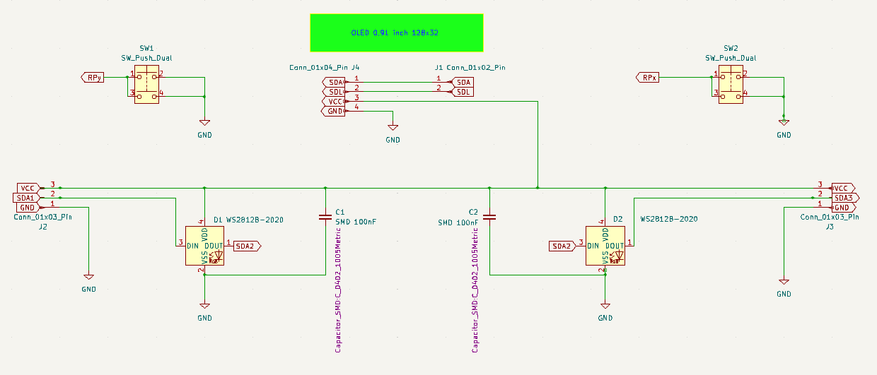

Gelijk hier het gebruikte aansluitschema voor de test van de sturing van de 2-knoppen-OLED SVG 105a CTC bouwsteen.
De test was succesvol en daarmee is aangetoond dat met standaard RocRail functionaliteit deze 2-knoppen-OLED is aan te sturen.
Ik ga de bouwsteen nu in 3-voud produceren om in mijn testbaan Lausheim WIO op te nemen.

Is niet heel veel anders hoor dan met een Arduino.
De Raspberry PicoW is een soort krachtige Arduino maar dan met Wifi aan boord.
Via RocRail laad ik daar de RocRailWIO besturingssoftware op waarna ik die binnen RocRail kan gebruiken voor het sturen van signalen op de poorten.
Dat kan ook anders maar RocRail neemt je zo veel werk uyit handen.
GP2 op de PicoW is een I2C kanaal voor de LED's die als het ware als een ketting aan elkaar gerijgd zitten.
Je koopt die dingen als LED-snoer, zet er 5V op en dan kun je de individuele LED's adresseren en een signaal geven om op te lichten in een gekozen kleur.
I2C stuurt die signalen via de SDA draad.
GP4 op de PicoW is een I2C kanaal voor de OLED's die elk apart moeten worden gevoed met een gericht adres voor de SDA-signalen.
Er moet ook wat meer signalen over de I2C-bus verstuurd worden om een tekst op de OLED te laten verschijnen.
Als je meerdere OLED's over deze GP4 wilt aansturen moet je er een multiplexer tussen zetten.
Die multiplexer zorgt ervoor dat SDA-gegevens die op de I2C-bus gezet worden naar het juiste SDA-adres (lees OLED) gaan.
Maar net als met de Arduino, is alle begin moeilijk, maar als je doorbijt en hulp krijgt van anderen lukt het meestal wel om e.e.a. werkend te krijgen.
Jij hebt de Arduino toch ook functioneel aan het werk voor je modelbaan gekregen, nietwaar?
Groet Eric

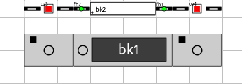

En wanneer iemand zich de vraag stelt waarom al deze poespas?
Het gaat om het kunnen instrueren van de treineloop in situaties waarin sprake is van een soort keerlus.
Dat is hieronder weergegeven en betekent dat je vanuit een blok op twee manieren kunt uitrijden én naar een ander blok kunt inrijden. Daar waar dat zo is worden 2 toetsen toegepast en anders volstaat 1 toets.
Hieronder een eenvoudig voorbeeld in RocRail opgezet.
Je ziet dat dit ook met 3 CTC-elementen kan worden gerealiseerd, maar dat vraagt om 1 extra CTC element +27 mm.
Dat lijkt weining maar ruimte is vaak schaars heb ik al eerder ondervonden.

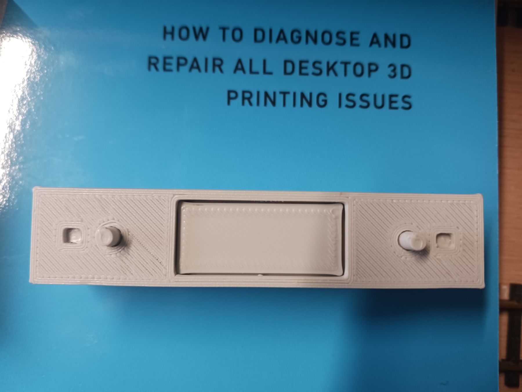

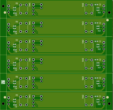

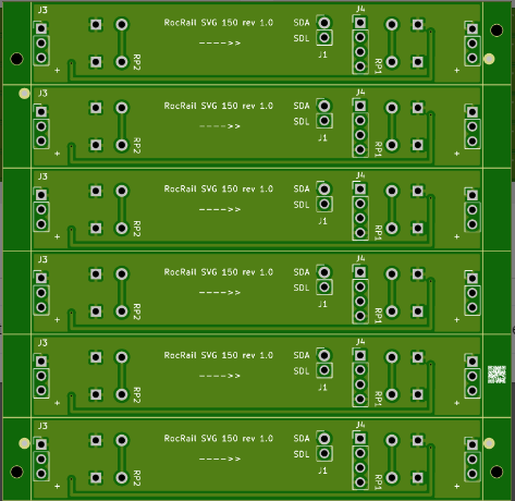

Als gevolg van mijn onoplettendheid met de OLED moest ik ook het ontwerp van de PCB-Platine weer nalopen en iets aanpassen.
Ook heb ik de stappen doorlopen om in KICAD het ontwerp te inspecteren zoals het is genoemd.
Dat gaf nog wel wat herstelwerk
maar nu lijk ik iets te hebben waarvoor ik een offerte bij JLCPCB kan gaan aanvragen.

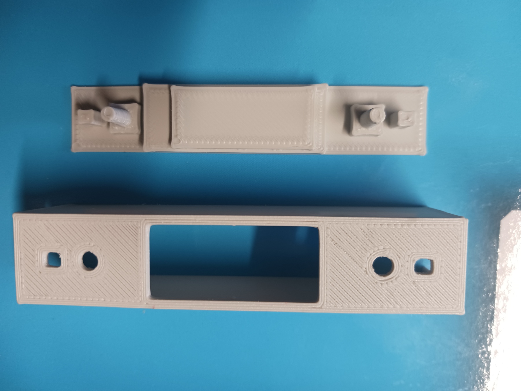

En dat ziet erdan met een 3D-print nu zo uit.
En ik heb ter controle dus een contramal ook 3D-afgedrukt.

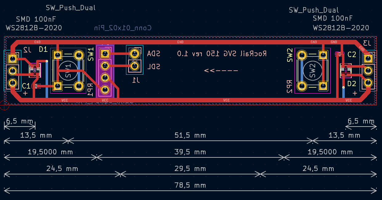

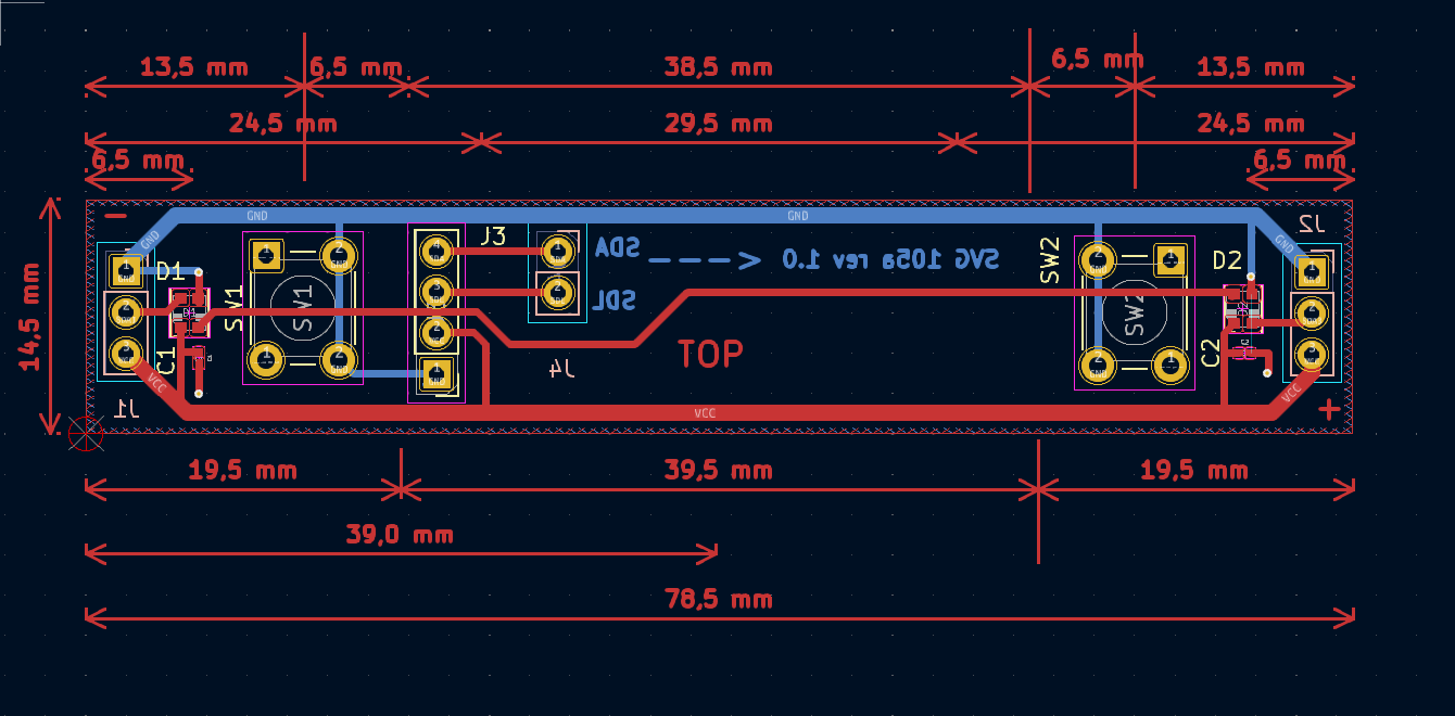

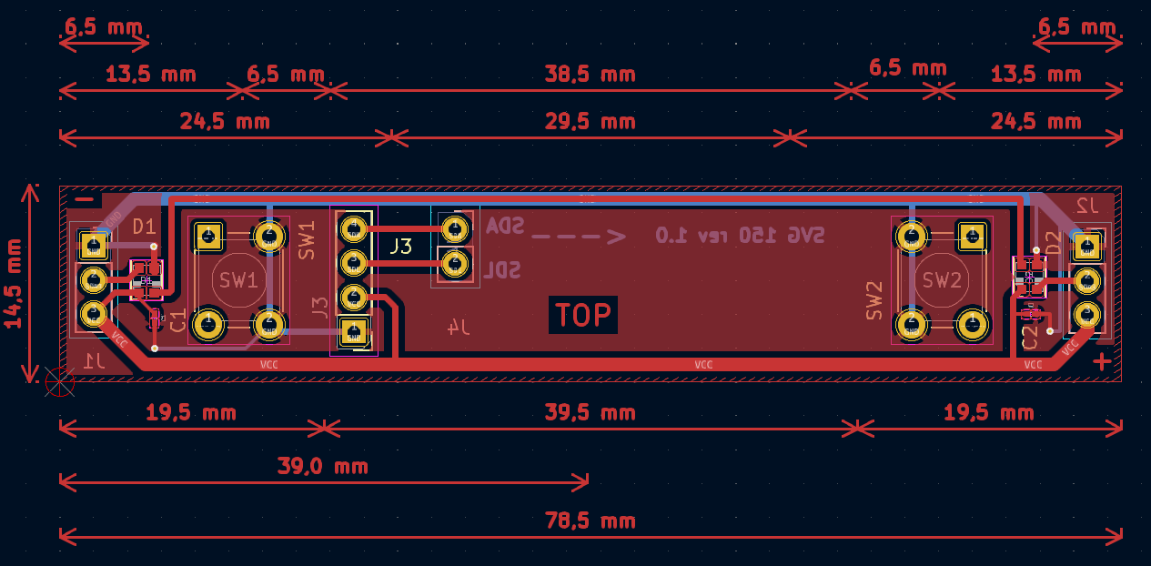

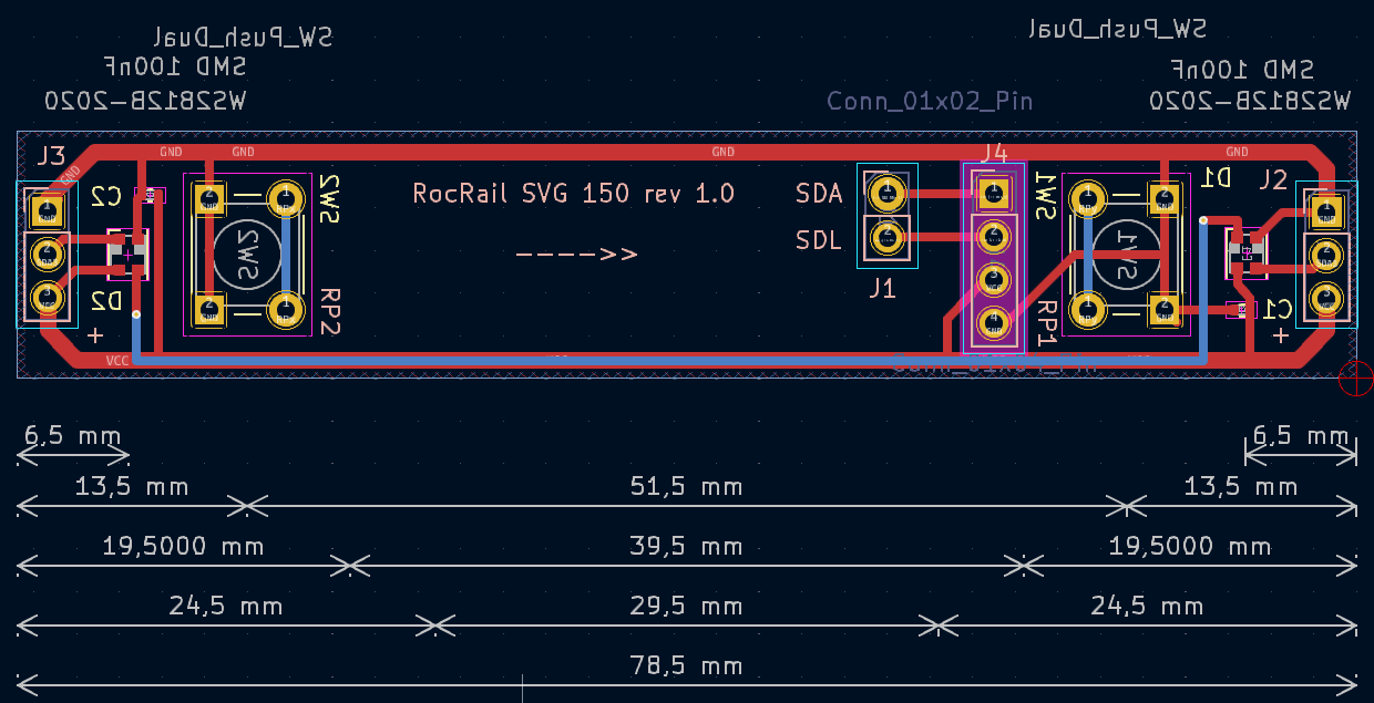

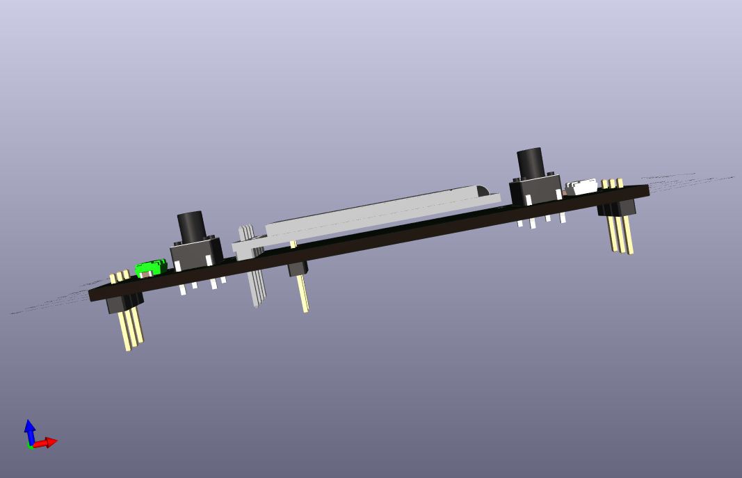

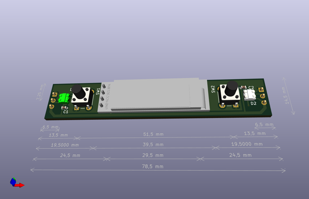

Het maken van een PCB blijkt behoorlijk wat voeten in de aarde te hebben (als het je eerste keer is
Met alle ontvangen adviezen nog een keertje opnieuw begonnen.

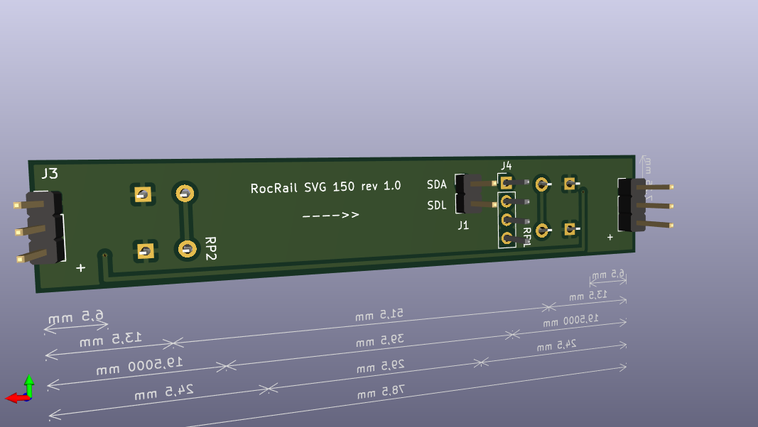

En nu lukt het om de WS2818B-2020 en de OLED 128x32 0.91 inch wel in de 3D viewer te tonen.
Schema op enkele punten aangepast en de PCB zoals gezegd opnieuw gemaakt.
Hier wat 3D visualisaties van de PCB met daarop aan te brengen componenten.
Het herziene PCB ontwerp met de VCC én GND aan de voorzijde.
En de achterkant met het blauwe SDA spoor.
En het onderliggende schema.
Tijd om na de Pasen weer eens wat anders in dit project te gaan doen.
Eric

De SVG-150-CTC-printplaten bestukt met elk 2WS2812B-2020 adreseerbare LEDs en 2 stuks 100 nF condensatoren zijn besteld.
Wanneer er RocRailers zijn die ook enkele exemplaren SVG-150-CTC-printplaten willen kopen, dan kunnen die zich bij mij via een PB melden.

De inbouw van alle PCB's voor elke bouiwsteen is gaande.
Ik heb zelf een PCB ontworpen (dankbaar voor de hulp van BNLS- en RocRail-forum leden) voor een 2-knops-Blok-CTC-element met OLED.
Die staat in RocRail bekend als SVG-150.
En de PCB-printplaatjes voor de 2-knops-OLED-CTC-Elementen (SVG-150) zijn inmiddels als ontwerp klaar voor productie bij JLCPCB:
Kijk waar we staan op
