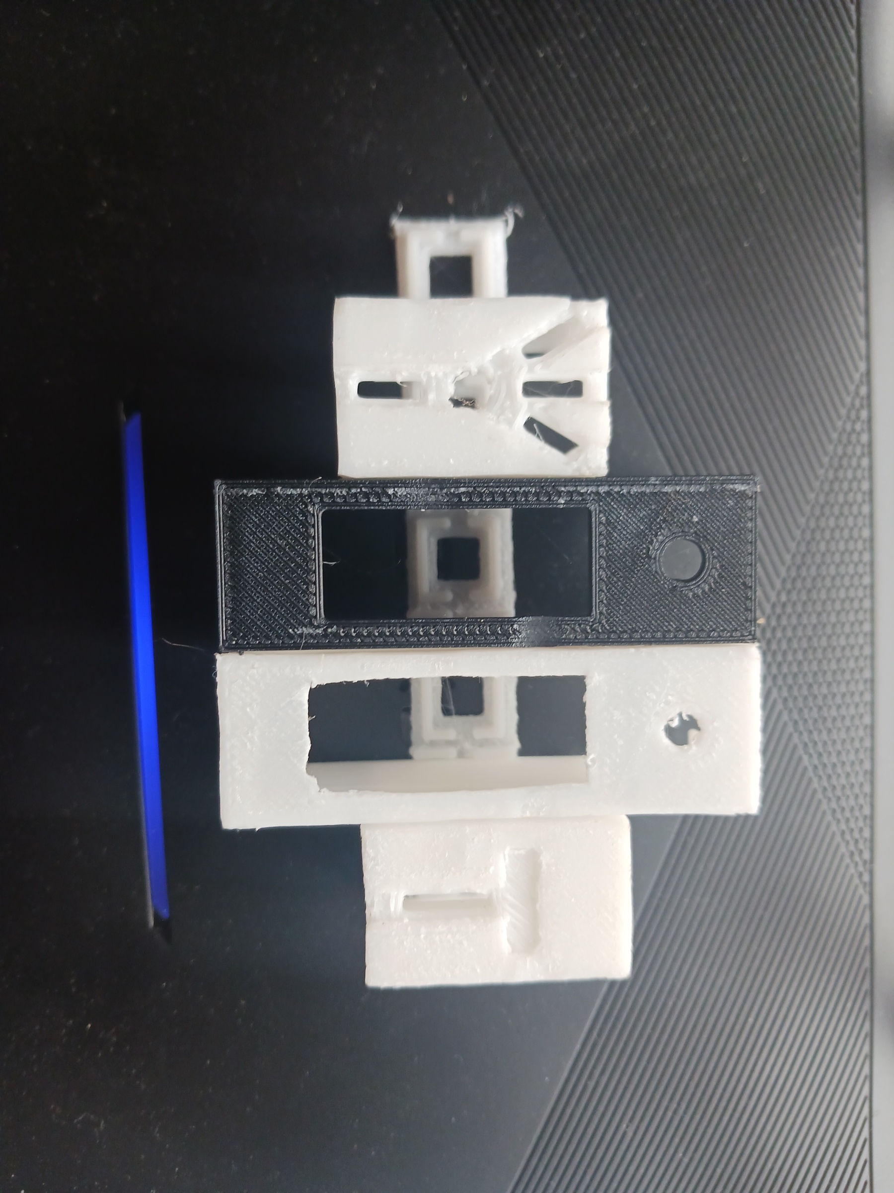

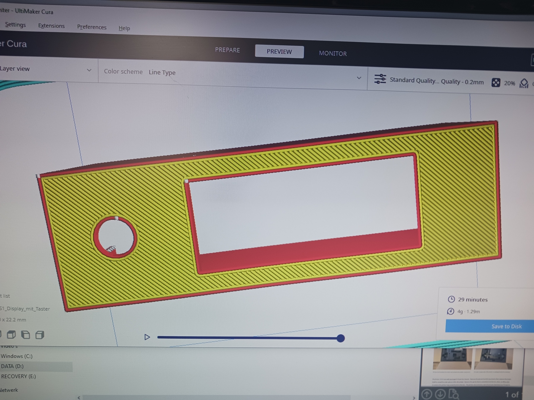

« Reactie #107 Gepost op: 20 February 2024, 13:18:46 »

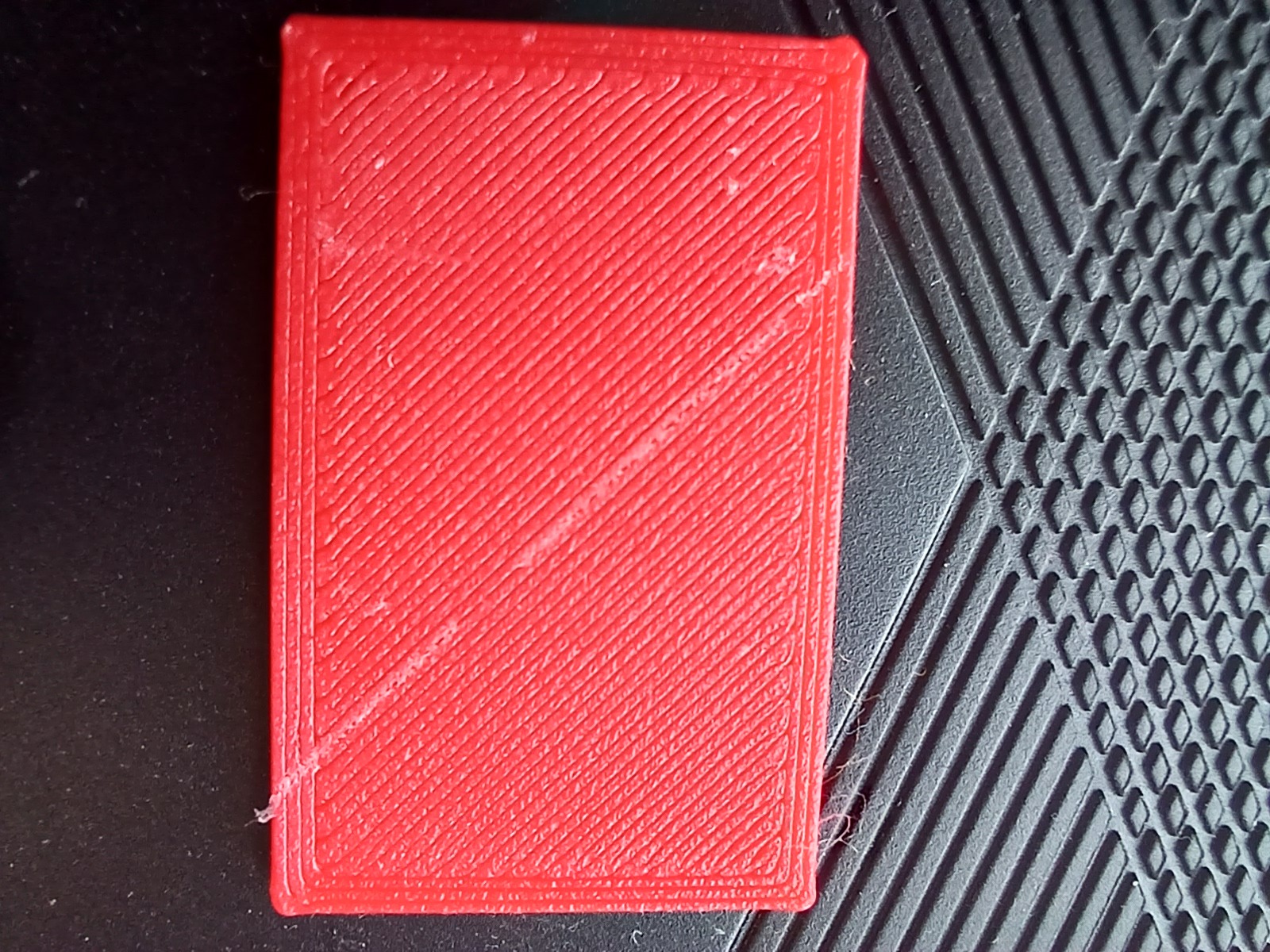

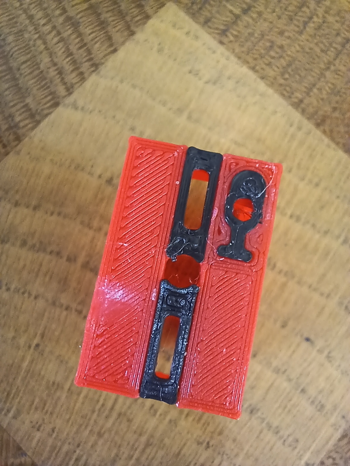

Vanochtend nog maar eens de video bekeken voor het kalibreren Z offset en vlak maken van de bedplaat.
https://www.youtube.com/watch?v=3VM5RK4nF94
Daarna nauwgezet dat uitgevoerd en een nieuwe 3D-print gestart met de suggesties voor de instellingen die ik uit meerdere hoeken mocht ontvangen.
En zie daar een veel, veel beter resultaat zij het in ZWART deze keer. (proefrolletje WIT was op :))
Daarna ook een ZWART element voor de rijweg van de Buffer geprint en ook die kwam er veel veel beter uit.
Ook merkte ik dat ik de prints er veel makkelijker af kan halen.
Het gelaagde (sliced) LED-paneel-met-knop zoals weergegeven in CURA.
De 3D-printjes naast elkaar.
De WITTE van vóór het calibreren en de ZWARTE is die van vandaag.
Er zijn nog lichte WIT-sporen zichtbaar, maar dat is als gevolg van het wisselen van (kleur) filament.
In detail zijn nog kleine oneffenheden/omissies te zien rond de knop en langs de randen.
Daar kan ik met extra aanpassingen naar verwachting nog wel beter resultaat bereiken.
Mijn boek en de vgekregen instellingen van Berthold en Ron maar eens raadplegen.
Vanmiddag nog maar eens een paar proberen.
En met dit resultaat.
Zodra het GRIJS binnen is kan ik een volgende serie prototype CTC-elementen 3D-printen.

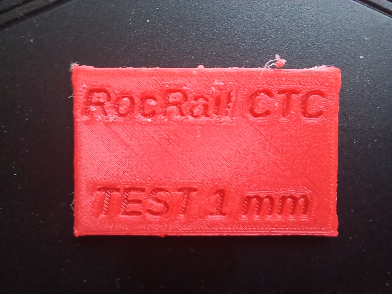

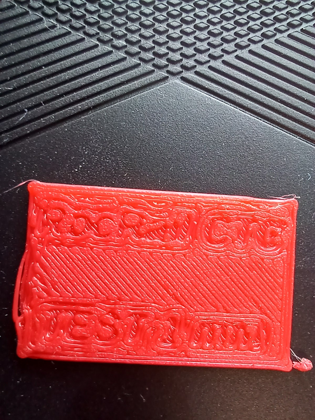

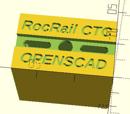

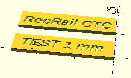

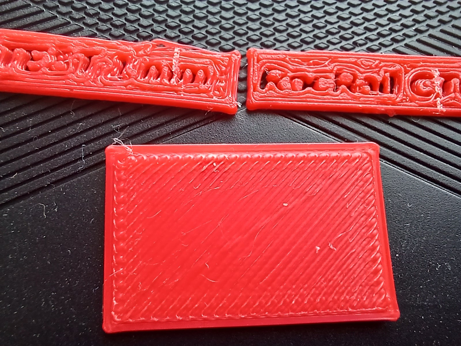

De 1 mm test zojuist gedaan als volledige vlakke plaat en met tekst erin.
De volle vlakke 1 mm dikke plaat lijkt me redelijk Ok.
Het OPENSCAD-ontwerp met tekst erin uitgespaart 1 mm
en debossed (0,5 mm erin gelegen)
En het resultaat dat niet goed genoeg is lijkt me.
Of verwacht ik te veel van een Ender-3-S1 ?
Ik lees dat ik dan langzamer en met hogere kwaliteit moet gaan 3D-printen.
Gaan we proberen.

Eric, welke nozzle gebruik je?
Uit eigen ondervinding kan ik melden dat een 0,2mm nozzle een veel mooier en strakker resultaat geeft.
Je moet het gcode-bestand wel opnieuw maken voor een 0,2mm nozzle.

Eric v C
  • Berichten: 1265
Re: interface RocRail en fysiek rijweg gestuurd bedieningspaneel
« Reactie #114 Gepost op: 22 February 2024, 16:15:59 »
Arjen,
Ja dat vermoedde ik ook al,
Ik heb net de 0.2 spuitmond erop gezet, alles weer gekalibreerd en net een 3D-printje geprobeerd, maar de lijnen komen er niet strak op en e.e.a. lijkt vast te bakken.
Ik probeer het eens met jouw instellingen.
Ik heb nu Generic PLA 1,75 mm 1.24 gr/cm2
En ja met deze kwaliteit kan ik heel goed leven.
Het duurt natuurlijk wel iets langer om e.e.a. te 3D-printen.

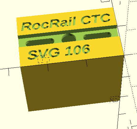

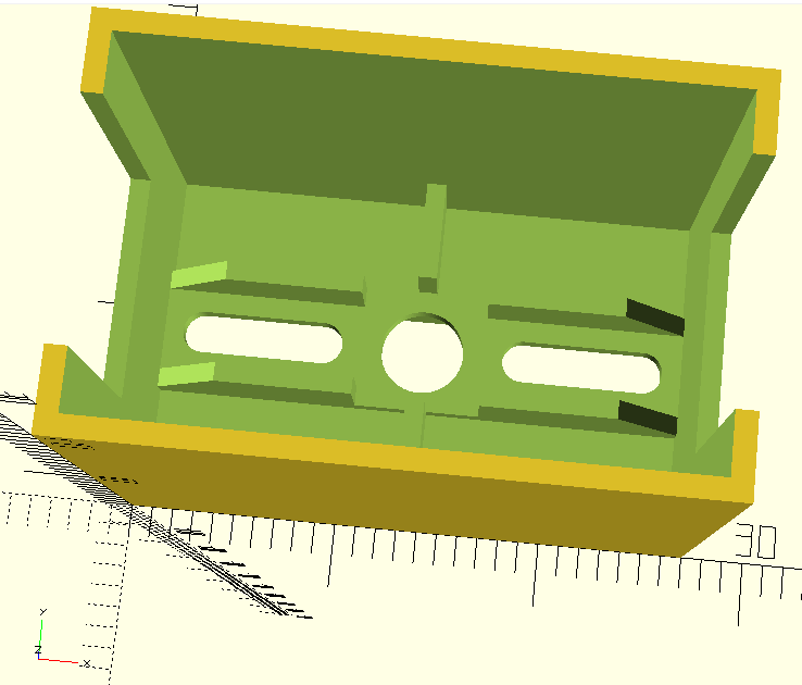

Ben ook wat verder met het kunnen ontwerpen van de RocRail CTC-bouwstenen in OPENSCAD.
Wel effe wennen om te ontwerpen door met DIFFERENCE() volumes op elkaar weg te nemen.
Hoeft niet perse, maar een keer doen is wel handig in sommige gevallen.
Ik heb bij het ontwerp gebruik gemaakt van wat ik op de RocRail-forum aan CTC-bouwstenen vond.
Die waren in FreeCAD gemaakt en omzetten naar OPENSCAD leverde een omvangrijk X,Y,Z bestand op.
Dat leek niet de basis voor een geparamertiseerd OPENSCAD ontwerp.
De basis bouwsteen SVG-106 lijkt nu geparameteriseerd in OPENSCAD ontworpen.
Voordeel is dat je gemakkelijk alle afmetingen kan aanpassen.
Een stukje code om dit in OPENSCAD te realiseren:

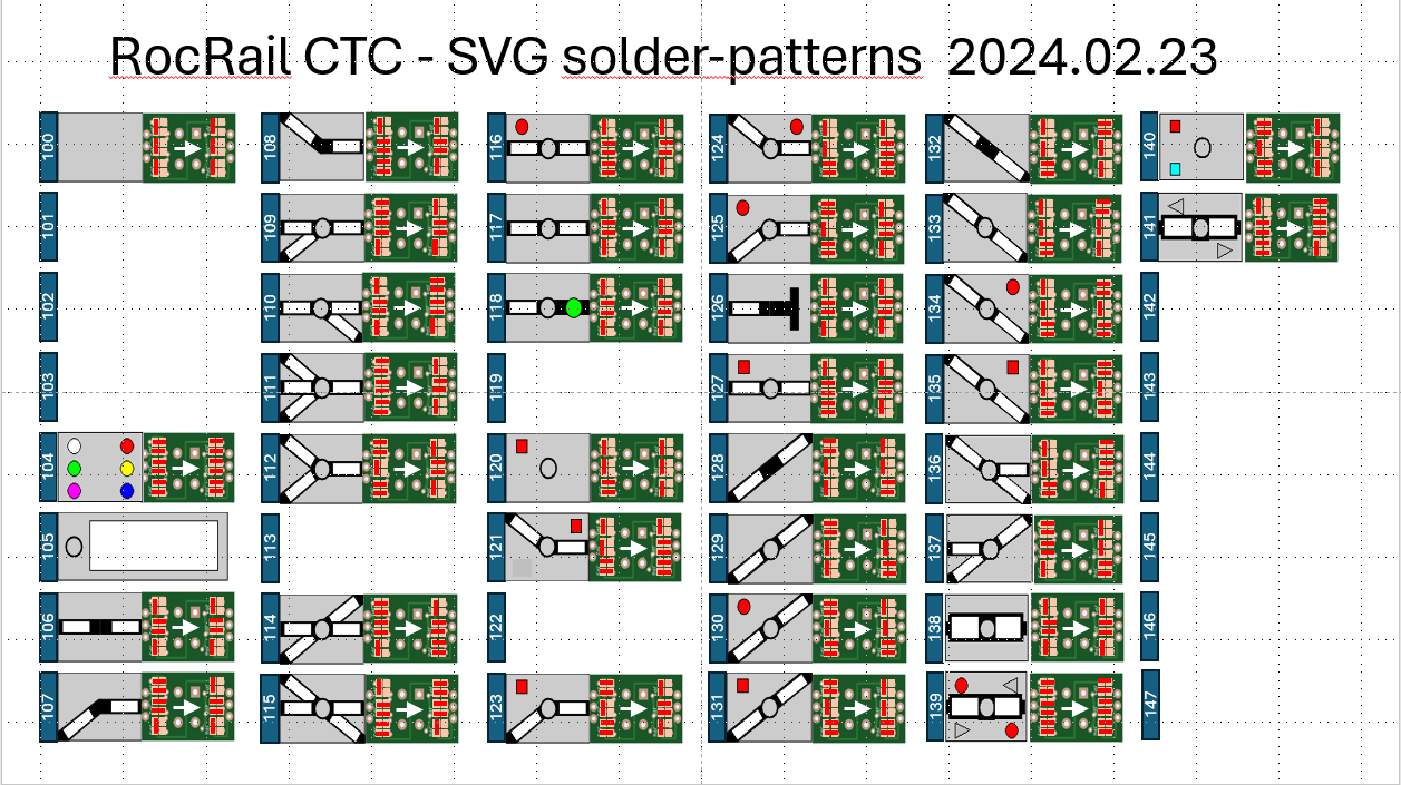

« Reactie #118 Gepost op: 23 February 2024, 21:03:55 »
Na deze stap van het leren kennen van OPENSCAD en 3D-printen van proef CTC-bouwstenen is het tijd om de PCB-Platines allemaal te gaan voorzien van soldeerpatronen. Dat is gewenst om het aantal SMD-LED's dat geadresseerd word (en stroom verbruikt) te beperken..
https://wiki.rocrail.net/doku.php?id=ctc:modules-en

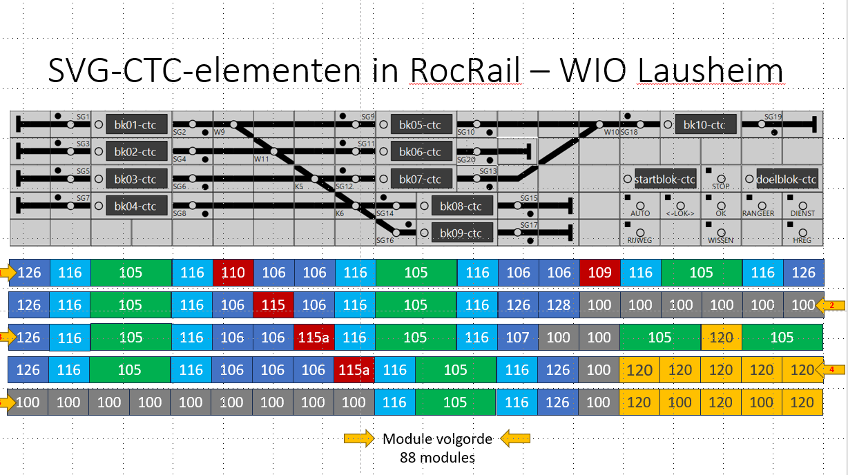

Ik heb voor de relevante CTC-bouwstenen de soldeerpatronen opgetekend, omdat je zomaar een fout maakt bij het solderen (spegelbeeld en zo).
Desolderen is niet mijn hobby en ik had al een foutje in de proefset, en voordat je deze fout hebt opgespoord .......
https://wiki.rocrail.net/doku.php?id=ctc:ctc-3d_modules-de
Ook heb ik uitgezocht welke SVG-beelden bij de CTC-bouwstenen in mijn spoorplan er nodig zijn om deze te kunnen gaan produceren.
Ik moet alleen het gebruik van de uitbreiding van de I/O poorten op de PicoW met een MCP23017 nog uittesten voordat ik de fase van prototyping kan verlaten.
Ehh (los van de XML-scripting in RocRail voor acties dan natuurlijk want dat pak ik daarna pas op)
