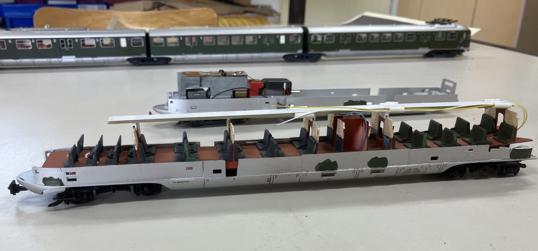

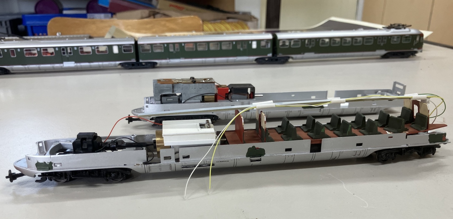

Ondanks de warmte toch nog wat aan het treinstel kunnen doen.
Eerst een paar foto's van het onderstel met interieur. De verlichtingsstrip heb ik met blokjes op de tussenwanden geplaatst. Aan de zijkant heb stukjes krimpkous gelijmd om als kabelkokertje te dienen.
Dan blijft nog over een decodertje plaatsen en dan is het zo goed als klaar. Alleen nog een lokprogrammer sessie om verlichting in te regelen en de binnenverlichting te dimmen, dit is te fel.
Dan nog een detail van het opschrift AFGESLOTEN op de tweede bagagedeur.
