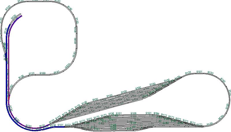

Bij deze excuses vooraf, maar ik wil het deze zaterdag even flink uitschreeuwen.
HET RIJDT! HET WERKT!
Nu weer even de boel temperen. Nee, niet het hele schaduwstation is in één keer werkend. Morgen geef ik nog even wat voeding en massa aan een stukje voor twee wissels en dan kan ik wel rond rijden door het grote, nog niet aangepakte en bedrade deel niet ergens extra te voeden. Maar dit geeft toch wel een goed gevoel. Ik had al zoiets van: 'straks rijdt het allemaal niet via de ringleiding en mijn soldeerkunstjes, en was dat ene testje destijds via de klipjes van Fleischmann aan de rails te zetten alleen maar het enige wat zou werken'. Gelukkig werkte het vandaag - na een wasbenzinebeurtje en drie bezetmeldpunten aan te sluiten - wel.
In onderstaande tekening kun je aan het blauw gemaakte deel zien waar ik nu kan rijden.
Er is nog wel een lange weg te gaan, maar dit is een enorme stimulans. En aangezien ik komende week (nog) geen opdrachten heb en alleen in de middag Wimbledon ga kijken (als er geen rain delay is), hoop ik weer een lekkere slag te kunnen slaan.
Martin
