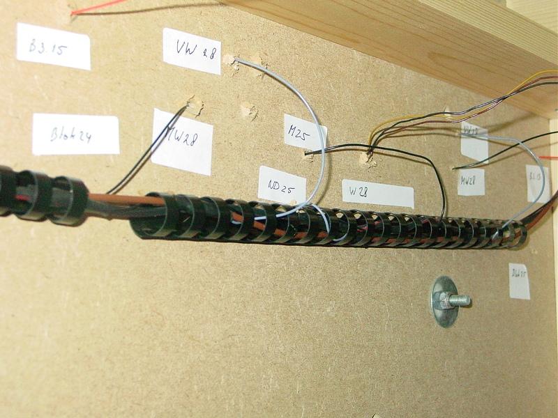

Vanmiddag maar eens bezig geweest om wat draadjes weg te werken in een hoekje onder de spiraal. Eerst wat stickers aangebracht, zodat ik weet welk draadje waar voor staat. En passant met het lijmpistool nog even twee onbehandelde stukken onder een bindrug bijgewerkt. De volgende stap was het knippen van krimpkousjes en deze over de bruine (voeding niet-gedetecteerde secties) en zwarte (massa) draad naar de juiste plek te schuiven. Soldeerstation bij de hand, dikke draad strippen en daarna natuurlijk het kleine draadje aan de ringleidingdraad bevestigen. Vond het toch nog wel een gepieter, maar na een goed half uur waren er drie zwarte verbindingen gemaakt en drie bruine verbindingen. Let wel: de bruine draad van de ringleiding krijgt allemaal dunne grijze draadjes aan zich gehecht. Krimpkousjes warm gemaakt, zodat er geen open soldeerverbindingen te zien zijn en daarna de draad terug in de bindrug gestopt en meteen de dunne draadjes een stukje meegenomen.
En zo ziet het er dan uit (stickers met uitleg en draadjes aan de ringleiding bevestigd):
Van iets meer afstand:
Voordat mijn mailbox overstroomt, zal ik zelf wel even aangeven dat ik met een schuurpapiertje de boorgaten nog even ga bijwerken, want het ziet er toch iets te grof uit zo. Voor de twee rode draadjes wordt nog een smallere bindrug aangebracht, zodat deze twee draadjes op reis kunnen gaan naar bezetmelder 3. Ook de draad van wissel 28 moet nog in een bindrug mee naar wisseldecoder 4. Die zitten echter niet verborgen onder de spiraal, maar elders onder de tafel.
Voor wie mee wil lezen op de stickers (de eerste foto is groter te maken door een klikkie op de foto):
Blok 24 = dit is een deel van blok 24 (niet zo moeilijk te begrijpen)
W28 = wissel 28 (ook duidelijk zat)
VW 28 = voedingsdraad voor de rail van wissel 28 (bij een wissel zal dit aan drie zijden gestickerd worden, want er zijn aan drie zijden aansluitingen gemaakt)
MW 28 = massa-aansluiting voor de rail van wissel 28 (ook aan drie zijden)
B3.15 = bezetmeldpunt 15 op de 3e bezetmelddecoder
M 25 = massa-aansluiting in blok 25
ND 25 = voeding niet-gedetecteerde sectie van blok 25
Een goed kijker zal wellicht opmerken dat de sticker van blok 24 iets te laag zit en wat meer naar boven moet, dus meer op de lijn van B3.15. Dat wordt morgen aangepast.
